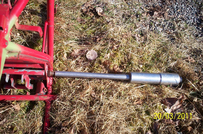

Slaghammare / glidhammare
Passade på att fota lite när jag drog ur en svingaxel idag.
Hammaren monterad:

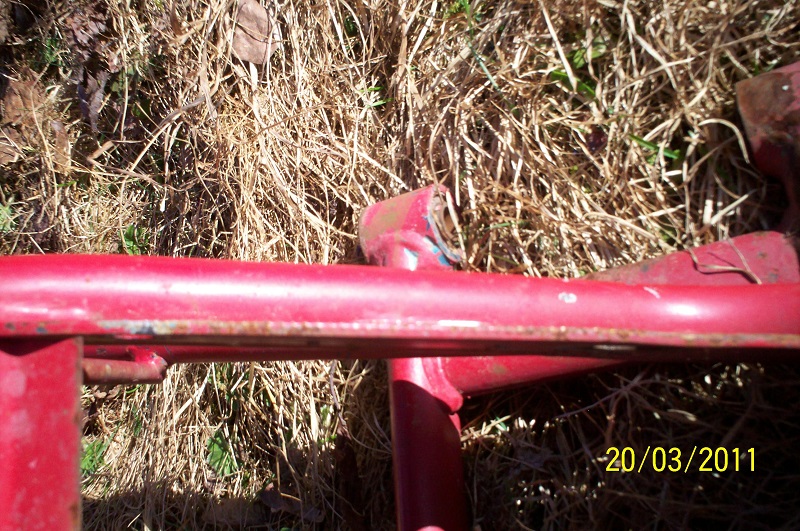

Läget när jag fick mjölksyra i armen andra gången:
download/file.php?mode=view&id=1893
Inte mycket till svets. Men det räckte väl för att krympa röret lite. ett tips: svetsa inte när ni har hicka. Obs. det är inte jag som svetsat!
Axeln hade jag vissa problem att fota tills jag kom på att lägga den på en lika rostig yta. (Snöplogen.)
Rakt och fint efteråt.
download/file.php?mode=view&id=1895
Saker ska sitta något fruktansvärt fast om inte en sån här sak rycker loss den. Min är från början tillverkad för att rycka ur drivaxlar på bilar.
Om ni gör en egen tänk på att knoppen i ändan ska vara mycket mindre än vikten. annars nyper man sig.
