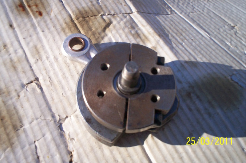

Var hos en polare idag och lånade hans uppsättning av specialverktyg för att fortsätta stycka alla mina Sachs-motorer som ligger och skräpar i lådor.
Som vanligt är det roligare att göra nåt annat så ikväll började jag tillverka mina egna verktyg...
Först blev det ett punkta ihop gammal lamell med en stållamell samt att svetsa på en bit rundjärn.
Hoppas det inte är någon nackdel med ett verktyg istället för två:
Efter detta funderade jag över hur man håller fast drevet enklare än med kedjebiten monterad på en stång alla kör med.
Blev en bit rör som man kan trä på tramp- eller kickaxeln:
Nu återstår en avdragare för kopplingskorgen samt en platta som man kan demontera lamellerna med...

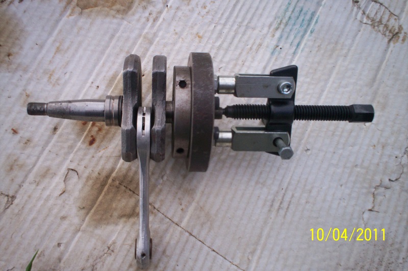

här kommer några bilder på min ramlageravdragare.
lite överarbetad kanske, men ingen risk för märken när man drar av nya lagren och shimsar.

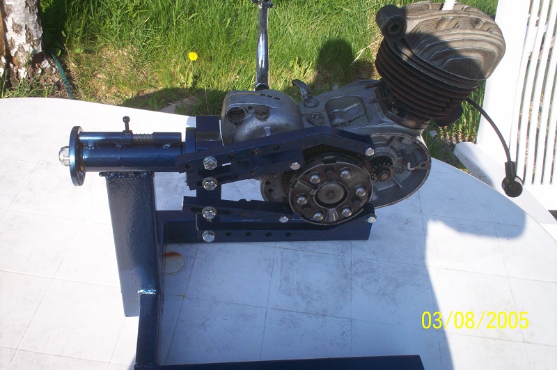

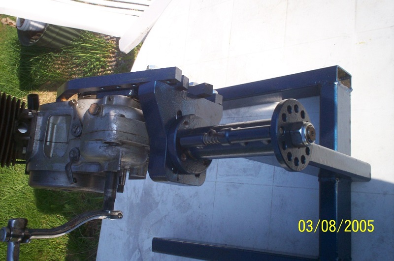

lägger även in några bilder på mitt motorstöd.
prjektarbete när jag läste CNC på yrkesakademin för några år sen.
