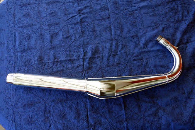

Ja genom att ett avstämt avgassystem trycker tillbaka färskgaser som annars skulle gå fölorade och samtidigt ger en markant effektökning så är det intressant. Men jag vet inte om det gör märkbar nytta på en otrimmad motor 1 hp med korta öppningstider.
Det går bra att ha ett aktivt system som både ger hög effekt och hyfsat låg ljudnivå. I stället för att ha en stinger på systemet sätter man en ljuddämpare som ger samma motstånd som den öppna stingern har. Jag har ingen videoinspelning och även om systemet låter lite så är det enormt mycket tystare än en s.k. Vrålapa. Samma ljudnivå ungefär som Racepipe 2. Det låter en del när man gasar på med 10000 rpm men det går väldigt fint att smyga också när det behövs.
Den här bilden av systemet som jag gjorde har varit uppe förut. Det kanske inte är något man vill ha på en gammal otrimmad veteranmoppe men där behövs det inte heller. Har man en förbrukning på 0,15-0,25 L/mil är ju behovet minimalt att sänka ytterligare även om det är tekniskt intressant.

Jag tror jag förstår... Det är mest den där studsarkammaren man är ute efter för att få funktionen aktiv avgas. Egentligen kan man väl säja det är samma system som var på 60-talets motocrosscyklar, typ HVA 250 m.fl. Även militär HVA 250:in med en liten ljuddämpare efter kammaren. Går man sen ett steg nedåt kan väl kort grov krök tillsammans med stor ljuddämparvolym göra nästan samma nytta, eller vad skulle vara som skiljer?
  • Bild
Inlägg: 7308
Re: Bränsleförbrukning
en konform anses väl ge en bättre "studs" på avgaspulsen.
