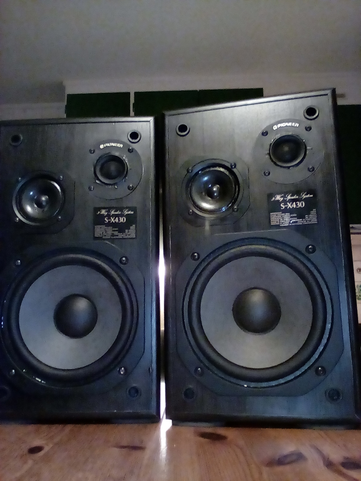

Hmmm...Sterion i vardagsrummet lätt dåligt....ingen diskant kvar alls. Då har jag nog spelat sönder de högtalar elementen..
Konstigt att högtalarna pajar hela tiden, då Pioneer SA610 Sterion ger ca. RMS 60W i 8.Ohm tror jag, ett större nätaggergat
monterat i den & högtalarna på max 140W.

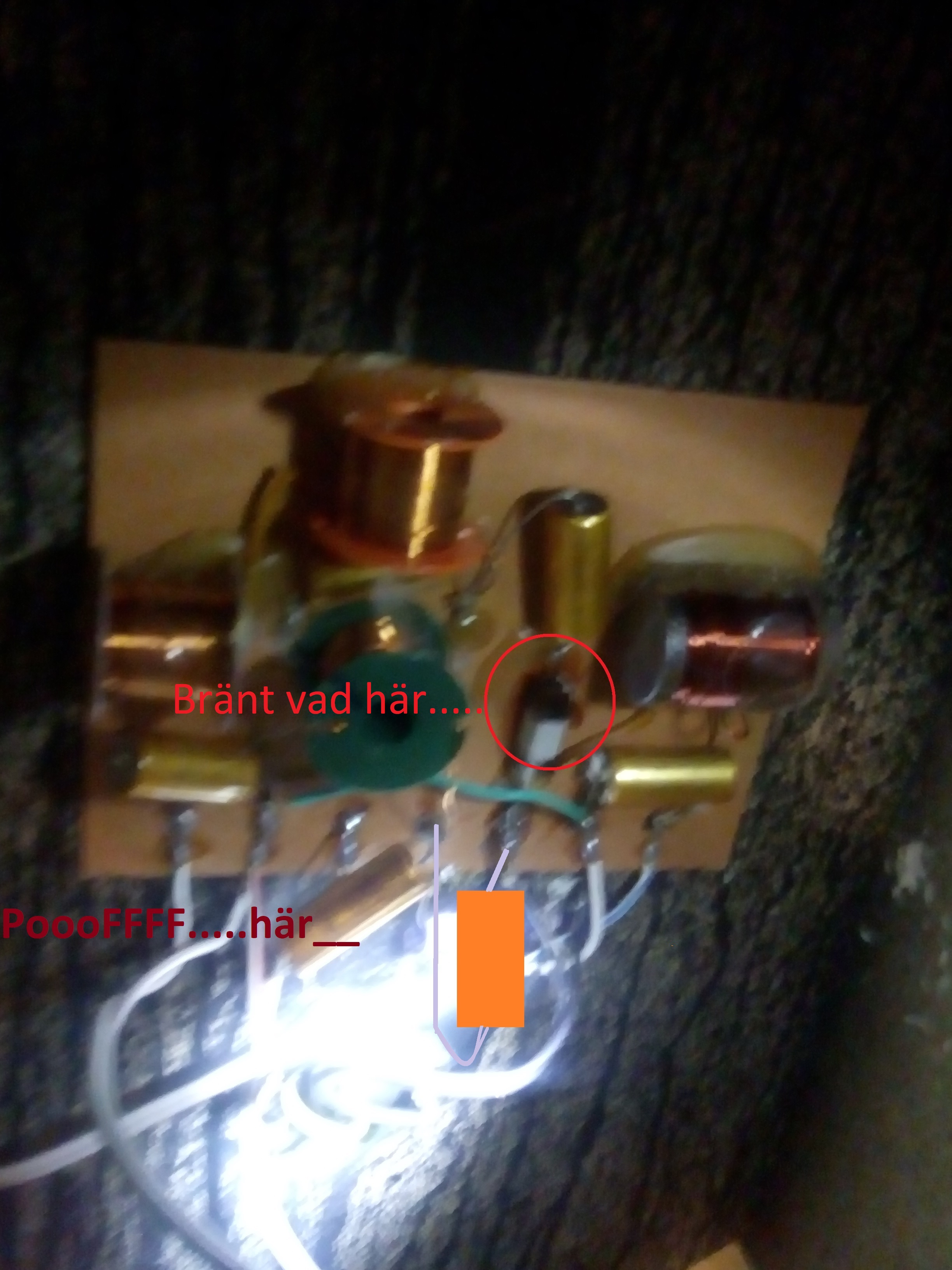

Måste undersökas....jodå bägge diskanterna paj.. ....mellanregister högtalarna är hela fast låter inte alls....tittar inne i lådan

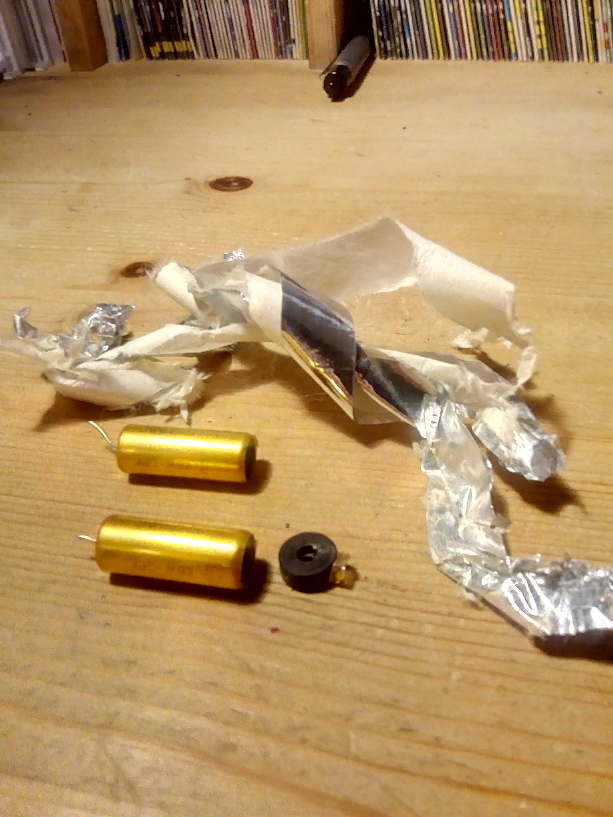

vad är det här för skräp som ligger där då....jo materialet efter kondensatorena för mellanregister har verkligen bakstavligen
spränings i bitar och svarta brända motstånd...
Fixat kondingarna + byte diskanterna som var paj....måå nog kolla efter starkare högtalare.....

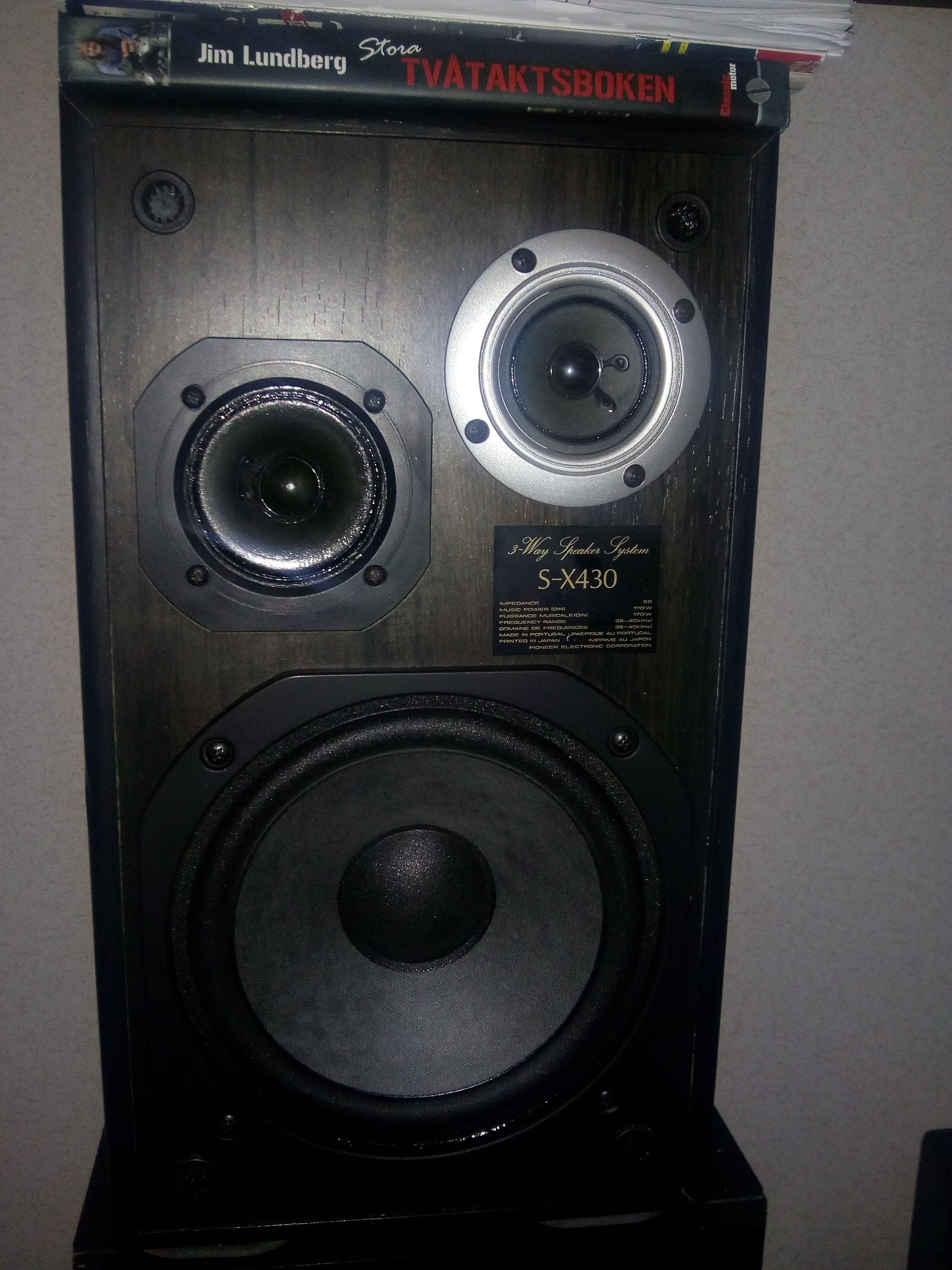

Fixa till mina Pioneer SX-430 Max 140W. Med liknaden Dome Tweeter speakers som satt där tidigare....klar å vass diskant blev det iaf..
