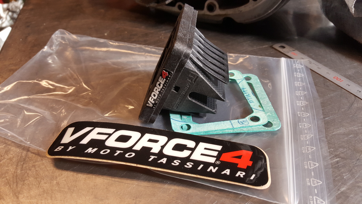

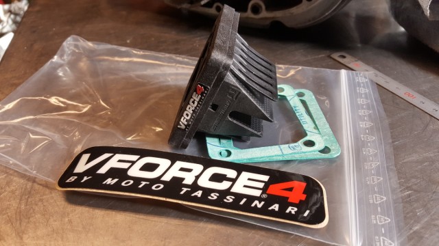

Original är det kolvstyrt. Men jag har byggt om till en 8-läppars reed av typ V-Force 4.
