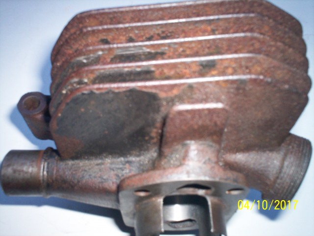

i holland. england och grekland finns det ostrypta cylindrar med det stuket.
passar troligen bara på F50 p.g.a. annan vinkel på förgasaren.
den hollädska varianten ger 2,9 hk med en 12mm förgasare. (17mm hål in i cylindern)
vi hade en liten diskussion här på forumet en gång om dom är monterade med 44mm slaglängd?
men jag tror att den hollädska varianten är strypt med låg komp. kolven vänder 2 mm ner i loppet..
kräver maskinbearbetning av antingen cylinder eller topp.
med 42mm slag vänder kolven exakt i nivå med underkant på portarna vid nedre dödpunkt.
lite klurigt att hitta susukikolv som passar med styrstiften för ringarna.
det här var den jag hittade å marktplaats.nl idag.
https://www.marktplaats.nl/a/fietsen-en ... ousPage=lr" onclick="window.open(this.href);return false;
i england sitter dom på KTM med trampstartad fotväxlad 4pet.
