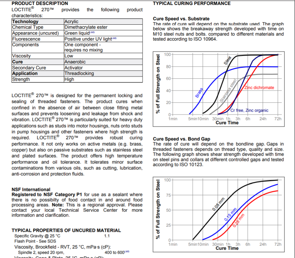

är det någon som vet hur lång torktid/härdtid loctite 270 gänglåsning (den starka) behöver för att
uppnå maximal styrka?
jag råkade slå av en slanganslutning på en hydraulkolv härom dagen.
eftersom den är lite eländig att plocka loss gaveln på, så lyckades jag gänga invändigt på biten som satt kvar. sen låste jag en skruv med loctite i hålet. och nu är frågan: hur länge bör jag vänta innan jag försöker dra ur snutten nippel.
det syndes teflontape i gängen vid brottet, så jag hoppas det lossnar utan värme.
Re: Härdtid Loctite 270 gänglåsning
Här kan du se.
