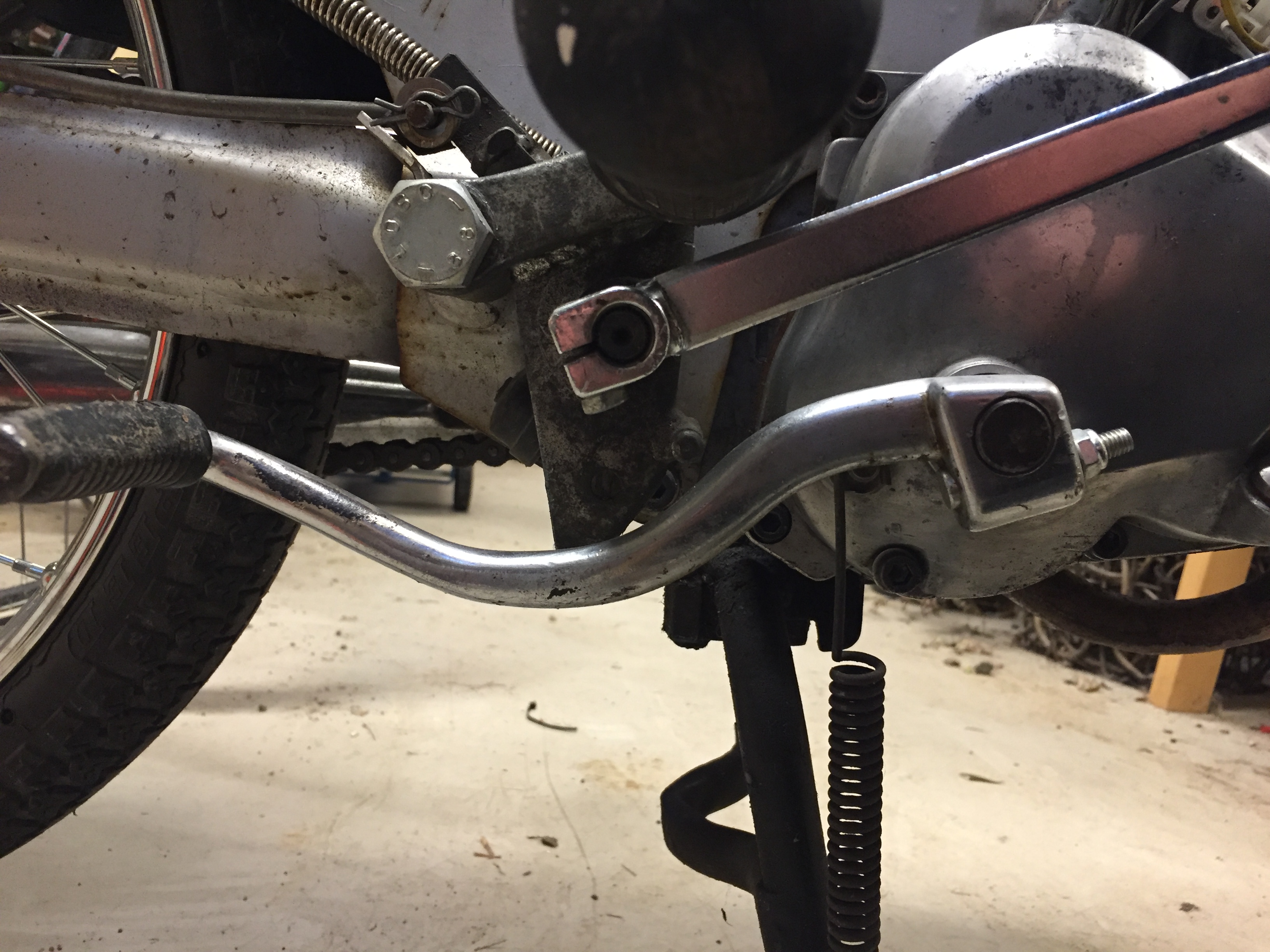

Hej!
Håller på och försöker få ordning på min Puch Maxi och håller just nu på att återställa den till original setupen vad gäller bakbromsen. Tidigare ägare ser ut att jag gjort en riktig speciallösning som jag gärna vill ersätta med originaldelar. Problemet är dock att jag inte riktigt vet hur det ser ut på en original Maxi med kickstart. Bifogar lite bilder på hur min Maxi ser ut just nu med en hemmagjord lösning av tidigare ägare.
Nån som vet vilka delar jag behöver beställa för att få till en originalsetup för bakbromsen?
Tack på förhand!

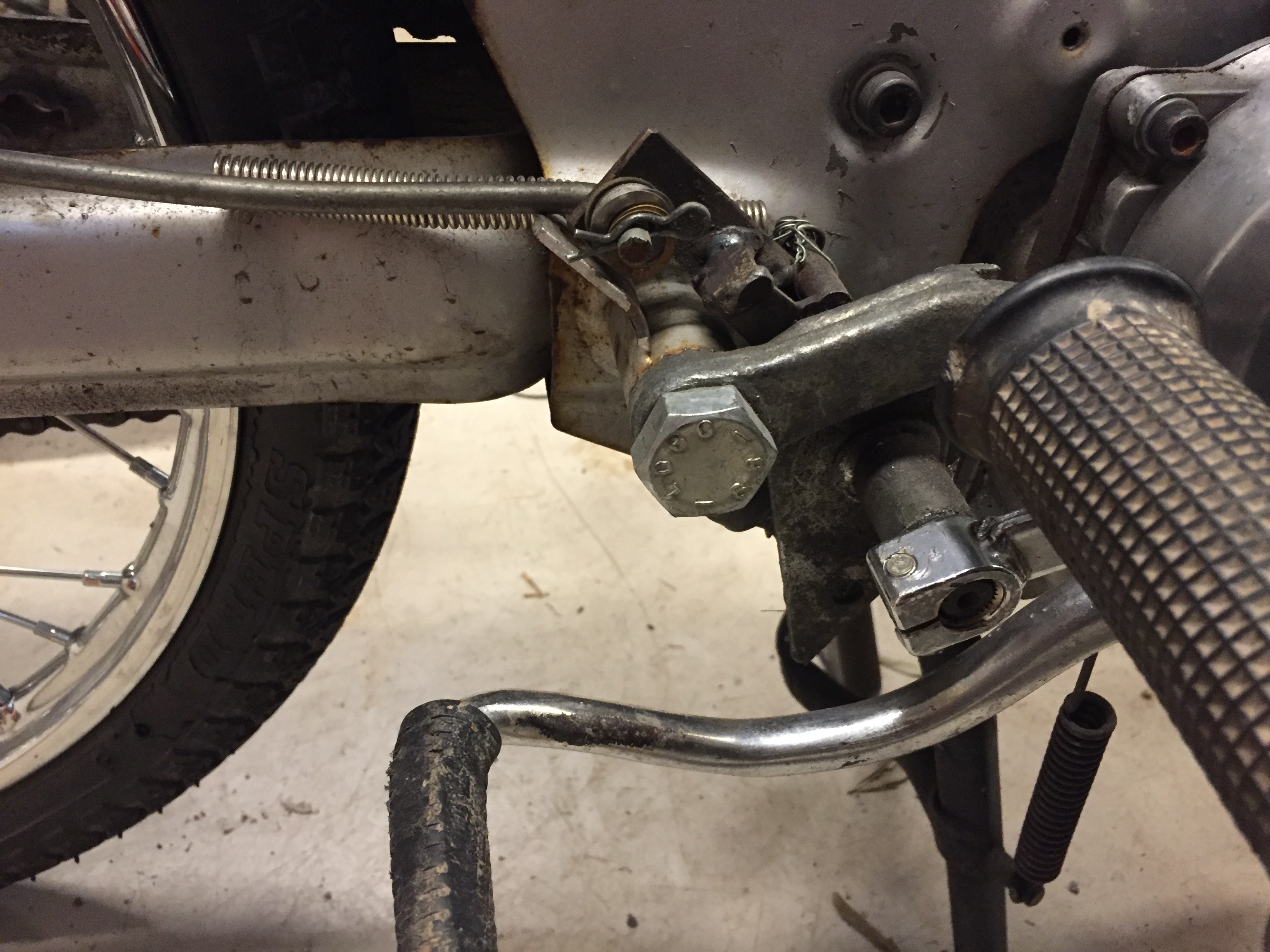

Det mesta verkar rätt utom returfjäder och vinkel

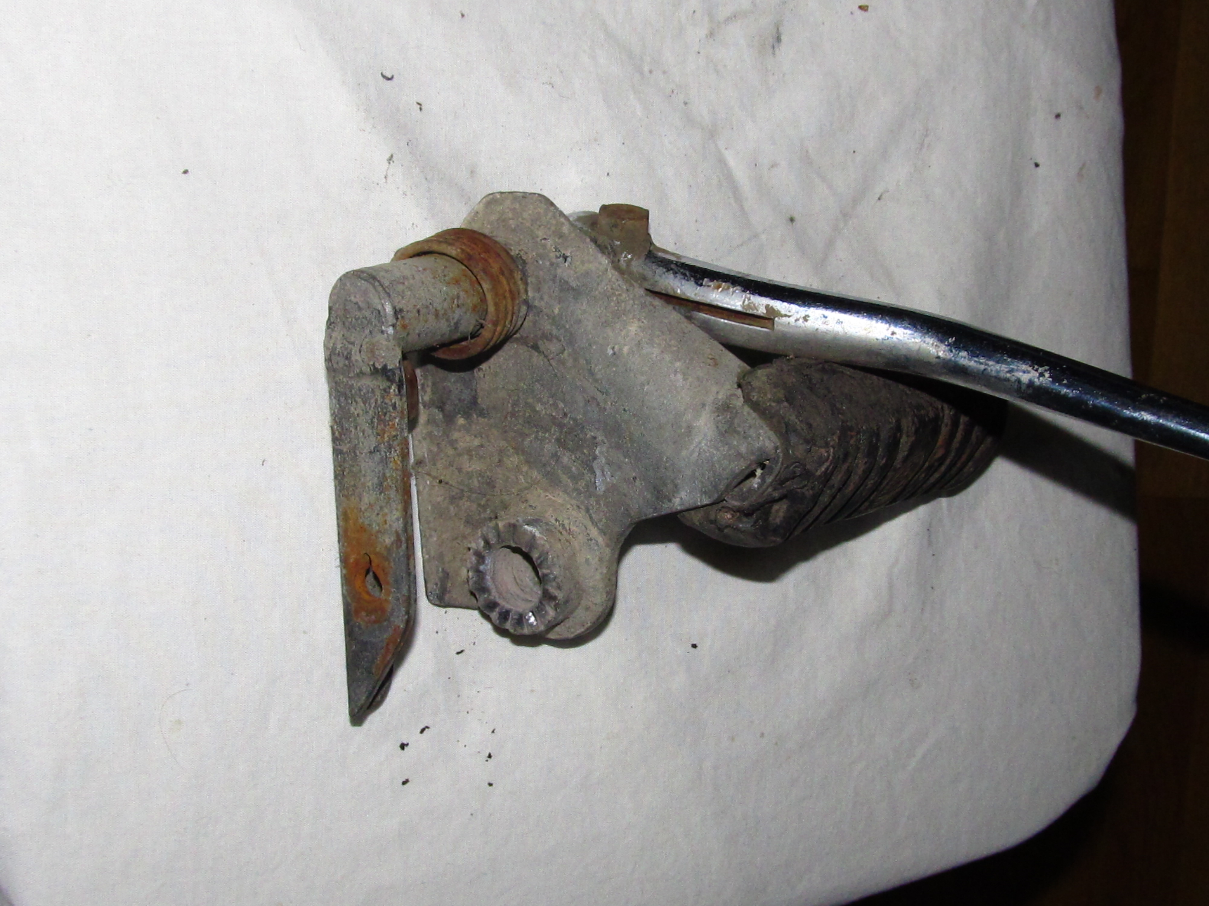

Så här ser min ut, troligen lite äldre än din. Finns lite olika utföranden beroende på baknav
Får kolla på min 90'a tror den är lika som din

Tack för bilderna. Har du någon bild där man ser hur bromsstaget fäster i själva bromsaxeln?

ska det inte vara vire på en puch?

Första bilden visar ett hål där staget eller wiren ska sitta
Kan du ta bort fotsteget och plåta utan det? verkar som nån tryckt dit ett från dakota
Maxi i Sverige fick fotbroms bak pga våra regler så "original" är broms från vänster handtag
Den i din köpes är lika som min ska kolla på nittian i morgon.
kollade på ett par usla bilder den verkar lika som på bilderna
OT
Fotbroms med wire fanns på maxi med broms på vänster sida
