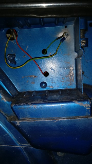

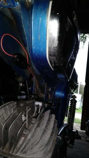

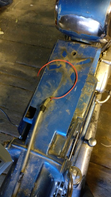

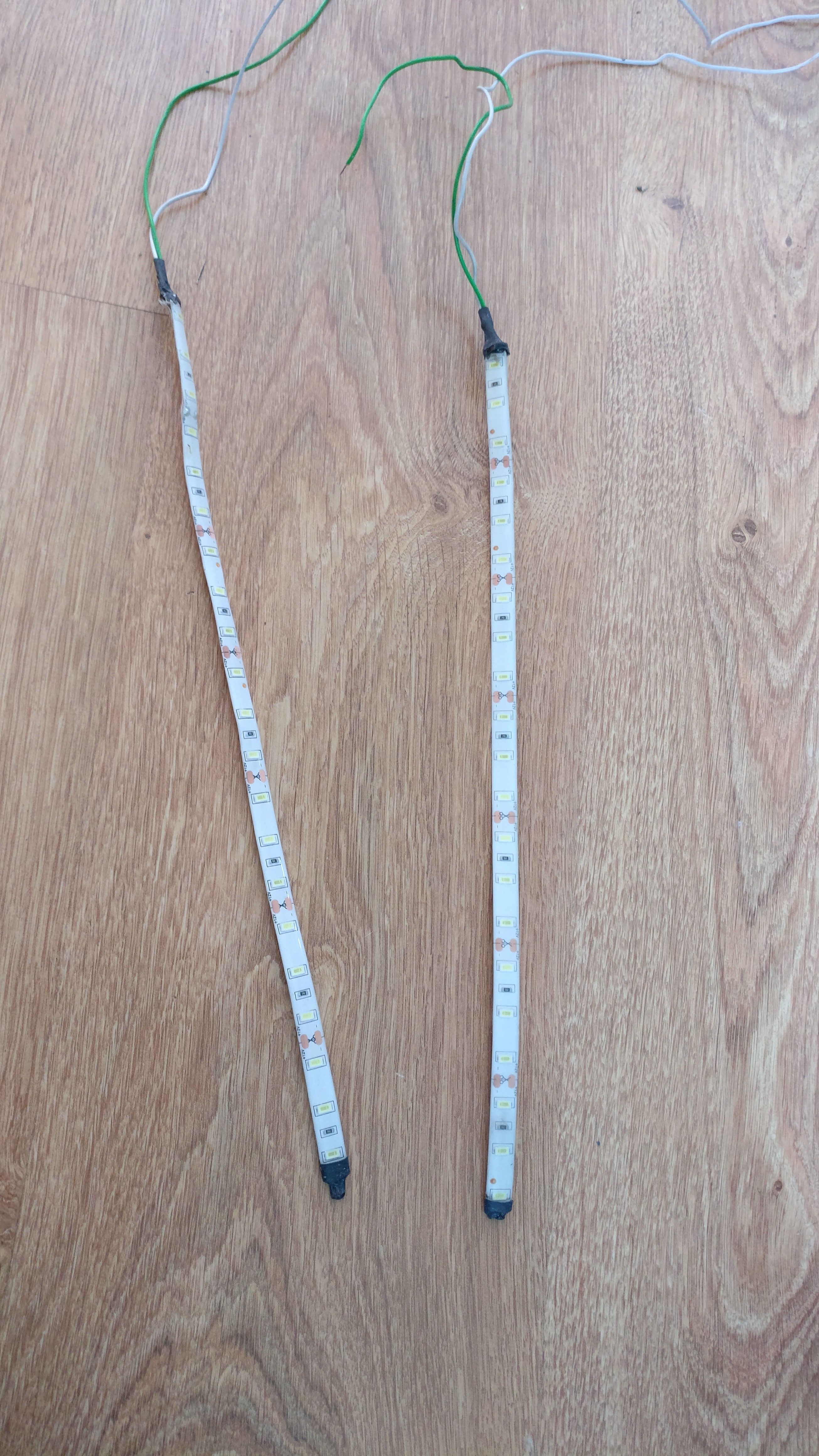

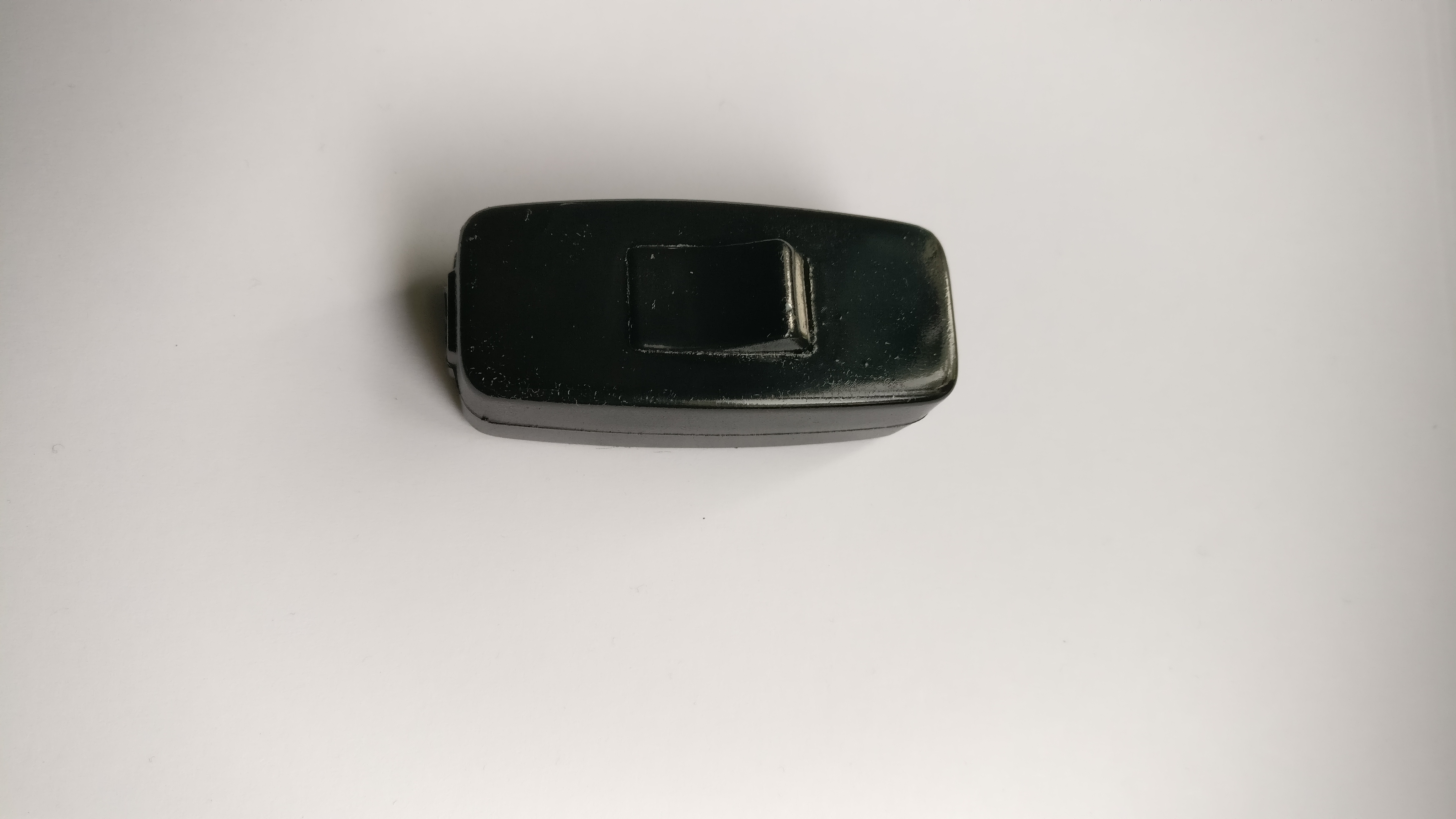

klippte till 2 ca 30cm långa LED slingor och lödde dit kablar med krympslang på
drog den röda kabeln upp under sadeln
jag lödde ihop dom gröna kablarna med en jordkabel som jag satte fast sådär i ramen, (hålen i ramen har jag inte borrat utan dom finns där som tillverkat)
En gammal strömbrytare till en lampa, hittade inget bättre så det fick duga, först var den vit men jag målade den svart
körde igång för att se om det funkade och det gjorde det!
där under tanken, eller ja ramen gömde jag strömbrytaren så den ska va näst intill osynlig :-BD

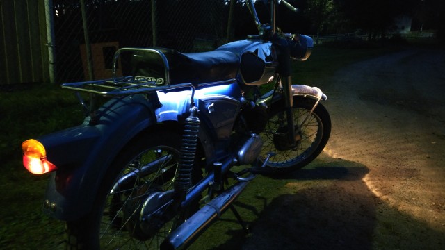

Bjuder på en till mumsig bild! :bananas:

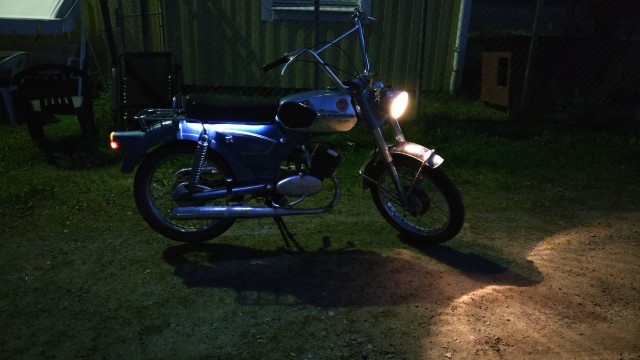

Inte nog med vita LED lister så satte jag blå LED i strålkastaren.
Den är kopplad till samma brytare som den vita LED slingan.
Svårt att få till en bra bild på lyktan i mörkret.
