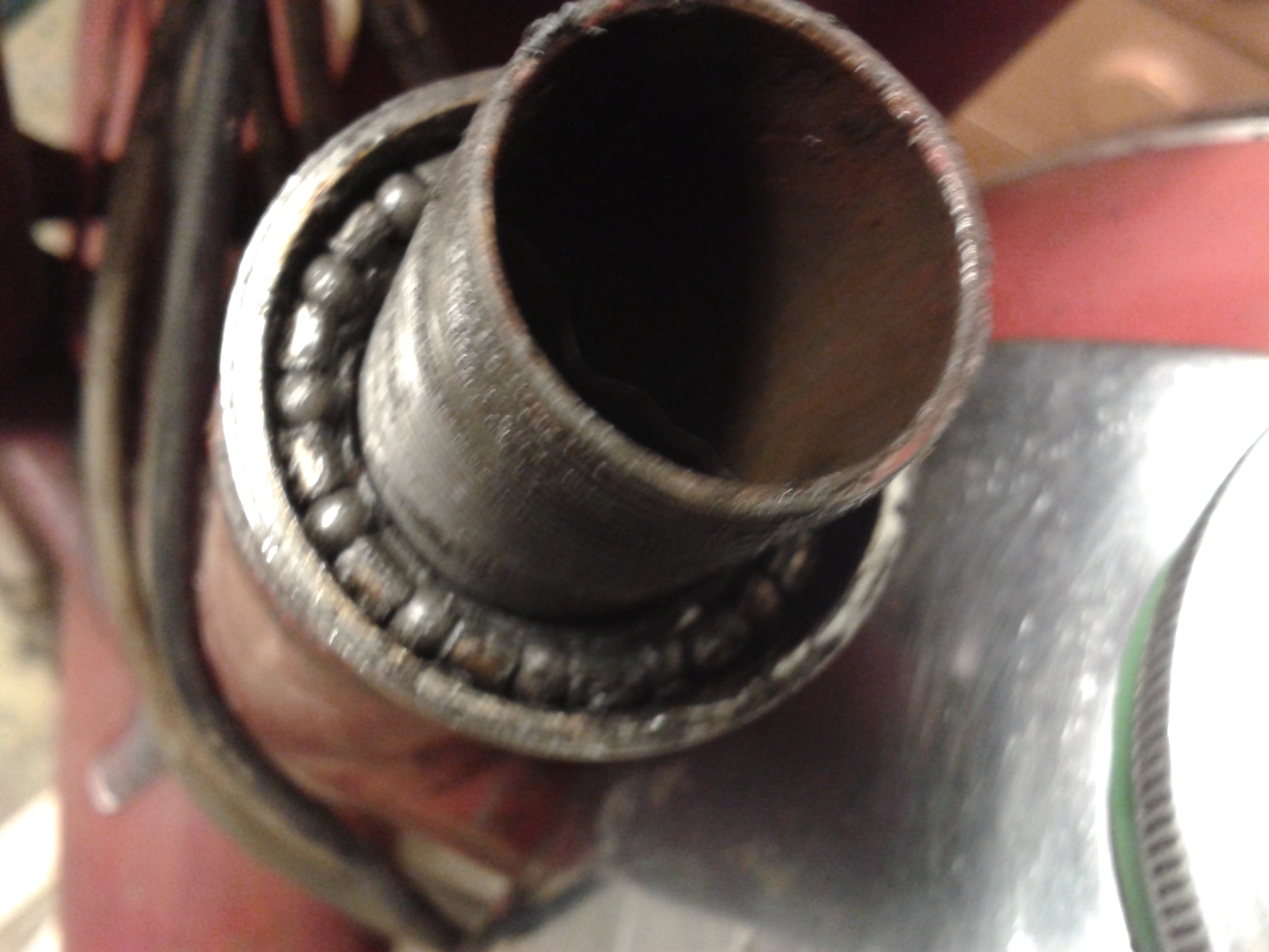

Här är själva lagret, ser väll ok ut tycker jag... Väldigt små kulor om jag ska anmärka på något, på pappas Saxoped var dem större...

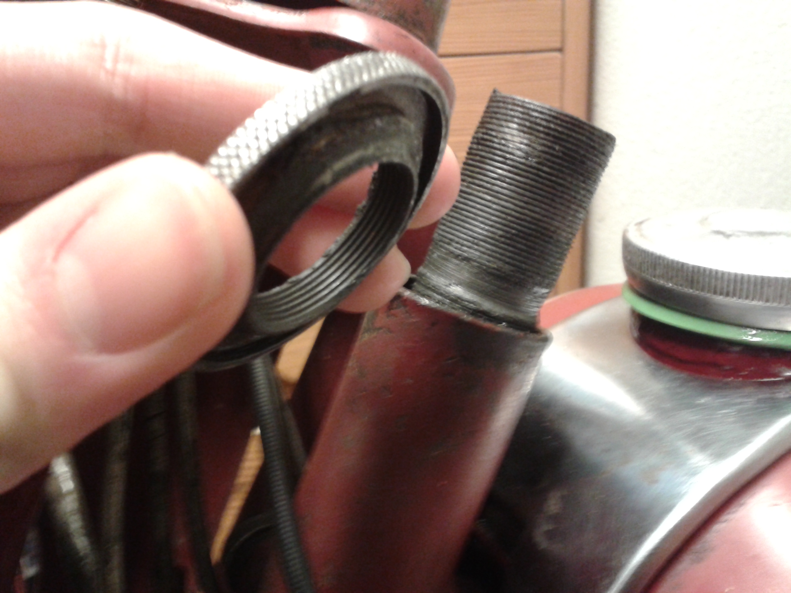

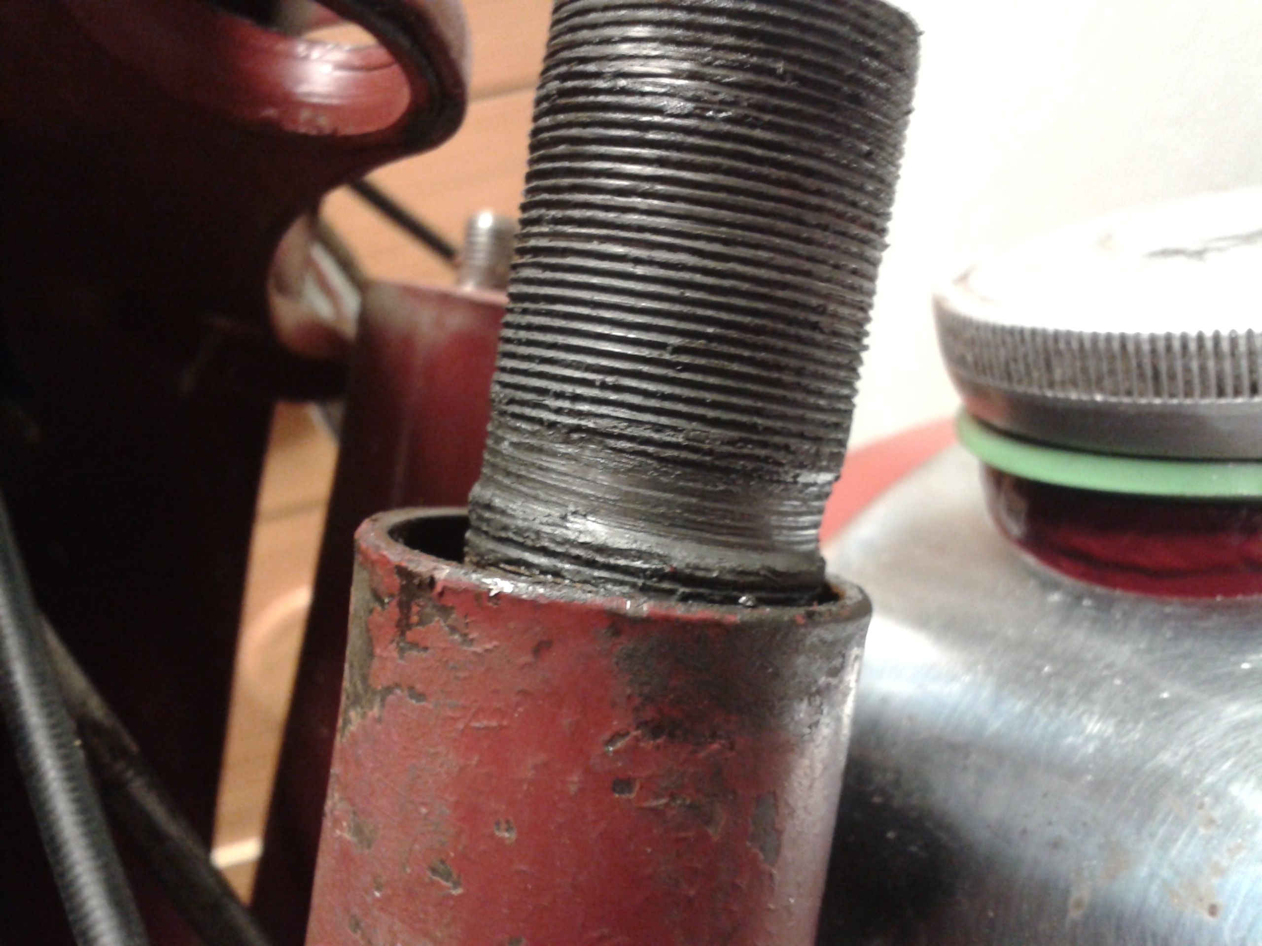

Det är inte mycket till gänga kvar :(
Här är spänndelen också.

Ju spänndelen är ju samtidigt lagerkona men framgafflar brukar ha en separat spännmutter som låser den konade delan så den inte gängar upp sig med glapp till följd när man vrider styret fram och tillbaka under belastning när man kör mopeden. Fattas den delen förklarar det nog varför gängorna tagit stryk, bara halva ytan som tagit belastningen utan spänn/låsmuttern. Säker på att passbiten du skriver du har inte haft gängor och varit låsmuttern från början? Brukar vara standard gängor och dimension så du får försöka hitta muttrer och en distansbit. Alternativet fodrar att du tar hela den gängade rördelen från ex någon cykelgaffel eller moped och byter ut din men det betyder en del maskinbearbetning och svetsning. Skär nya gängor på din del tror jag den är för sliten för.

Du har akut risk för brott på gaffelröret, det enda som hindrar är styrstammen och knappt det :!:
