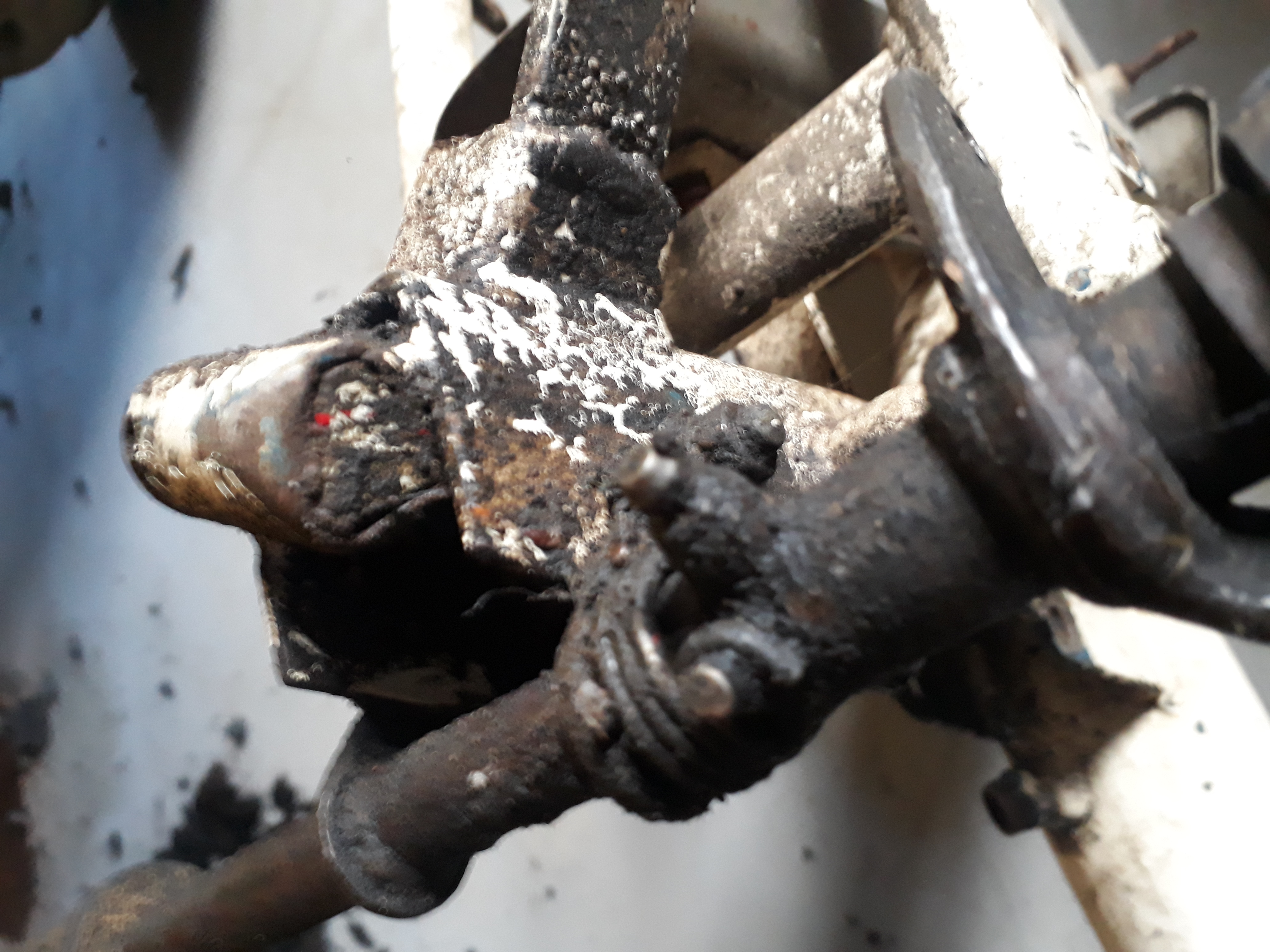

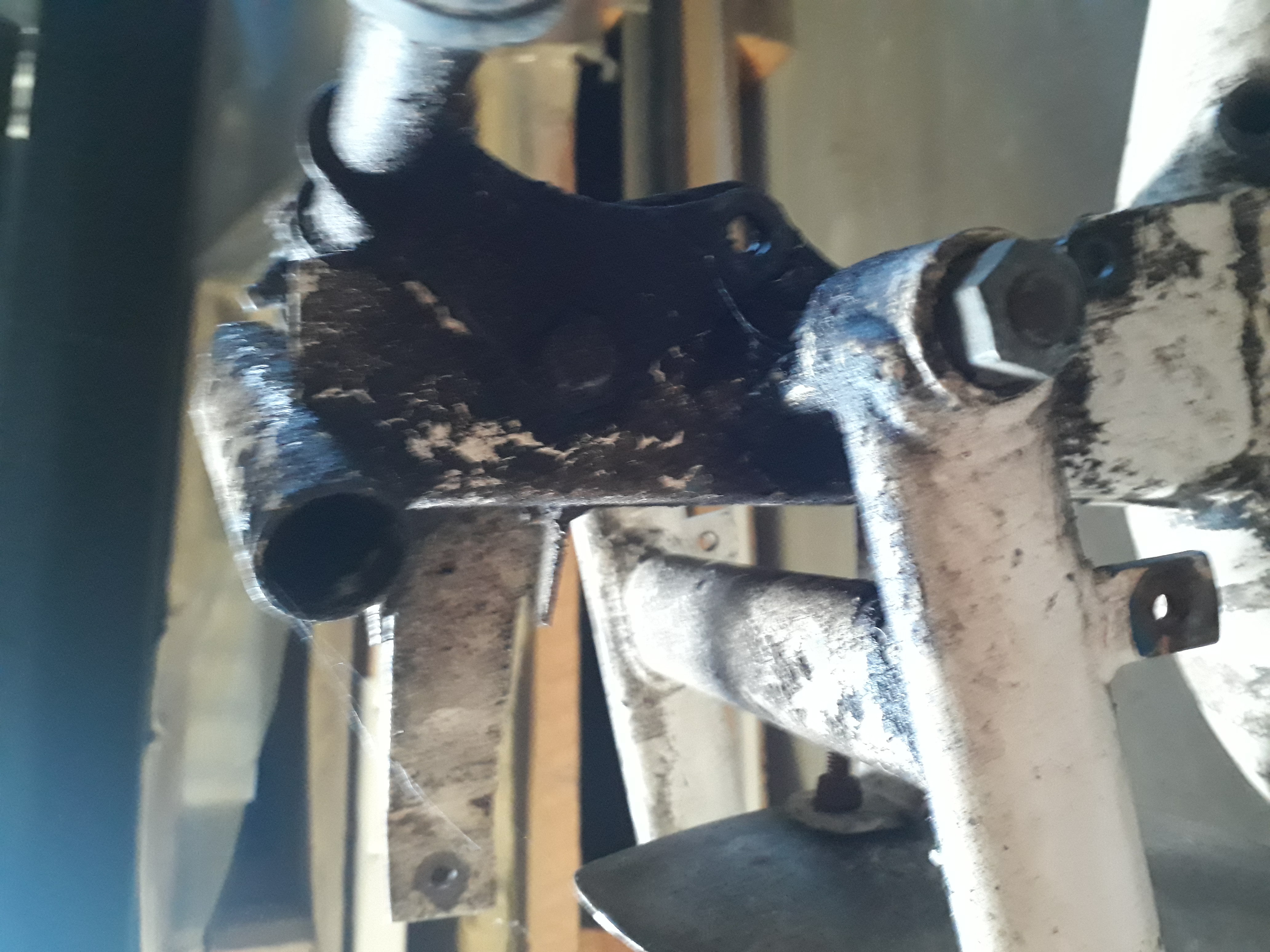

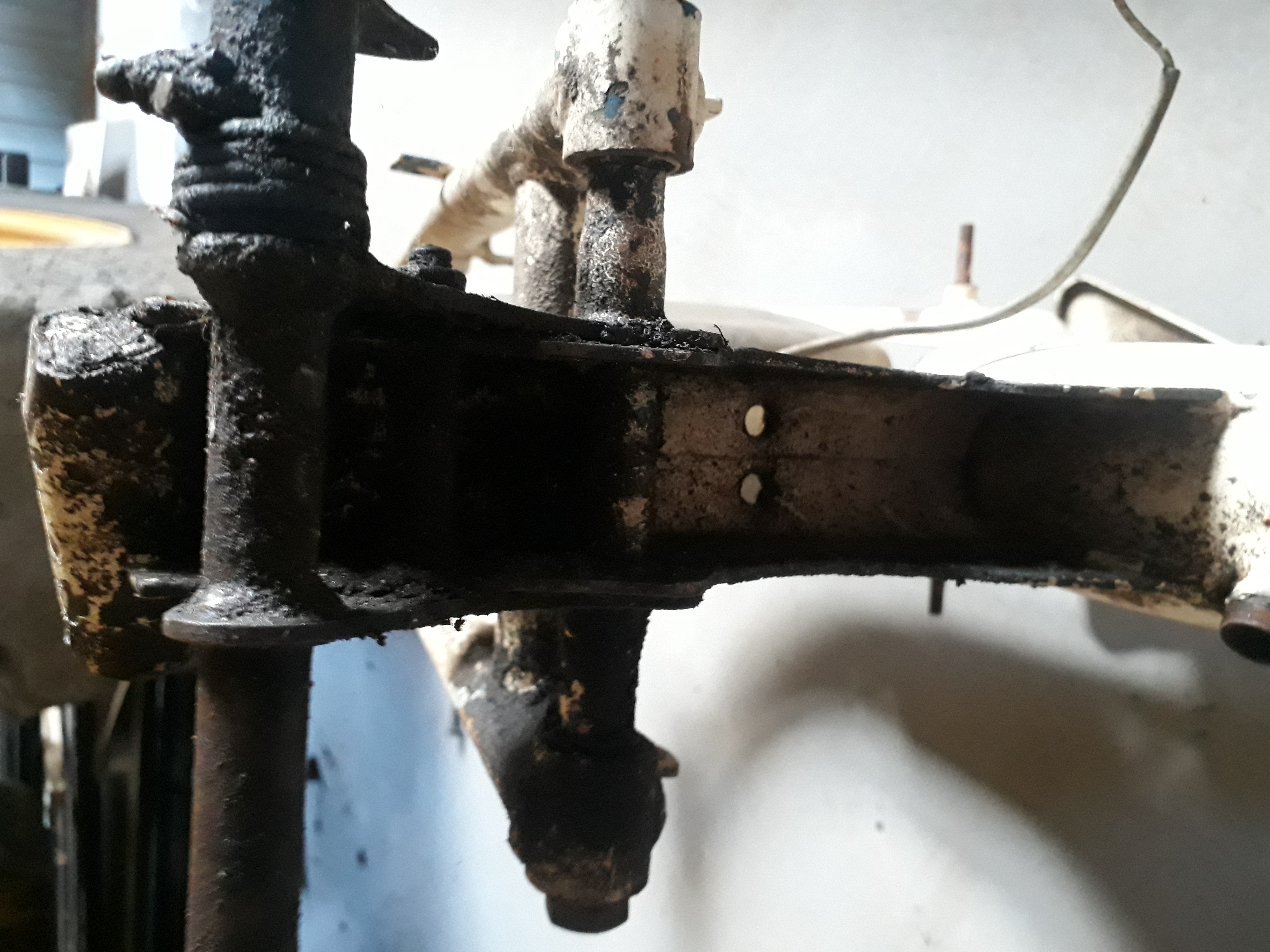

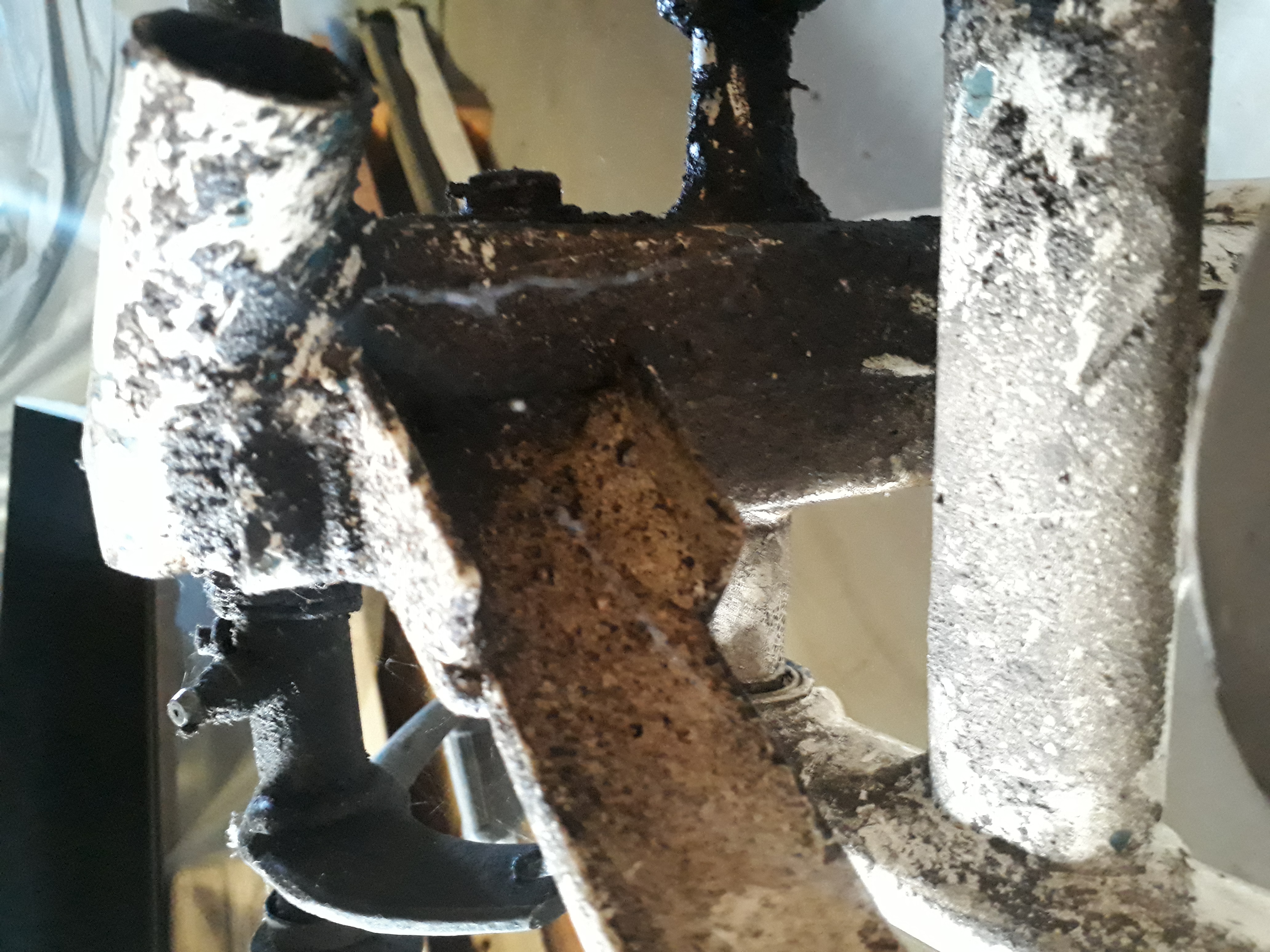

Hej, inte riktigt säker på vad du menade / ville se, men tog några dåliga bilder lite snabbt på en 1248:a "projektram" som jag har ståendes.
Har dock aldrig haft något stöd monterat på den (inköpt precis som på bild) så jag vet inte hur rätt den är, men den är mest troligt inte omsvetsad där.
Hoppas att det kan hjälpa dig lite ivf. Annars får du prova dig fram, punkta dit röret, på med stödet och se hur det blir i nerfällt / uppfällt -läge och sen helsvetsa det när du blivit nöjd med placeringen. Kolla bara så att du har "klacken" som håller stödet i position i rätt läge först, annars blir det inget bra...

Tack skåning! Mycket hjälpsamt. Ser att det inte sitter som det skall, så det blir att testa sig fram.
