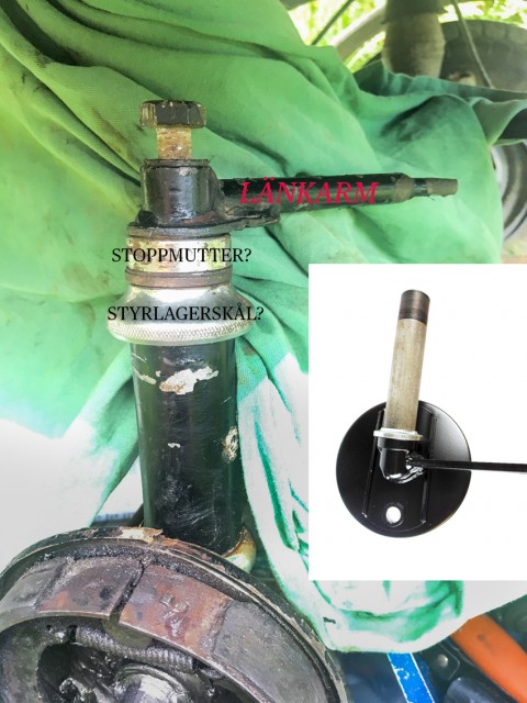

Jag har en flaka Crescent 1189 som jag försöker byta styrspindel på högerhjulet. Men jag fattar inte hur jag får av den gamla. Hur gör man???
Bulten överst var lätt att få väck. Men hur får jag av "Länkarmen"? Och ska man på något sätt lossa "Stoppmutter" eller "Styrlagerskål"?
Infällda bilden är den nya som jag vill få dit.

på samma sätt som styrstången på en cykel.
lossa bultrn bara några varv.
slå ner den med en hammare, så konan i nederkant på röret lossnar.
skruva ur skruven och släpp ner konan i botten.
be en bön att styrarmen inte rostat fast i spindeln.
dra upp styrarmen ur spindeln.

Tack Erlan! Jag skall genast banka på den. Och be en bön.
Re: Styrspindel flakmoped
Ja det var ju lätt att få loss Länkarmen när man bankar på den. Och Stoppmuttern
Men hur får jag väck Styrlagerskålen? Försöker med rörtång, 5-56 och värmepistol. Den lossnar ändå inte.

Värme... I värsta fall går det att slipa spår med vinkelslip och späcka den sedan med huggmejsel men det förutsätter att du har en ny. Slipa spår med vinkelslipen så du får fäste att knacka med don lämnar märke men det gör rörtången också

5.56 är enligt min erfarenhet ganska långsamverkande som rostolja.
(nu var jag snäll) men om du håller det blött av 5.56 några dar
så kan det hjälpa.
jag föredrar !skyttens vapenolja" från vapenhandeln. finns två varianter
av det märket, båda är likvärdiga som rostolja.
biltemas vapenolja är nästan lika bra.
sen finns det rostolja kombinerat med kylspray. borde fungera bra på så tunnt gods.
jag har bara testat det på grova grejer där märkte jag inget revulotionerande.
sen finns det några exklusiva rostoljor som är effektivare än 5.56 LD40 och liknande.
jag tänker då på Tripak PowerUp och nåra till.
att värma delarna lite innan man srayar med rostolja gör underverk,
om oljan kokar bort när du sprayar på så vänta till det svalnar så oljan blir kvar.

Tack för input! Fick loss den till slut med en kraftiga rörtång med bättre grepp.
