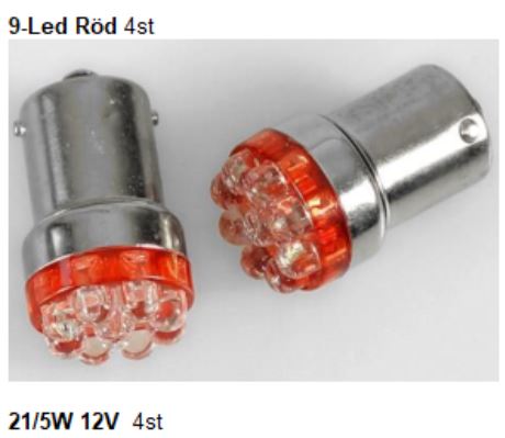

Funderar även på att byta ljusspolen till en som har en ensam 6 V-matning på 35 W och behålla 3 W extraspolen. 35 W till framlyktan (halogen) och 3 W till bakljus och bromsljus (LED 0,8/3W enligt bilden nedan).
Vad är era erfarenheter av LED?

Har aldrig provat LED lampa fram, men LED baklampa har funkat jätte bra, kör numera med det på en del av mina mopeder då vissa är lite benägna att bränna de vanliga glödlamporna, men har än så länge inte haft en ända trasig LED lampa. Syns ingen skillnad mot de vanliga glödlamporna där bak heller pga det röda glaset.

Står där uttryckligen att det är en DC-lampa (likström) så hade jag inte chansat att ansluta den direkt till mopedens AC-matning. En enkel diod i serie med lampan kan räcka (halvvågslikriktning) för att den ska kunna lysa, dock ev med lite sämre effekt än med "äkta" likströmsmatning.
https://sv.wikipedia.org/wiki/Likriktning
Kör själv med några enkla typer av LED-lampor (som klarar växelström) bak på alla mina mopeder. Funkar bra men man får gasa lite (precis som med vanliga glödtråds) för att de ska lysa som de ska. De är i 12 volts utförande så de klarar överspänningen där oftast blir (på högre varv) då LED-lampor inte "lastar ner" belysningsspolen lika mycket som en matchande glödis gör.
Dock kan man få vända polaritet på lampsocklarna för att det ska funka. Då det är vanligt på mopeder att de jordar genom undersidan av lampfoten och direkt in i ramen och en (DC) LED-lampa är konstruerad tvärt emot och ska istället ha + matningen dit för att kunna lysa.
Vad det gäller LED ersättningslampor till hel/halv-ljus så tror jag nog att alla som säljs lyser betydligt mera/skarpare än vad en org. glödis gör. Men det stora problemet är (även om de nyare generationerna blir bättre o bättre på det) är att ljusbilden bli på tok för fel. Bländar utan att lysa upp på marken och skulle halvljusbilden råka bli bra så blir inte hel det eller tvärt om... :?

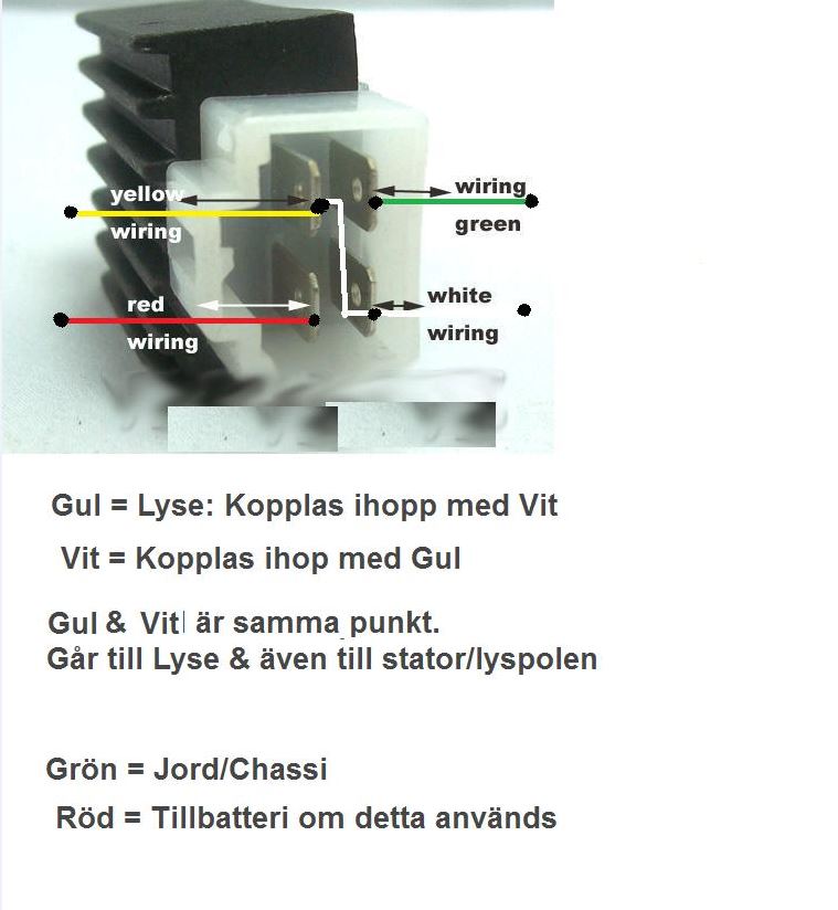

Hmm...tänk mycket på Led till mopeder. Har kört med motoplat med min SACHS 50S motor, trimmad med Athena 80cc AC volt upp mätes 35W/40.volt utan Reg.. Kopplat via späningregulator enligt bild + Led BA15. Funkar otroligt bra med Reg. Vanlig lampa bak vibbrerade söder vid fullgas, men ej ledlampa. Skulle mont. stiften sitta 3/4 går det bra att slipa bort ett stift, då passar de i 1/2 passning :!:
Man måste skilja på AC/DC rockarna...ej över skrida volten på DC = likström. Normalt sett så ett rätt motstånd + Diod(för få lik ström) borde funka bra. (AC växelsröm som på old mopp.).....Köpet regulatorerna via eBay.de 5st a 64kr/st inkl. frakt, dom har väligdt kleana anslutningar(så gäller att var varsam). lamporna via Tradyra...kostade mer.. :wink:
