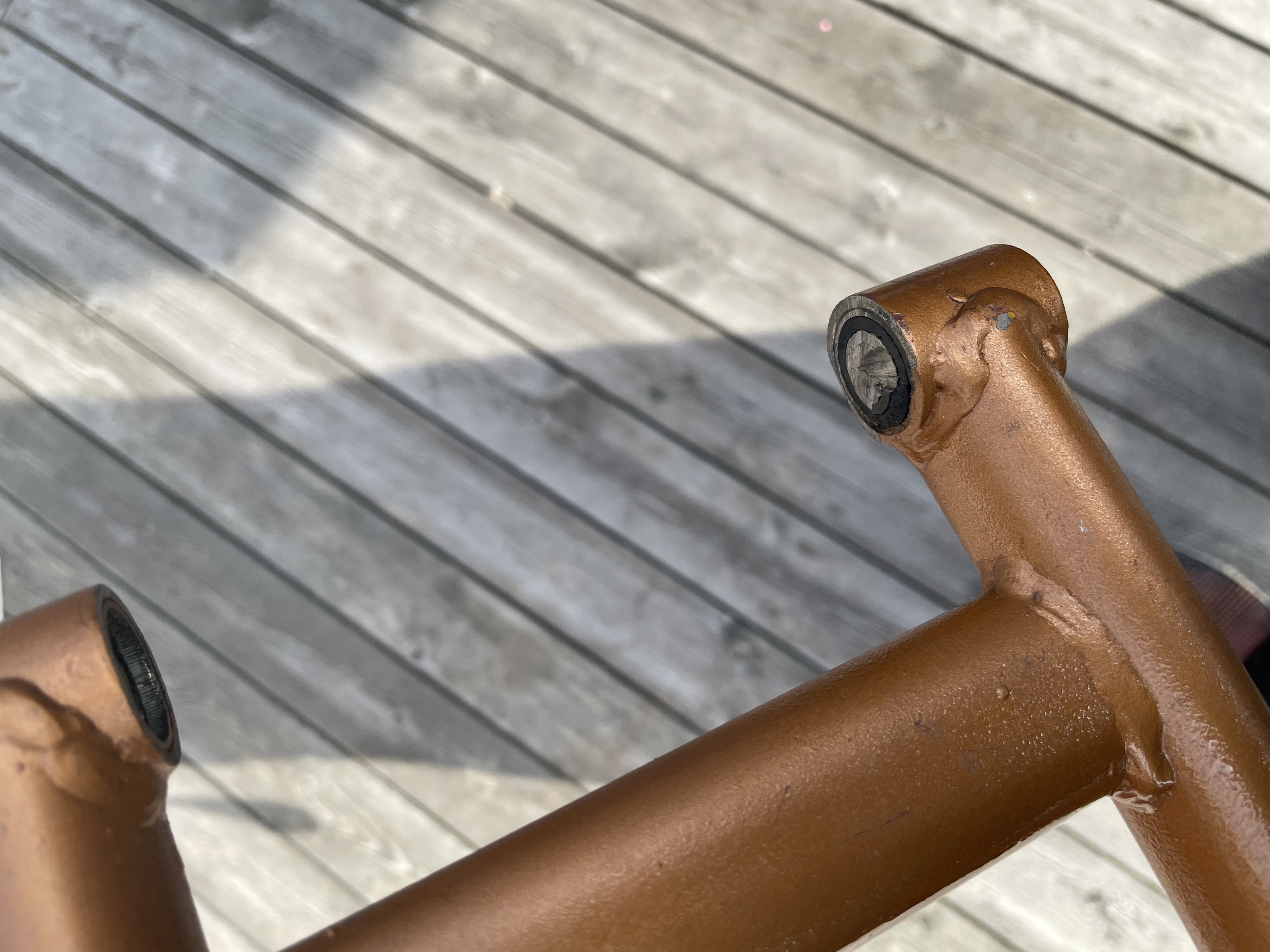

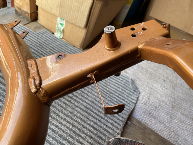

Införskaffade förra året en compact i delar.
För att få loss svingen från ramen så hade någon helt enkelt kapat med en smal kapskiva.
Nu sitter den avkapade bulten som bara den.
Är det någon som har tips på hur man får bort den avkapade bulten i ramen?
Samt gummiupphängningen i svingen?
Inlägg: 2958
Re: MCB compakt. Problem med ram och sving.
Eftersom du nog inte vill börja värma med svetsen på din nylackade ram så kan du försöka med att borra några hål genom röret där det går genom motorfästet. Där inne syns det ju inte, och så häll på en massa rostolja. Sen är det bara att be en bön och börja pressa. Händer det inget så försök borra en bit från varje sida med ett så stort borr som möjligt och pressa igen. Bussningarna i svingen kan du ju köpa nya. :thumb:
