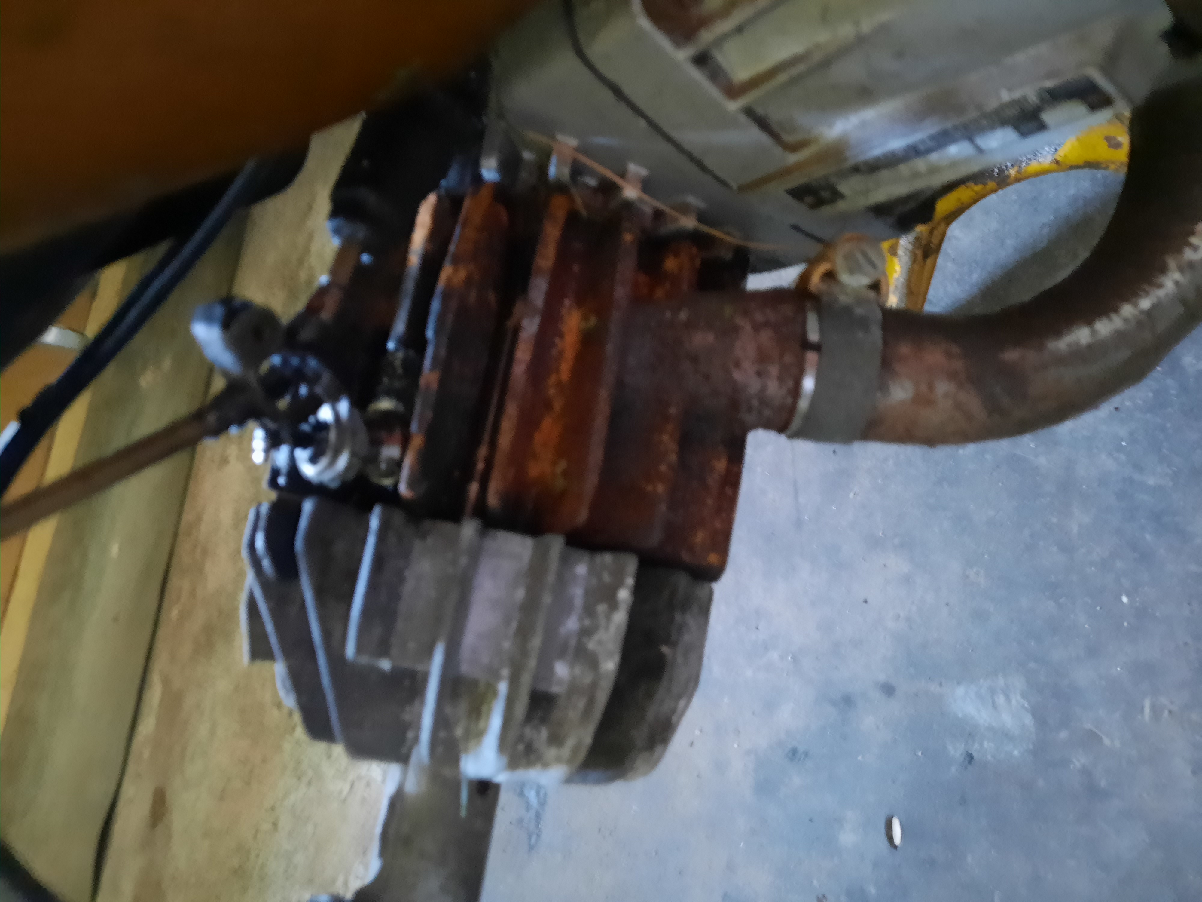

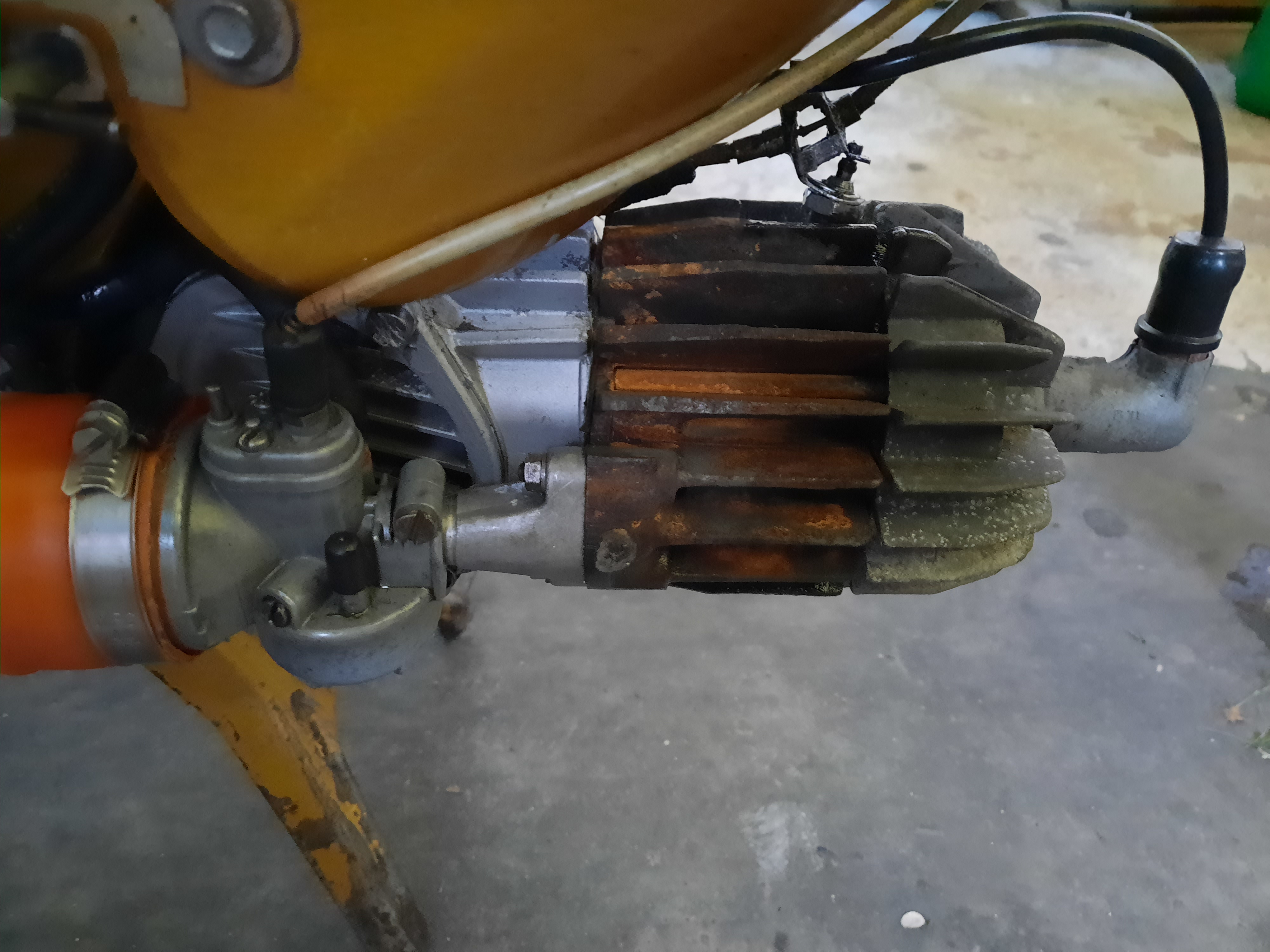

Jag behöver ha eran expert hjälp. Vill trimma mopeden lite. Gärna så den går 45. Nuvarande förgasare är lite trött så funderar på byta allt. Och köpa ett kitt på ettansmoped.
Dock har jag några frågor. Förgasaren till en kyrkportcylinder verkar bli fel monterad? Och finns det uttag för pysventilen på en 60cc?
Ett sådant kitt tänkte jag. https://www.ettansmopeder.se/product/tr ... mplett-nts
Hoppas bilderna gav någon förståelse.

nej, det kittet passar inte, och så vitt jag vet finns det inga ostrypta/trimmade delar till
den motorn.
så vill du åka fortare så är det nog bäst att byta moped.

Vet att Agge som driver Tivedens motor har trimmat en sån motor, men den satt i en Crescent 1238 som lottades ut till någon stackare där pengarna från lotteriet gick till något välgörande ändamål.
Ingen aning om hur snabb den blev, men var nog inte särskilt mycket.
Som Erlan redan svarat finns det knappast trimdelar att köpa till denna.
Mest troligt pga den märkliga vevaxeln som troligen inte lämpar sig för några högre varvtal.
Den är enklast beskriven bara hälften av ett normalt vevparti, där vevstaken hålls på plats med en skruv!
Däremot är det någon mer som trimmat en sån, men om det beskrevs på detta forumet eller Hallstamoppers forum är mer än mitt minne klarar.
Dock rätt säker på att den personen var aktiv på dessa forum, för länge sen..
Bästa rådet är nog att om den nu fungerar som den är, rör inget!
M.v.h. Mårten.
