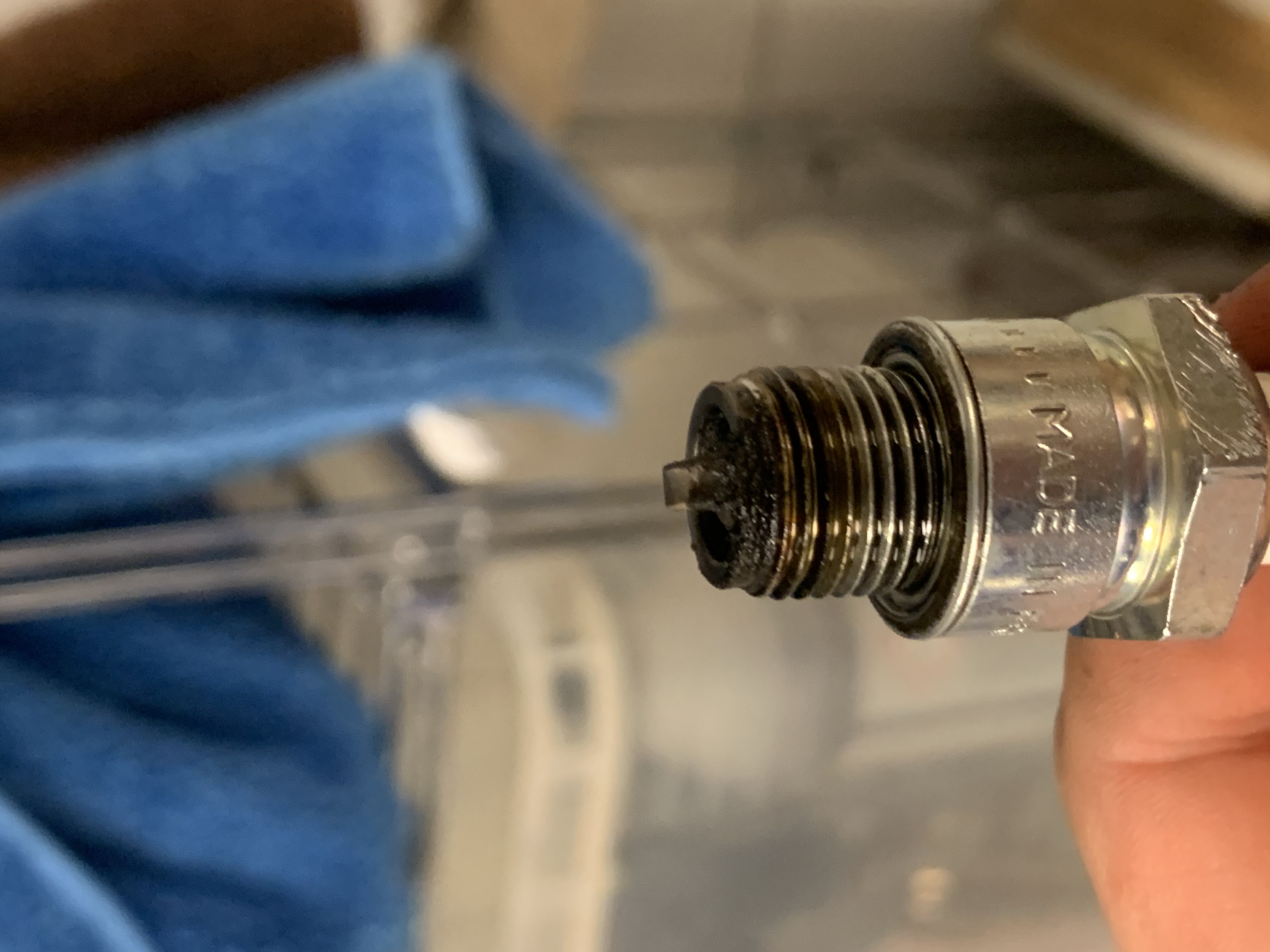

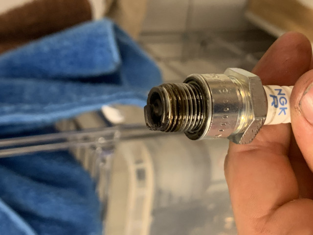

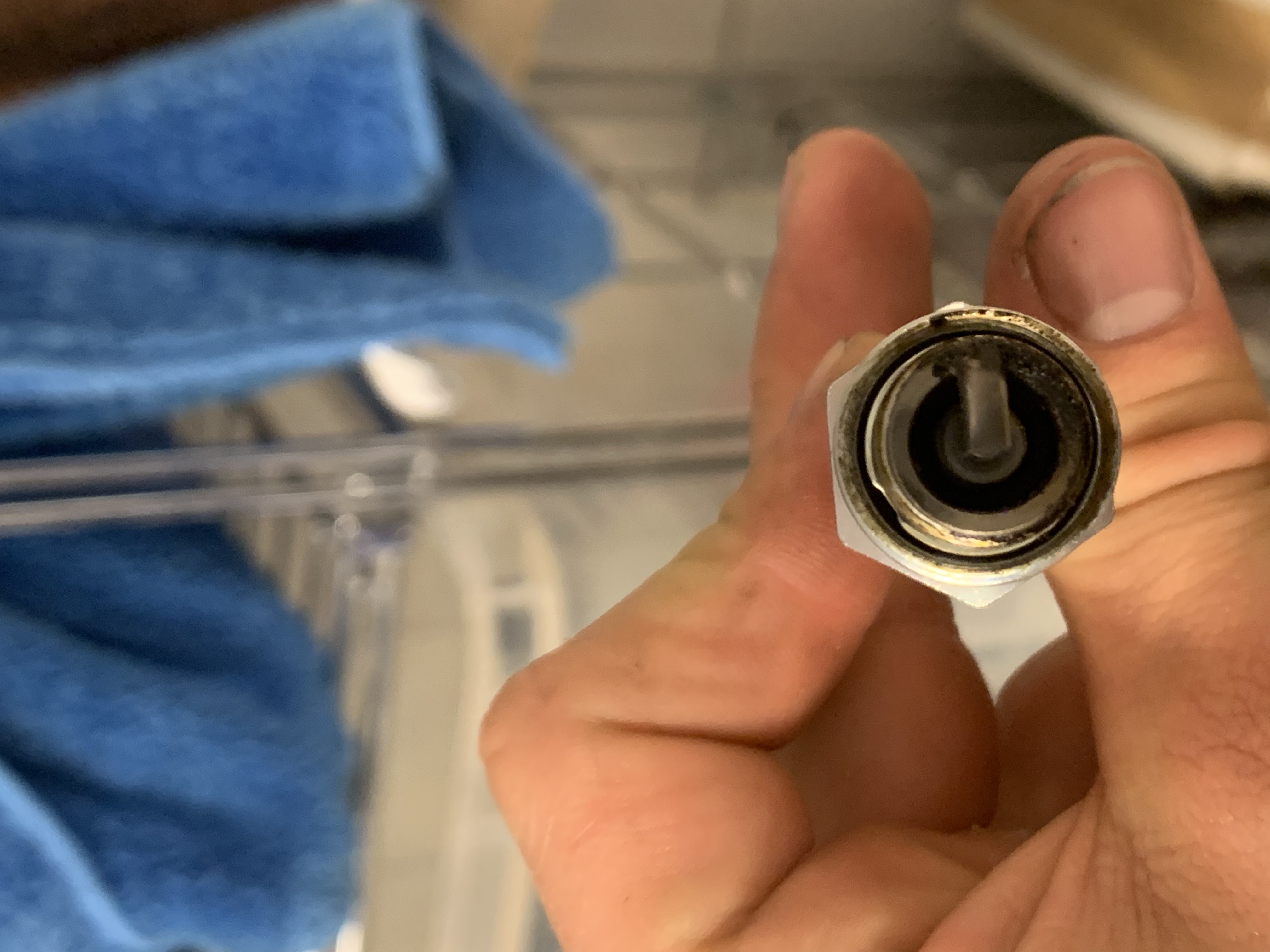

Tjena!
Jag har inte mixtrat med avgasreningen och jag kollade precis tåndstiftet för att undersöka ifall det möjligtvis släpps in för lite bränsle och därmed blir på tok för varmt. Men tändstiftet verkade vara i okej skick. Absolut inte vitt utan lite lätt sotigt svart. Däremot var det lite lite ”build up” av något precis bakom kroken. Inget märkvärdigt men jag vet inte riktigt hur jag ska läsa tändstiftet.
Eftersom att tändstiftet var svart formodar jag att bensininsläppet är okej och därför behöver jag inte byta huvudmunstycke för att förhindra att motorn skär?
Eller finns det något annat som kan vara problem?
Allt är ju original på moppen men ändå är avgaserna så varma…

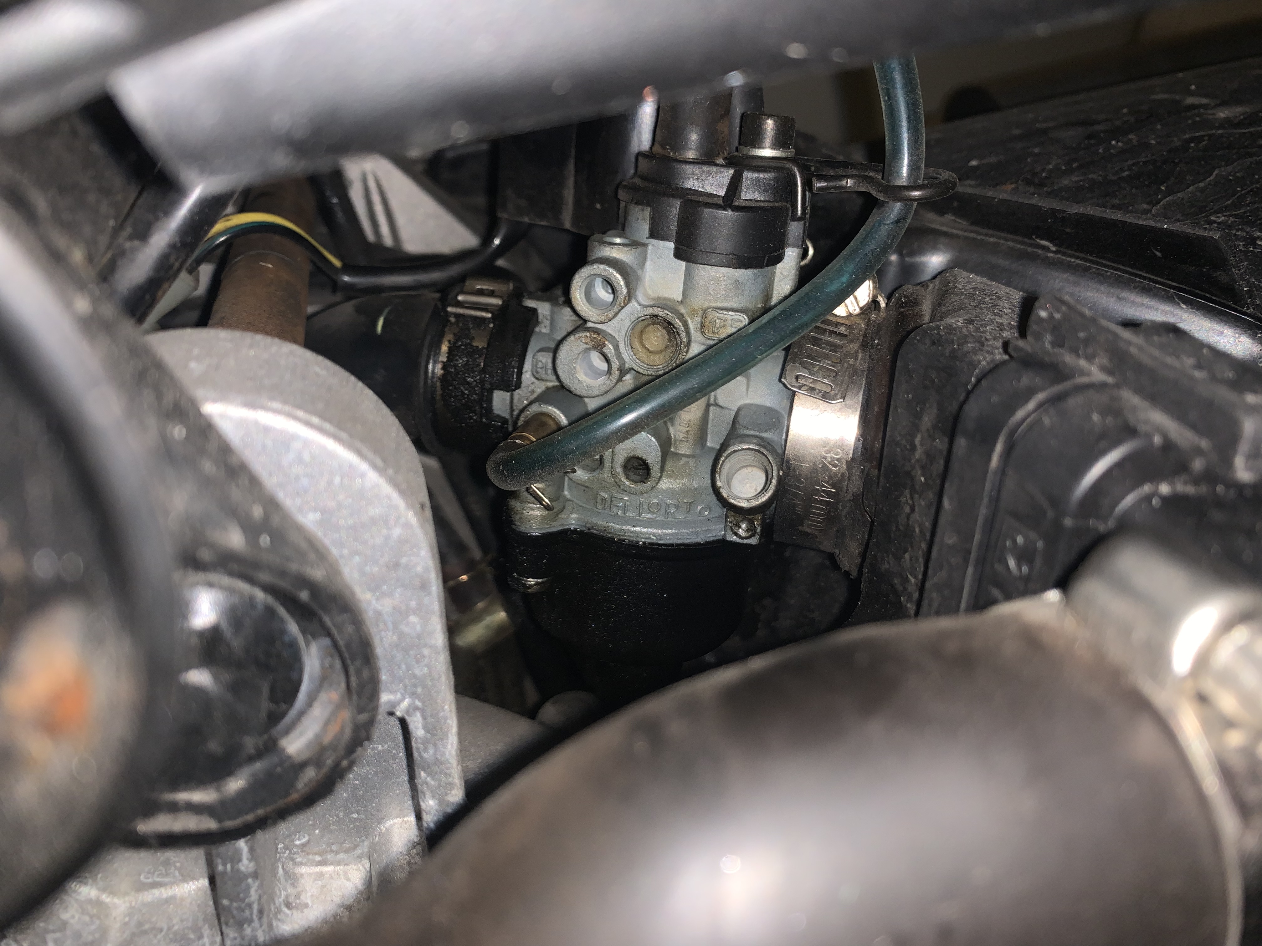

Vänta lite nu…
Det är en gängad ingång i förgasarrn som saknar en skruv. Det ser ut som luftskruven som saknas. Alltså borde väl det komma in alldeles för mycket luft på det sättet? Moppen går däremot fint vid tomgång men kan det vara det som leder till att det blir för varmt. Oavsett ja eller nej så är det ju ett stort fel…
Jag lyckas inte lägga in bilder i tråden men det ser ut att vara där luftskruven ska sitta.
Re: Avgassystemet blir alldeles för varmt
Men frågan är som sagt ifall det är luftskruven som är det enda problemet och anledningen till de varma avgaserna eller om det kan vara ytterligare proböem?
