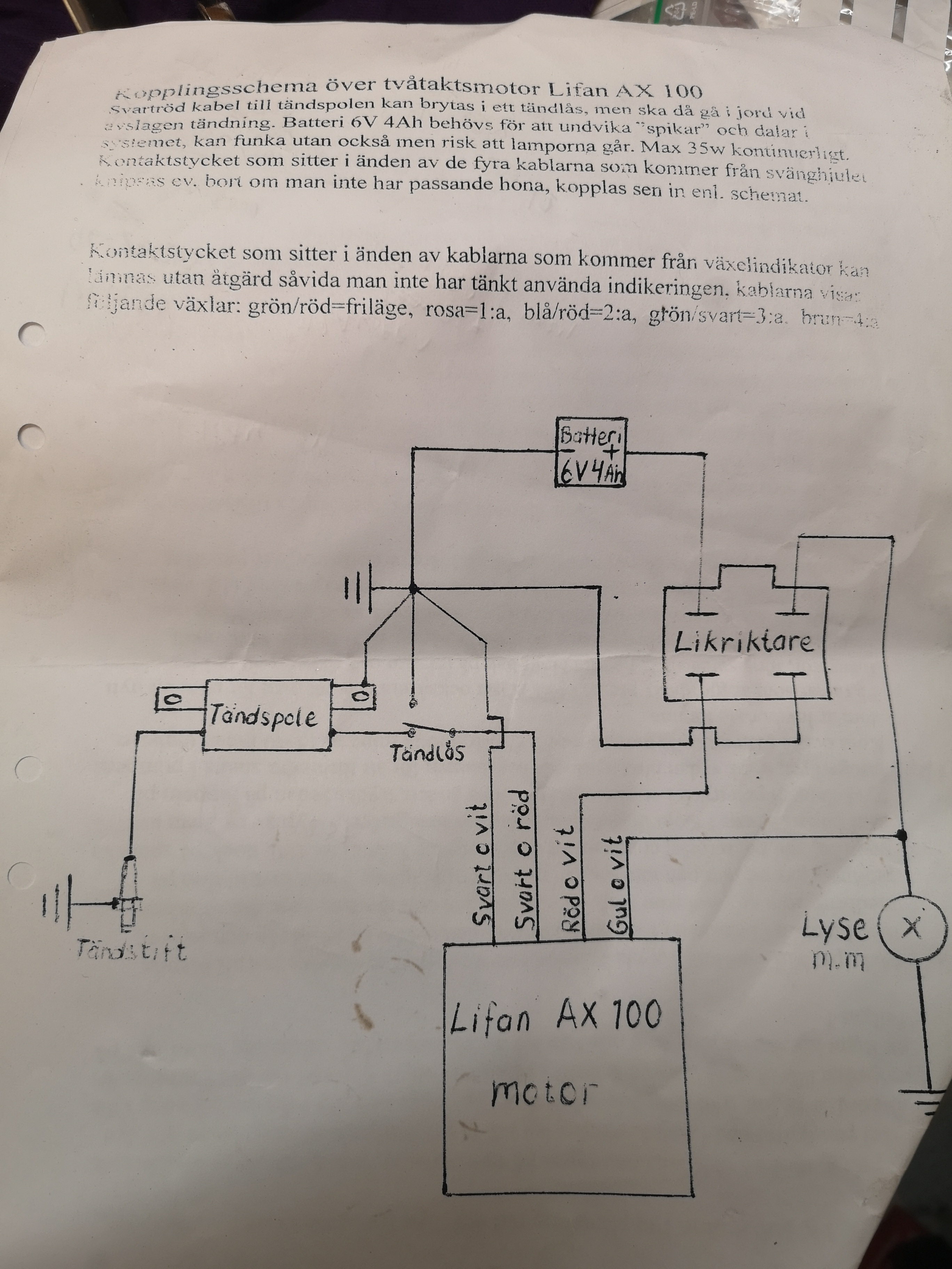

Så det är inte bara strömmen till ljuset du har problem med? Vet inte om jag har kvar kopplings schemat men kan ta några bilder om du vill.

Hej!
Har precis monterat en Ax100 i en FS1. Bifogar bild på elschemat som följde med. Hoppas det hjälper. Annars kan jag svara på frågor
