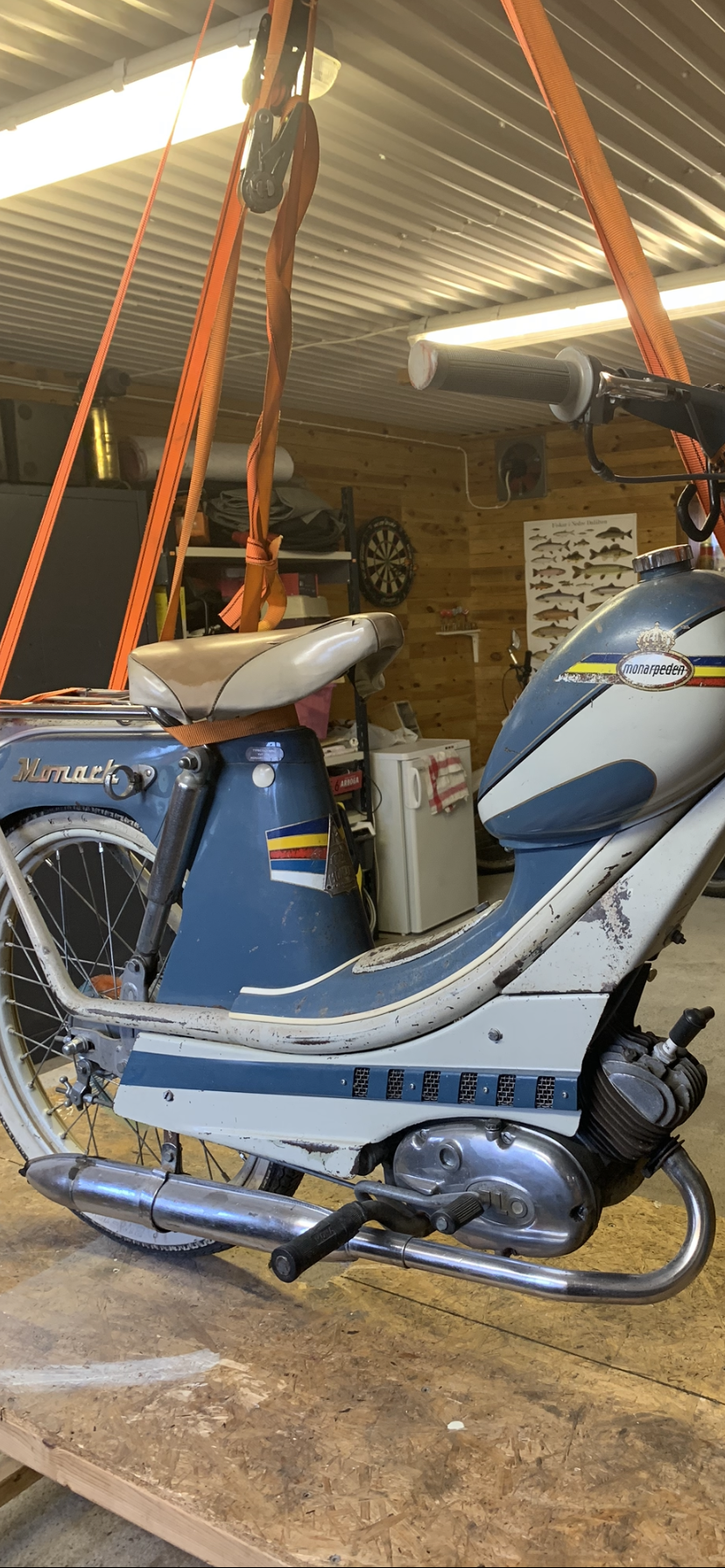

Tjena. Nån som vet hur man får ur kröken från ljudämparen på en monarped 1962 med ilo motor? Går det ens?

Är det inte en vanlig cigarr dämpare med kröken instucken i dämparen och sen en klämma på? Bode väll bara vara att lossa klämman och dra ut den i så fall? Eller är det Monarks gamla ljuddämparmodell? Den med "borttonat" ljud? I så fall vet ja inte...

Nja,instucken är den väl,men det är ingen klamma. Har försökt och vridit och bänt på den,men den vill inte röra sej. Ska jag ge den lite wd-40 och lite värme kanske?

Nu är det 60 år sedan jag höll på med den modellen, men om du lossar muttern i änden och tar bort päronet/slutbiten så kommer du åt att hälla i avfettning i ljuddämparen för att lösa upp sot och dy som kan fått delarna att becka ihop. Och så ser du lite bättre vad som pågår.

Vet inte hur det är på den sortens ljuddämpare, men på cigarrdämparna på t.ex. Husqvarna Cornette så är där en mutter som man måste hålla fast från hållet där kröken går in för att man ska kunna lossa koppen där bak. Annars snurrar bara allt med...

Jag har haft en likadan Monarped och det var inget som höll emot när man tog isär krök och ljuddämpare, lite värme vid skarven mjukar nog upp det gamla oljiga sotet så det släpper, moppen har kanske stått länge och det kan ju gå lättare om du tar en rejäl åktur så att sotet mjukas upp innan du försöker igen.
