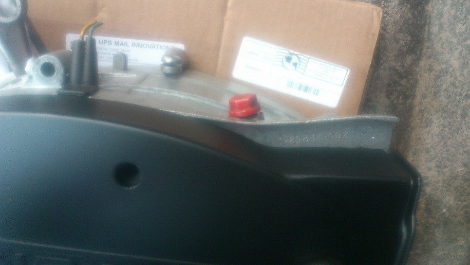

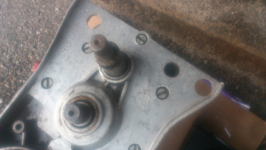

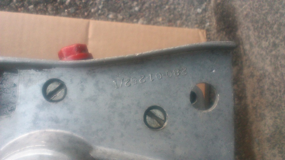

Tjena,
Det verkar som jag inte gjorde min hemläxa... Fick tag på en fyrväxlad snurra på ebay, och skulle sedan beställa lite grejer från JMPB någon vecka senare. Hade inte fått hem motorn då, men slängde in en beställning på en kickkåpa när jag ändå var igång. När jag sedan fick hem grejerna så passade det såklart inte. Frågan är vad som är fel... borde jag beställt en kickkåpa till 5-vxl, eller är min motor någon skum bastard? Tittar på på kåpan till 5-vxl så ser den ju ut att passa, om det är samma djup på kåpan till 4-vxl och 5-vxl.
Beställde denna: http://www.jmpbparts.com/zundapp/engine ... zwart.html
TIll 5-vxl: http://www.jmpbparts.com/zundapp/engine ... zwart.html
Lite bilder på spektaklet:

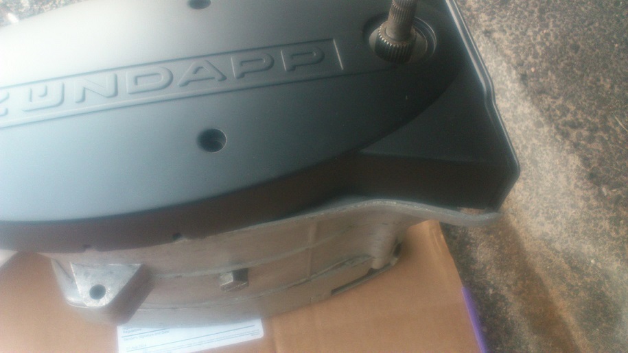

Mer bilder:

Den ser ut att passa på 4 å 5 växlade rundmotorn .
Kom säkert till för att dom skulle kunna använda upp dom gamla motorhalvorna, när det blev inne med kantigt å svart :wink:

Svänghjulskåpan du köpt passar en 4-växlad kantmotor med trampstart!

Är det samma djup på kickkåpan till 4- och 5-växlade motorer?
testo
Inlägg: 637
Ort: Norrtälje
Re: Zündapp :: Kickkåpa till 4-växlad?
Inlägg av testo »
kelegris007 skrev:Är det samma djup på kickkåpan till 4- och 5-växlade motorer?
Jajamen! :D
