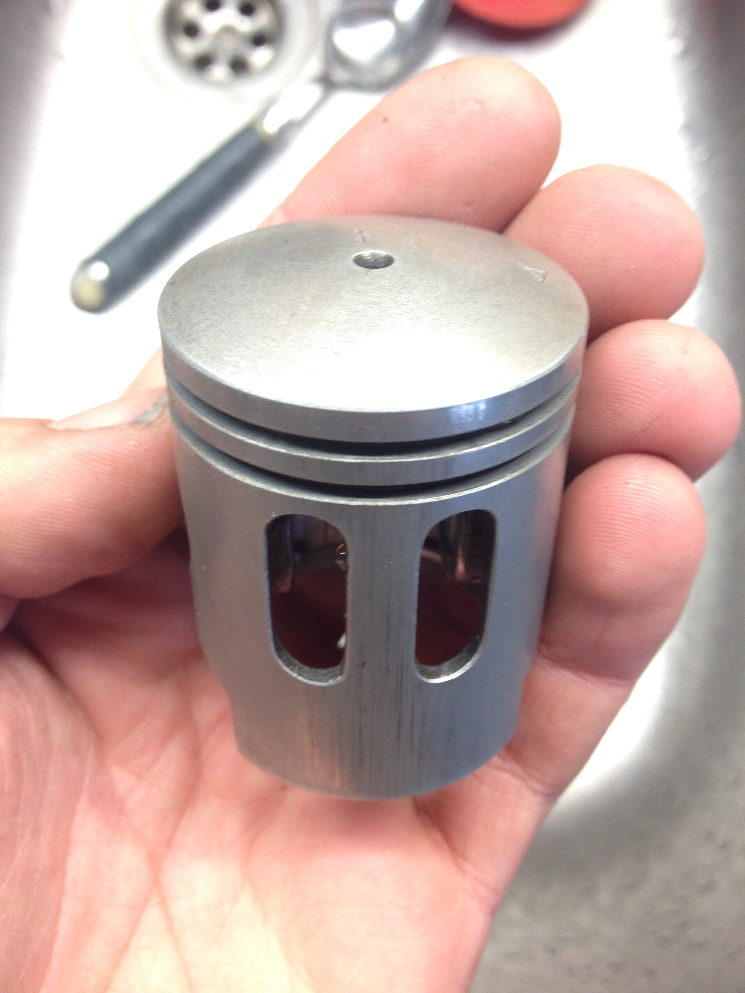

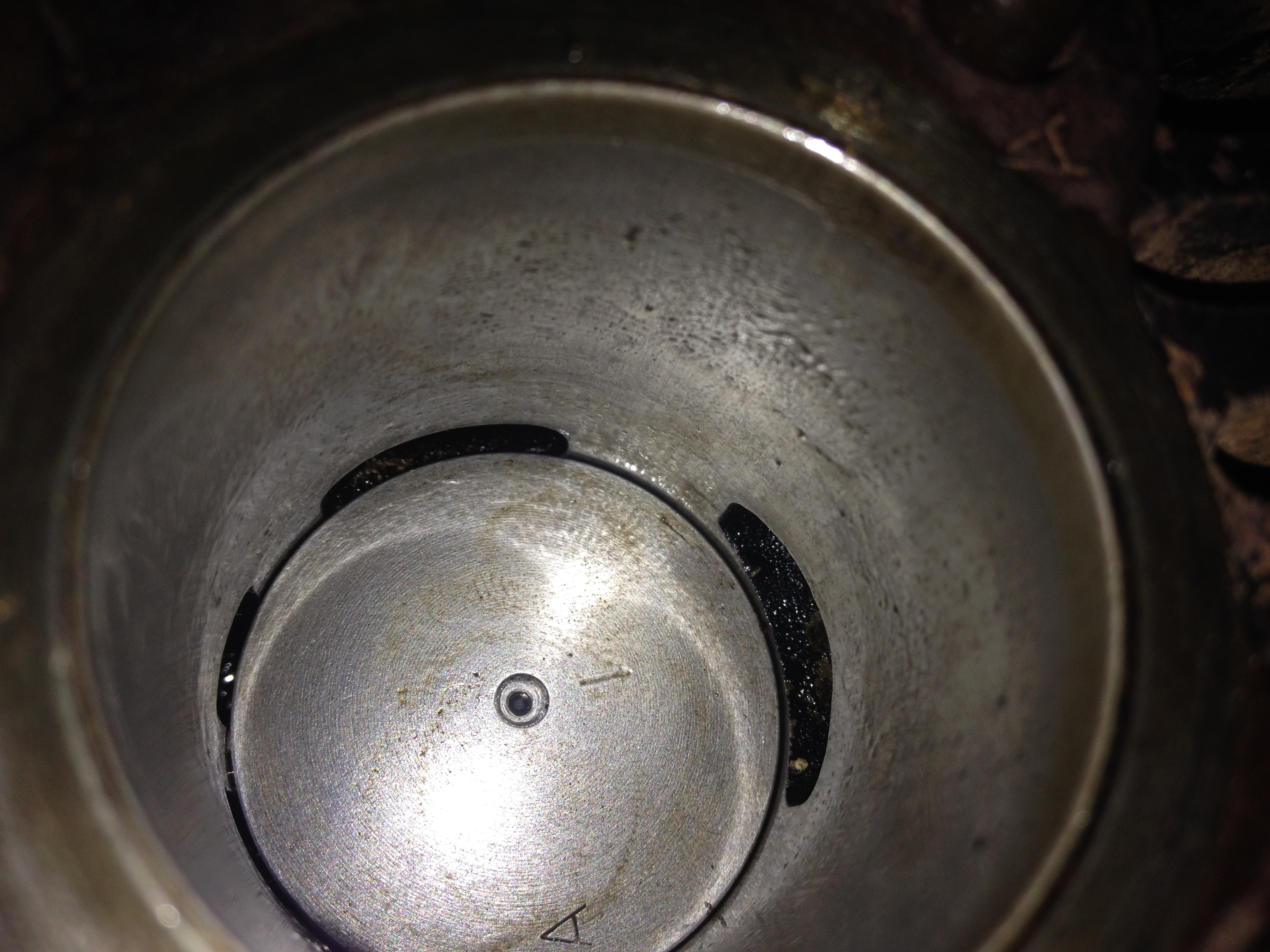

Tjena! Pappas motor på packmoppen behöver trimmas, då den är långsam och svag.
Som ni ser så öppnar inte portarna fullt, ca 2/3 av portarna öppnar, för att få ur mer effekt ur motorn, ska jag då fila på kolvkanterna där portarna öppnar, så att hela portarna öppnar? Eller ska jag försöka fila upp portarna, eller avgasporten? Cylindern är i gjutjärn så det blir tufft att fila i cylindern tror jag. Det sitter en Dellorto förgasare på 15mm, reedventil, insugningsrör på 14mm, "boostluckor" på kolven (se bild nedan) Ca 28-30mm original ljuddämpare utan strypning, original brytarlöst tändsystem. Tomos motor med en låg och en högväxel och växlas automatiskt. Moppen gör ungefär 25km/h och är relativt svag, 1hk och max arbetsvarv 4000RPM.
(kolvringar var okej, men nya ska beställas)

hur ser reedventilen ut? det är inte där det är strypt?
du har kollat niga att insuget är 14mm hela vägen igenom, och ingen strypning på mitten?
jag skulle börja med att göra en distans s.k. spacer under cylindern och höja den så kolven vänder vid underkanten på portarna. och sen svarva av cylindern på ovansidan så jag får en klämspalt mellan toppen och kolven på 0,6-0,8 mm.
sen får du räkna med att byta huvudmunstycke i förgasaren.

jag har för mig att det är känsligt att det blir rätt vinkel på urtaget, så man inte försöker ändra vinkel på luftströmmen från spolportarna.
jag betraktar det som en nödlösning
Re: Bonnetrimma Tomos motor
Spolportarna ska rikta gaserna snett bakåt så eventuella spår i kolven bör göras åt samma håll.

Har testat den här metoden på en annan moped, det var första gången så jag tog väldigt lite, knappt en mm. Den gick lite bättre än tidigare, kanske 3km/h snabbare
Men som jag har förstått det så ska man fila inom linjerna så som rexxy har ritat upp. Men på min kolv så filar jag bara där dom 2 spolportarna går och inte dubbelporten som är längst bak
Ja man ska inte fila ner kolven på sidan mot insuget. Möjligen på avgassidan men där vill man helst inte förlora något material som behöver finnas där som skydd mot hetgaser.

Ja, tänkte då att jag kan fila ner på kolven där spolportarna går, ca 1mm till att börja med på båda sidorna kanske.Micke S skrev:Ja man ska inte fila ner kolven på sidan mot insuget. Möjligen på avgassidan men där vill man helst inte förlora något material som behöver finnas där som skydd mot hetgaser.

Tänk på att filar du bort material på kolven sänker du kompressionen samtidigt
Bättre att förändra port tiderna på andra sätt ex slipa i kanalerna....

Har filat kolven så på min 1209, blev skillnad till det bättre.

Jo jag tänkte på det med att kompressionen minskas, men man skulle kunna plana toppen lite grann om det skulle behövas.HSE skrev:Tänk på att filar du bort material på kolven sänker du kompressionen samtidigtBättre att förändra port tiderna på andra sätt ex slipa i kanalerna....

Iom att du vill bonntrimma så är detta metoden för dig. Detta är bonntrim ;) Det är inte optimalt men bonntrim är inte optimalt för då skulle Tivedensmotor och VRM Roffe sälja sneslipade kolvar
Skaffa dig en gradskiva och se över porttiderna.
