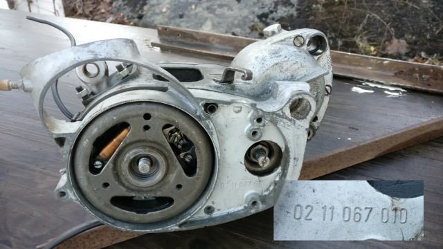

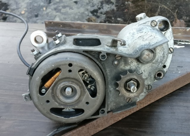

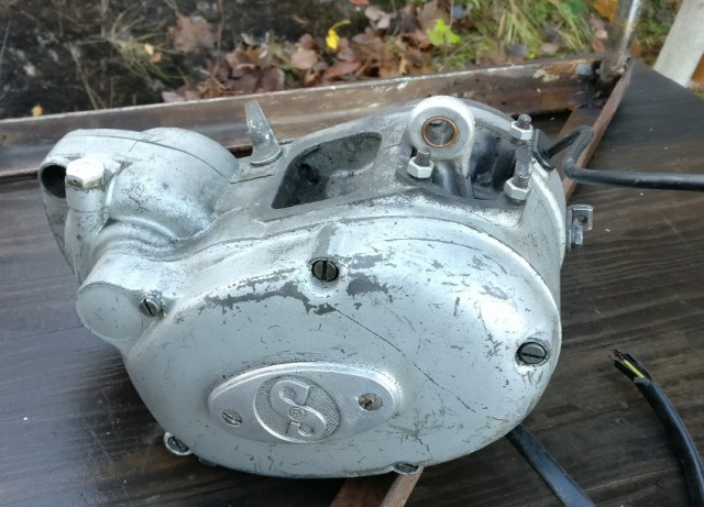

vad är det här för motor?
Tomas
Inlägg: 497
Ort: Huddinge
Inlägg av Tomas »
Fläktkyld, fotväxel verkar ju rätt uppenbart men den har varken trampor eller kick!?

Re: vad är det här för motor?
från en Forshaga-shopper, ska ha startsnöre.
Tomas
Inlägg: 497
Ort: Huddinge
Inlägg av Tomas »
erlan skrev:från en Forshaga-shopper, ska ha startsnöre.
Aha. Sitter det på svänghjulet då? Är den två- eller treväxlad?
den är treväxlad. nästa kåpa utanför fläktkåpan är speciell för snörstart, och det sitter mer delar på svänghjulet.
med kickaxel från en tvåväxlad och kickdrev och bussning till kickaxeln från en vanlig treväxlad fot, och slakta en vänster blockhalva för att svarva en adapterbussning till vänsterkåpan, så kan man bygga den kickstartad. eller ta motsvarande delar från en trampstartad motor.
vad är det för motor på VoV 2067
9,2mm insug tyder väl på sachs?
drevningen är ju samma på 3vx HVA och sachs, så den blir man ju inte klokare av.
tyvärr står det inga typbeteckningar på den här sidan:
http://mo-ped.se/shopb1.htm" onclick="window.open(this.href);return false;
Petrolhead
Inlägg: 157
Inlägg av Petrolhead »
Om man läser erland länk står det ju längst ned:
Motor: 1 hk Sachs motor. Levereras antingen 3-växlad manuell eller 2-växlad helautomatisk. Motorn startas med snörstart. Gummiupphängningen förhindrar vibrationer, vilket ger störningsfri och behaglig körning. Motorn är inbyggd bakom förarplatsen.
Dvs 3-vxl Sachs med snörstart på en Shopper...
