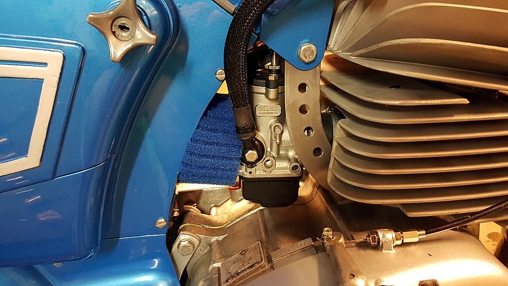

I dag blev det lite mer tid för tuning av den strokade Zundapp GS 125-motorn. Till att börja med visade det sig att tändningen som jag inte hade kollat med lampa var för tidig. Sedan fick jag gå upp 5 storlekar i munstycke för att den skulle vara med ordentligt på sista tredjedelen. Motorn är mycket stark och pipan verkar passa ihop bra med portningen. Det hörs också på gassvaret som är mycket bättre nu än tidigare.
Gått upp 5 storlekar till, totalt 10 steg alltså, i huvudmunstycke med bra effekt. Det är inte vanligt att man behöver göra och har nog sin förklaring i att motorn har mycket bra luftförsörjning. Dels ett stort luftfilter i vänstra facket, dels en Polini-socka i.s.f. slang till ramröret.

Kanske framgår tidigare, men vad kör du med för förgasare?
28 mm rundtrottel Dellorto PHBH28BS

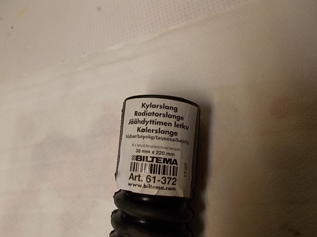

Ett litet tips kanske för den som behöver gummit mellan förgasaren och cylindern, Biltema har en kylarslang för MC på hyllan som kan kapas och användas.
