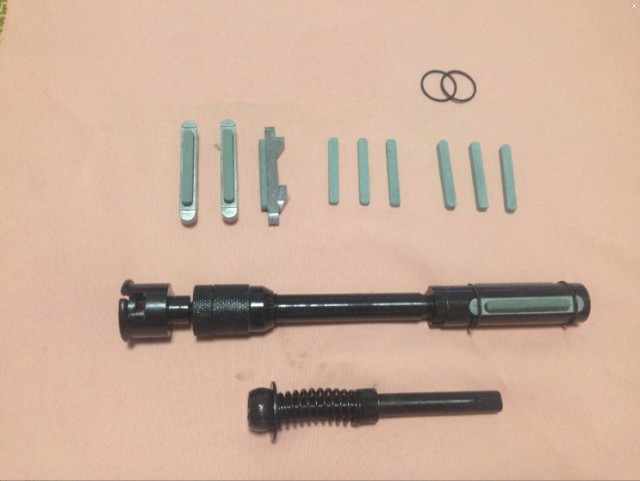

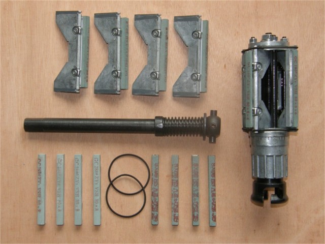

Det borde gå bra att tillverka ett likadant honingsverkyg som Sunnen utan större problem som inte fladdrar omkring i cylindern. Det är säkert inget fel på Biltemas stenar som finns i olika kornstorlekar så det går säkert att använda dem. Ska kika och försöka få fram så mycket detaljbilder som behövs på Sunnen-apparaten. :)
Men det finns även färdiga som inte kostar skjortan
https://www.aliexpress.com/item/Profess ... 118.FDNbfy" onclick="window.open(this.href);return false;
Professional-Machine-font-b-tools-b-font-Deep-Hole-bore-cylinder-horning-font-b-tool-b.jpg
https://www.aliexpress.com/item/Abrasiv ... 7ef849d268" onclick="window.open(this.href);return false;
