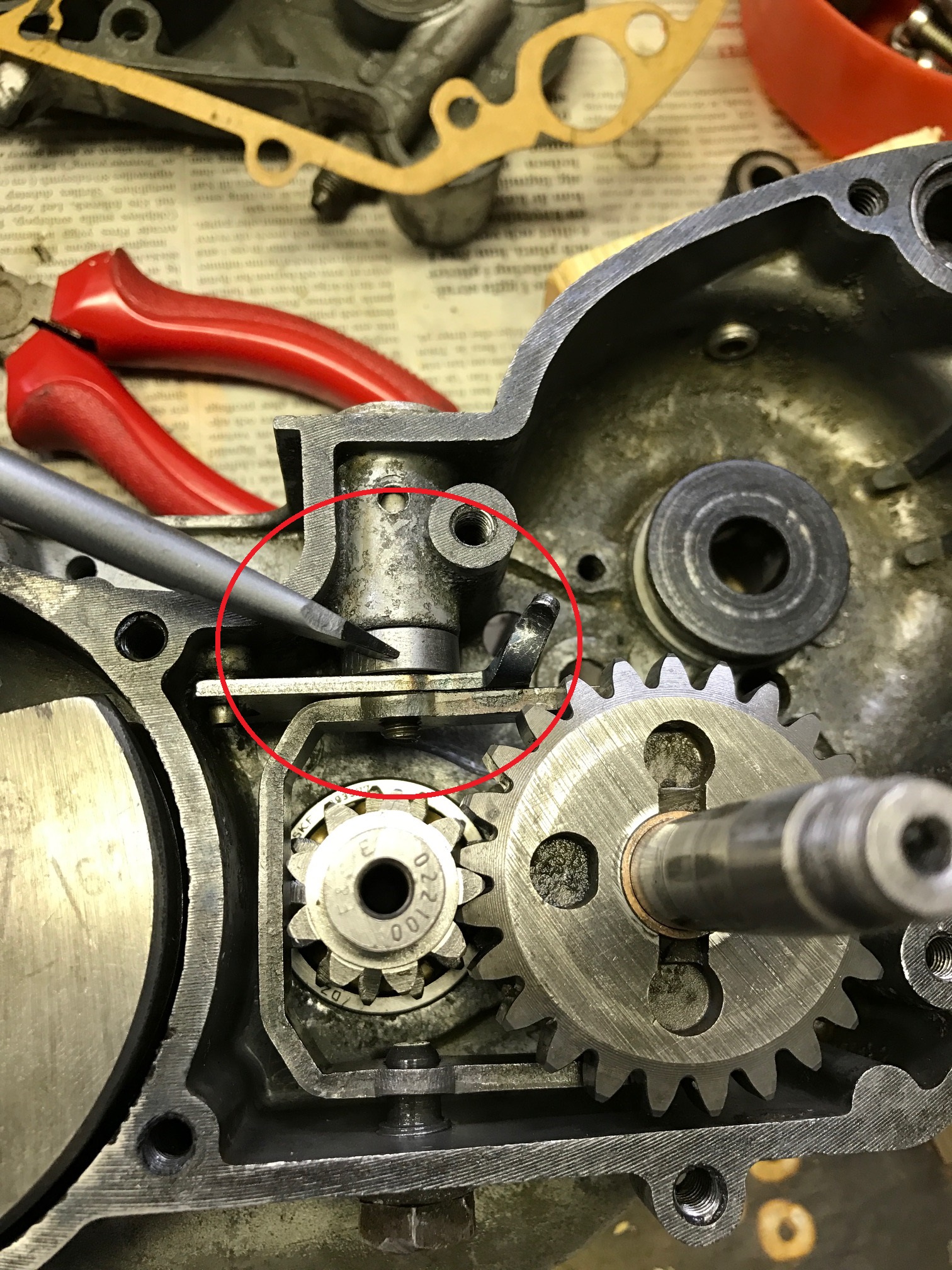

Jag har kört fast nu. Jag tänkte försöka få lite information om den här växelföraren som inte riktigt "glider" som den ska.
I bifogade bilder så tänkte jag visa lite tydligare min undran.
Där ni ser att flatmejseln pekar så "hackar" skivan när den åker upp och ner, eller den går trögt. Resultatet vi monteringen blir att det inte går att växla.
Drivaxeln har spår av "svarvning". Är det något jag behöver vara orolig över?

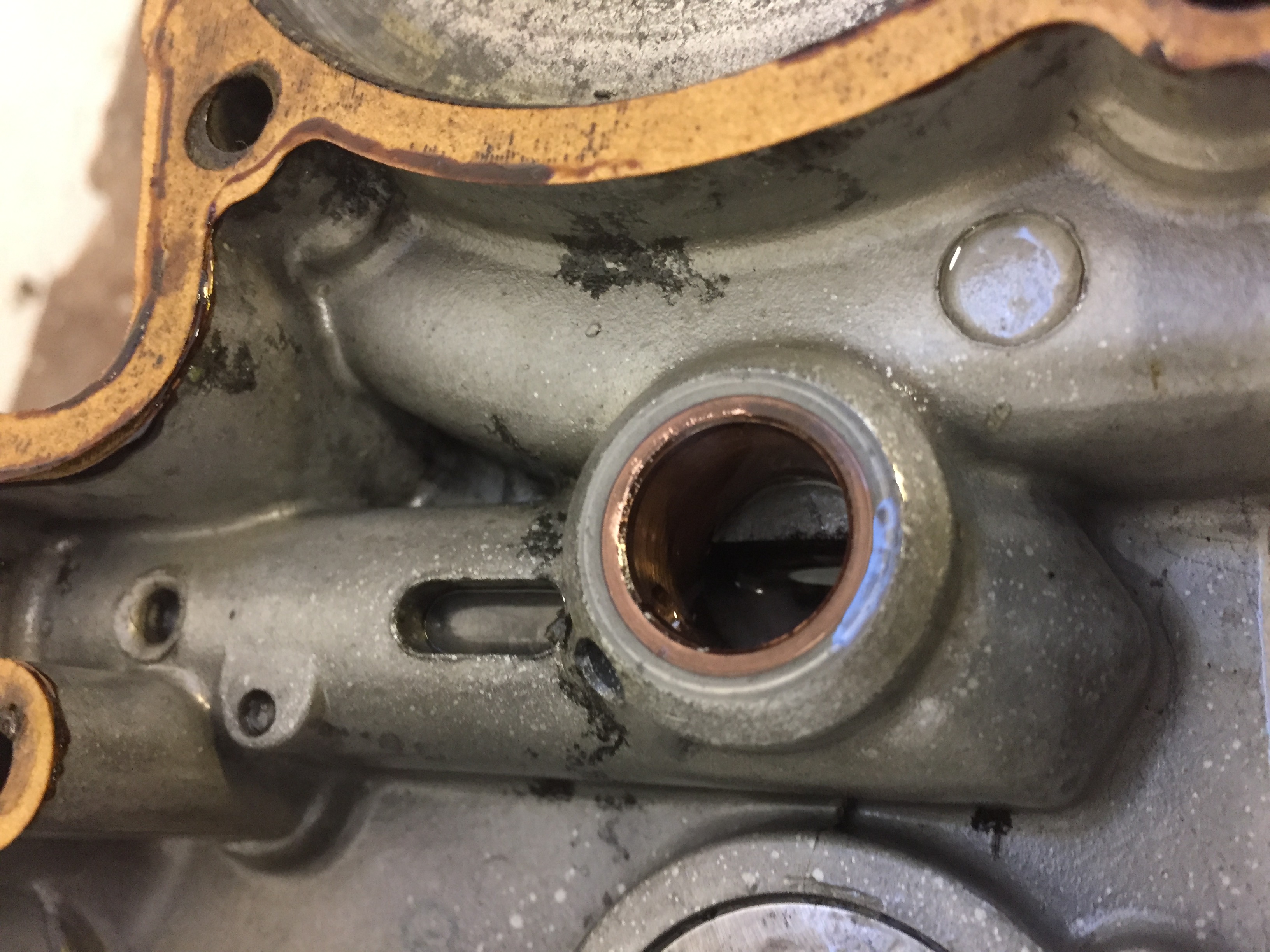

Kopparbussningen vid kopplingen har ett litet jack "litet nagg". Slits det ner väl under drift?

Det kan inte vara de två killarna som inte löper fritt i gaffeln och lyfter hjulet snett så att det hakar i axeln?
Löper hjulet fritt på axeln om du lyfter det manuellt utan hjälp av gaffeln?
Löper gaffeln problemfritt om den inte har ett hjul att lyfta?

Hjulet löper fritt på axeln om den är helt bortkopplad från gaffeln.
Gaffeln går också upp och ned som den ska.
Det är ett spel mellan hjul och klackar som ev. skulle kunna orsaka problemet. Kan dessa vara slitna?

Kan klackarna felvändas? Om gaffel löper fritt och hjul löper fritt på axeln så kan klackarna vara problemet

Dom kan felvändas, men det ser ganska så konstigt ut då.bo_man skrev:Kan klackarna felvändas? Om gaffel löper fritt och hjul löper fritt på axeln så kan klackarna vara problemet
Dom sitter rätt.

vad händer om du lossar pluggen i botten som håller nedre delen på gaffeln?, kan den vara skev?
Re: Sachs 50/2 KS Motorfrågor
Svårt att se med de vinklarna.
Gaffeln verkar sned, ser ut som att den är nertryckt bakom ledtappen
Sedan är det något skumt med bussningen, den ser oval ut och ska ha en krage ( ) + att axeln har skavt i blocket.
Ta ur tärningarna och mät avstånden till medbringaren och se

Vis av "erfarenhet" så hade jag motsvarande problem med att växelföraren inte löpte bra
Har du monterat växelarmen rätt med lagerringen? Kolla att du har en lagerring, nr 9 i sprängskiss, och inget annat där emellan... Om det blir fel där så trycks växelgaffel ner mot oljeavtappningsskruven och det kärvar och den sitter i spänn så att säga. Se bilder...
/Hoey
