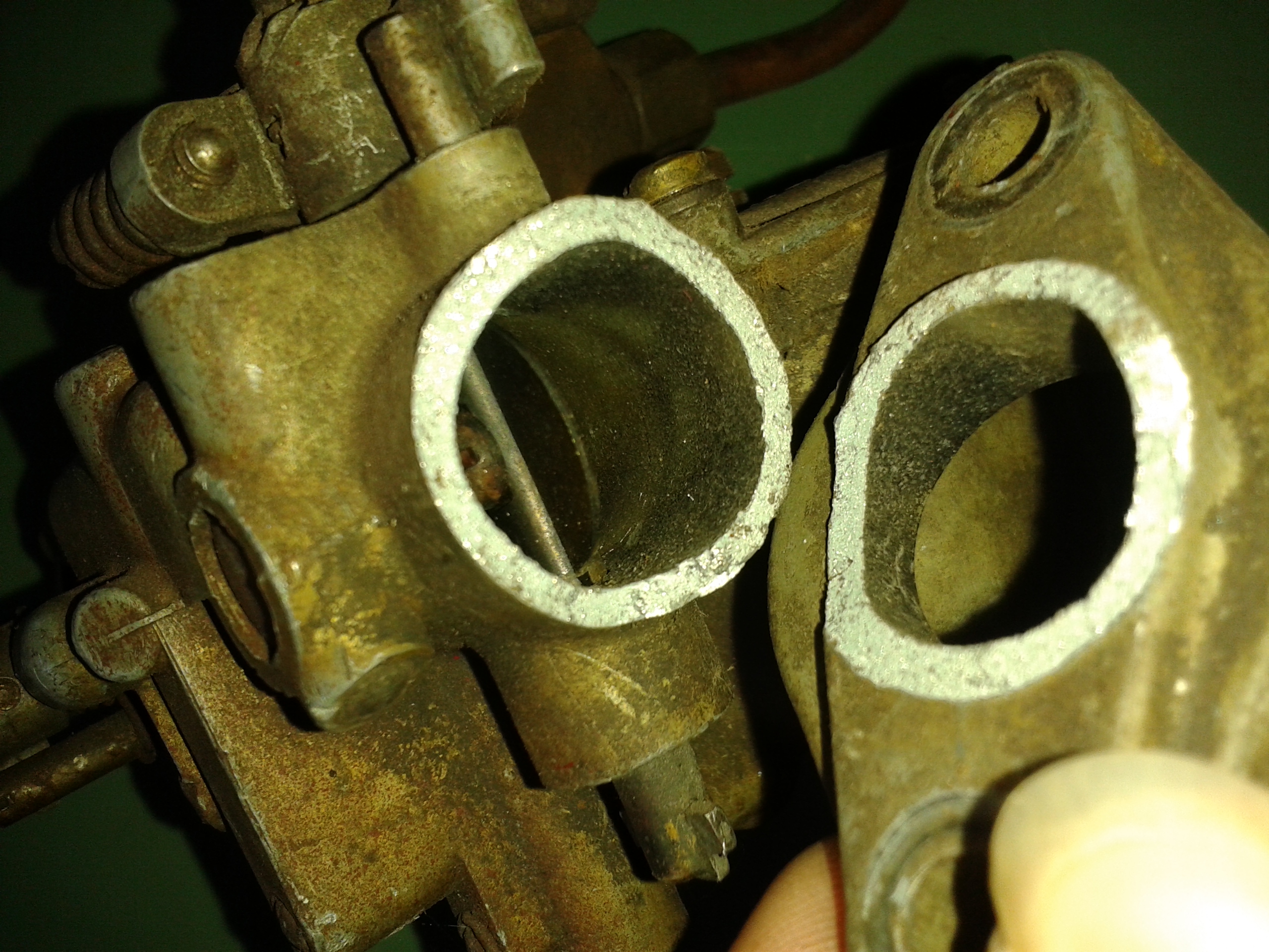

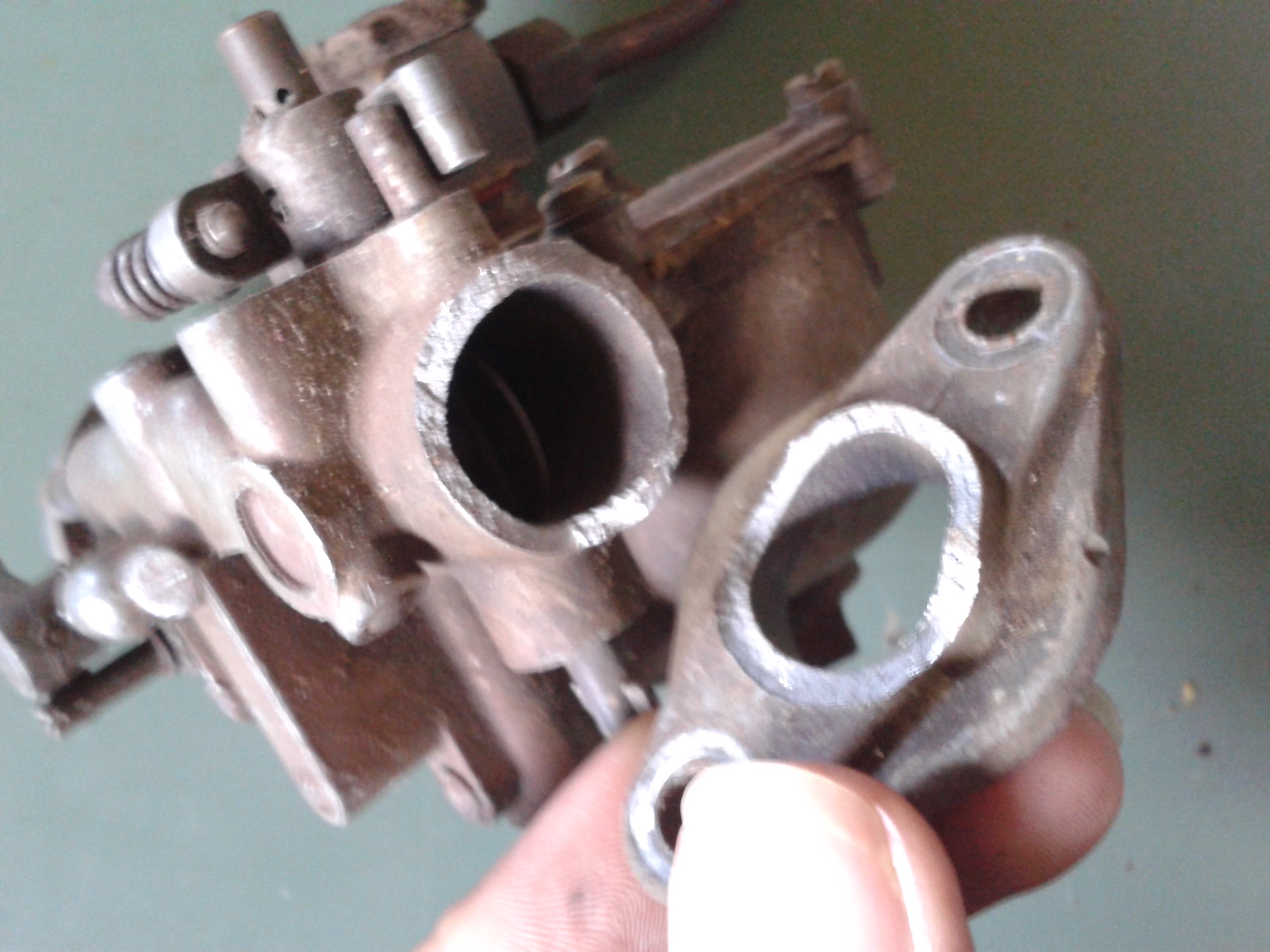

Nu är detta ingen fögasare till en moped, utan till en av mina nya stationärmotorer, men förgasare som förgasare :wink:
Så, det är en förgasare som är väldigt svår att hitta och därför hade det varit väldigt bra att kunna reparera den gamla istället...
Förgasarens insug är avbrutet, och min första tanke var att hitta någon med en metalsvarv och svarva en tunn invändig rörbit som skulle hålla ihop den, men det funkar inte eftersom det sitter ett spjäll som kommer ta emot bara några millimeter innanför brottet.
Så jag undrar om någon vet om det går att laga och i så fall hur man reparerar en förgasare med denna skada? Eller är det bara att slänga och hoppas på att hitta en annan?
Ska ta bilder på förgasaren när jag kommer upp till verkstan imorgon kanske...

Så ser det ut...
Och en bild med blixt för att försöka visa spjället som är ivägen...

Dum fråga kanske, men det finns inget sätt att lödda, eller svetsa ihop den? Jag är rädd att det inte fäster i legeringen på förgasaren, men, man kan ju fråga i alla fall...

Är alltid svårt att svara på, ofta är det någon pressgjuten zinklegrering på en så gammal motor och då är det svårt men en skicklig svetsare får konsulteras för bättre omdöme. Annars går det ju alltid att få ihop det med epoxi lim men särkilt snyggt blir det inte.

JB Weld.

JB Weld... Har hört orden förut men säger mig inget, är det någon speciell svetstyp?
Skicklig svetsare... Ja... Har ju en pensionerad FD duktig svetsare i släkten, har pratat med honom, men han tror inte att det går :(
Hade det varit en vanligare förgasarsort hade jag ju försökt få tag på en annan, men det är nog inte lätt...

JBweld=kemisk metall. bästa sorten.
jag skulle prova lumiweld, alutite eller någon annan av lödtrådarna för lättmetallegeringar.
löder det mesta, dock inte 17bing till sachs, den hade lika låg smältpunkt.
finns det beteckningar på förgasaren? prova att googla på den. det räcker ju om det finns en förgasare nån stans.

Nej där finns ingen betecking på den, det ända där står är "Tillotson made in USA", finns många förgasare när man söker på det, men ingen sån här...
Jag ska kolla upp det där med Lumiweld och alutite, får se vad jag kan göra!
