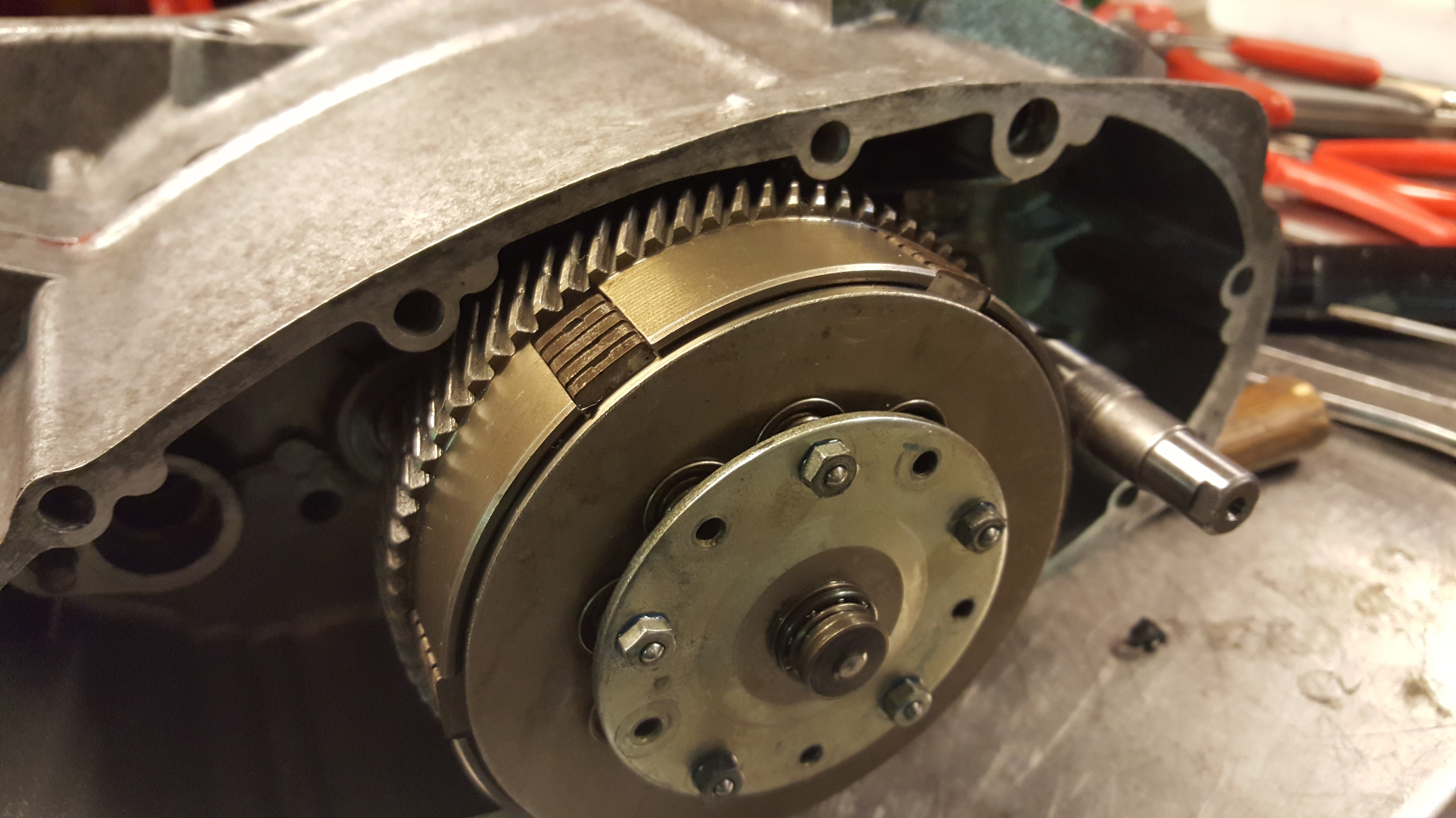

Inlägg av Micke S » 09 aug 2018, 22:56
Vi får se hur det fungerar...
Användarvisningsbild
Inlägg: 5340
Re: Zundappkoppling 5-lamellers KS50
Inlägg av Micke S » 10 aug 2018, 14:30
Kopplingen testad UA på bänk. Den kopplar ur som det ska och känns helt okey. Det jag befarade var att den inre tryckplattan kanske skulle bottna mot kopplingskorgen vid frikoppling men det går fritt. Det hade inte varit svårt att öka slaget i korgen vid behov men nu slapp jag göra det.

turb00le skrev:Berätta gärna lite hur du har gjort denna. Funderar på samma sak på en sachs motor för att få inn 1-2 lameller extra.
I mitt fall så var det bara att montera fem nya KS125 lameller som är 0,6 mm tunnare än de fyra begagnade KS50 lamellerna som satt i samt montera en extra stålskiva.
Om du ska göra det i en vanlig Sachskorg som har två lameller original krävs lite mer. Mopedrenovering har nya 3-bladskopplingar till Sachs och sedan finns 4-blads hos Stuvsta. Men det känner du troligen till.
Jag har inte hållit på mycket med Sachs och aldrig renoverat en Sachsmotor. Men kollade lite på kopplingen när jag hade Sachs. Då fanns lameller med olika tjocklekar och jag har för mig att det såg ut att kanske kunna gå att få i en extra om man använder de tunnaste. Men man måste troligen svarva bort lite i botten på korgen och fila ut spåren där låskilarna sitter. Låskilarna har en tendens att kastas ut i slitna kopplingar när korgen fjädrar och ett sätt att säkra dem är att låsa dem med M4 maskinskruv som skruvas fast i yttre tryckplattan. Sedan måste centrumhubben räcka till i längd så det är nog vara lite pyssel att få till.

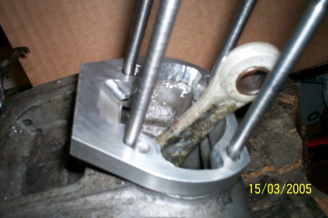

så här har jag gjort med pinnskruvarna till cylindern.
men bygget ligger i malpåse p.g.a. för många projekt så jag har inte testa det i praktiken.
ämnen till skruvarna är grova 12.9 insexskruvar.
jag har valt polinicylinder i gjutjärn, samt en 45mm suzukikolv för att få upp höjden lite,
för att få lite snällare övergång mellan cylinder och vevhus.
