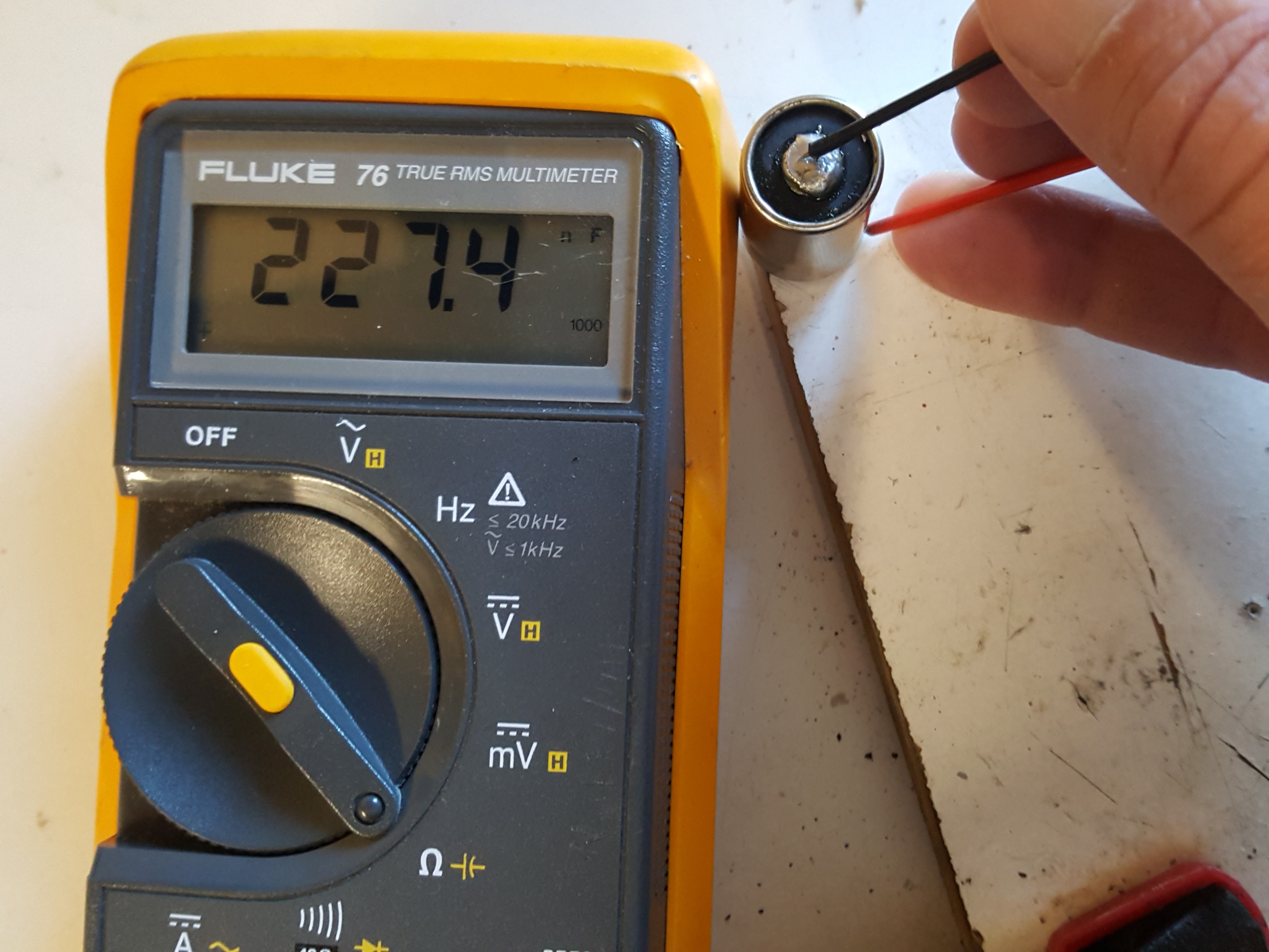

Kapacitansen mäts lättast med en multimeter som klarar just kapacitansmätning. Mätte upp detta värde till knappt 227 nF på min mopedkondning. Då motorn startar OK och problemen kommer när jag kört en stund, antog jag att detta värde var rimligt. Dessutom kan detta värde inte vara speciellt noga.

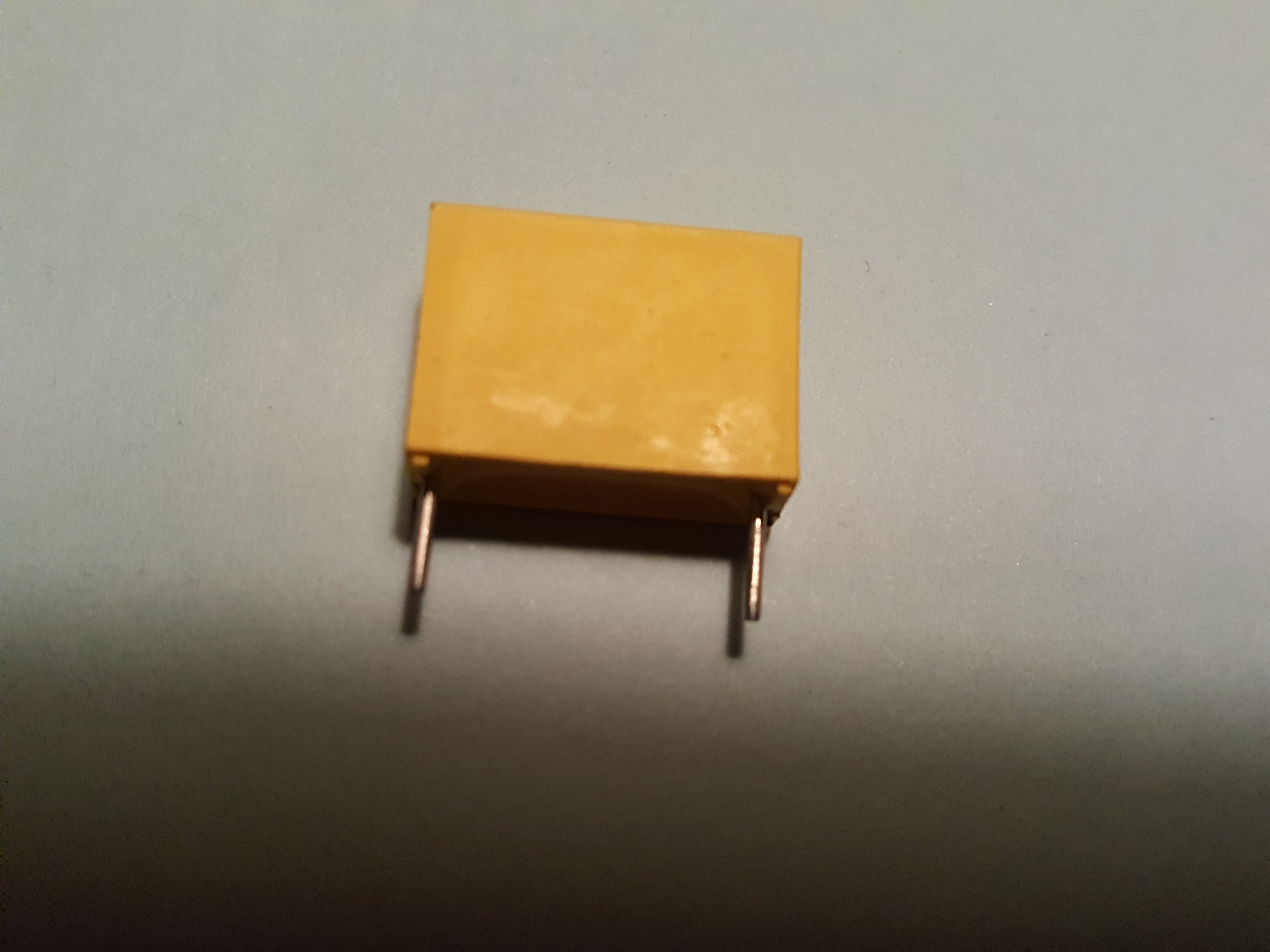

Polyesterfoliekondensator
Så, en kondensator av typ ”Polyesterfolie-typ” (klarar AC), 220nF och som klarar 250V införskaffades, kostar några kronor på t.ex. Elfa. Lödde in denna i tändplattan i stället för ”mopedkondensatorn”, och trampade igång: Motorn startade direkt! Har sedan kört ett antal mil med denna lösning utan en enda misständning, och långa sträckor på fullgas.

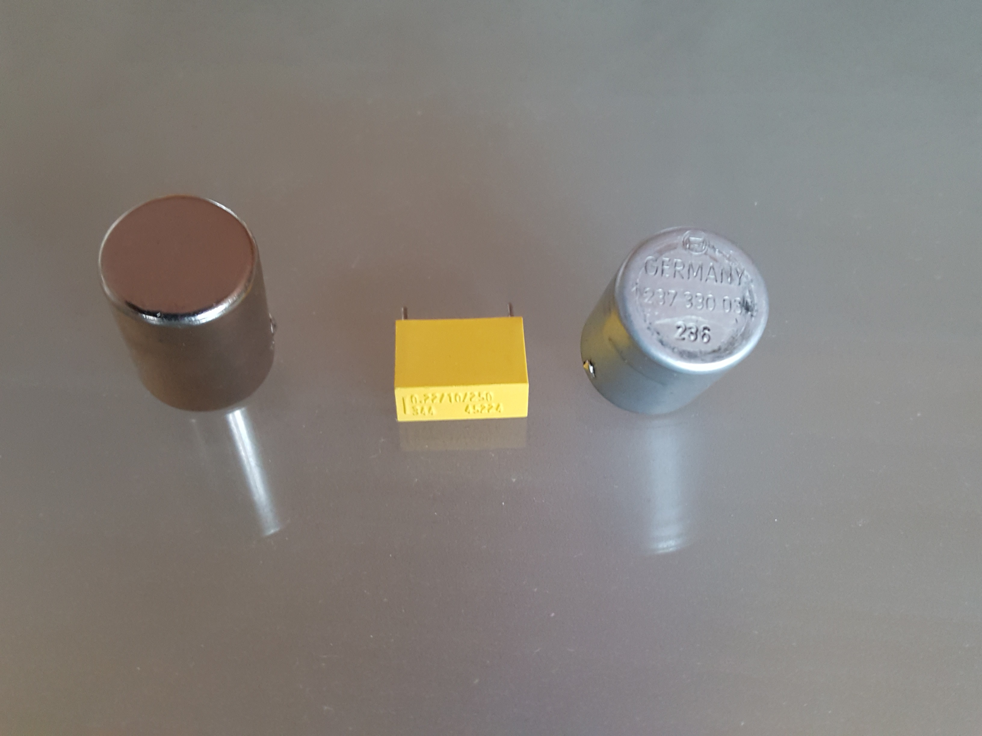

Från vänster: Nytillverkad ”no name” mopedkondensator, Polyesterfoliekondensator (industri-kvalitet) och sist den gamla tysk-tillverkade (Bosch) originalkondensatorn.
Vid en första mätning fick jag följande värden på de tre kondensatorerna: 227nF, 223nF resp 228nF. Således, alla tre fungerar vid bra förutsättningar: Vid rumstemperatur, då de inte skakar, och då spänningen är låg.
Rimligt värde
Rimligt värde

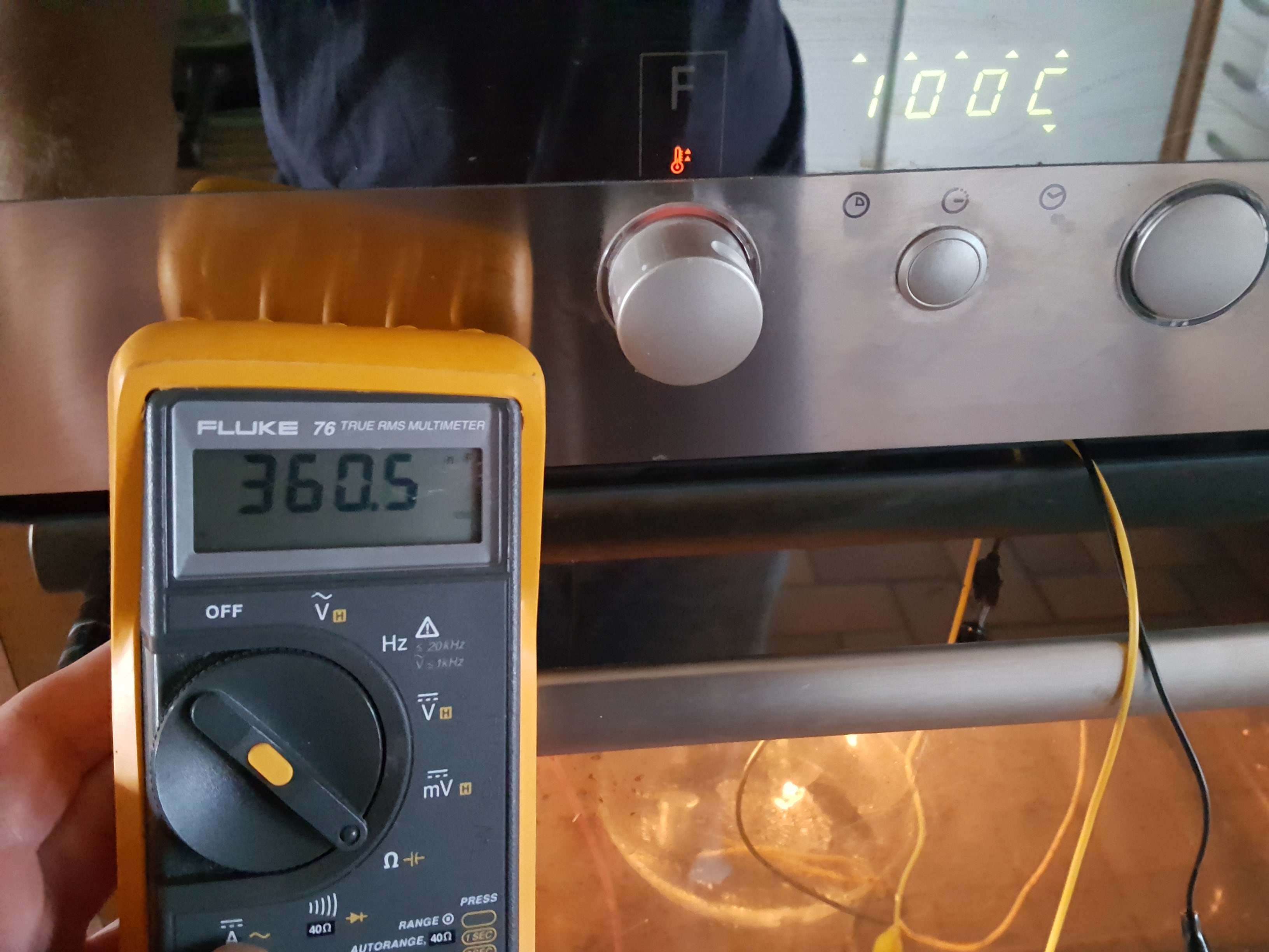

Sagt och gjort, sladdar löddes in till resp kondensator, och ugnen sattas på 100 grader.
Först ut var ”No-Name”-kondensatorn. Den visade rätt värde i början, men plötsligt efter bara några minuter i ugnen blev det avbrott (kapasitansen ”försvann”, blev nästan 0 nF)!
Glapp/avbrott när temperaturen stiger!
Så, den klarade inte värme! Ännu intressantare var att det inte blev permanent avbrott, utan den visade rätt värde några sekunder, sedan avbrott, sedan rätt värde igen osv, dvs den glappade. Skakningarna i en motor kan ju ändra detta betéende lite grann, och verkar förklara precis vad jag råkat ur för! Det blir kanske inte riktigt 100 grader vid tändplattan, men tror ändå detta är den bästa förklaring på vad som händer som jag kan få. En kondensator av denna typ skall klara betydligt högre temperaturer än 100 grader. Felet hittat och bevisat! Kan tilläggas att när den kallnat uppförde den sig helt normalt igen.
Näst på tur var Polyesterfolie-kondensatorn. Kapasitansen minskade marginellt (några nF) under de 15 minuter jag hade den i värme. Så, inga problem här.
Avslutningsvis provades den gamla tysk-tillverkade kondensatorn: Här började i stället kapacitansen öka i värmen. Efter 15 minuter var den uppe i 360 nF. Knappast några praktiska problem i en motor, men ändå lite intressant. När denna sedan svalnat var kapacitansen tillbaka till ursprungsvärdet, så det var ingen fukt som torkades ur i värmen.
Hos orginalkondensatorn ökar kapacitansen med temperaturen

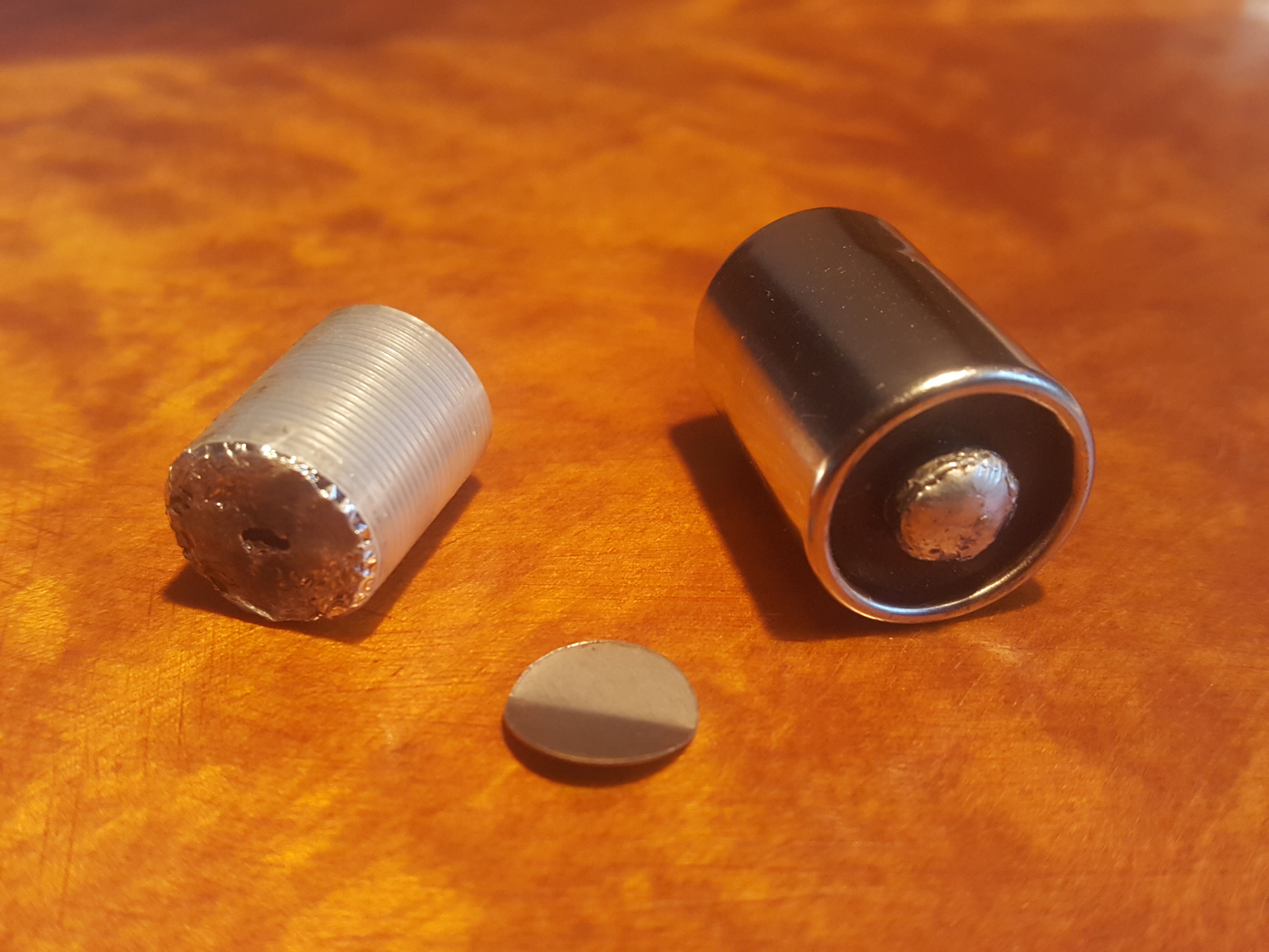

Nåväl, "korkade ur" den trasig kondensatorn, vilket var lättare än jag trodde, bara att dra i lödpunkten med tång. Tömde innehållet, och låt mig säga att jag inte blev jätteimponerad av vad jag såg: själva kondensatorrullen låg klämd med en tryckplatta mot höljet. Förstår att det lätt blir glapp.
Nåväl, min gula polyesterkondensator visade sig passa i det närmaste perfekt i denna burk. Så det var bara att löda fast den i höljet och i "topp-plattan, och montera ihop det igen. Därmed går det nästan inte att se att det inte längre är en standard "no name" mopedkondensator. Men i mina ögon är det nu en högkvalitativ kondensator passande i en Bosch tändplatta (Förutsatt att 250V räcker, som jag nämnde i mitt ursprungsinlägg. Ännu inte mätt detta, men jag använder kondensatorn i min moped utan problem). Mekaniskt tror jag i alla fall att jag hittat en ganska perfekt lösning, som borde passa även de som vill ha i det närmaste original även "under huven".
/Eric
En kondensator med nu bättre innehåll, samt det gamla innehållet.
