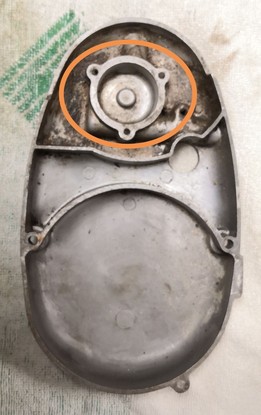

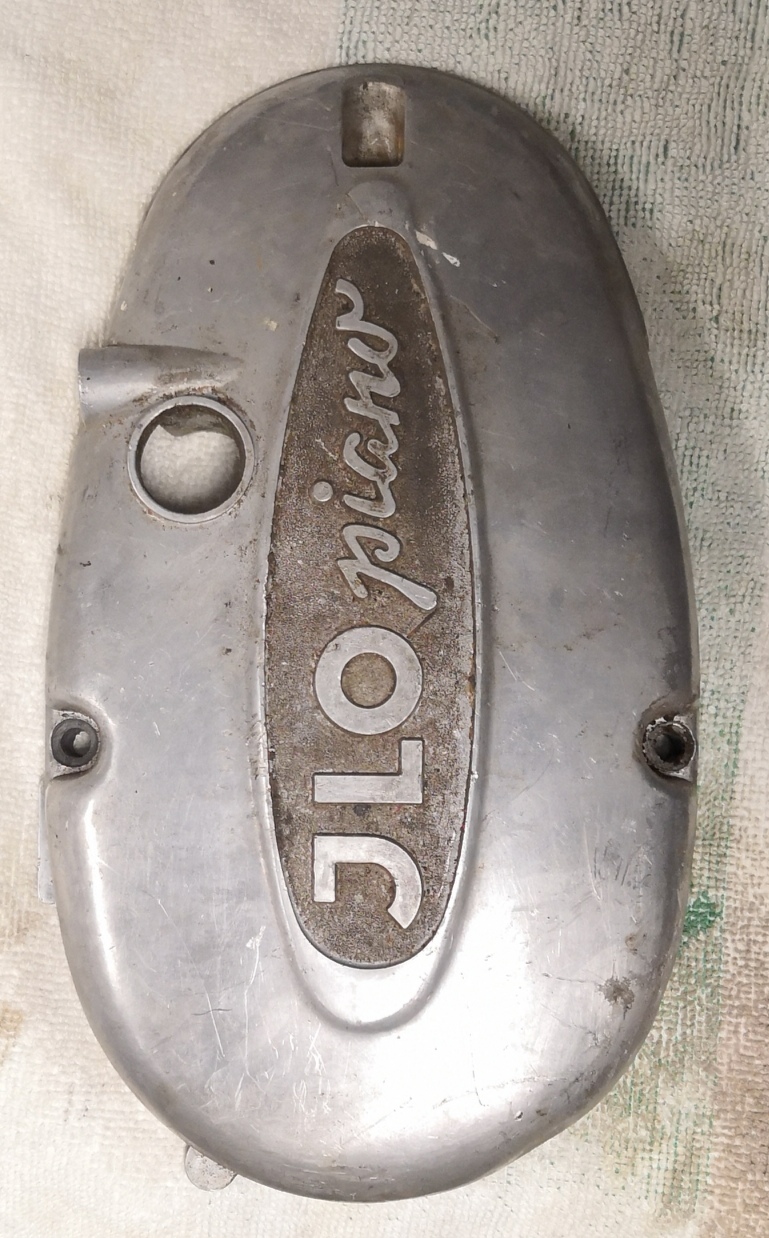

Har en kåpa till en ILO G50 som har en märklig gjutning invändigt, mot kedjedrevet.
Drevaxeln når ända in i förhöjningen i kåpan.
Vad är detta? Och vilka Monarkmodeller hade denna?

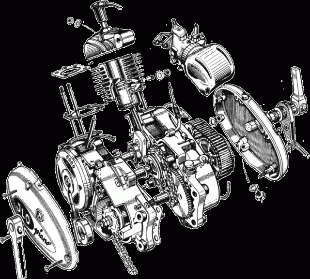

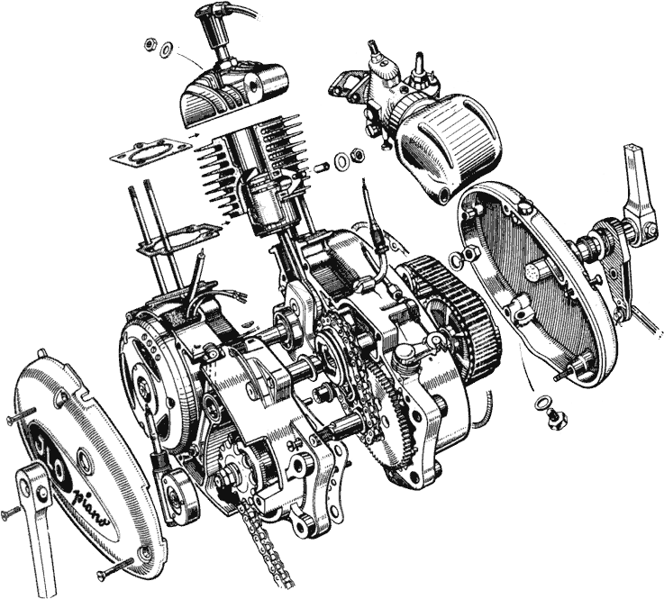

Nu har jag aldrig själv haft nån moped med ILO motor, men jag skulle säga fäste för hastighetsmätaranordning? Om man kollar noga på denna sprängskissen så ser det ut som om där är 3 fästhål för mätardrivningen som nog skulle kunna passa rätt bra i din kåpa
Men jag kan inte garantera det

Tror att du har helt rätt Erik
Den sprängskissen har jag bommat...
