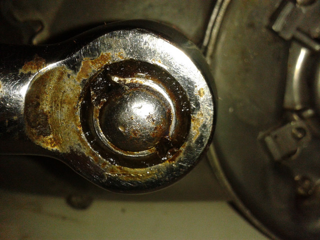

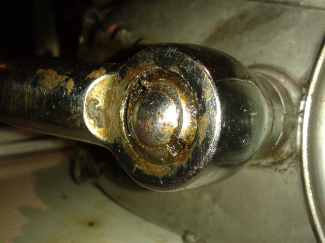

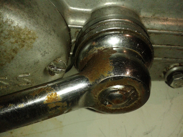

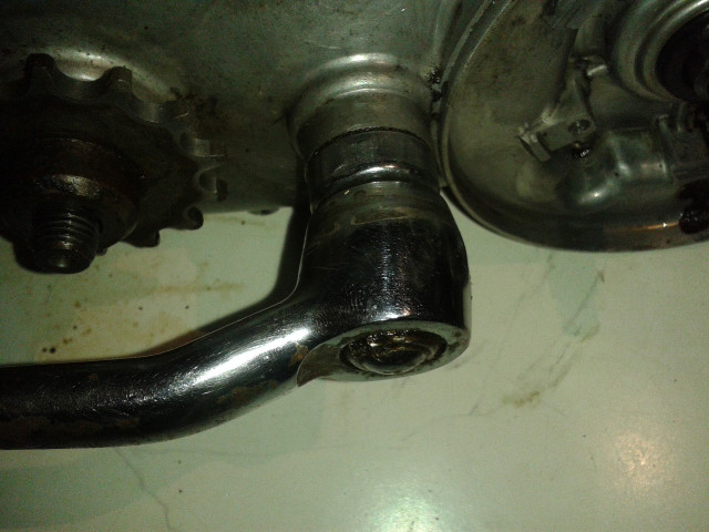

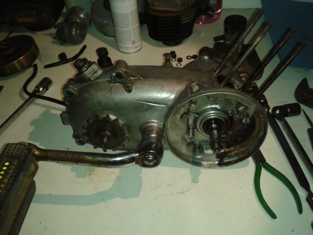

Här är några bilder, de blev inte så bra fokus för det blänkte lite för mycket, men jag hoppas det ska gå att se någorlunda hur det ser ut. Tittar man noga så ser det ut som om axlen under höger trampa är fyrkantig, går inte att se under vänster dock pga bromsanordningen.

Det där är inte originalt.
Någon har modifierat pedalaxeln någon gång. Ser väldigt tramcykelaktigt ut.
Men som jag förstår det, så måste du skruva bort den "skruv" som sitter i kortänden på pedalaxlarna. Alltså den ring med två motstående spår, det är en skruv. Om det är medsols- eller motsols- gängor kan jag inte svara på.

Tror du det är så? Ja jag vet ju i och för sig inte men skulle det vara fel pedaler då? Dem är kortare än vanliga cykelpedaler...
Men då krävs det nått verktyg för att ta bort den här "skruven" då? Eller kan man knacka med en dorn eller nått tror du?

Någon gång så fanns säkert ett specialverktyg, men det borde funka med dorn. (jag hoppas verkligen att jag har rätt här, men jag ser inte att det kan vara på annat sätt)

Skruven (eller om det möjligtvis är en mutter) som håller tramporna borde du kunna ta med hjälp av en ställbar stift / tapp -nyckel.
Ev får du "offra" och slipa ner stiften lite, så de passar och verkligen går i och bottnar för full anliggning. Speciellt när dina urtag/nyckelgrepp redan är något stukade.

Ett sånt verktyg hade nog kunnat passa rätt bra ja, tack för tipset

Jag fick av den ena pedalen idag! Kan inte ta bilder just nu för kameran är helt död, men kan fixa till en annan dag.
Det är i princip en djup mutter som går in i pedalen med fingängor på insidan mot axeln. Pedalen i sig sitter påtryckt på axlen, som i sin tur är fräst så den är 4 kantig. Allt ser väldigt original ut så jag skulle inte tro att det är eftergjort, för i så fall är det nån riktigt duktig som varit framme och fixat.
Den på bromssidan har jag inte fått av än, den sitter hårdare och hålen var redan rätt skadade där så den kan bli klurig att få loss...
