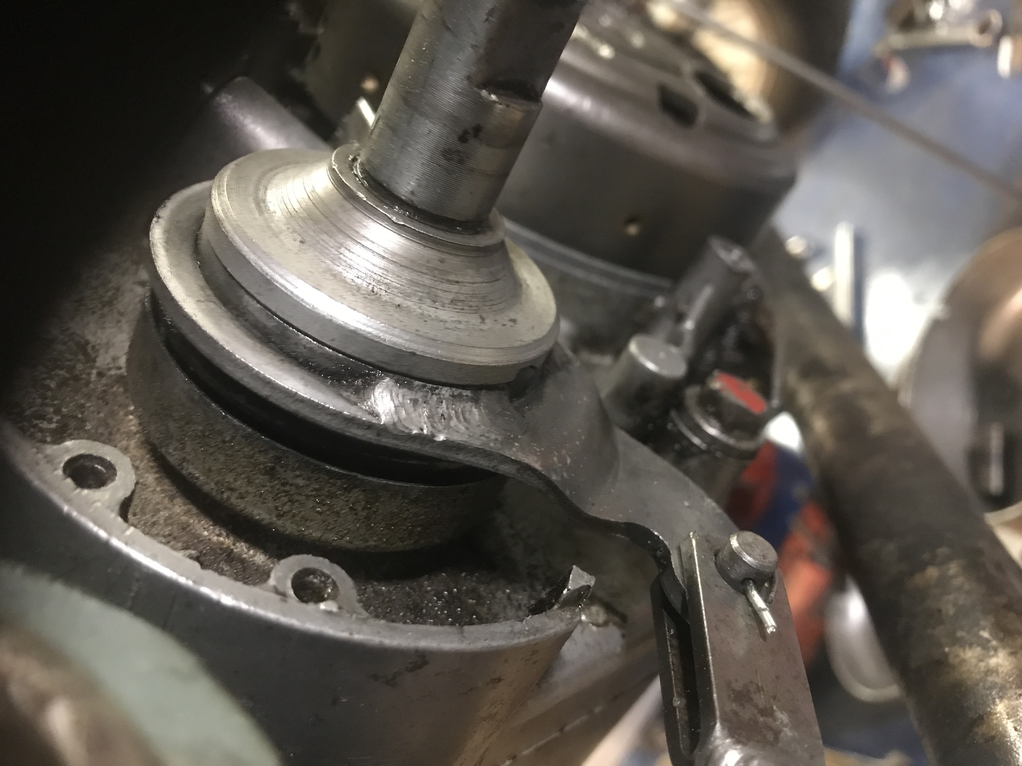

Någon som har något tips angående att motorn drar med bromsarmen när man rullar bakåt ?
På motorn alltså.
Har hittat reservdels katalog men behöver en sprängskiss då jag börjar tro att någon varit framme med tig svetsen o näst lite
mvh/
Fredrik

Ska det se ut så här ?
Re: Zundapp 258 trampmotor låsersig bakåt
Jag hade samma fenomen på min Express motor. Var typ 50/50 chans att pedalerna följde med baklänges om man backade med den, vilket ju gjorde att bromsen hängde sig. Varför vet jag inte, men det måste nästan vara nåt i frihjulet till tramporna som hänger sig på nåt vis
