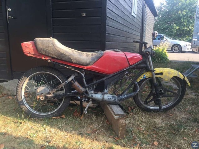

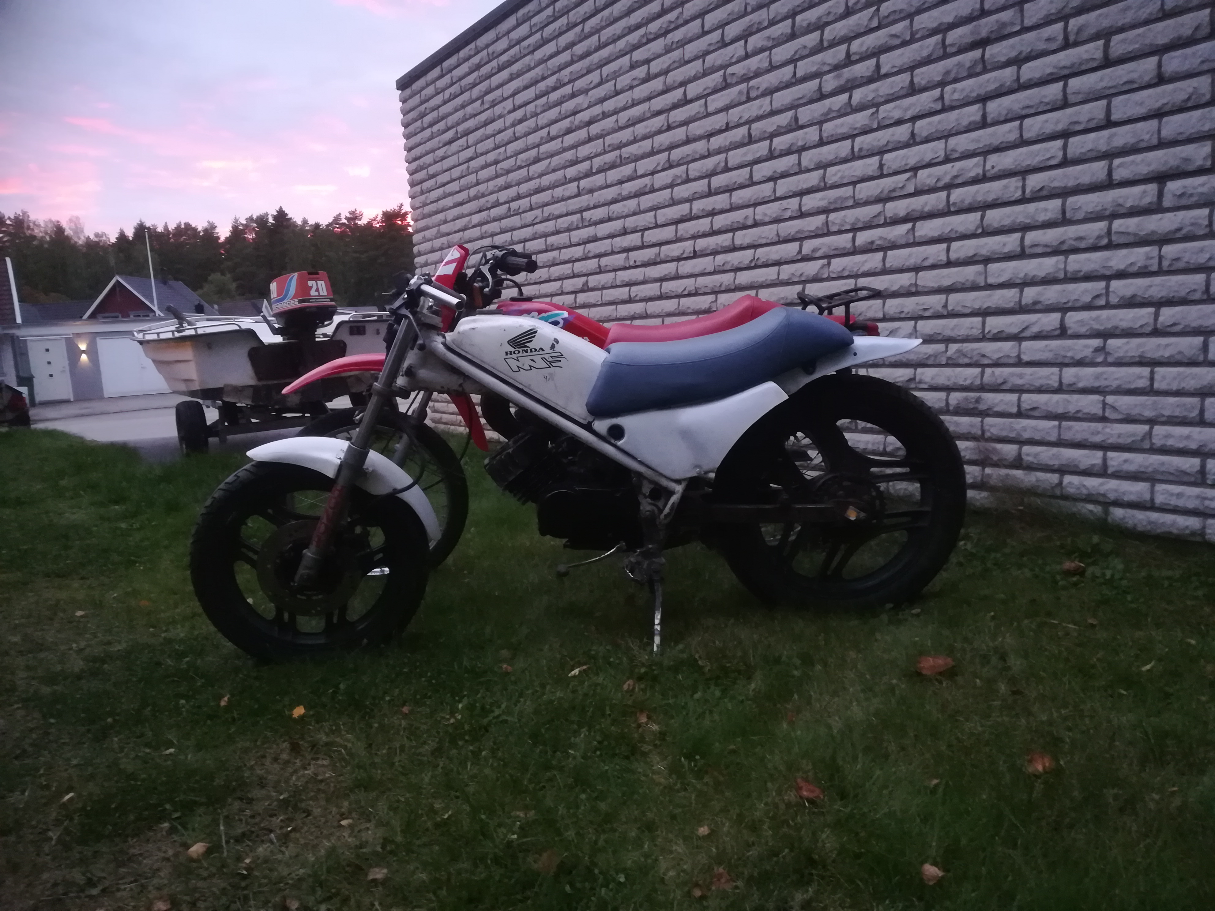

Råkade köpa på mig ett mb5 vrak.
Sönder kapad & om svetsad då den gått på strippen med Zundapp motor.
Det här är utgångspunkten:
Idiot förklarad av alla i min bekantskapskrets när åkte 33mil enkel resa för den.
Men familjen var lätt övertalad om en extra semester på Öland.
Men är ett perfekt objekt att bygga vidare på då ingen orginal nörd gråter övert :lol:
Sen var priset helt rätt för skicket.
Och några dagar här gjorde gott.
Mycket tid att ligga och planera

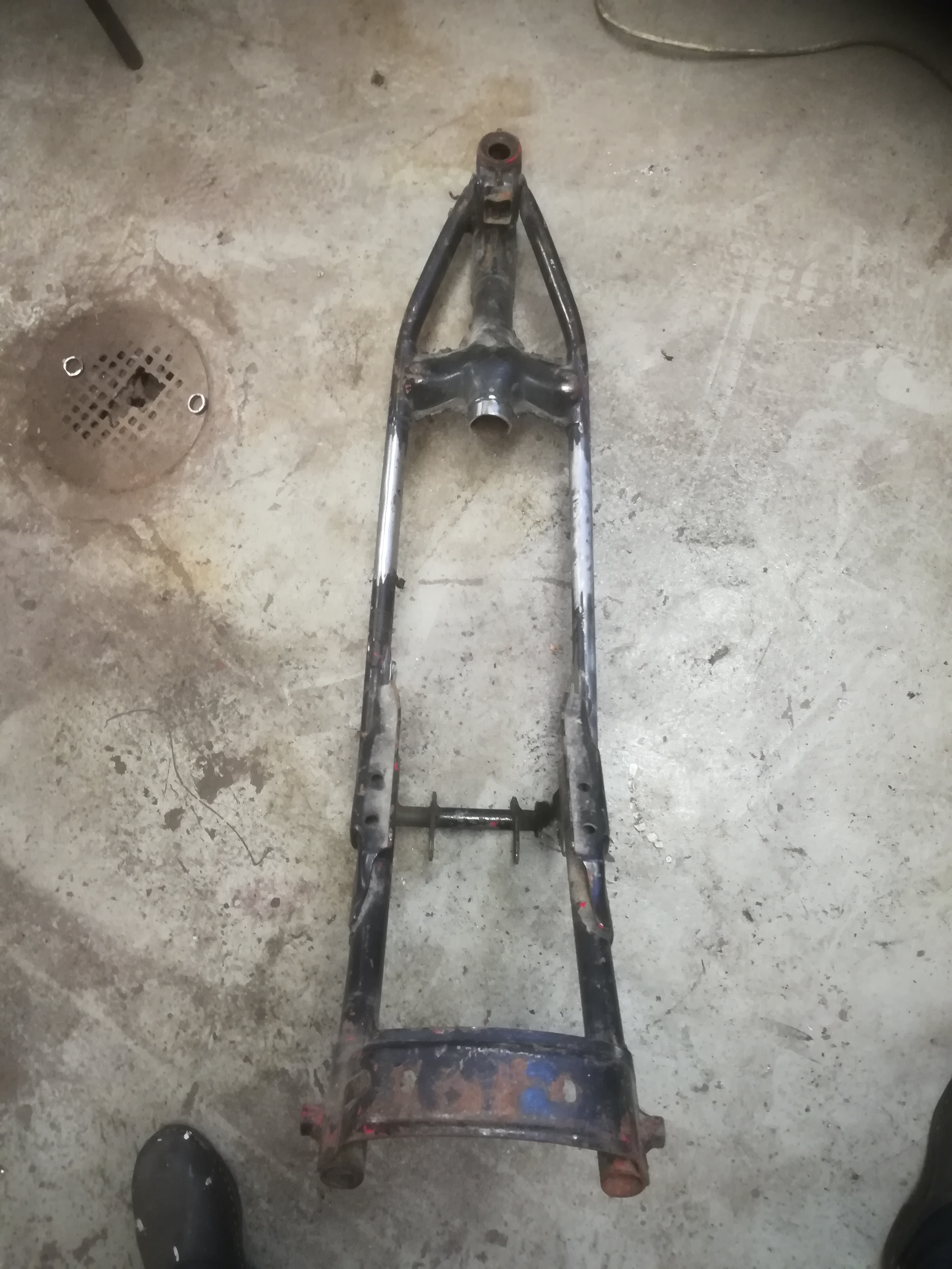

Ja då har man plockat ned lite.
Lite ombyggd
Lite ombyggd
Orginal ram
Orginal ram
Orginal ram
Orginal ram
Kvällens plan är att kapa bort sånt som inte hör hemma på ramen.

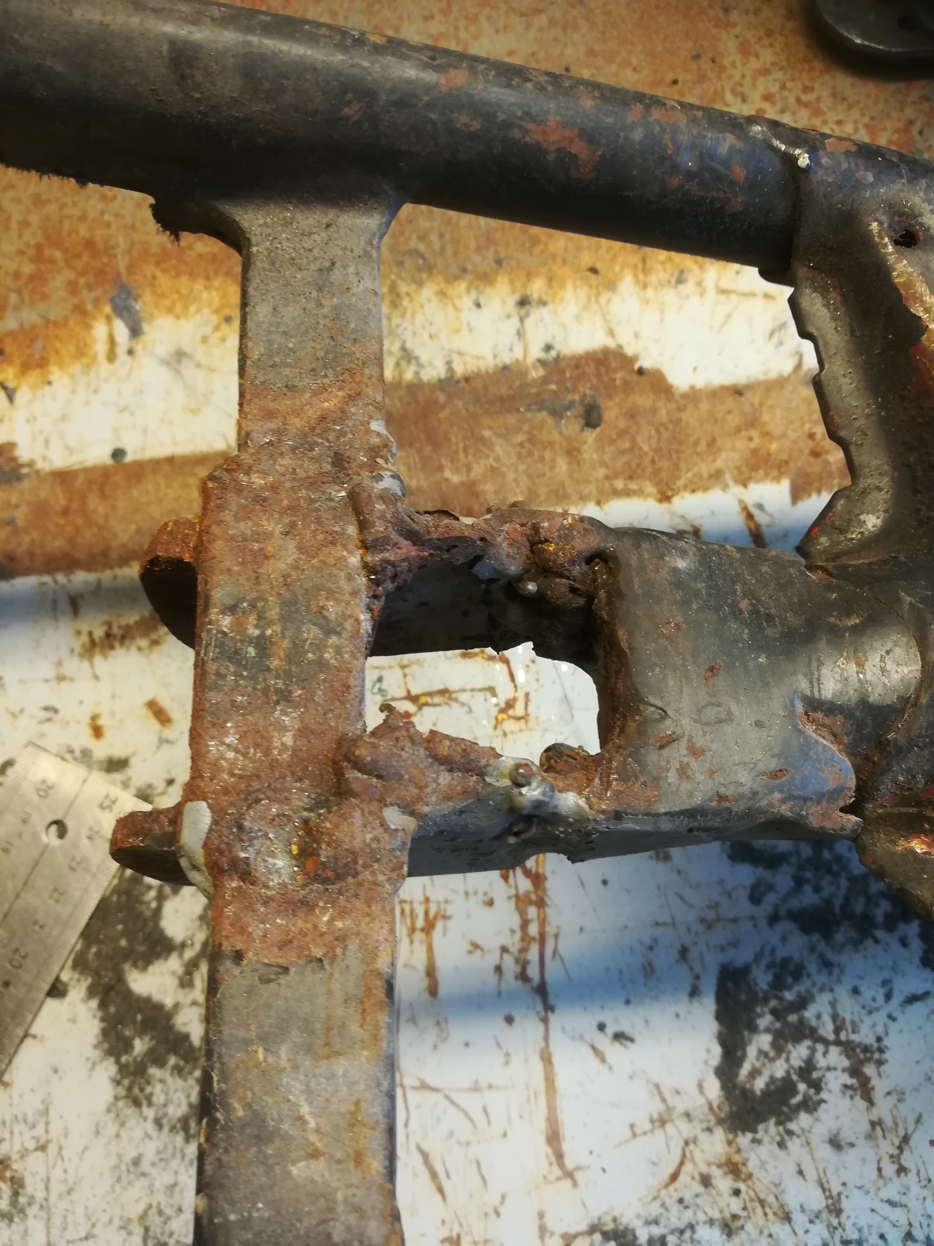

Lyckades kapa bort lite skit.
Men tar en jäkla tid då man inte vill kapa/slipa förmycket.
En bild på en av skönhets svetsarna :roll:
Mycket mindre gjort ikväll än jag hoppades på.

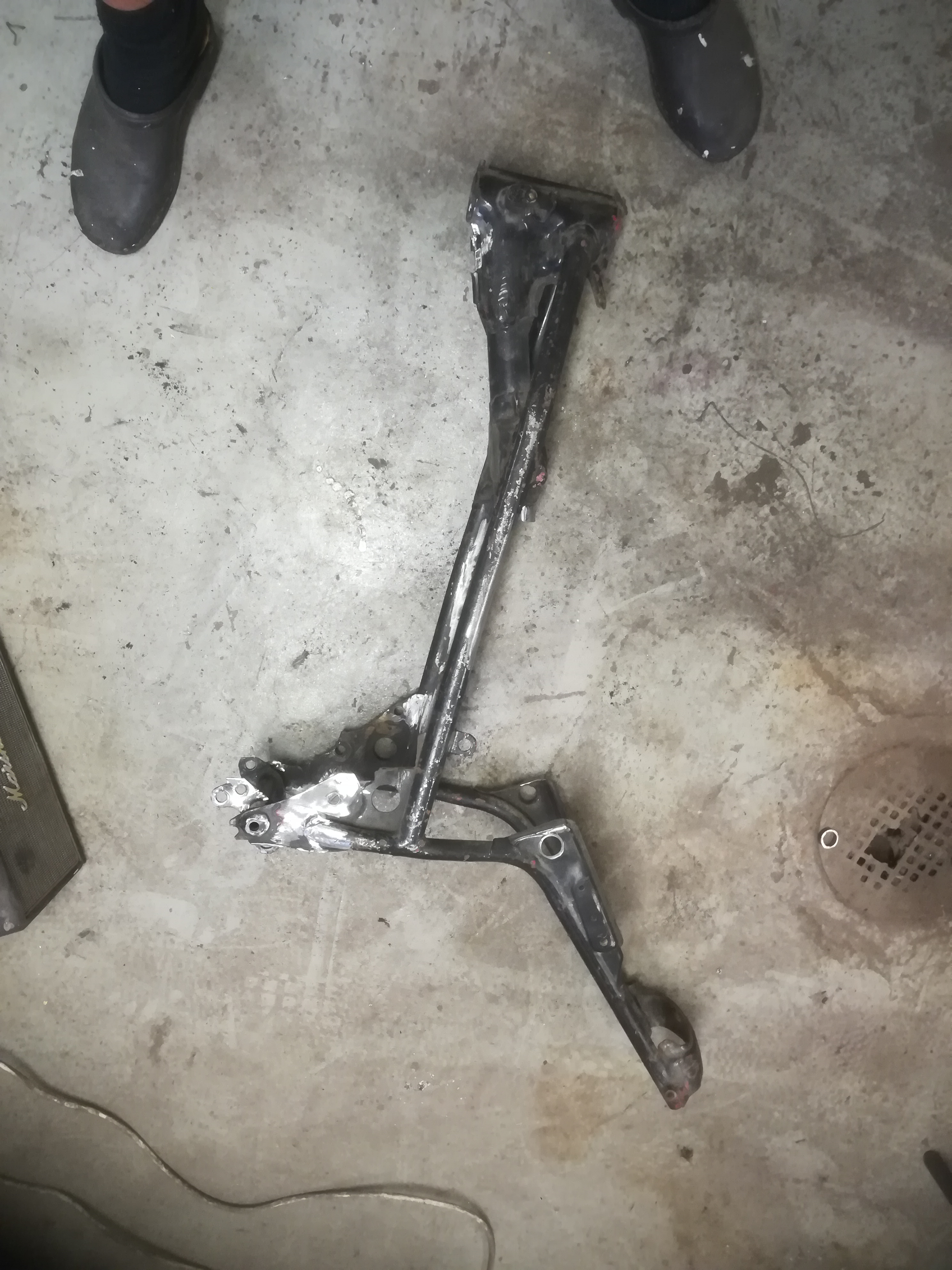

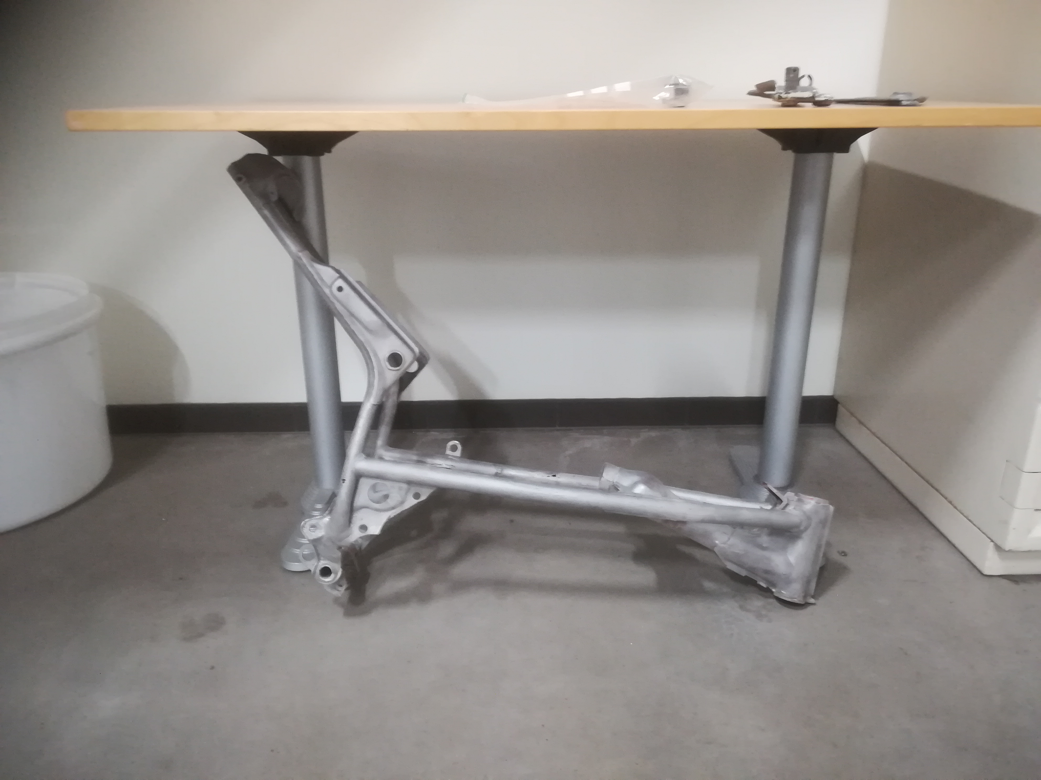

Nu var det sista borta.
Ren kapad
Ren kapad

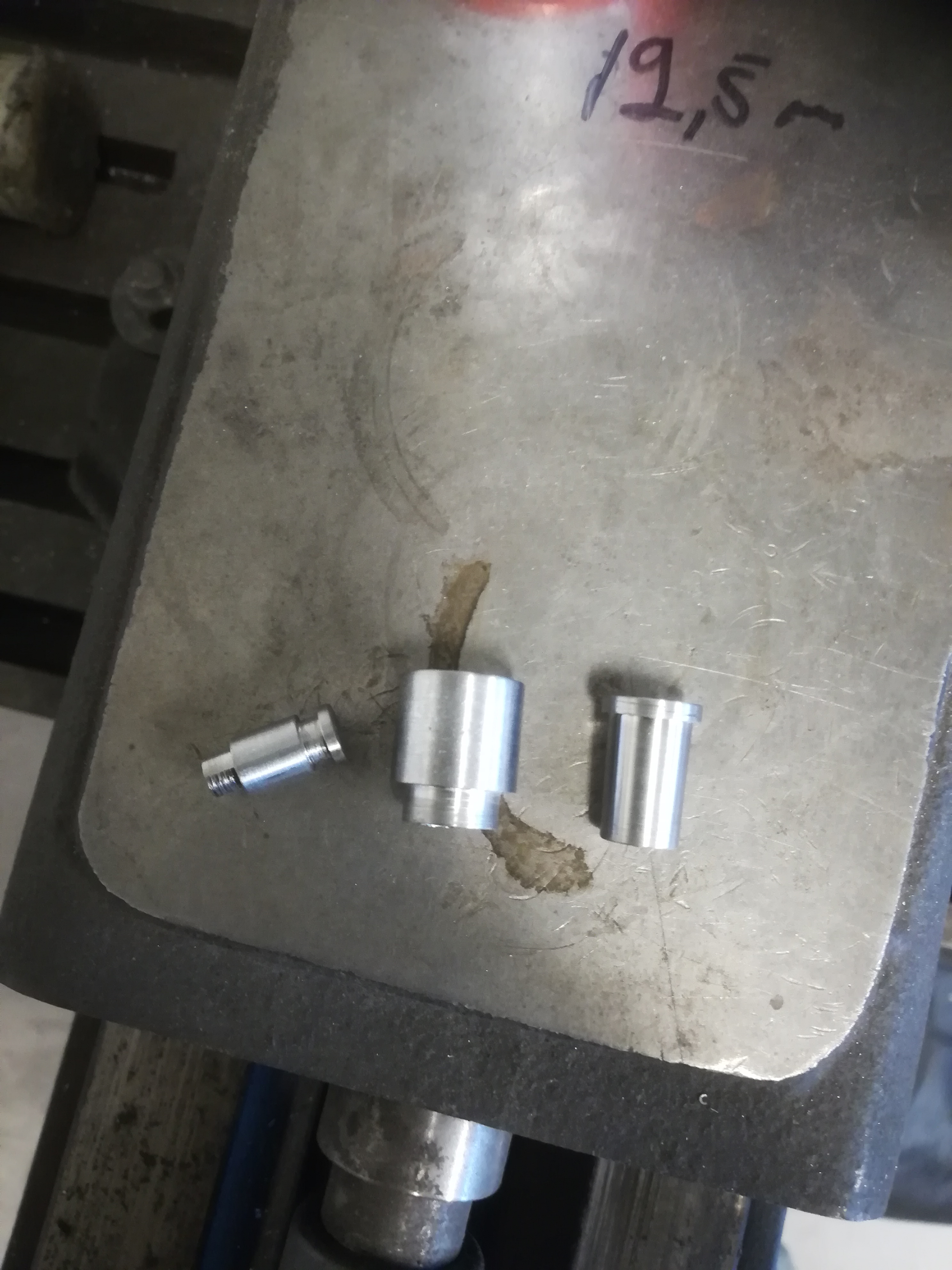

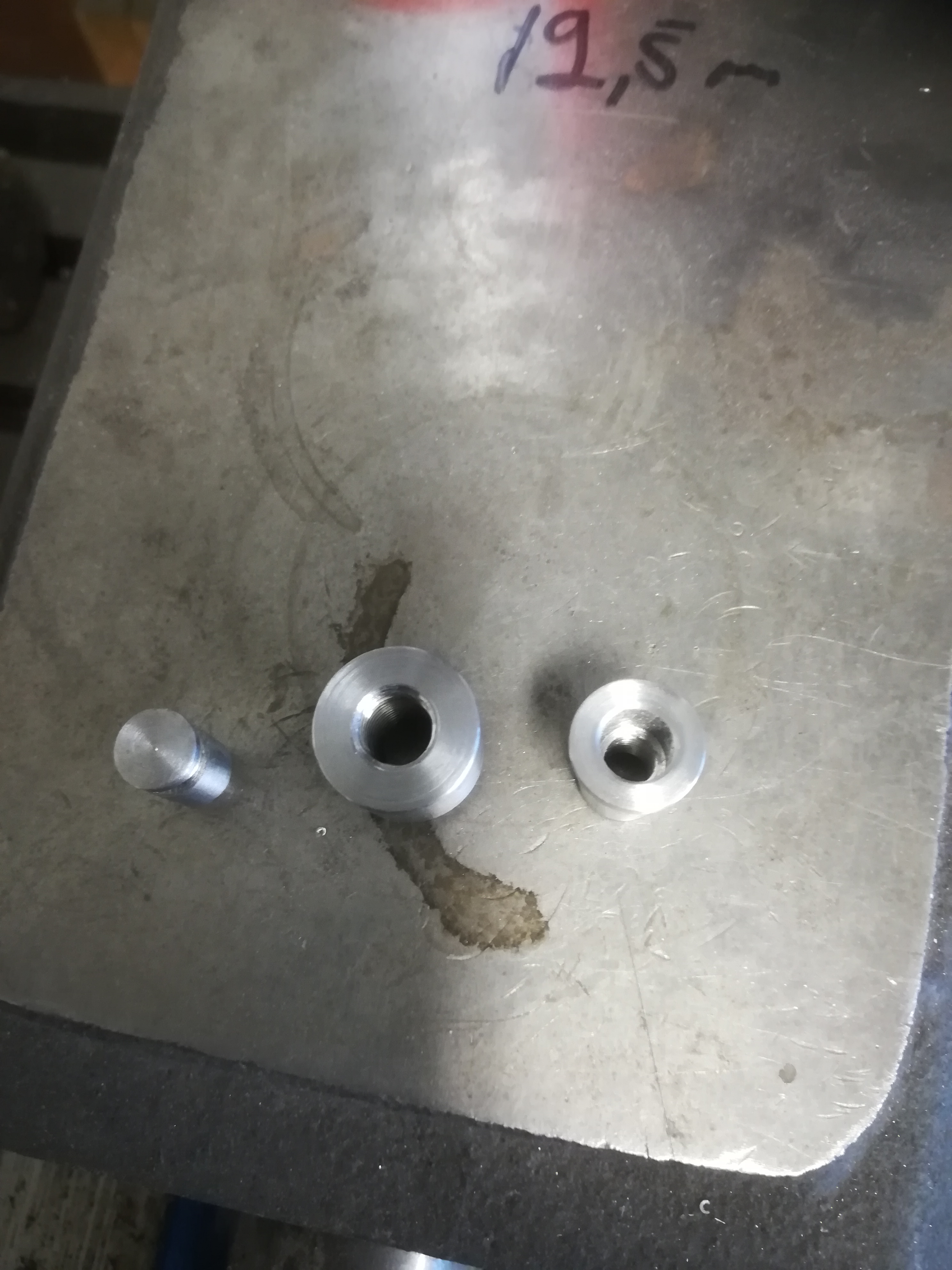

Var även nere på jobbet & svarvade några bitar som saknades.
Fixade även ett övre ramrör som missade att ta kort på.
Nästa punkt på schemat är blästring innan man börjar bygga upp igen.

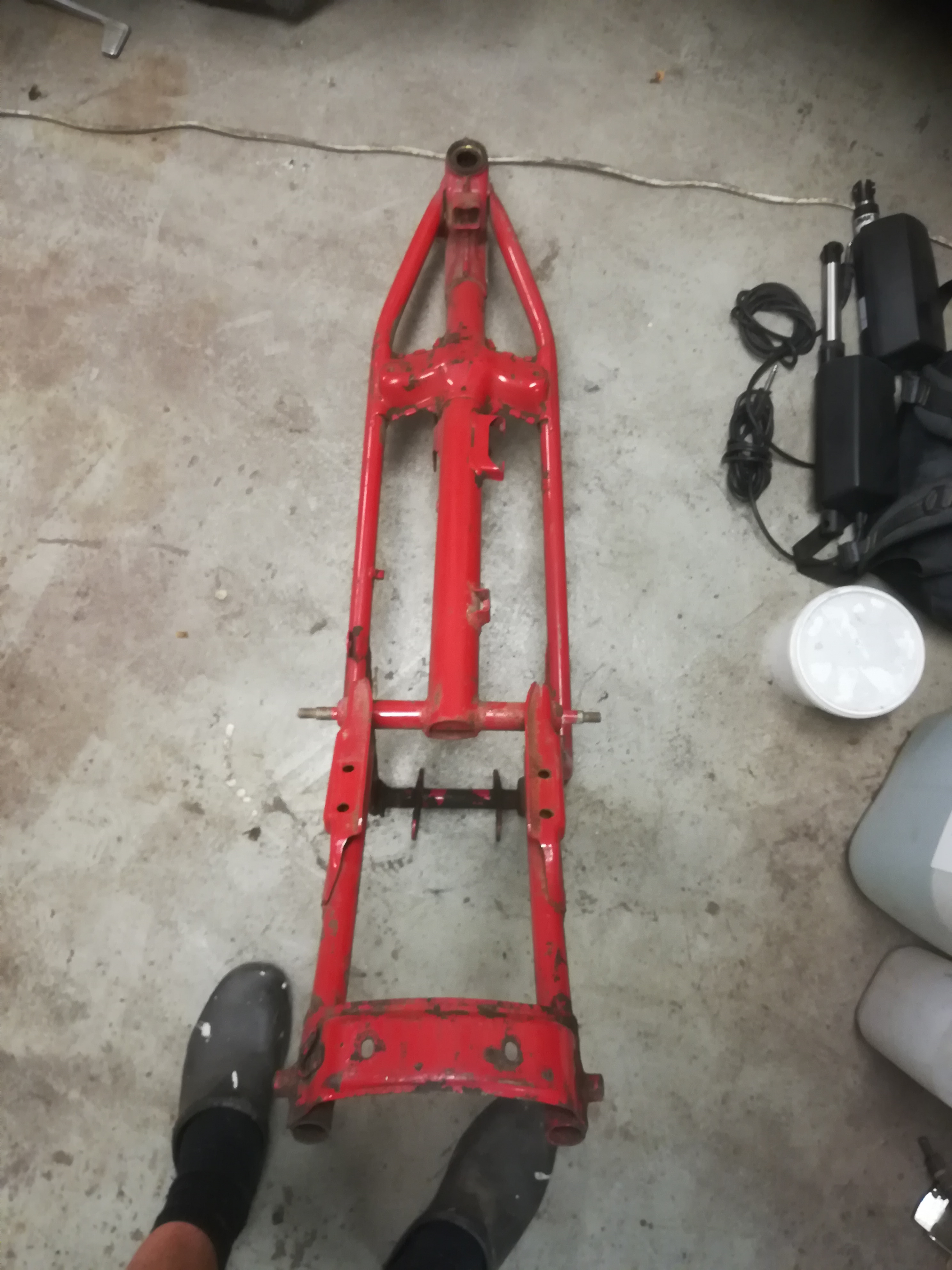

Lika bra att fortsätta att kapa innan man städar av.
En lämplig MT donator fram grävd i skrot högen.
Mt ram
Mt ram
Mt donator
Mt donator
Vart inte så mycket att behålla :D

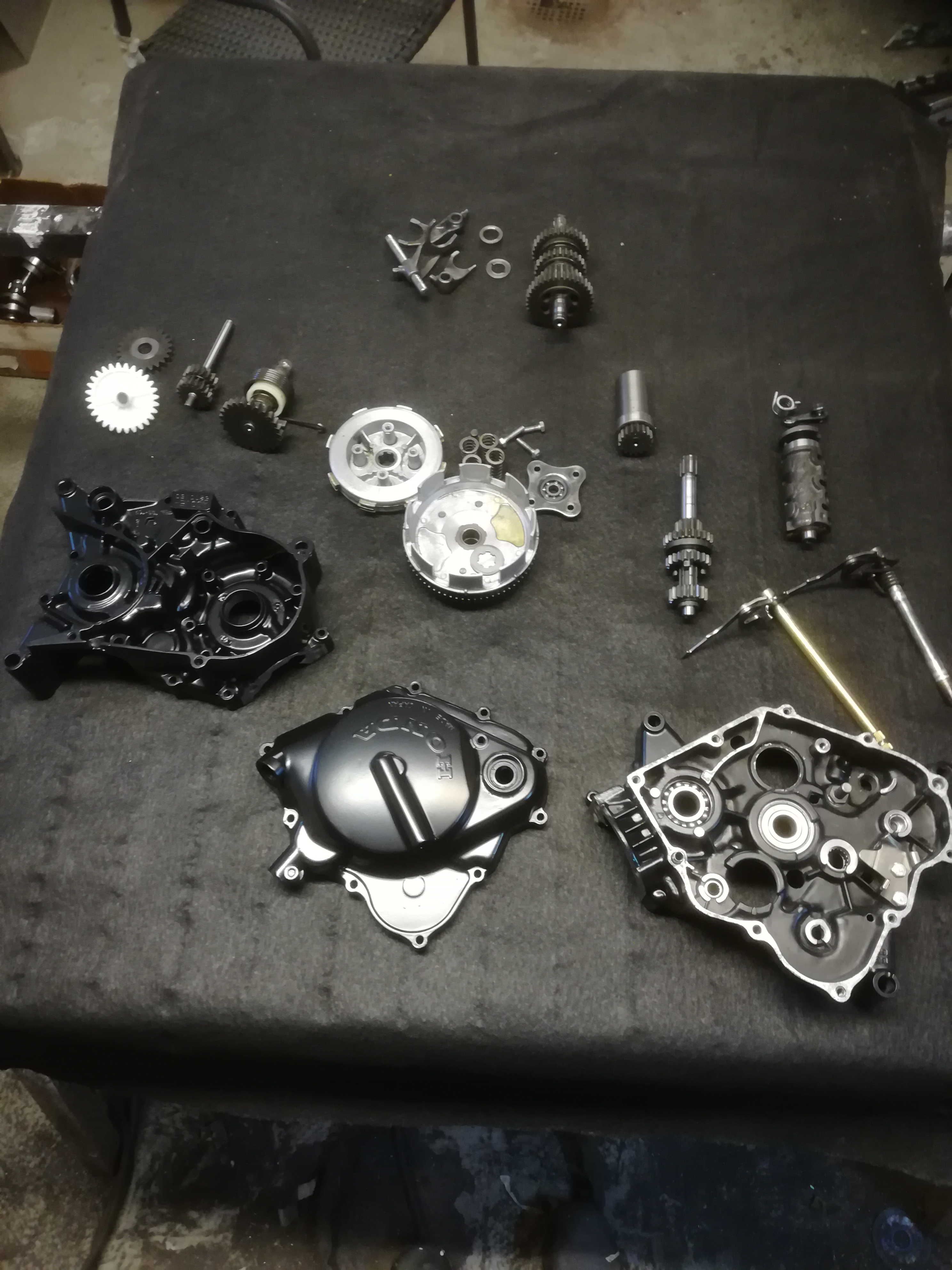

Hittade lite annat att greja med i väntan på blästersand.

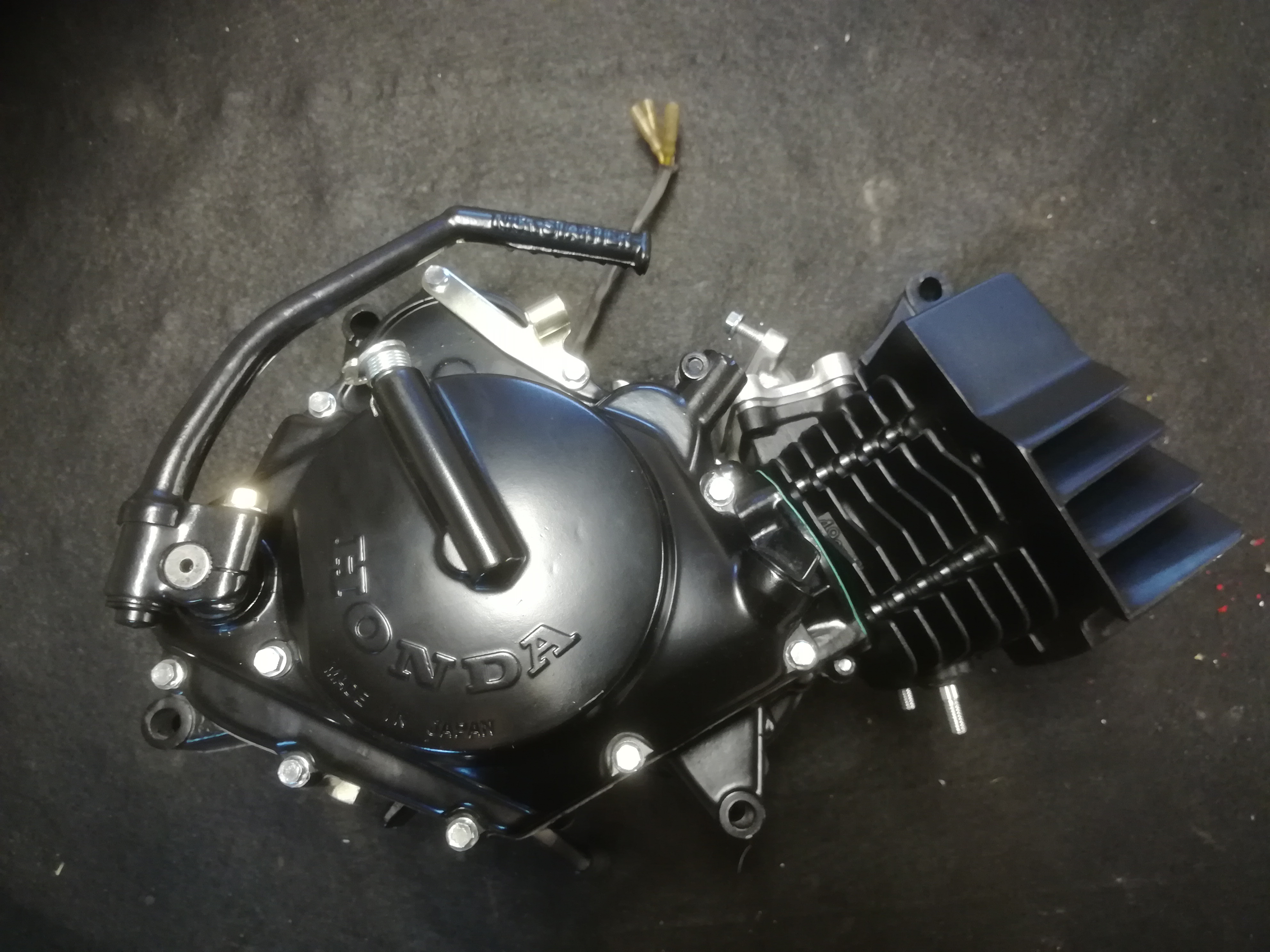

Var ju tvungen att bygga ihop en motor till dotterns moped.
Diverse motor delar
Diverse motor delar

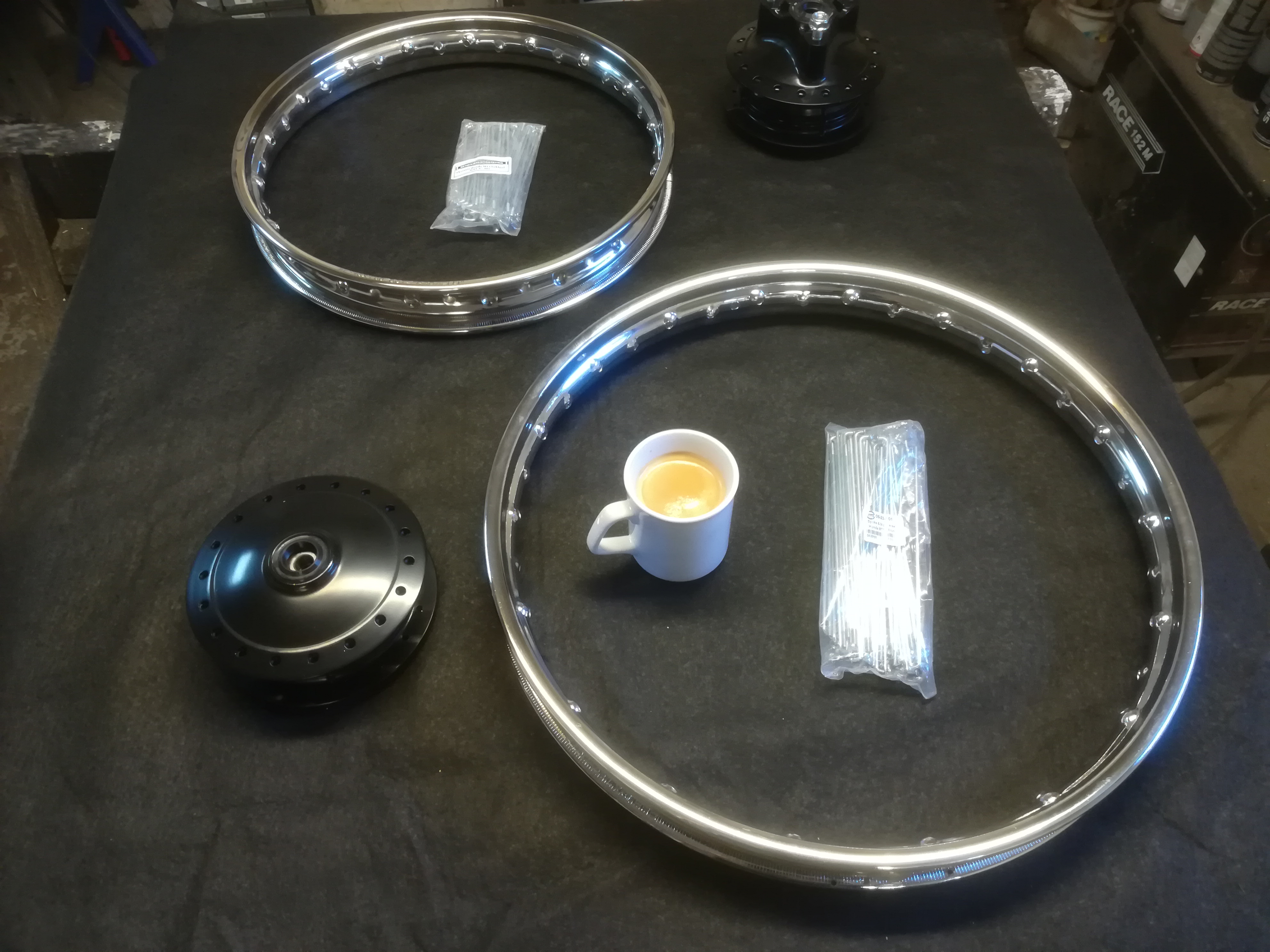

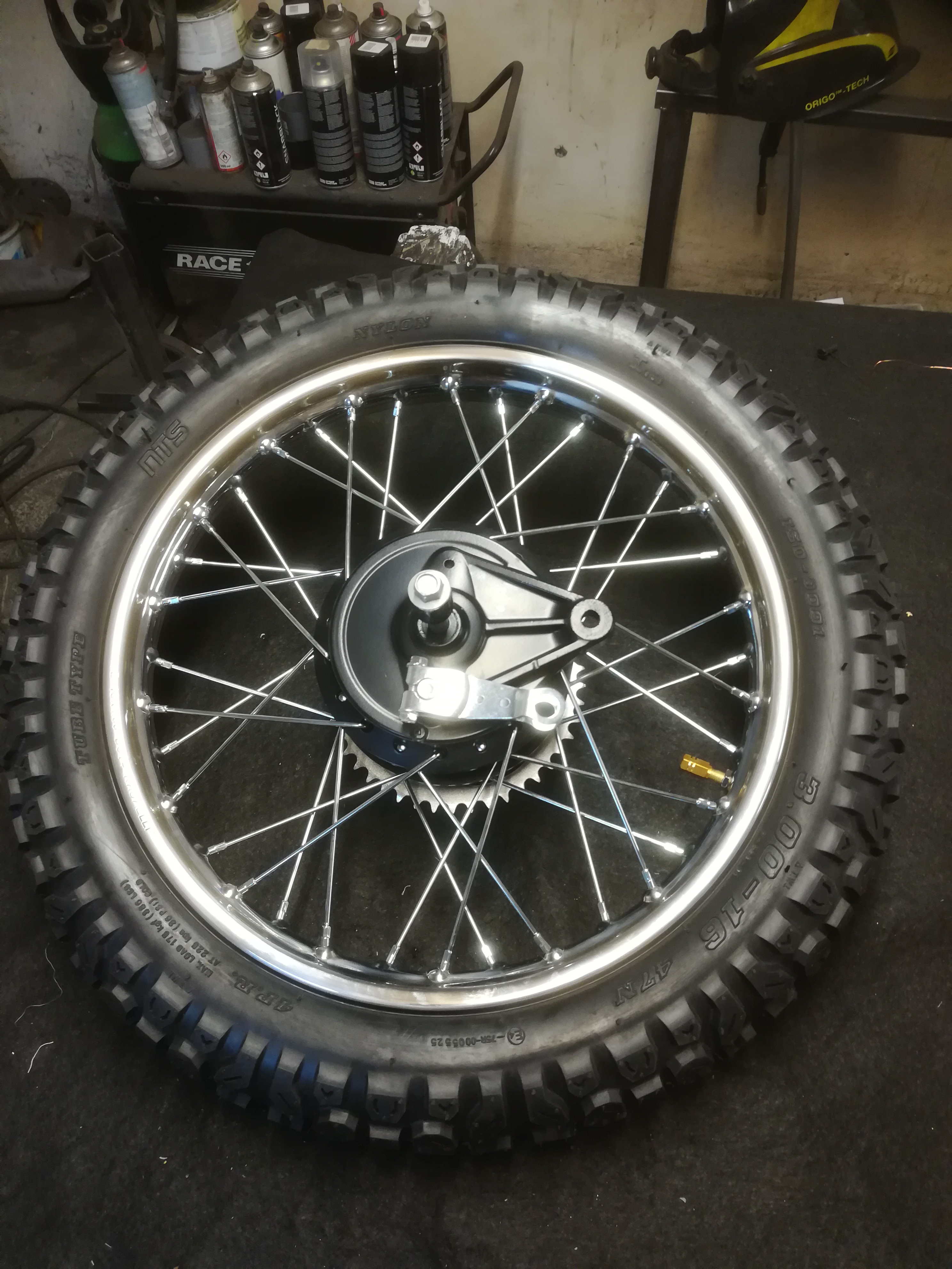

Sen behövda hon tydligen ha hjul med till mopeden.
Hjul mt
Hjul mt
Framhjul ihop
Framhjul ihop
Bakhjulet
Bakhjulet
Givetvis var det en Honda som stod på hennes önskelista :D.

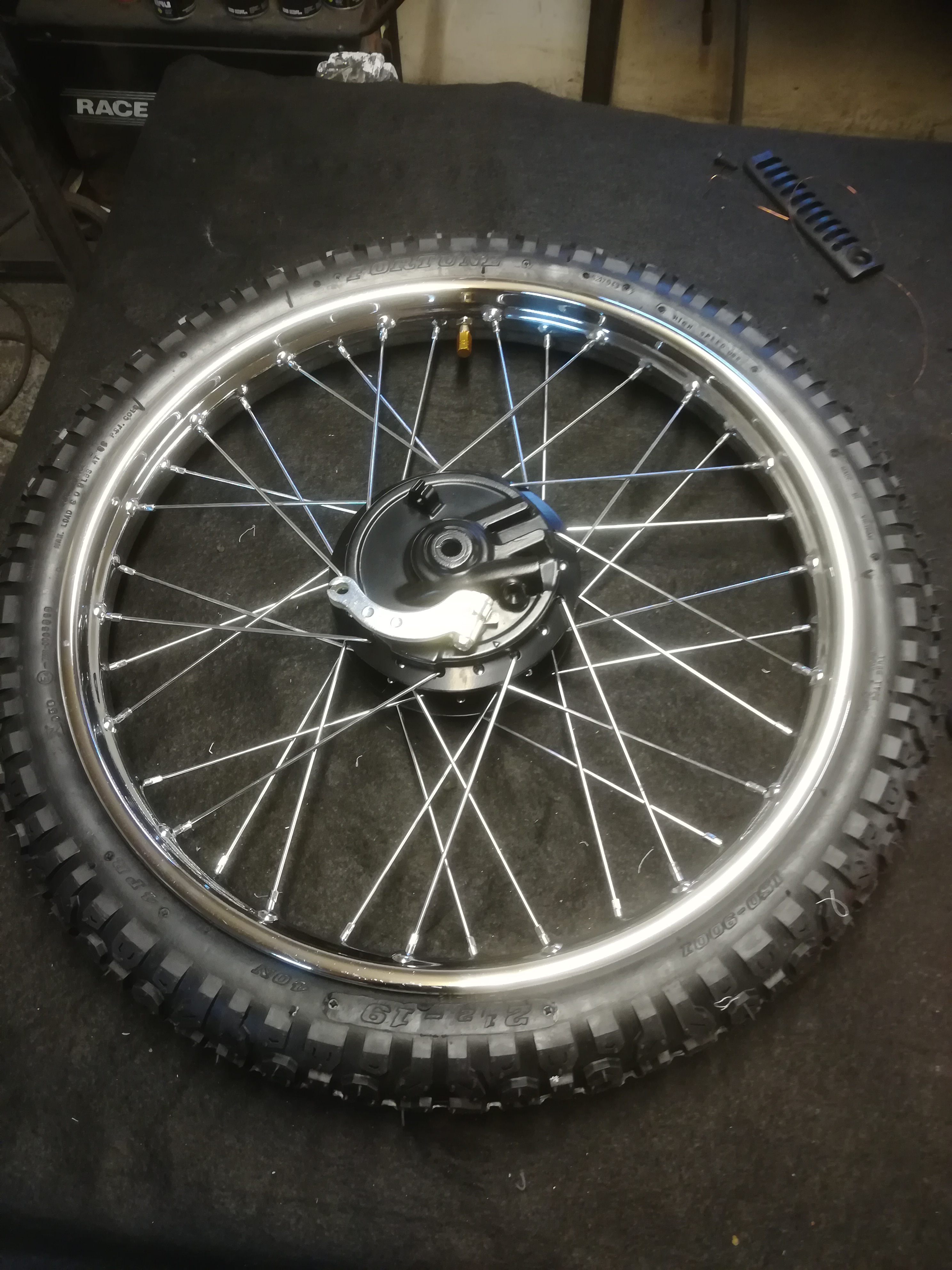

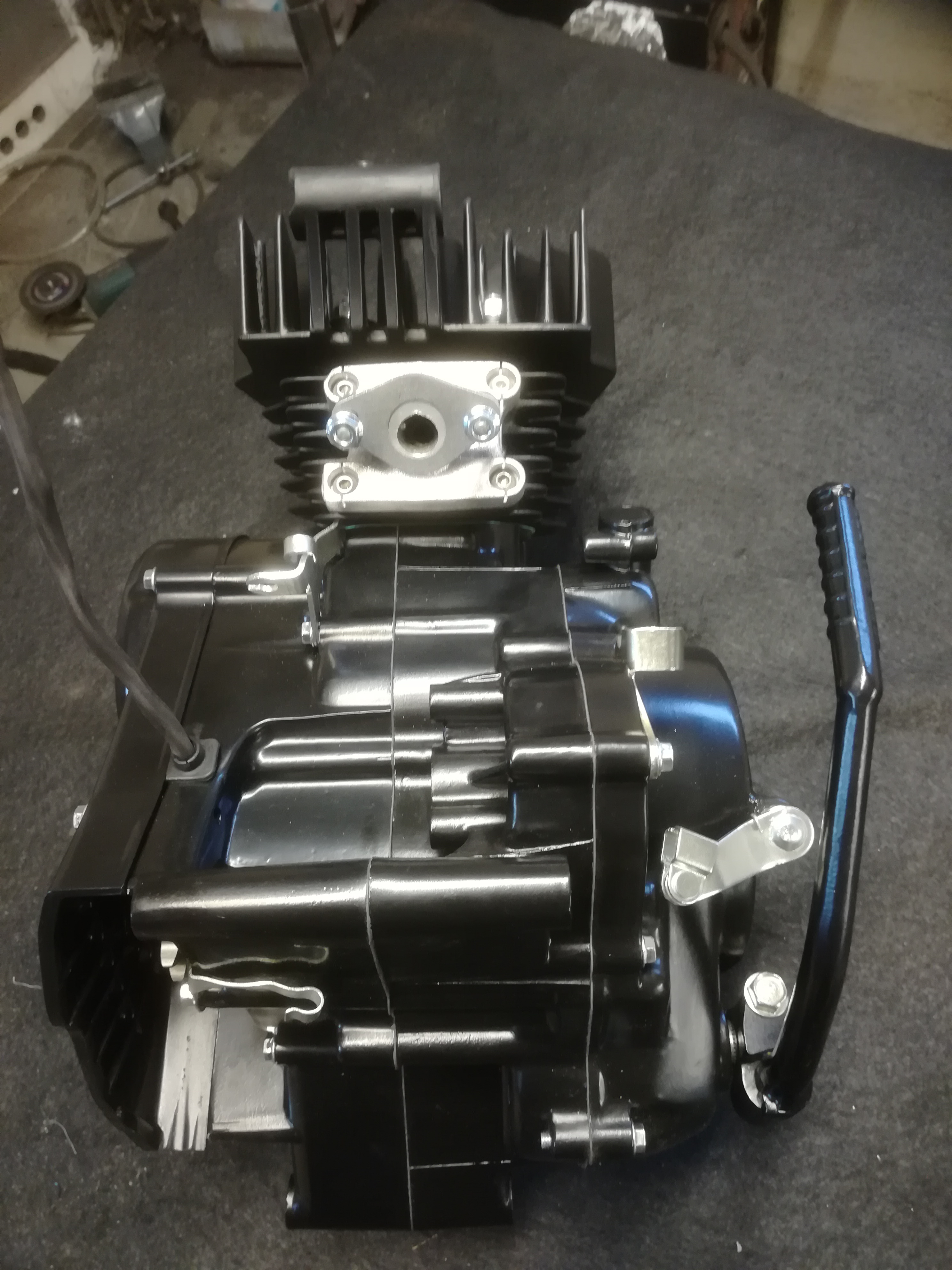

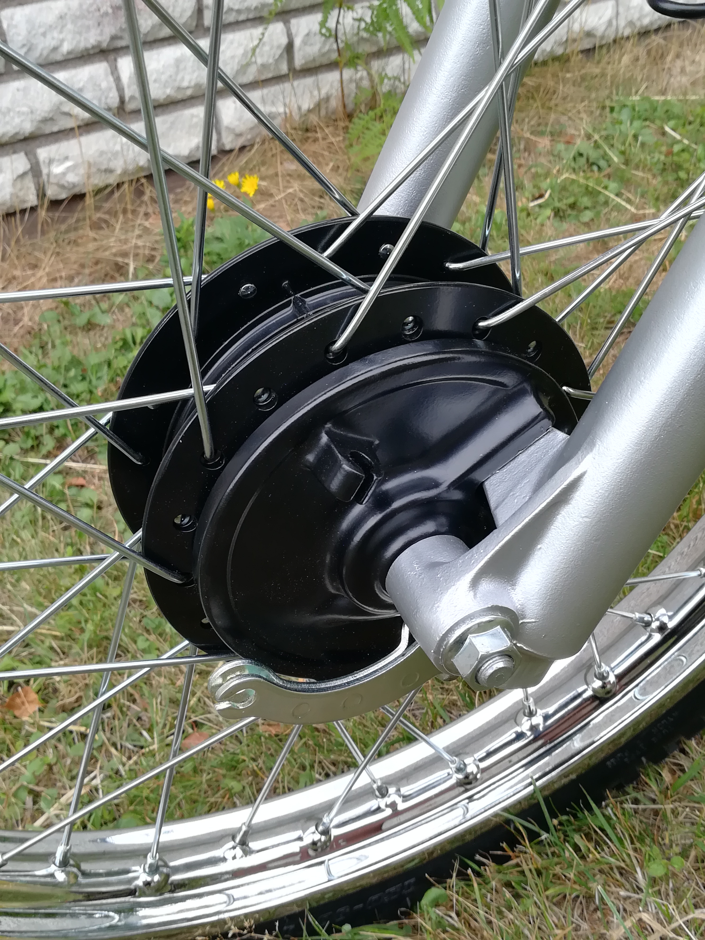

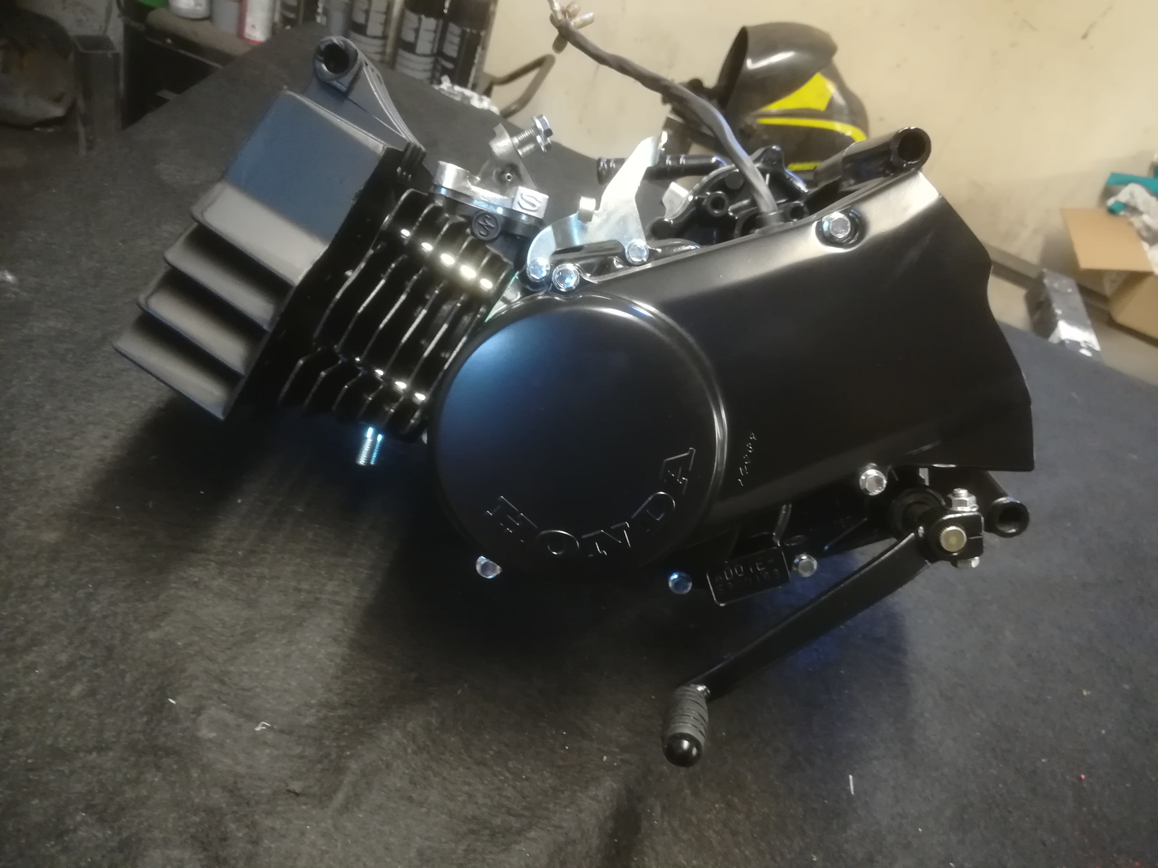

Var bara tvungen att skruva på hjulen & motorn på dotterns mt.
Mt
Mt
Mt bakhjulet
Mt bakhjulet
Framhjul
Framhjul
Motorn
Motorn

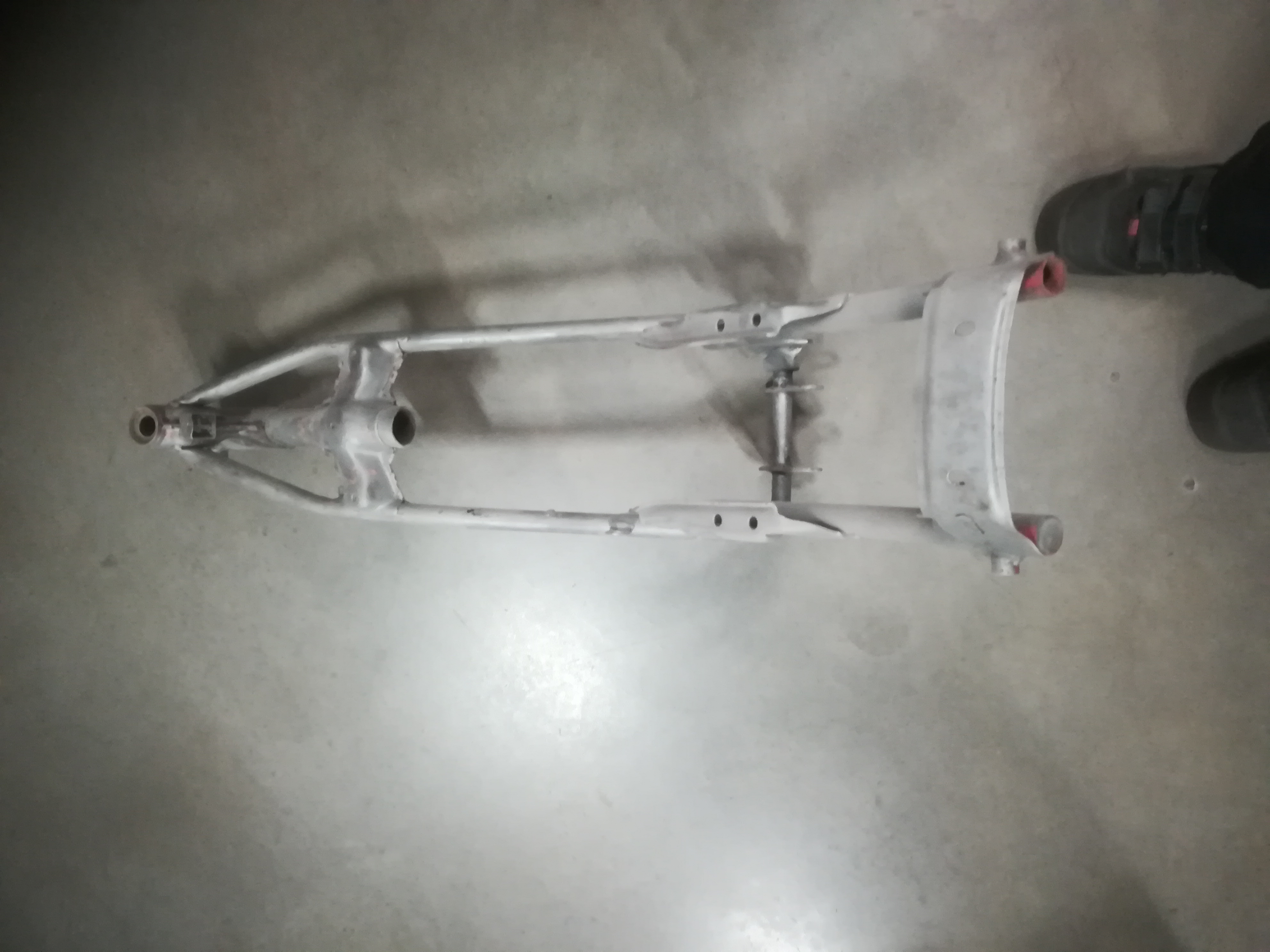

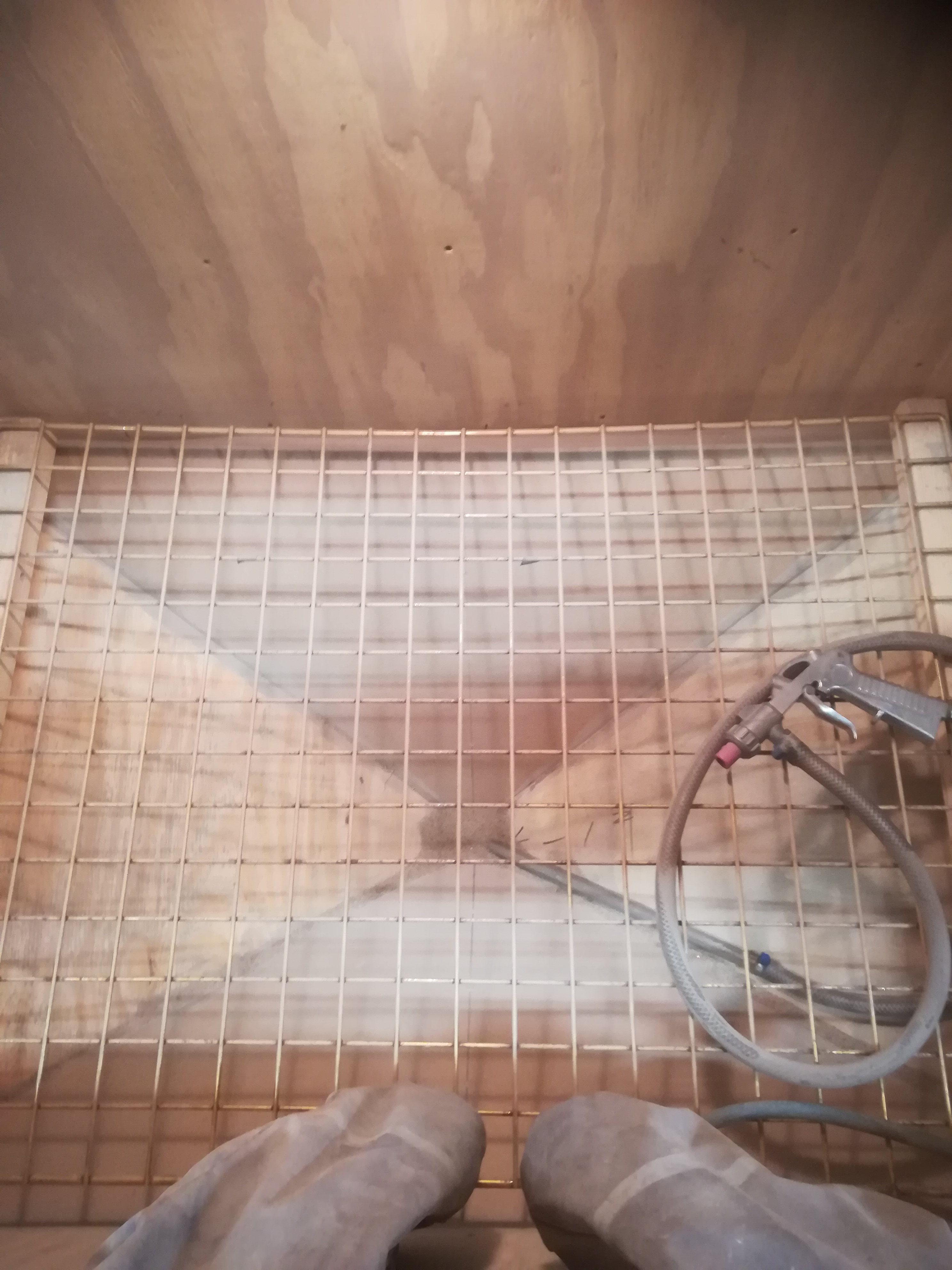

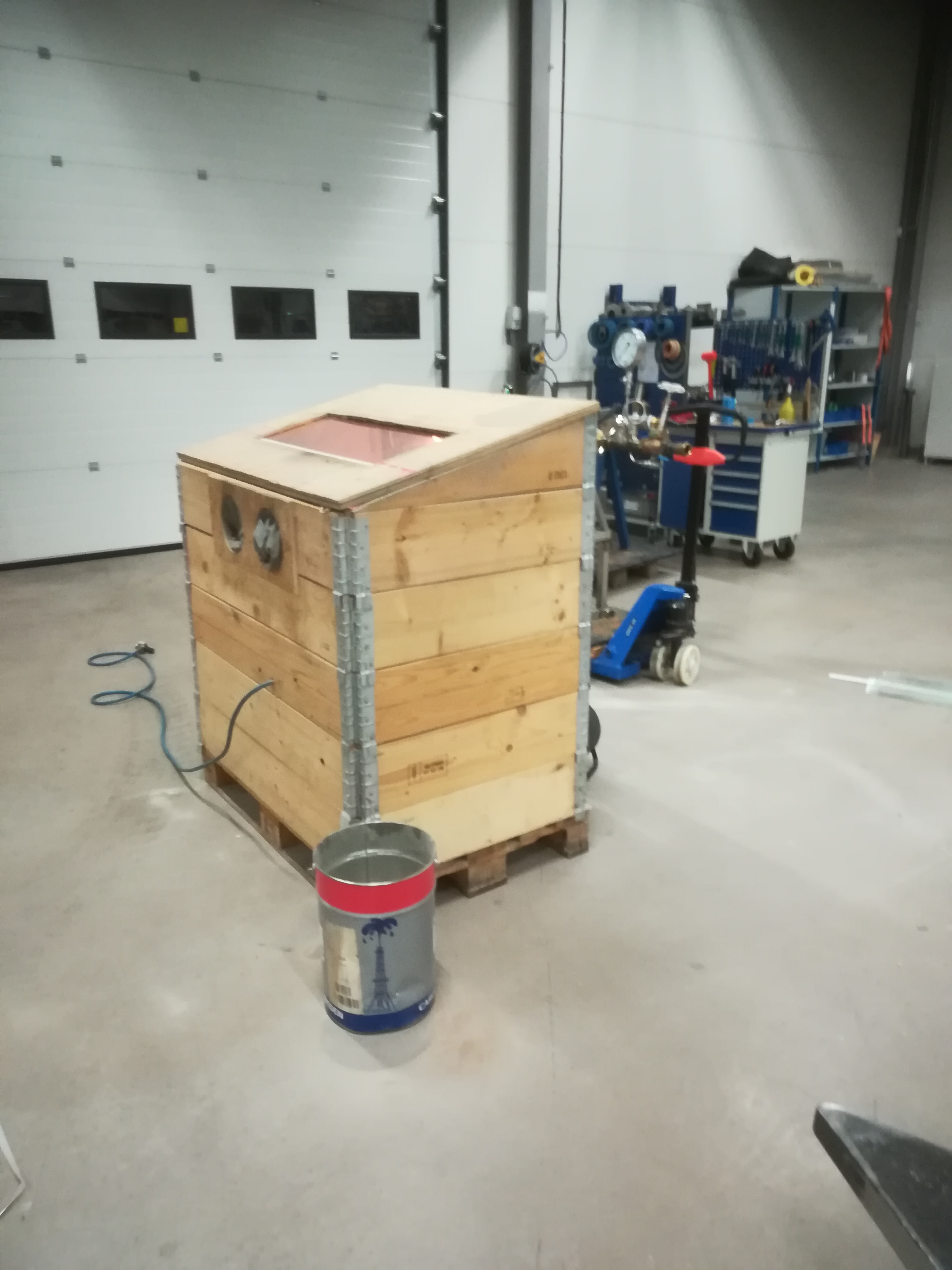

Men kunde inte hålla mig borta från att blästra mb delarna.
Fina blästerskåpet :-)
Skåp invändigt, innan fyllt på sand
Sen resultatet på delarna, orkade inte vara så noggrant då ska blästras igen efter svetsningen.
Mb ram
Mb ram
Mb ram
Mb ram
Blästrade även av delarna från mt som ska svetsas dit.
Så med lite tur påbörjas återuppbyggnad under helgen.

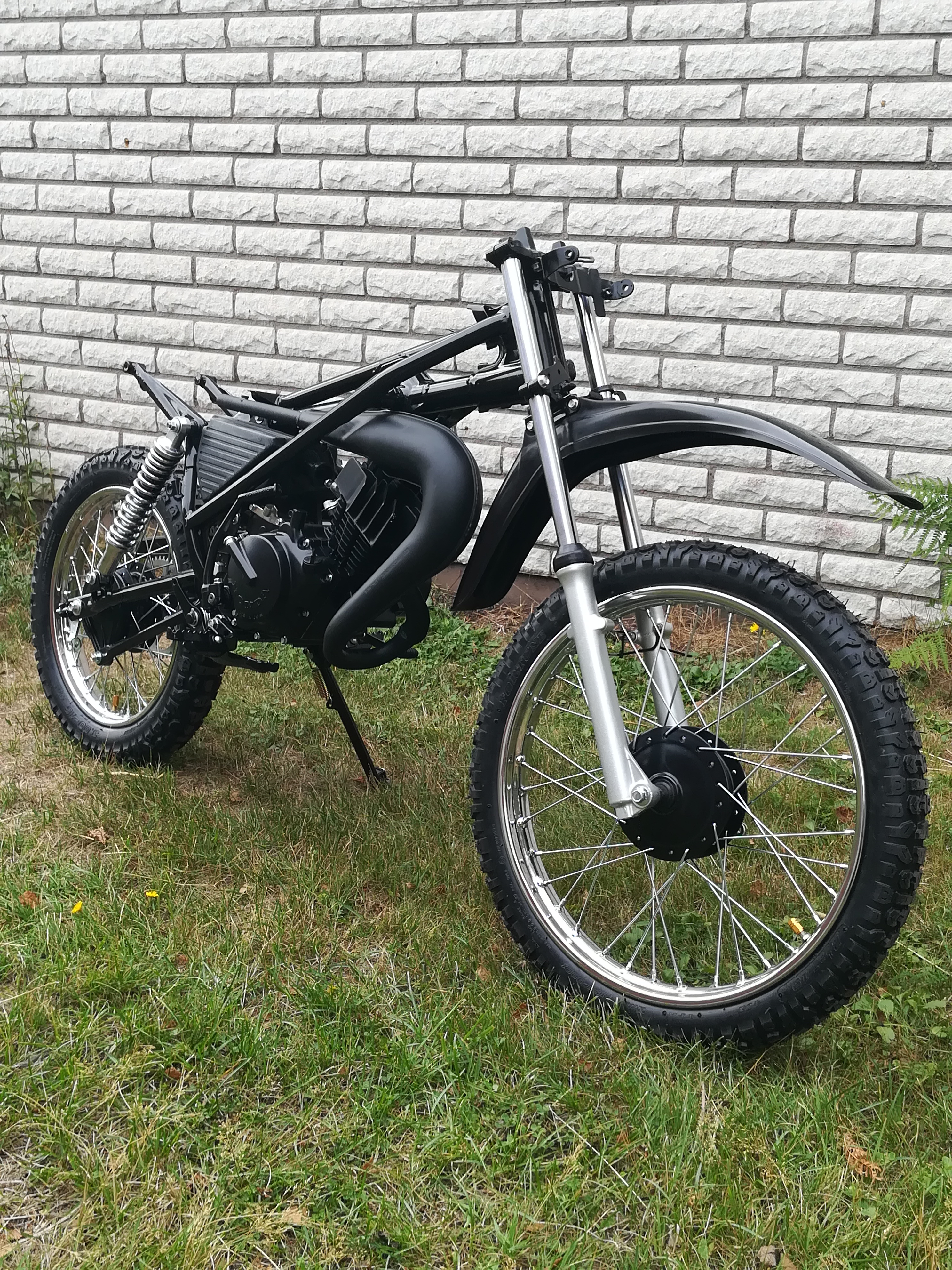

Inlägg: 3146
Re: Honda mb5 vrak
Mariestad skrev: Bild
Wow! :shock:
