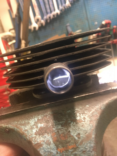

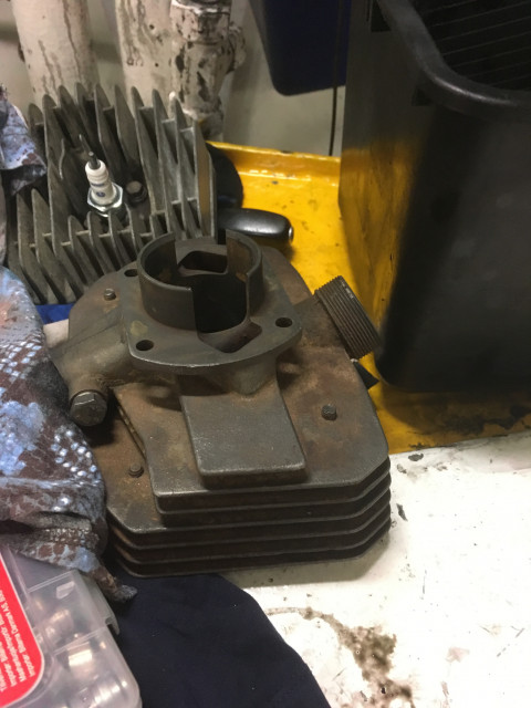

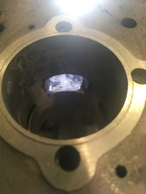

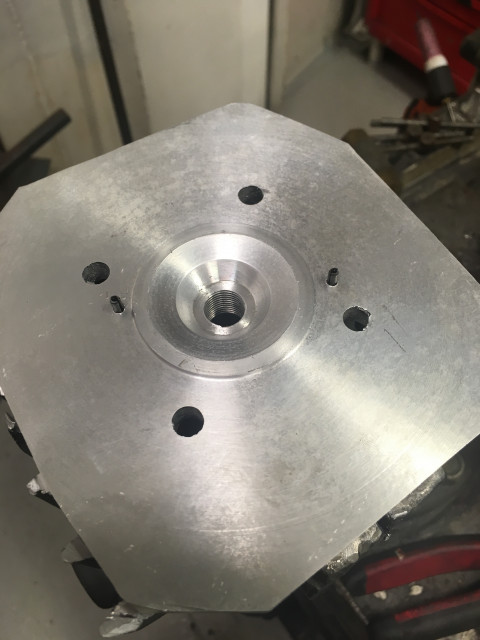

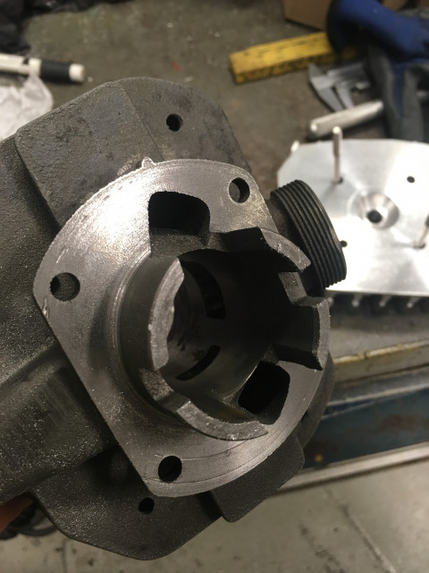

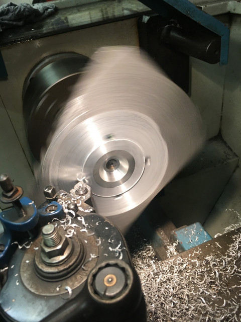

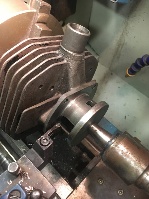

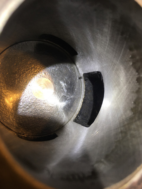

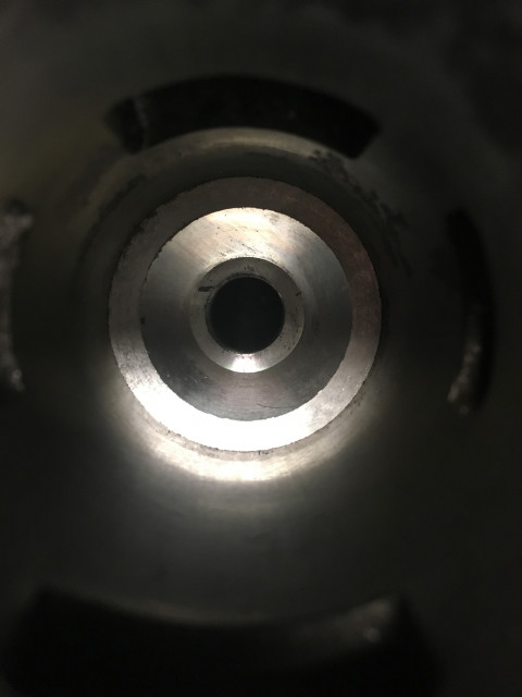

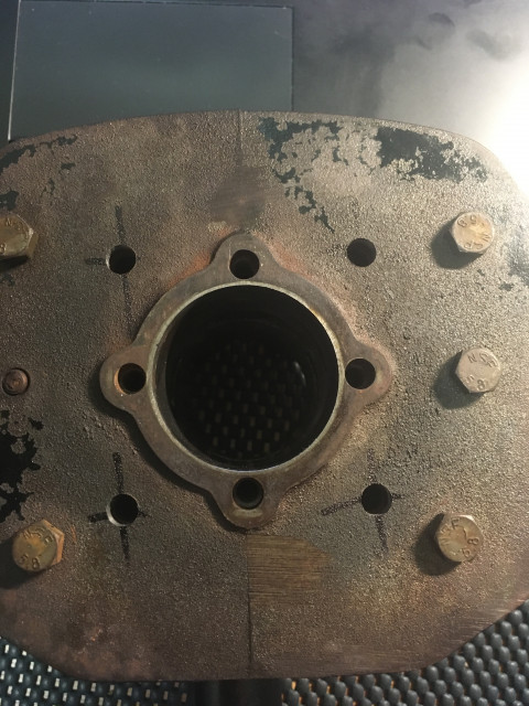

Litt bilder av 5.3hk sylinderen. originalt 38mm borr, normalt maks 41mm borr, men denne er da "big bore", 42.5! :) Svarvad ned foten for å matche top deck, borra hull for pinbolter fra blokk og helt opp til topp, borr og matcha innsug.. Topplokk smidd av Athenatopp.

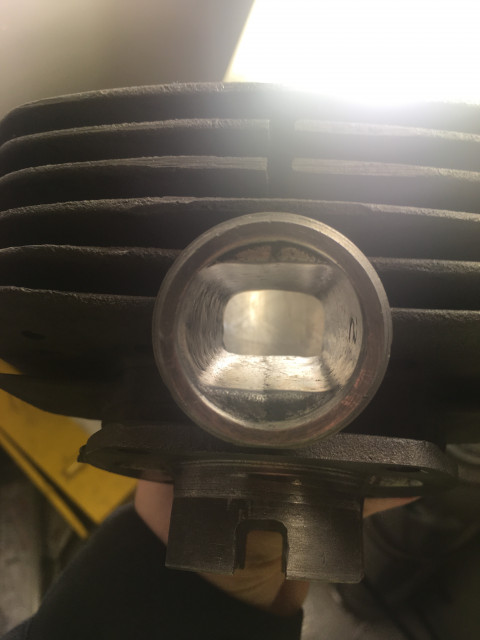

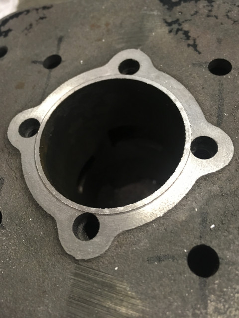

Porting og final svarv! :)

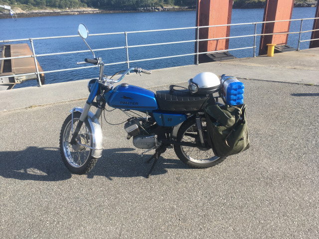

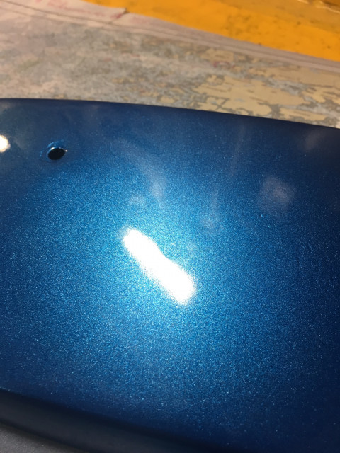

Panteren ble så satt sammen for test! 21mm Dellorto, 32/70 eksos (Zundapp jamarcol openflow) og 3 tenner mer forran enn originalt! Gikk fint som bare det! Pga. litt dårlig utført lakkarbeid så pussa/matta jeg ned igjen tank og sidedeksler, lakkerte på ny, satte på dekaler å la klarlakk over. Da var den klar for tur! Kjørte på "firmafest" i sensommers med 6L øl i bagasjen, 5L ekstra bensin på hekken, ca. 14mil totalt. En kjempetur! :)

ormlår skrev: 25 jan 2020, 13:00 Det er Corvetten jeg holder på med nå om dagene, men i sommer som var, så fikk jeg taki en Tempo Panter 370. Denne fikk seg også en "bruksrenovering". Noe rust, mye rust inne i tanken, samt at motoren hadde en defekt på mellomakselen. Flikka den opp litt med lakk, totalrenoverte motor, og satte på en Trigger (5.3hk) sylinder. Sylinderen har jeg svarva av 2mm fra foten, da kolven vende 2mm under topp og 2.3mm under portene. Etterpå porta jeg sylinderen tilsvarende som var avsvarvad. Altså ca. 2mm opp i alle porter. Eksosen ble i tillegg liitt bredere. Sylinderen hadde 42mm borr, og originaltoppen passa bara "sådær", og egentlig ikke. Sylinder ble borra til 42.5mm, Suzukikolv, og topplokk ble gjort av et Athena topplokk. Svarvade og kappa en del. I tillegg ble innsuget borra/porta fra 17-18mm til 21mm. Den er kjempegod å kjøre, og med 5.3hk med justert komp og større forgasser drar den som en traktor!! :-D Ingen racer, men sterk som en bjørn!
