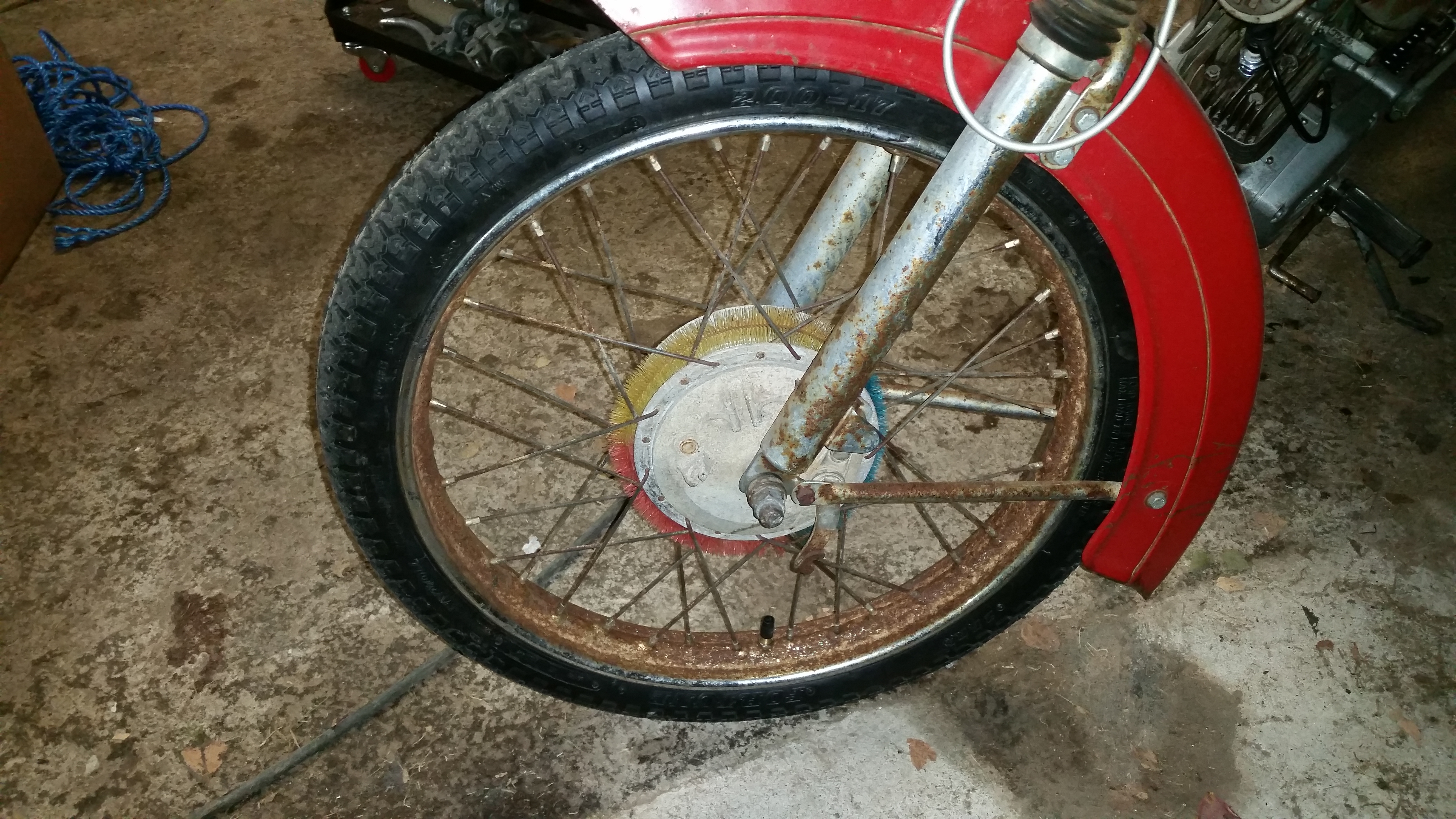

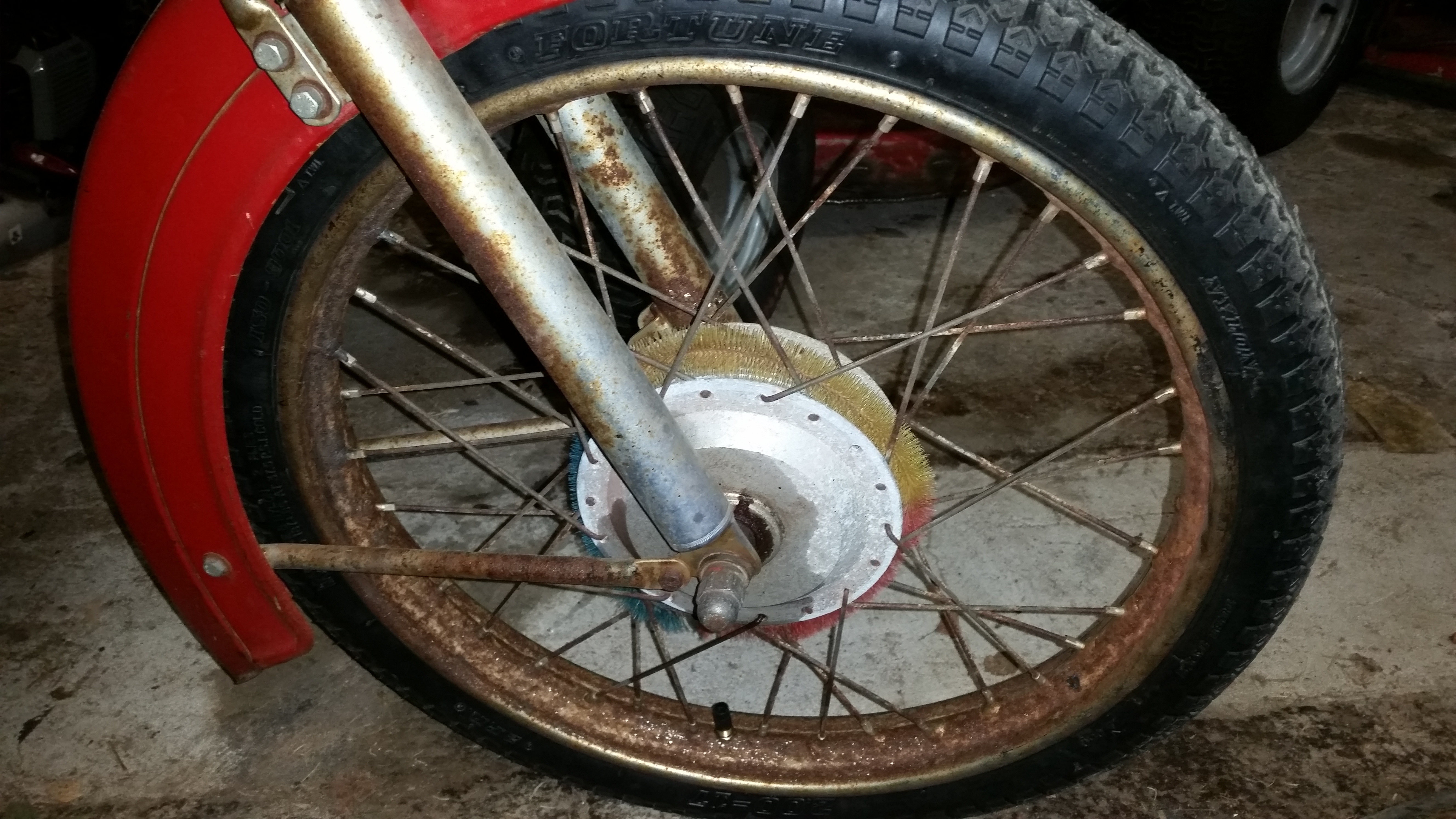

Tänkte fråga expertisen vad detta är för ett nav?
Användarvisningsbild
Inlägg: 2029
Re: Fram - och tillbaka..
Inläggav erlan » 02 sep 2017, 14:21
leleu 120
sitter på bl.a. mcb, mustang, sena puch, kreidler. i lite olika utföranden.
finns både med fasta spårkullager och med lager med lösa konor och kulor, som på gammelmopparna.

Inläggav erlan » 02 sep 2017, 15:16
när det satt på SM50 var det 182 mm, så om fälgen är någotsånär lika så borde det stämma.

Inläggav Baronen » 02 sep 2017, 15:47
Just ja, dom har 19 fram och 17 bak..

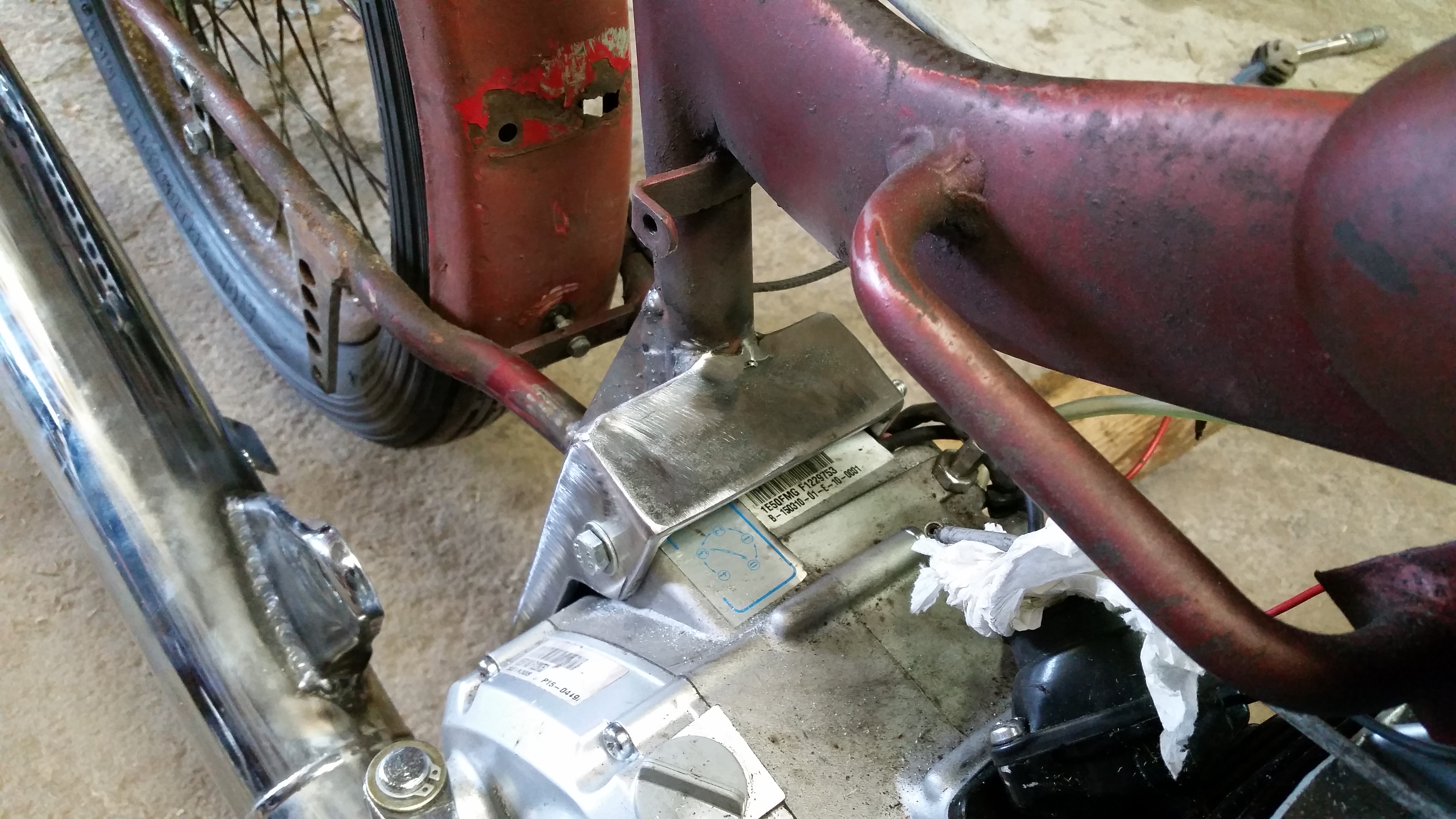

Jag är ju sämst som fotograf ser jag nu.. Eller så får jag skylla på mobilen. Min dotter är alltid intresserad av att lära sig något nytt. Därför är hon ofta med när jag pysslar. Hon har på egen hand skruvat sönder snöslungan, vilket gjorde mig extra stolt ;) Värre för henne blir dock att hon får lära sig skotta manuellt i vinter..
Framhjulets broms är ynklig tillochmed för originaleffekten. Receptet på det blir, som det ser ut nu, ett Leleu 120 nav som ska få sig en 19" bana. Detta mest för att lugna min kärestas oroliga nerver. Hon höjde min livförsäkring med ett par basbelopp efter att ha sett detta bygge...
Motorn passade inte riktigt i originalfästet så jag fick modifiera lite. Motorfästet ska bli uppstagat ytterligare mot bakre delen på ramen både uppåt och åt sidorna. Det är endel vrid som ska tas upp..
Det är endel kvar till "klar" men snart så ;)
