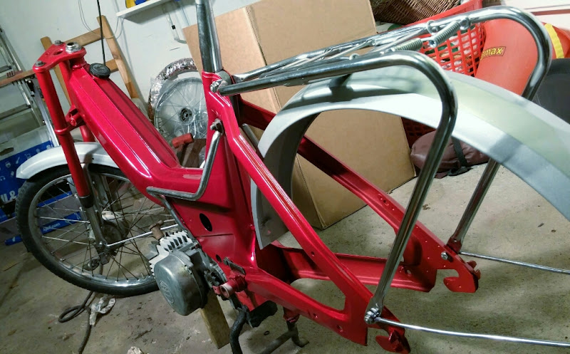

Att plocka ned går ju oftast fort, så även denna gång, efter sex timmar var den reducerad till detta:
Ramen står längs väggen, motorn utanför bild och resten i små plastlådor efter position på mopeden. Redan här kan ju skönjas att bakhjulet inte var så runt...
