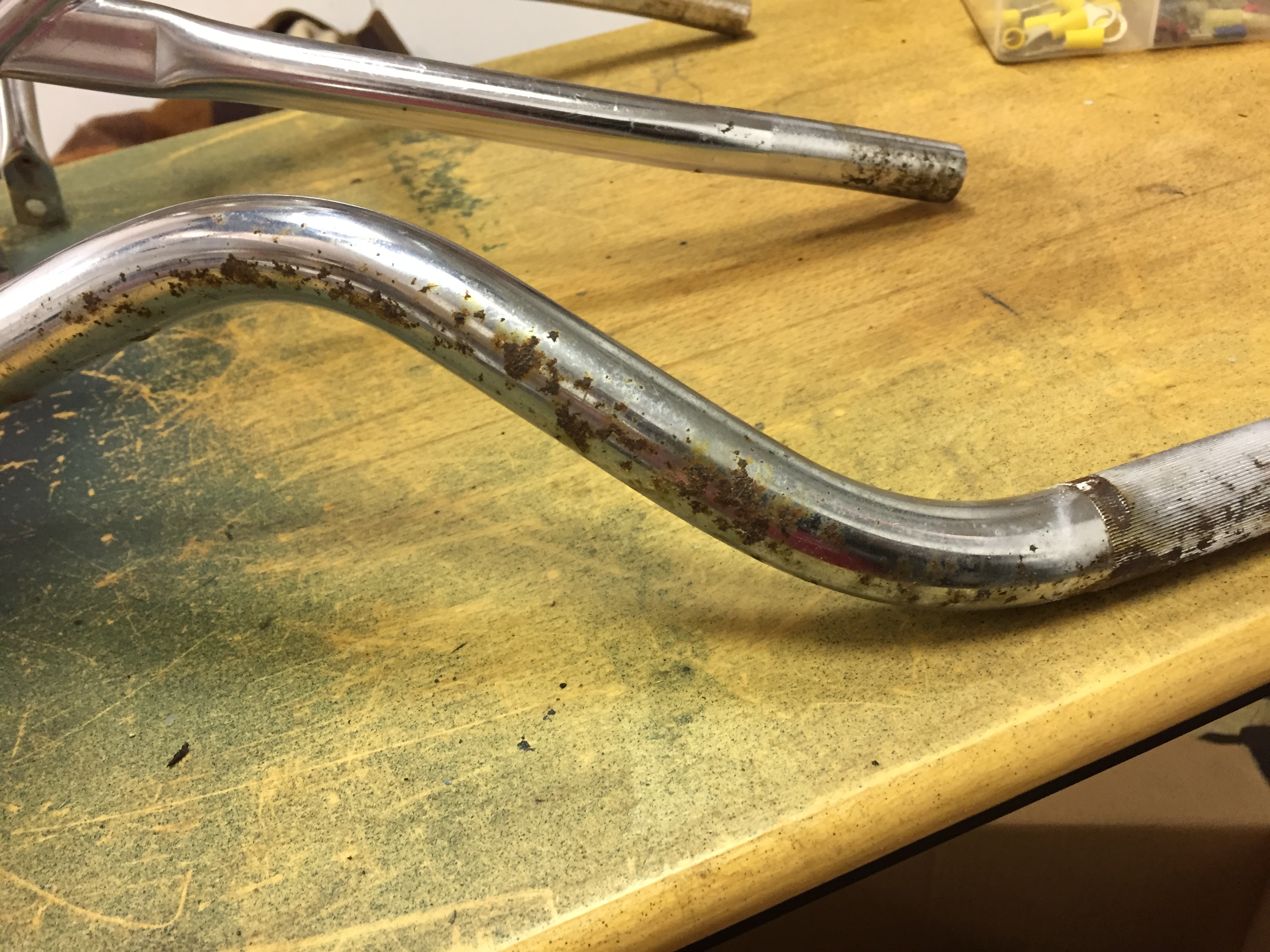

I sakta mak går det framåt, svårt å hitta tid pga vardagens kravlistor. Men lite rengöring av det sargade styret hanns med i alla fall.
Nästa sak på agendan är glasblästring av styrkronor och gaffelben och färgklafsning . Blir ju tyvärr inte rätt silverkulör, but it beats rust!
