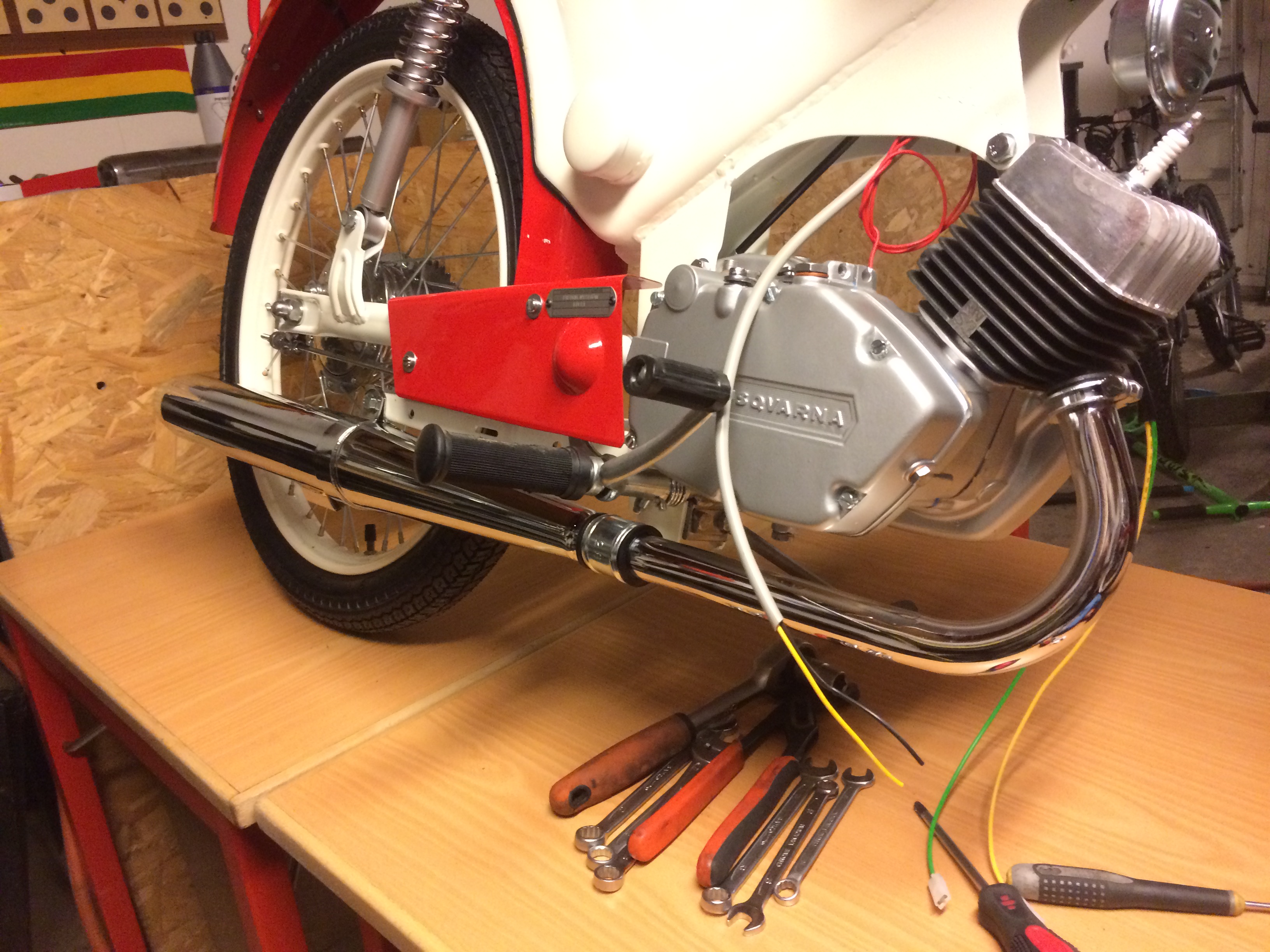

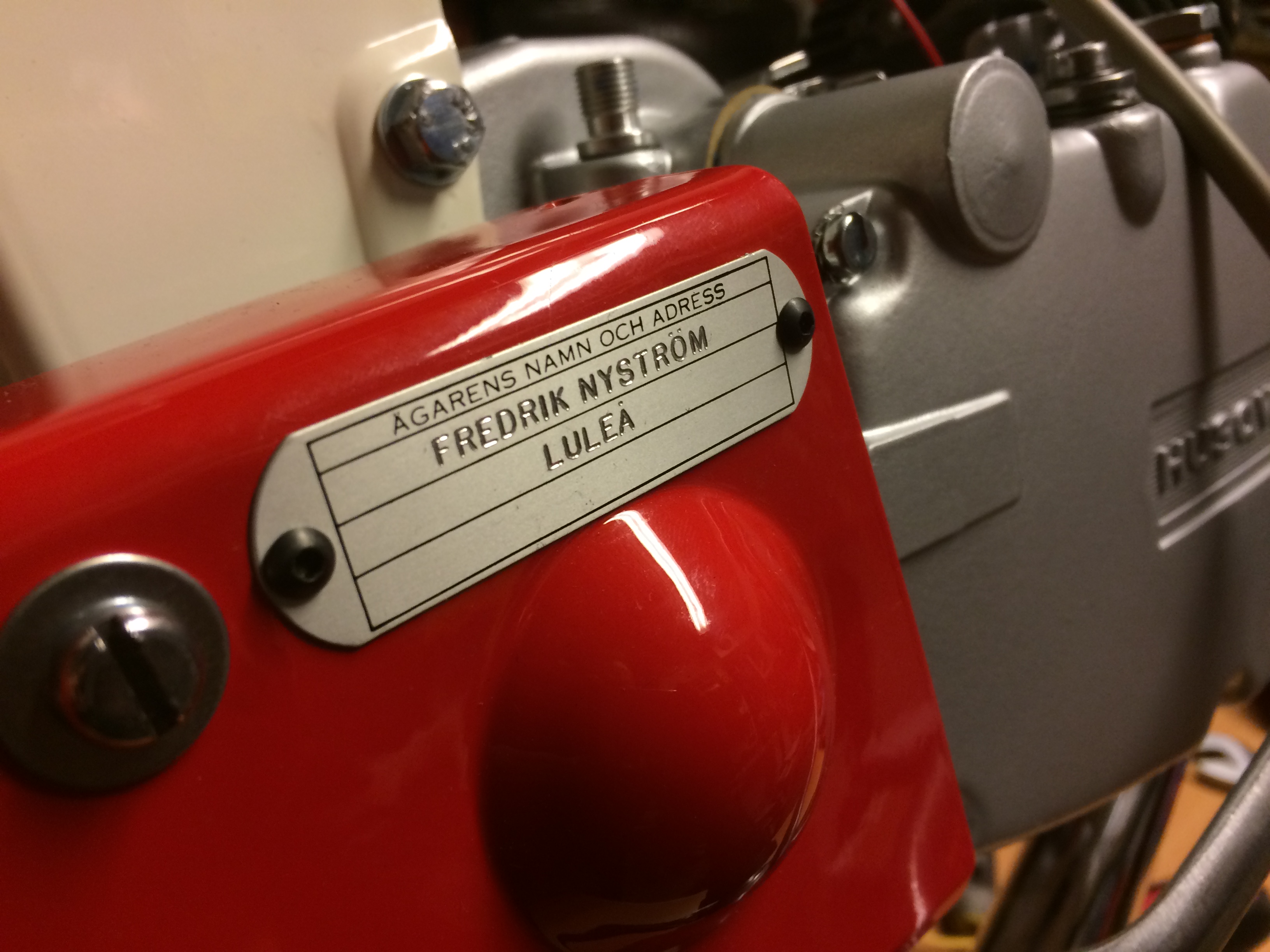

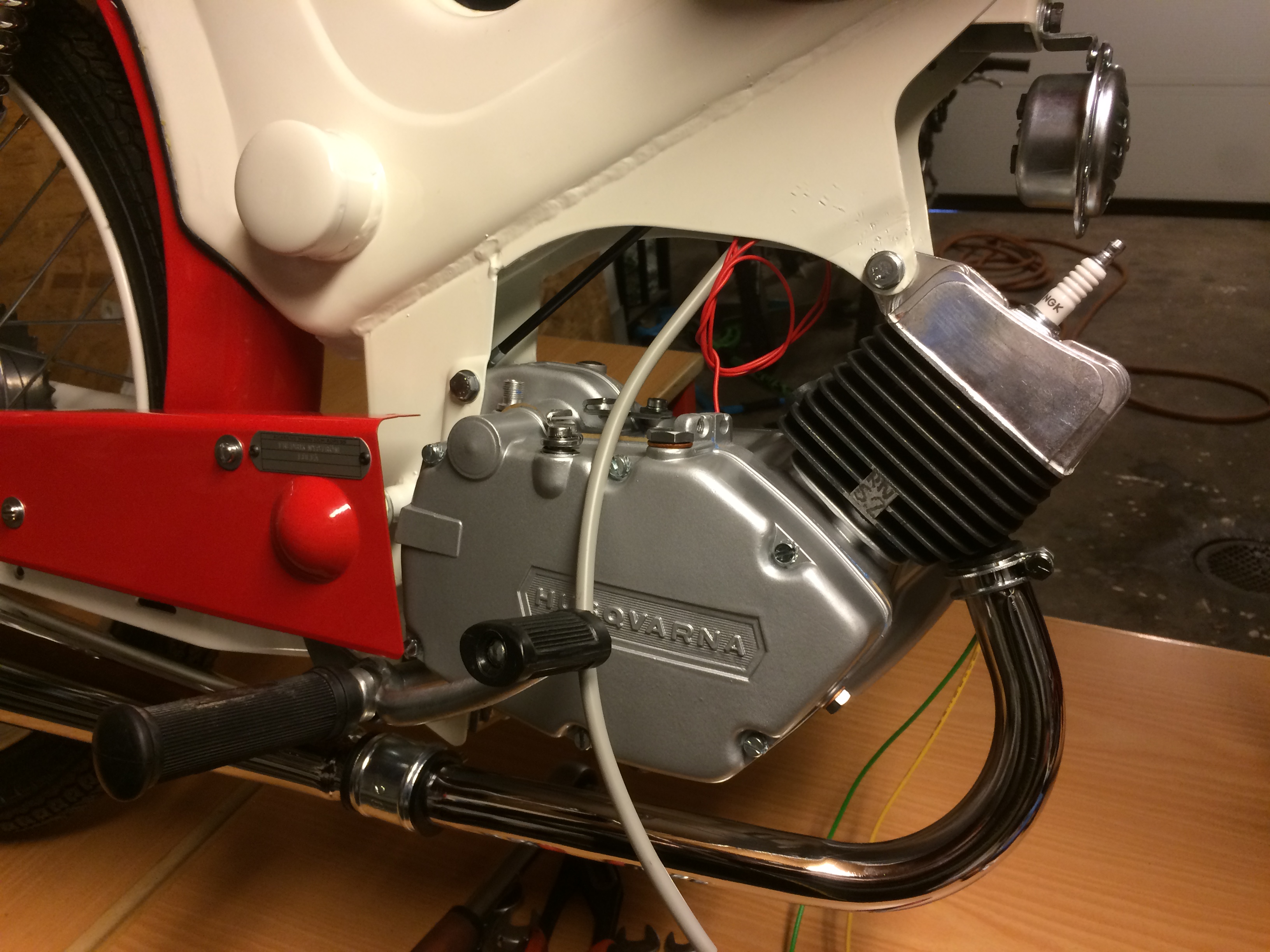

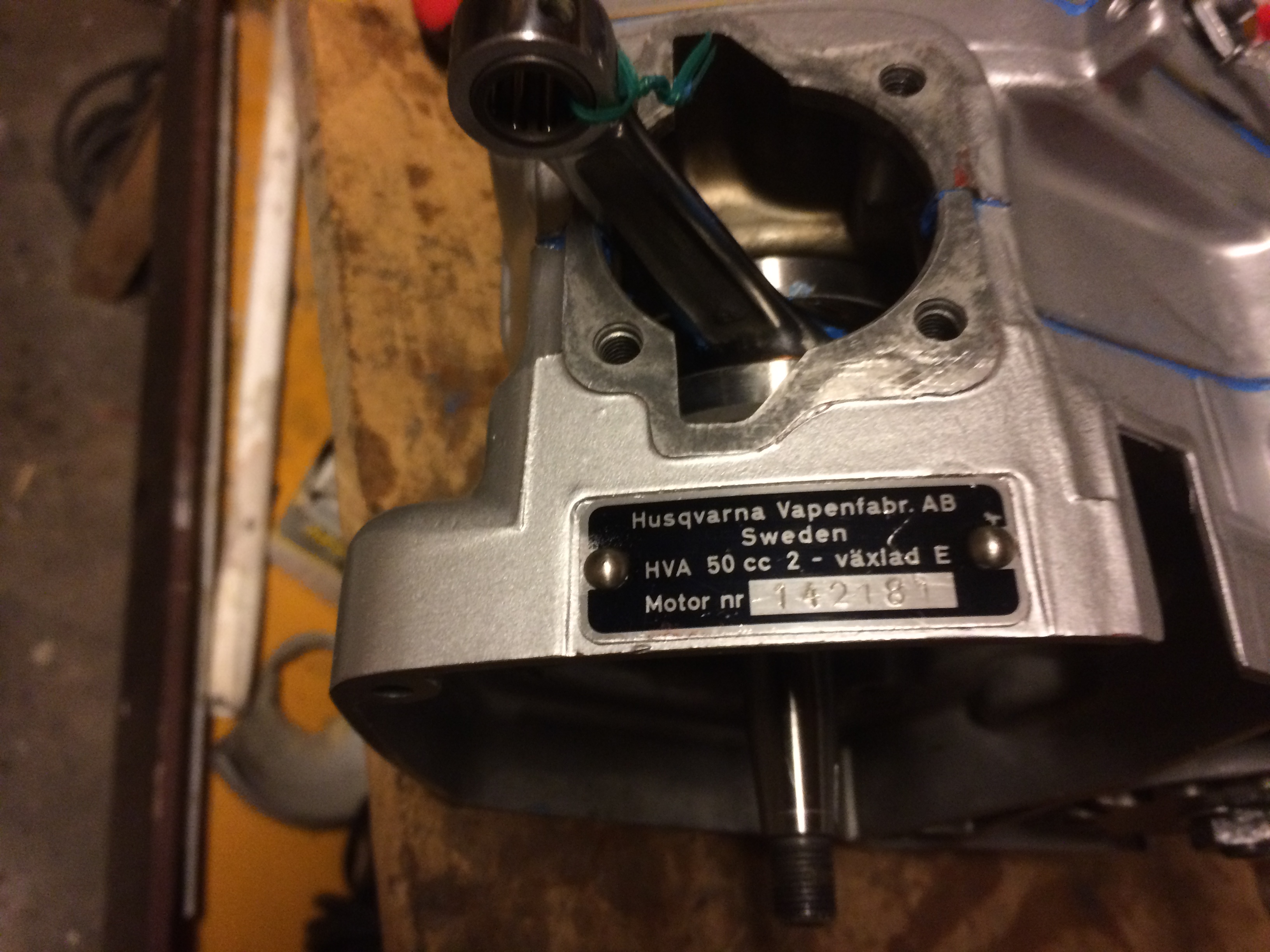

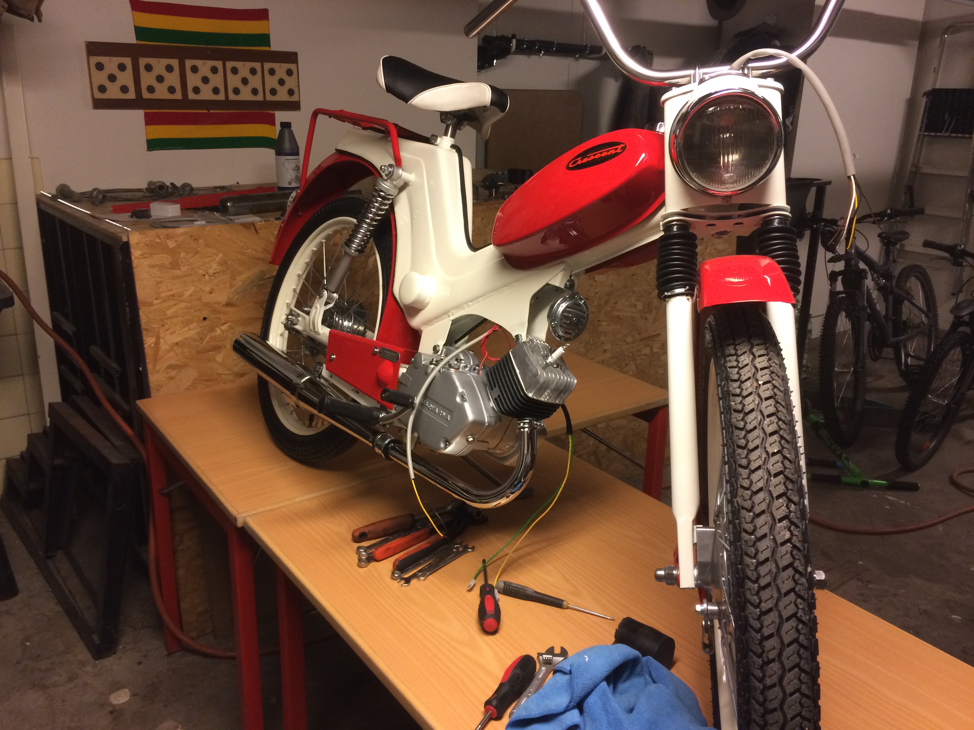

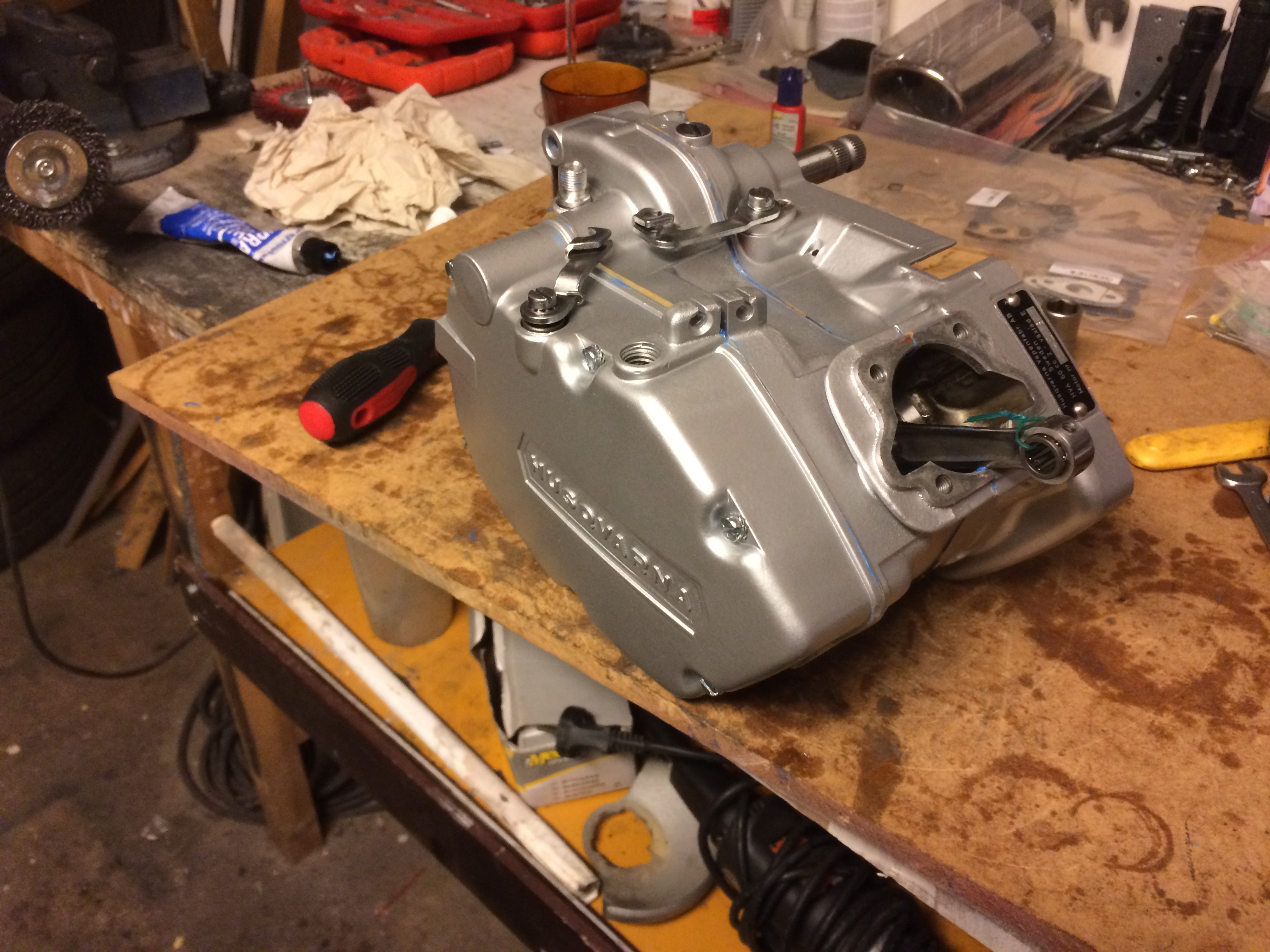

Lite bilder på bygget :)

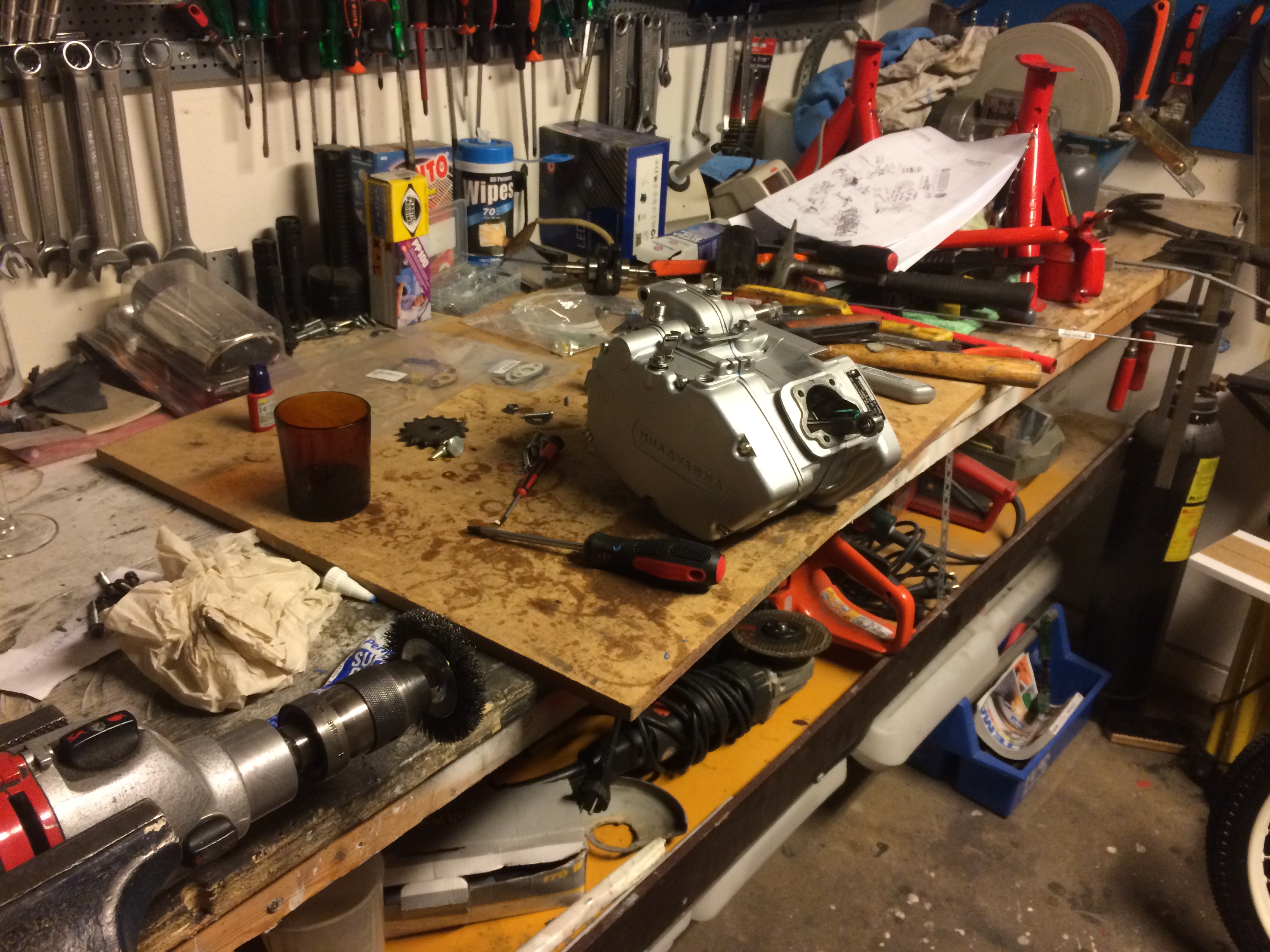

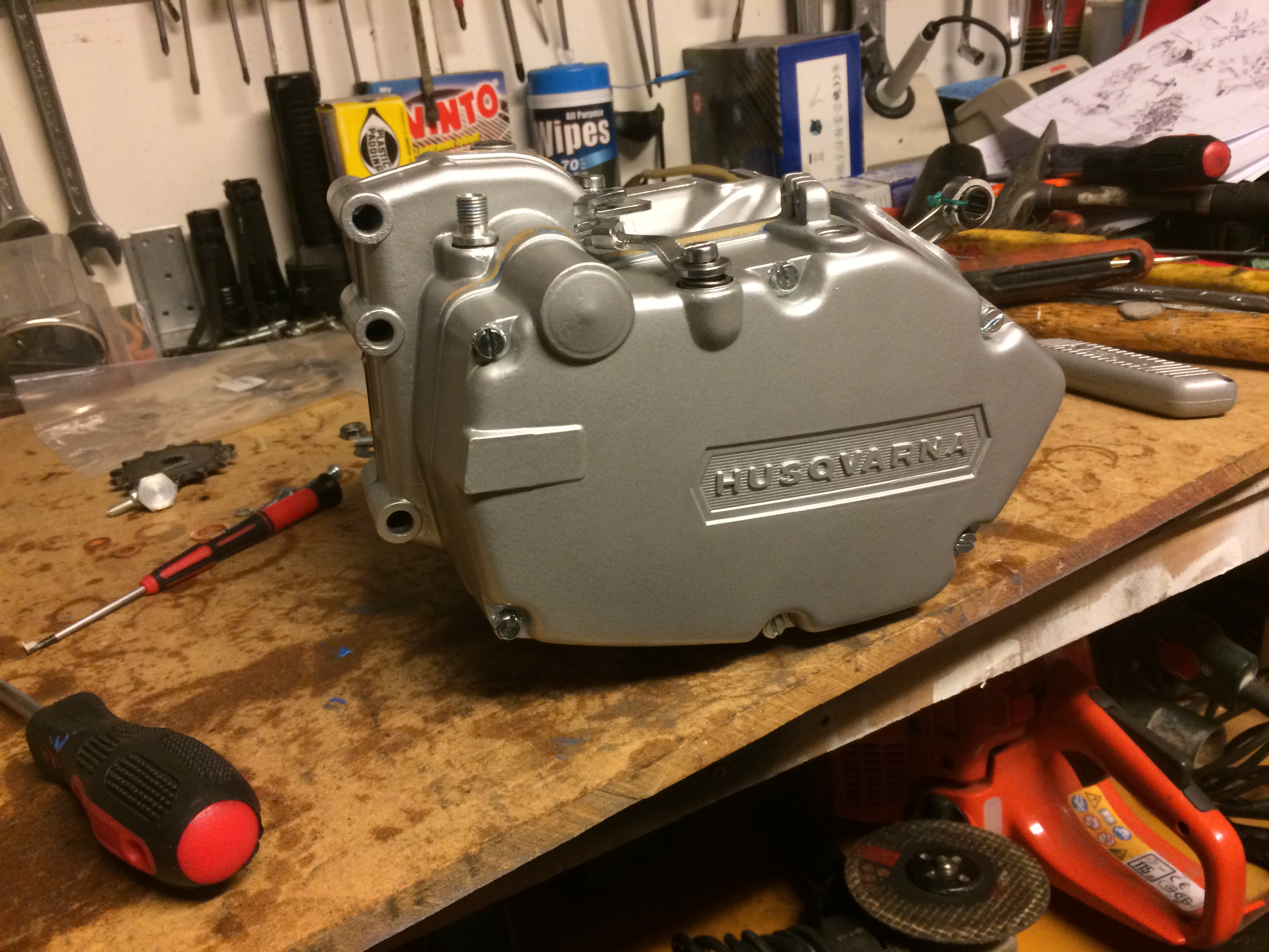

Ännu fler bilder...
Crescent MCB 1206 Trapper
Re: Renovering av Crescent MCB 1206 Trapper
:thumb: Härligt. En Svensk moped med Svensk motor.

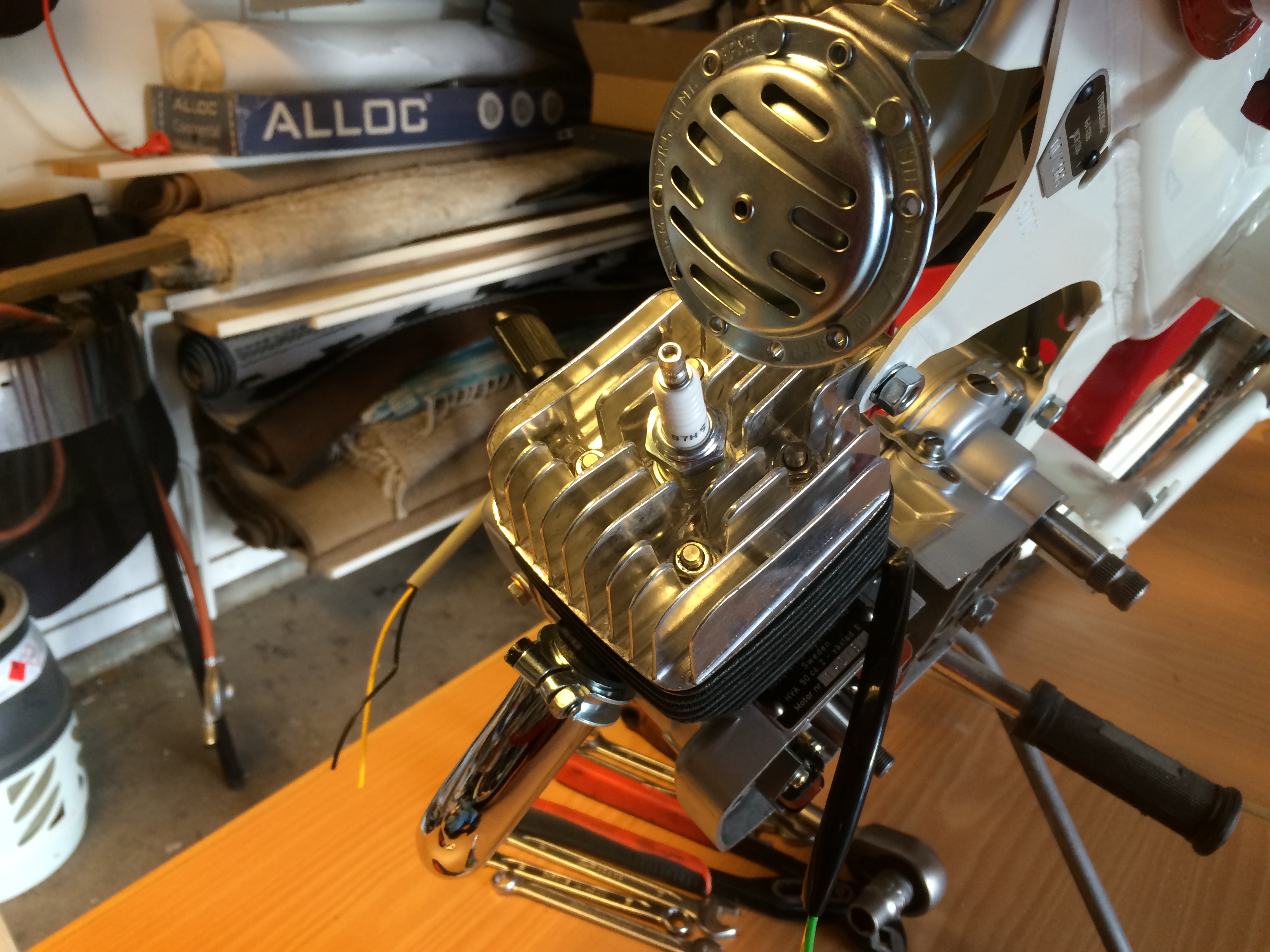

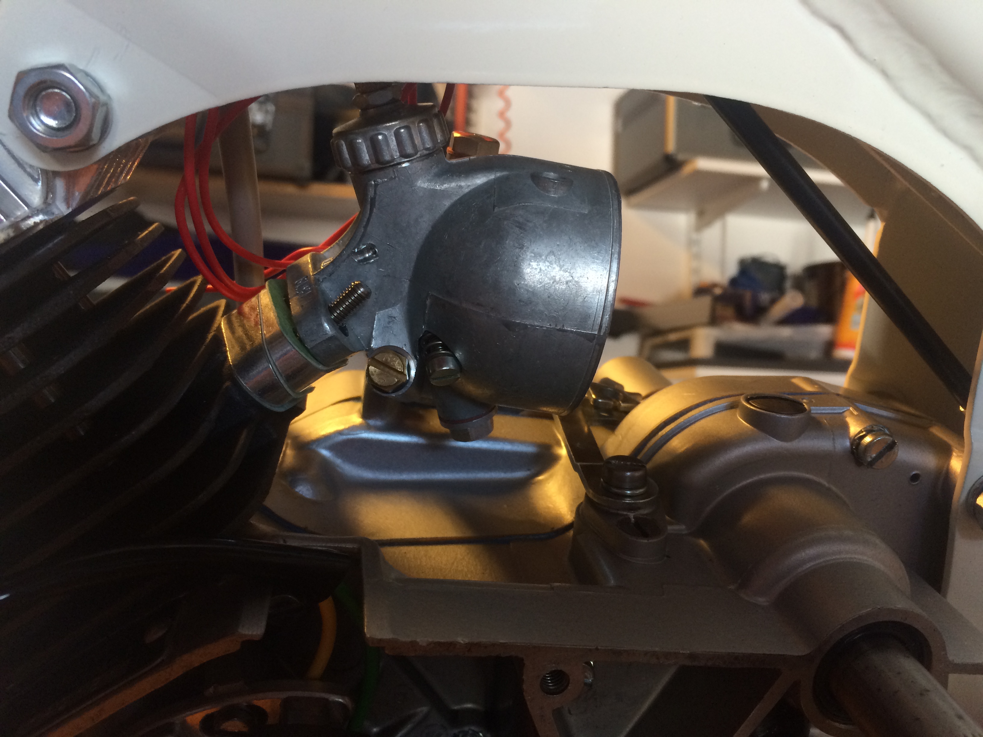

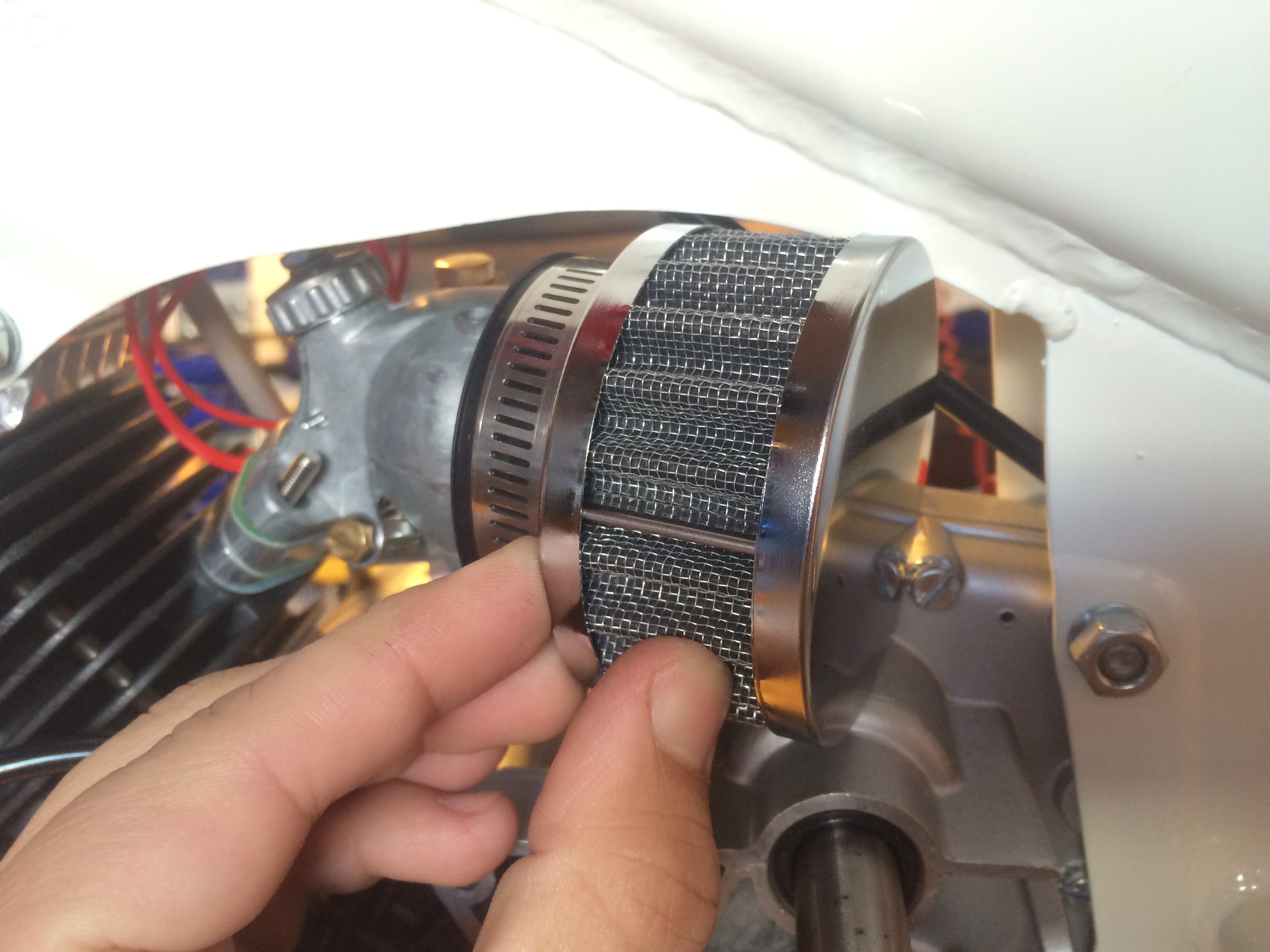

Nu har förgasaren äntligen kommit.. men hur gör jag nu? Luftfiltret ryms inte alls, inte ens i närheten... :(
Förslag?

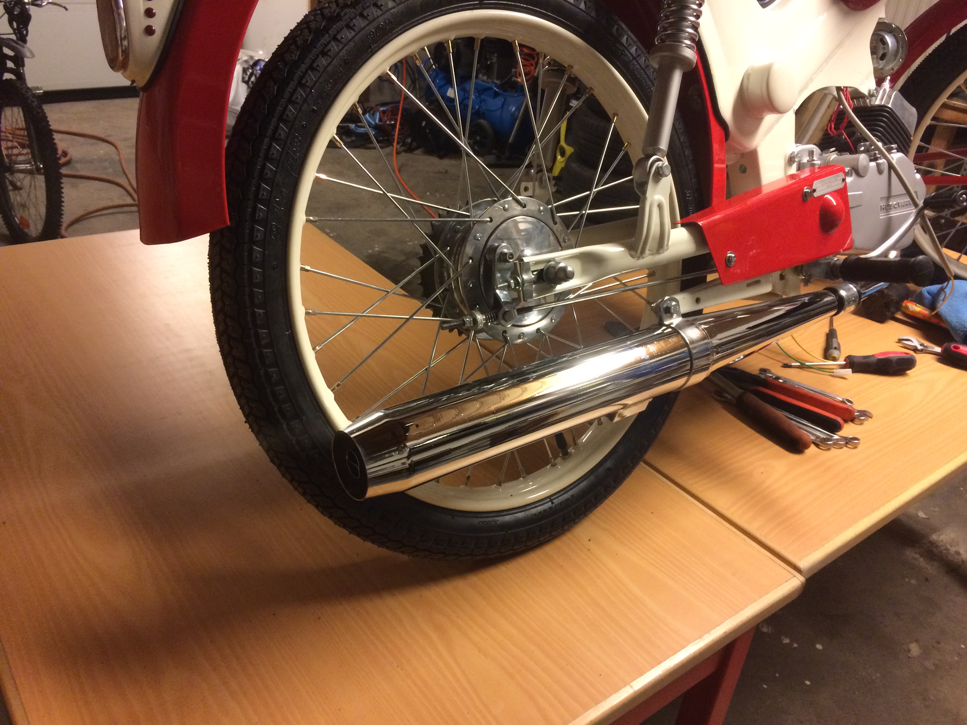

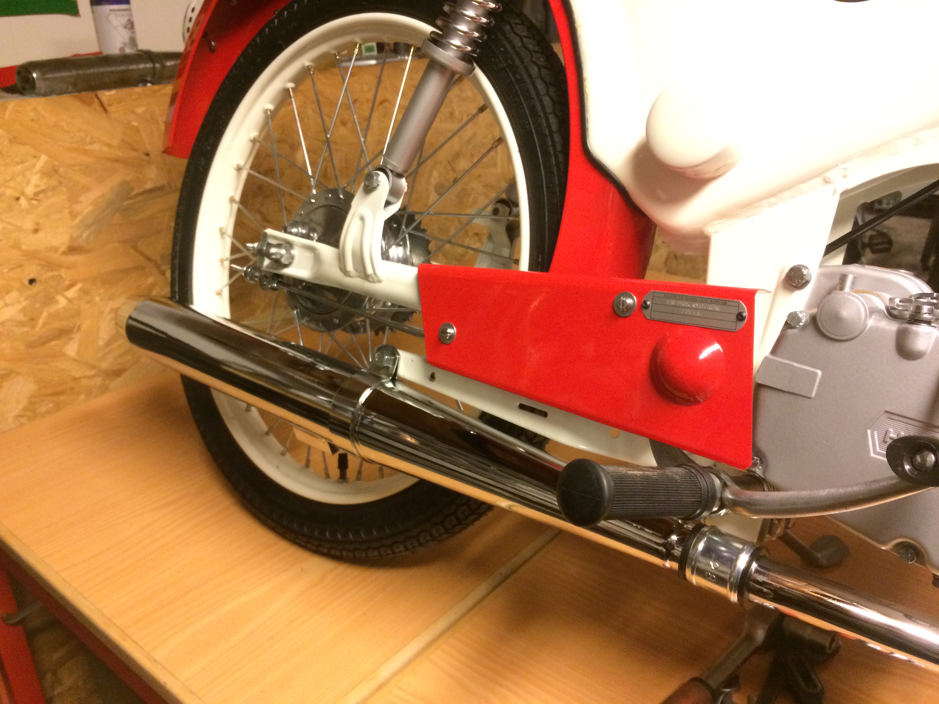

Hur hårt ska man spänna kedjan?
Inlägg: 5521
nysa81
Inlägg: 96
Blev medlem: 15 sep 2015, 15:06
Ort: Luleå
Inlägg av nysa81 »
Så ca 25mm mitt på, tycker det låter mycket..., eller?
