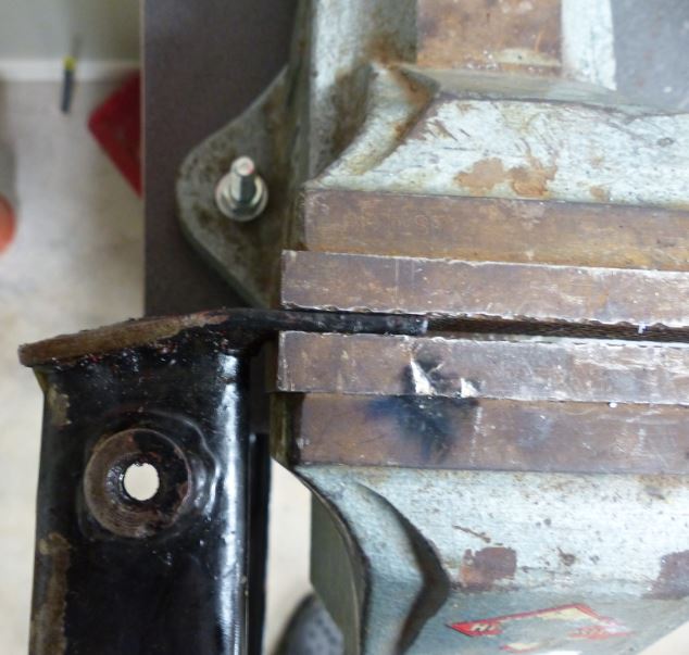

Har haft en del problem med kopplingen vilket gjort att gnistan försvunnit. Efter goda bra råd från ny forumkompis har det mesta löst sig med det. Kopplingen verkar fungera och gnistan är nu stark.
Problem två att lösa var montaget av tanken vilket inte gick så bra men efter support från forumet så verkar även det ha löst sig -Upphängningsbygeln hade förmodligen fel vinkel vilket gjorde att tanken hamnade för långt fram varpå chassiet passade sådär.

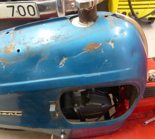

Idag var jag en sväng till Röse och hittade lite nya grejer till Skoteretten, letade egentligen efter en gaffel och sving till en Golden Champ men hittade en nosplåt till skotern. Den nuvarande är lite knölig så en ny blir bara bra.
Med lite tur kan det bli ett startförsök under helgen om benen inte tar slut imorgon på halvmaran.

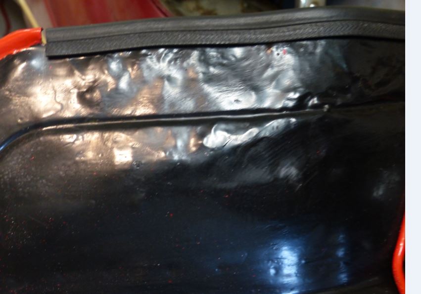

Förresten någon som har tips på vad man kan göra med denna buckliga frontplåt?
Osäker på om det går att knacka den rätt så jag funderar på om man kan montera någon nostalgi grej över istället typ regplåt, verktygsväska eller liknande => Förslag?

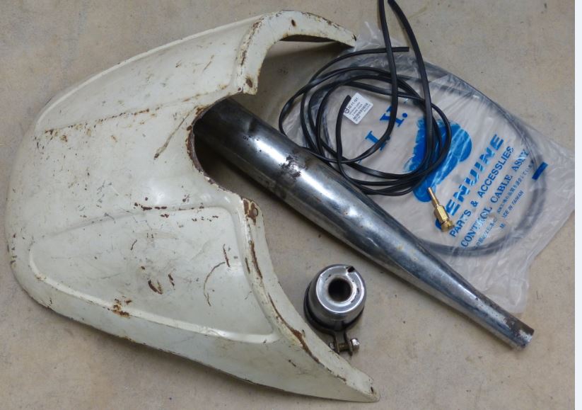

Någon som vet var tutan ska sitta på en Skoterett?
Och hur den ser ut? är det samma modell som till compakt?

Tutan sitter under framskärmen på en av fästbultarna övre på höger sida har jag för mig det varDanne skrev:Någon som vet var tutan ska sitta på en Skoterett?
Tutan har jag för mig är samma som till Compacten

...där den raskt blir förstörd av grussprut. Min var flyttad till uppepå skärmen. Lika praktiskt som fult!drutten skrev:Tutan sitter under framskärmen på en av fästbultarna övre på höger sida har jag för mig det varDanne skrev:Någon som vet var tutan ska sitta på en Skoterett?
