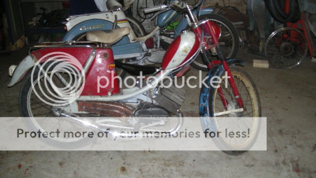

Senaste projektet en Wici troligen från 59-60 saknade motor,framhjul och lite annat när jag bytte mej till den.Köpte en 50s motor på Ebay från Portugal för 150 euro + frakt 30 euro satt ny kick och vxlpedal på,öppna motorn och allt såg bra ut bytte bara packboxar och växelkil lite kul åkså att det är 42mm borr visste inte att det fanns borde bli 60cc eller nåt.Köpte åkså en Bing 21mm på Ebay tänkte det borde bli lagom.Svetsat nya motorfästen och flyttat upp svinginfästningen för att inte va ivägen för kedjan bromspedalaxlen går igenom gamla svinghålet nu passa på och göra lite förstärkningar på ramen samtidigt.Starta upp den i Lördags,gick perfekt på tomgång men dog så fort man gasa, kolla igenom förgasarn igen såg bra ut inget skit satt ett 95 munstycke i borrade upp det till 1mm och det blev bättre så borra med 1,2mm borr och höjde nålen till översta läget nu jävlar blev det ryt ut och testa, pinnade på bra men eftersom det börja bli mörkt (inget lyse)och bromsarna knappt tog blev det inte så långt.Fixa till bromsarna hjälpligt och ut igen på Söndan jodå bromsen tog i alla fall så gaffeln trycktes ihop och skärmen gick i cylindern blev till att korta framskärmstagen.Kopplingen slirade lite så jag glasblästrade stålplattorna verkar funka.Koppla elen och allt funka tills man gasa då gick framlampan,kollade vad Motoplaten gav 6volt 35/21/5 borde ha fattat att 15watts lampa inte skulle hålla cocos_acc.gif koppla allt över 21w kabeln tills jag kommit på nått bättre.Ska försöka ordna andra hjul med bättre bromsar och kolla om det är nått jag behöver ändra sen kanske man kan kosta på den lite färg hade inte gjort det om den inte varit penselmålad nu.

Så skall det se ut ! Kedjan på höger sida. En riktigt trevlig motor. Man behöver inte fundera om den håller, för det gör den. Grattis.

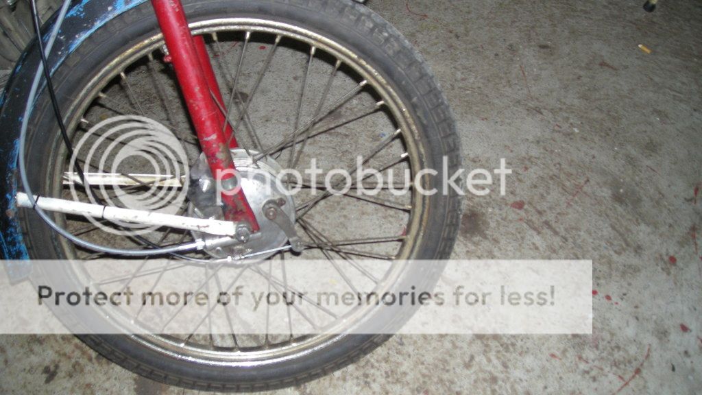

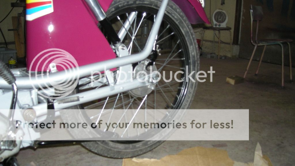

Monterat framhjul från Puch Florida,beställde bromsvajer och belägg från Mopedrenovering tog dom dyrare Newfren backarna. Montera backarna på skölden och satte upp den i svarven och tog av lite så hela ytan ligger mot trumman (slipper slita in dom) så nu kan man få hejd på moppen åkså blir nog samma bak om jag hittar ett Floridahjul till.

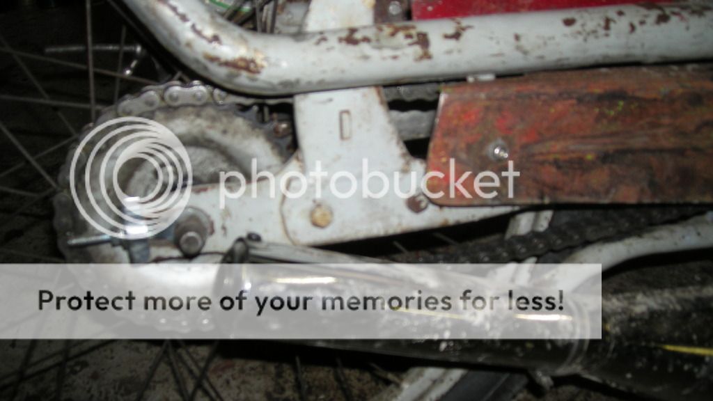

Någon som vet anledningen till att svingen är delbar?Hjulet går ju att få ut utan att dela

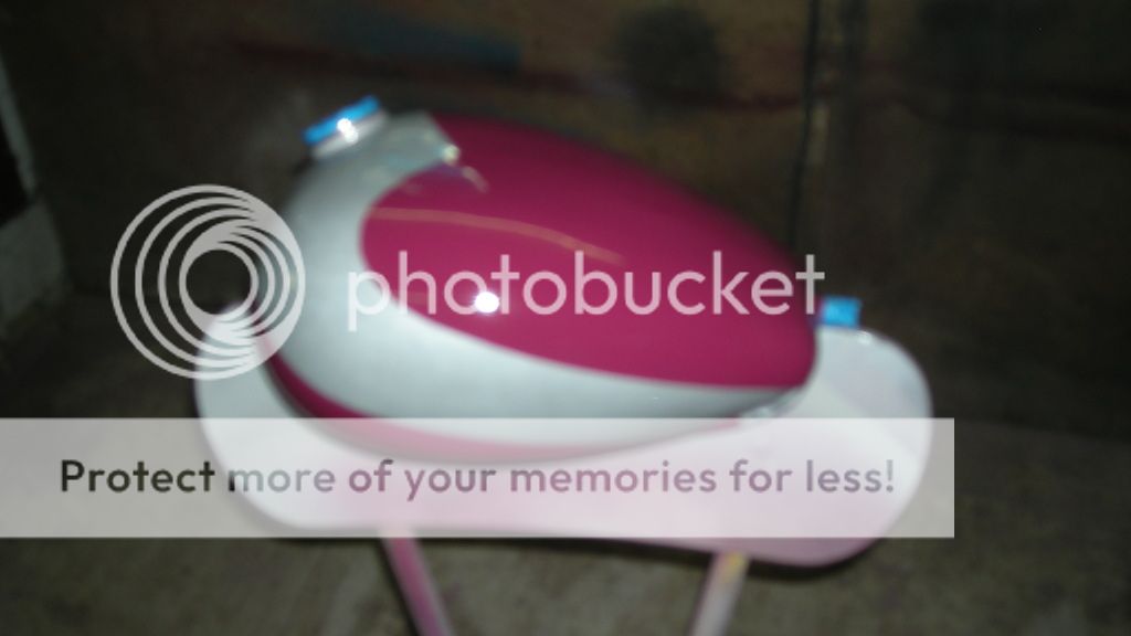

Man är ju ingen stjärna på att lacka men jag lyckades i alla fall skita ner duktigt :D Eftersom tanken ska bli 2 färgad fick man ju maskera och det gjorde jag väl för innan det härdat ordentligt,blev märke efter tejpen cocos_acc.gif får se om det går att våtslipa bort

Denna moppe har i original ett heltäckande kedjeskydd är et rent H-Vete att få loss hate-wall.gif
Man plockar helt enkelt bort den biten för att kunna byta däck eller laga punka utan att ta bort hjulet..... cocos_acc.gif

Tackar för svaret,det förklara det ju. Svingen är nu mera ej delbar(svetsad och förstärkt)
Tanken blev nermattad och lackad med 2 komponents klarlack blev lite nyans skillnader i silverfärgen men det kan jag stå ut med ska ha på nån sorts dekal och ev. pin stripe. Dålig bild

Inlägg av Kawah2 » 03 mar 2016, 08:13
Blev ett Floridahjul bak åkså.Nya ekrar,lager,hemmagjorda distanser och en Zundappaxel så passar det rätt bra

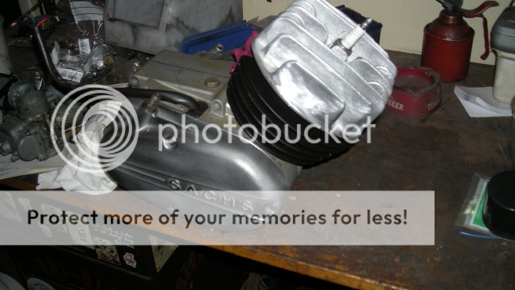

Senaste motorn börjar bli färdig. Första gången jag filat mest på utsidan på en cylinder :oops: väntar på förgasare och insug
