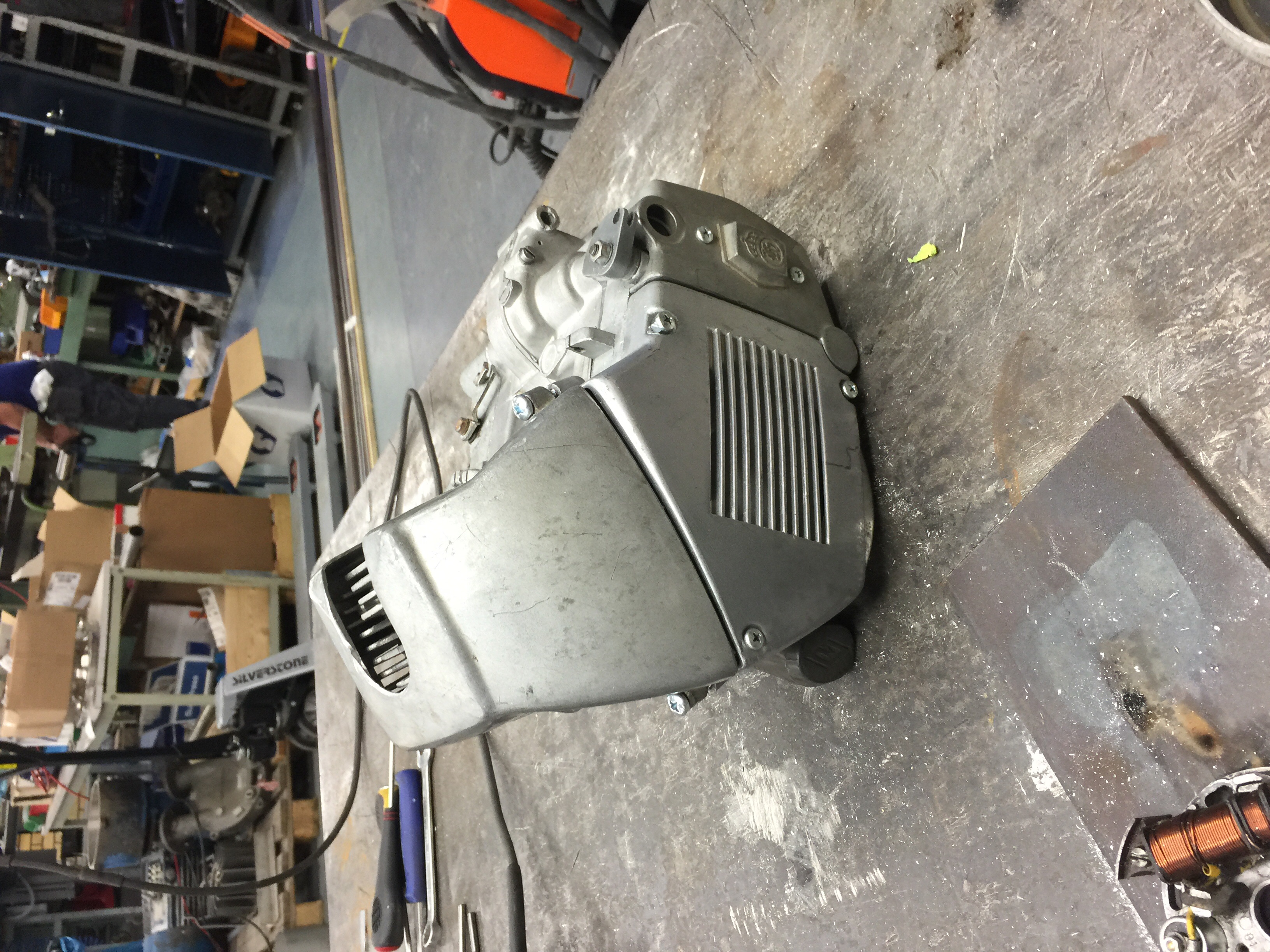

Två steg framåt och ett tillbaka...
(Hoppas att denna bild inte blir upp o ner) ;)

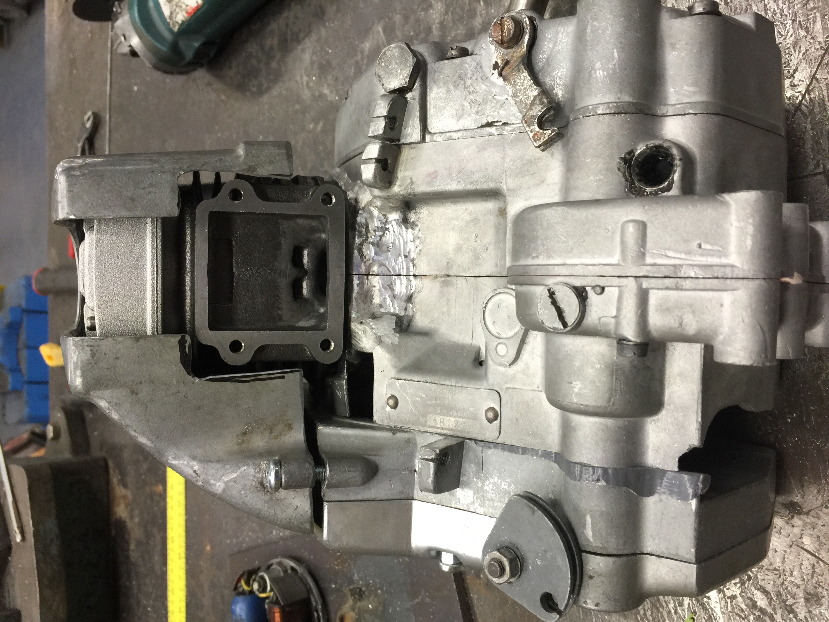

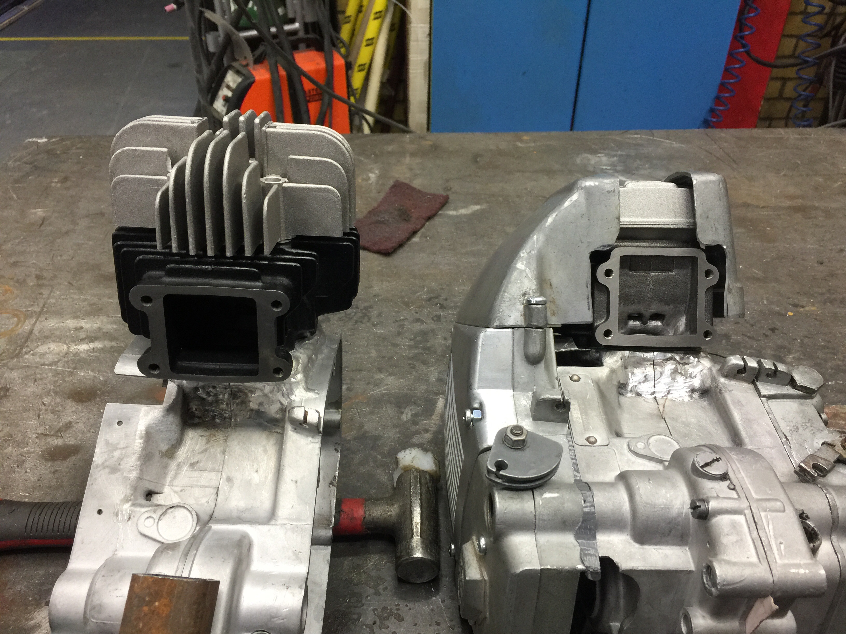

Hål i hålet Prutten?
Inlägg: 7308
Re: Skoterett Bus variant
antar att det är lite klurigt att få ner en 47 mm cylinder i ett flintablock.
och det är inte mycket gods mellan pinnbult och cylinderkjol på dom cylindrarna.

Ja lite pyssel är det men det ska nog gå
Har svetsat i nytt material i morse så nu ska det nog bli bra

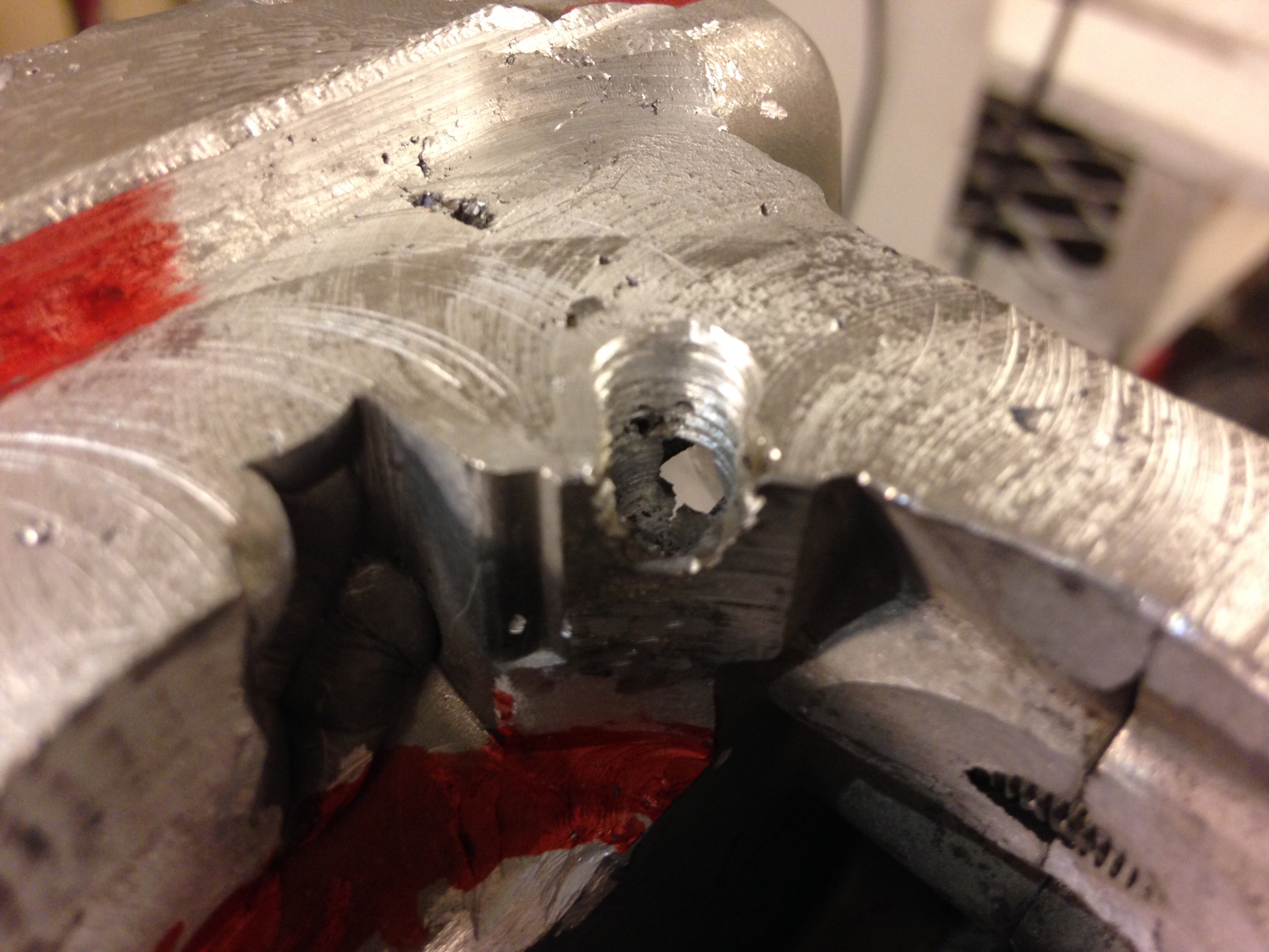

Svartsjö skrev:Hål i hålet Prutten?
Nu pratar du så där konstigt igen, är det finska? ;)

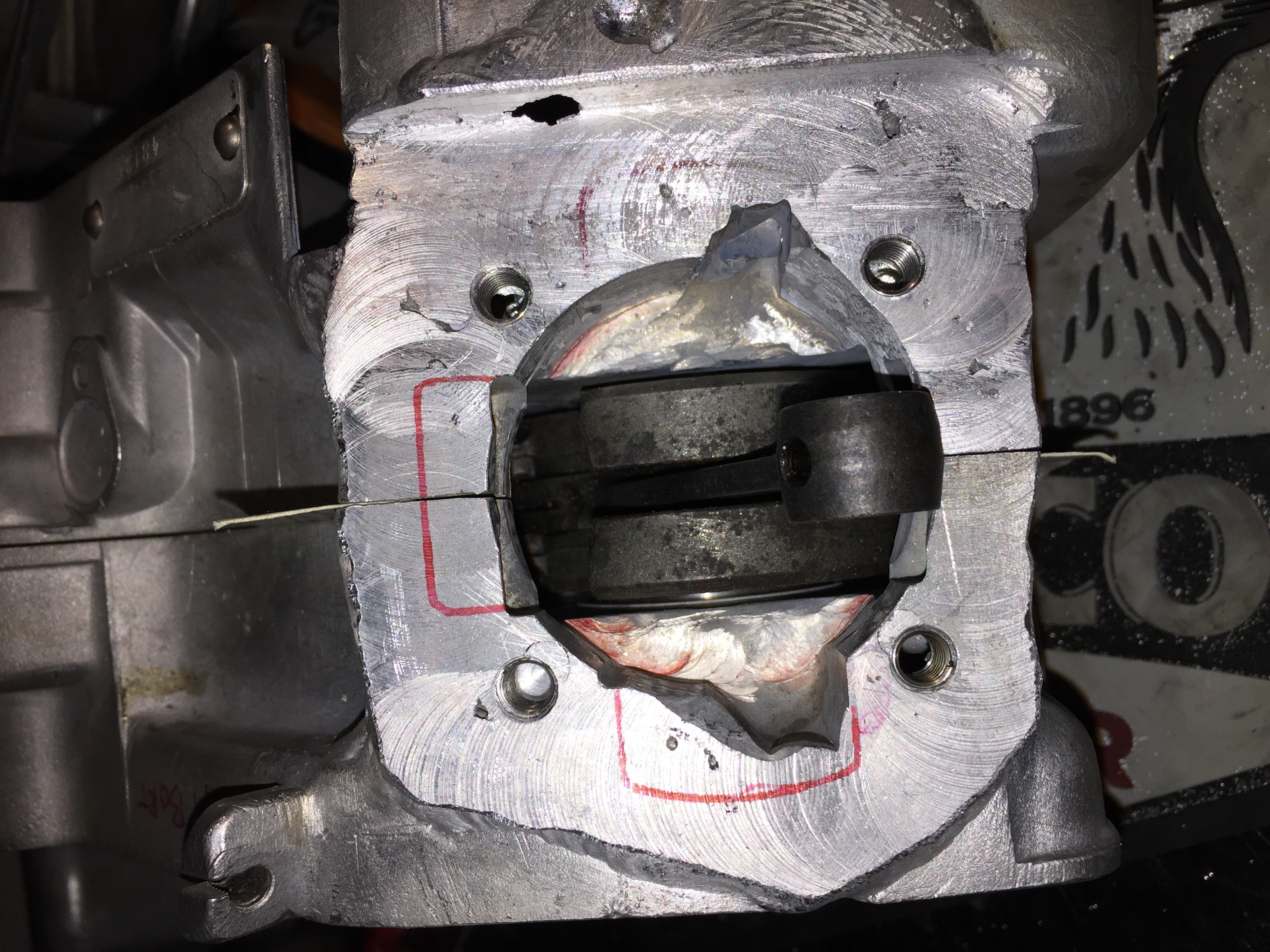

Alternativet hade varit att borrat och gängat innan vevhuset blev uppfräst. Det ska bli spännande att se fortsättningen :D
Inlägg: 7308
problemet är väl att man får halva nya hålet i det gamla?
Inlägg av drutten »
Precis så är problemet Erland
Men med lite svets och hjälp av en kompis så fick vi ordning på det
Så nu går morgondagen åt att fixa det sista på blocket
Inlägg av sachsmaster »
Måste cylindern sitta mitt i hålet och vevaxelns centrum eller kan man skjuta den något fram eller tillbaka? :)

Inlägg av drutten »
denna sitter centrerad vet inte om det går att flytta cylindern men det finns säkert någon på detta forum som kan ge svar på den frågan
