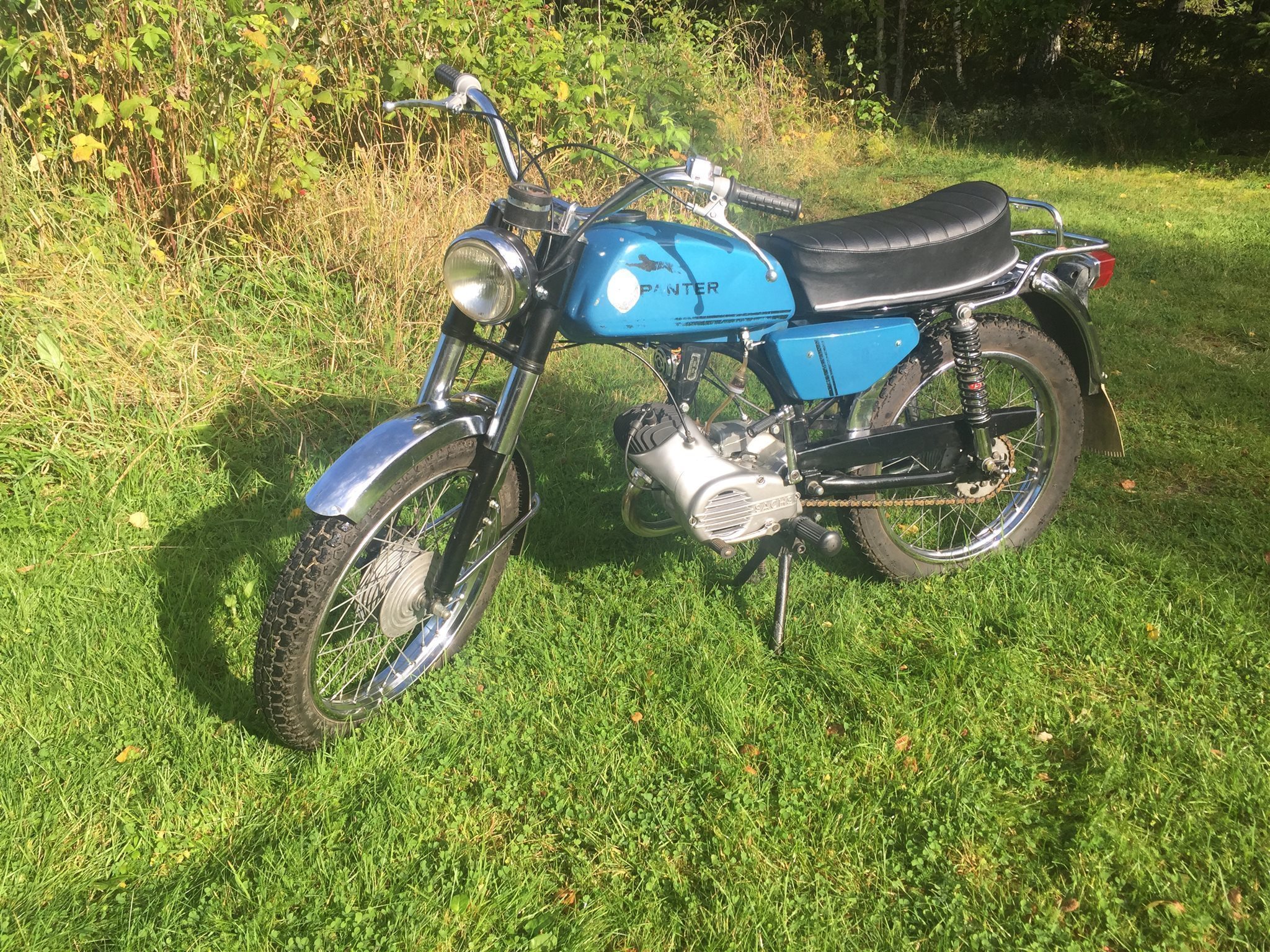

Har fått för mig att frakta moppen 56mil söderut och delta i Chickenrace 2016. En barndomskamrat bor i närheten och åker racet själv så det blir förhoppningsvis skoj.
Fick tag på vitala delar till min Panter som köptes nedplockad å började på så smått.
Ramen blästrades å slipades till den blev stålgrå, därefter etsgrund från Hagmans.
Även framgaffeln samt andra delar fick samma behandling.
Ramen målades sedan blanksvart med klarlack utanpå, bilder saknas på detta spektakel.
Efter ett mellanstick med snöskottning å annat trist, så hade ramen torkat färdigt.
Framgaffeln plockades ihop och monterades på ramen tillsammans med andra detaljer.

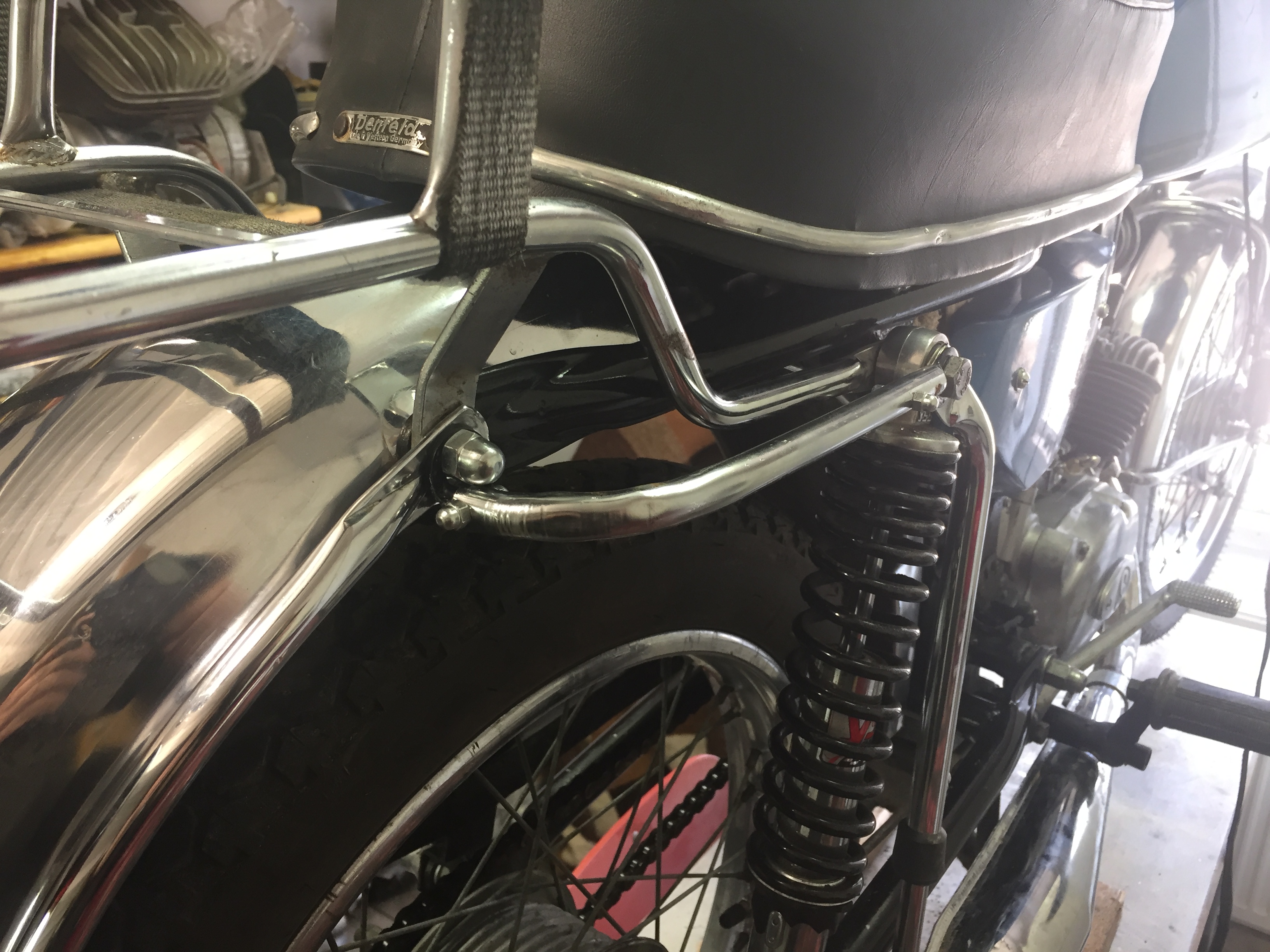

Bakstötdämparna är dummies i väntan på andra.
Nyklädd sadel monterad.
Funderade först på detta motoralternativ ihop med en vassare cylinder...
Men den är vigd för en e-type ram eller busbygge på SM50 chassie.
Så den här får duga tillsammans med 4pets-låda. Ser ju lite mer oskyldigt och orginal ut också, hoppas på att den kommer å gå schweinfurt med lite opluggat på.

Ändrade planer gällande bakdämpare. Vilka här kör med YSS?
Något att satsa på?
testo
Inlägg: 636
Ort: Norrtälje
Re: KycklingPantern
Inlägg av testo » 01 mar 2016, 12:32
Jag kör med Yss på ett par moppar, tycker det funkar utmärkt! Det finns om jag hajat rätt
kvalitetsnivåer på dem. Jag har de kromade som är lite billigare, sedan finns ju lite dyrare
oljedämpade och gasdämpade förstås!
