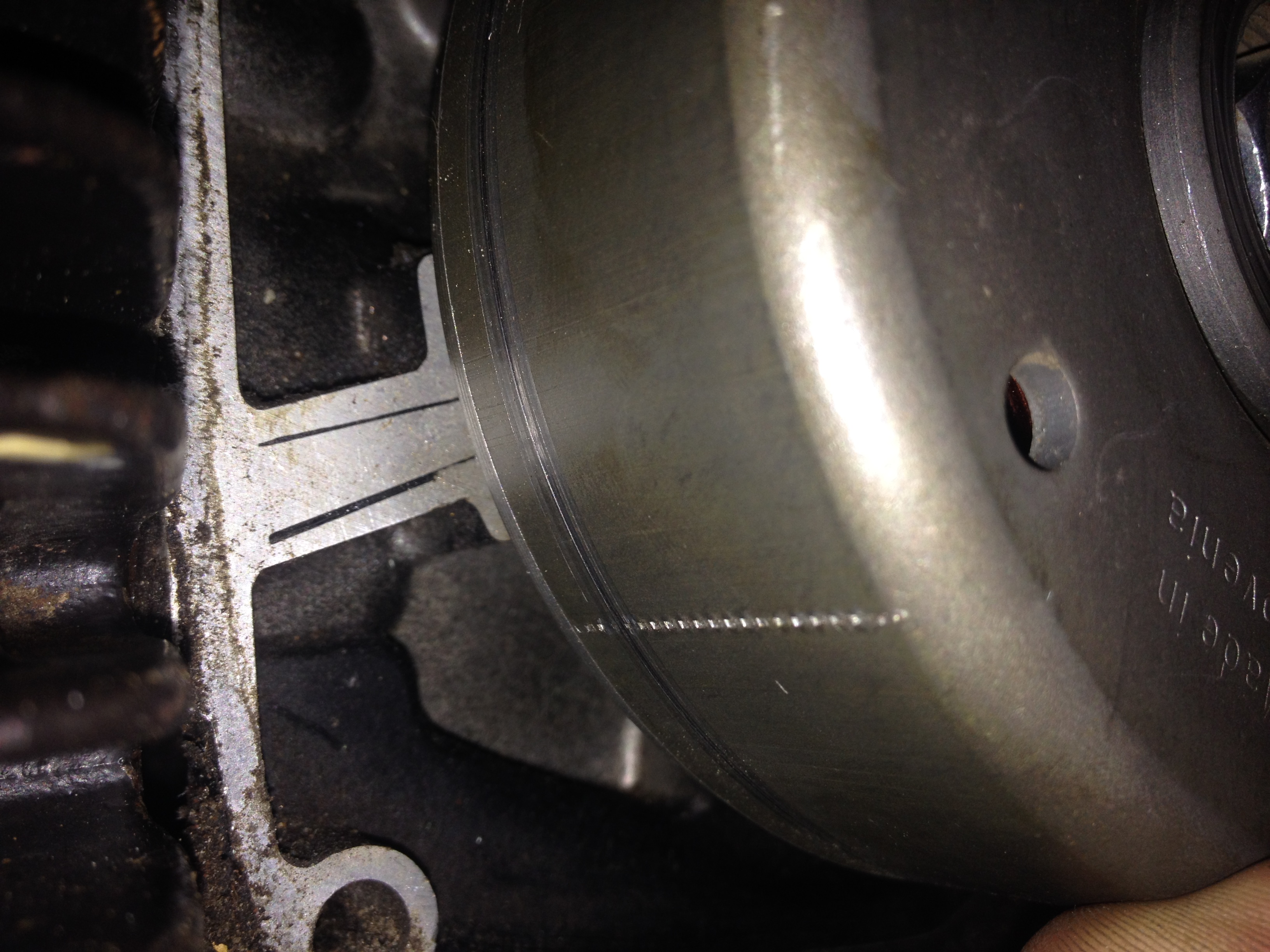

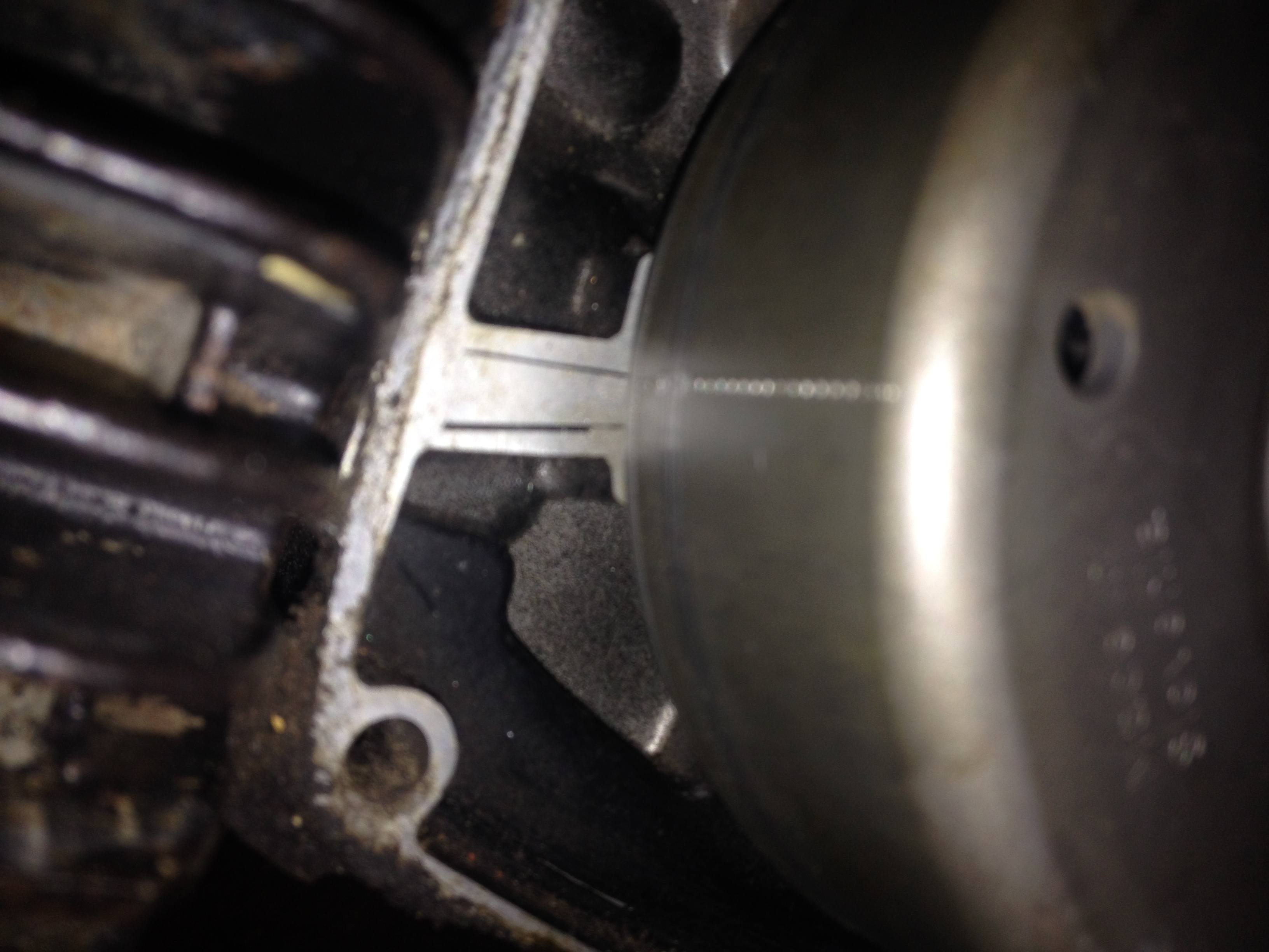

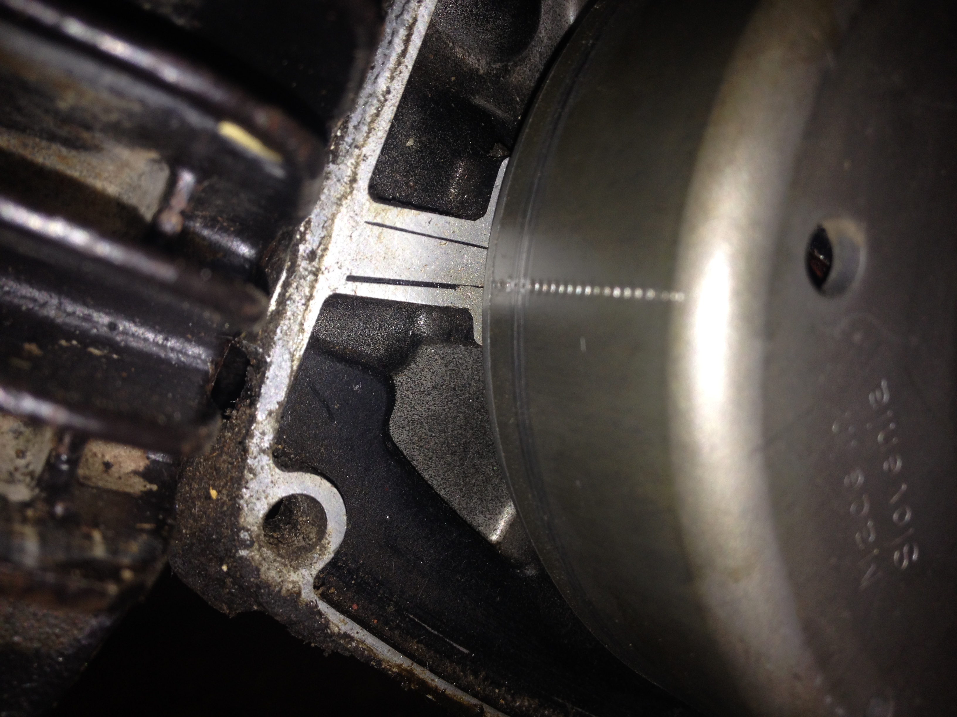

tog igår bort svänghjulskåpan och hittade 3 markeringar, 1 på svänghjulet och 2 på blocket. Tyvärr blev första bilden dålig
Om jag har förstått det rätt så ska ca 2mm innan dödläge vara på de 2 markeringarna, i centrum av de 2 markeringarna är dödläge och kolven ska vara på väg att vända.
Först där nere var kolven i dödläge..
kolven var inte i topp på någon utav dom 2 markeringarna.Om jag har förstått det rätt så ska ca 2mm innan dödläge vara på de 2 markeringarna, i centrum av de 2 markeringarna är dödläge och kolven ska vara på väg att vända.

det ser rimligt ut att tändningen ska stå så strecken står mitt för varandra.
mitt för det övre bör den bli lite råstarkare.
mitt för det nedre bör den öka en aning i toppfart.
många brytarlösa tändsystem har ett litet 3-4 mm hål i svänghjulet.
när det står mitt för motsvarande hål i ankarplattan så ska det tända.

Tack för informationen erlan!erlan skrev:det ser rimligt ut att tändningen ska stå så strecken står mitt för varandra.
Det hål man kan se på bilderna jag la upp kan det vara det där 3-4mm hålet må tro?

det hålet ser för stort ut.
och det brukar sitta närmare centrum.
är det bosch eller iskra tändning på en sån där? eller nåt annat?

AET ett slovenskt svänghjul, inget jag känner till eller kan hitta någon vettig fakta om...erlan skrev:det hålet ser för stort ut.

kolla om du hittar nåt bakom hålet som är kl8 på bilden.
