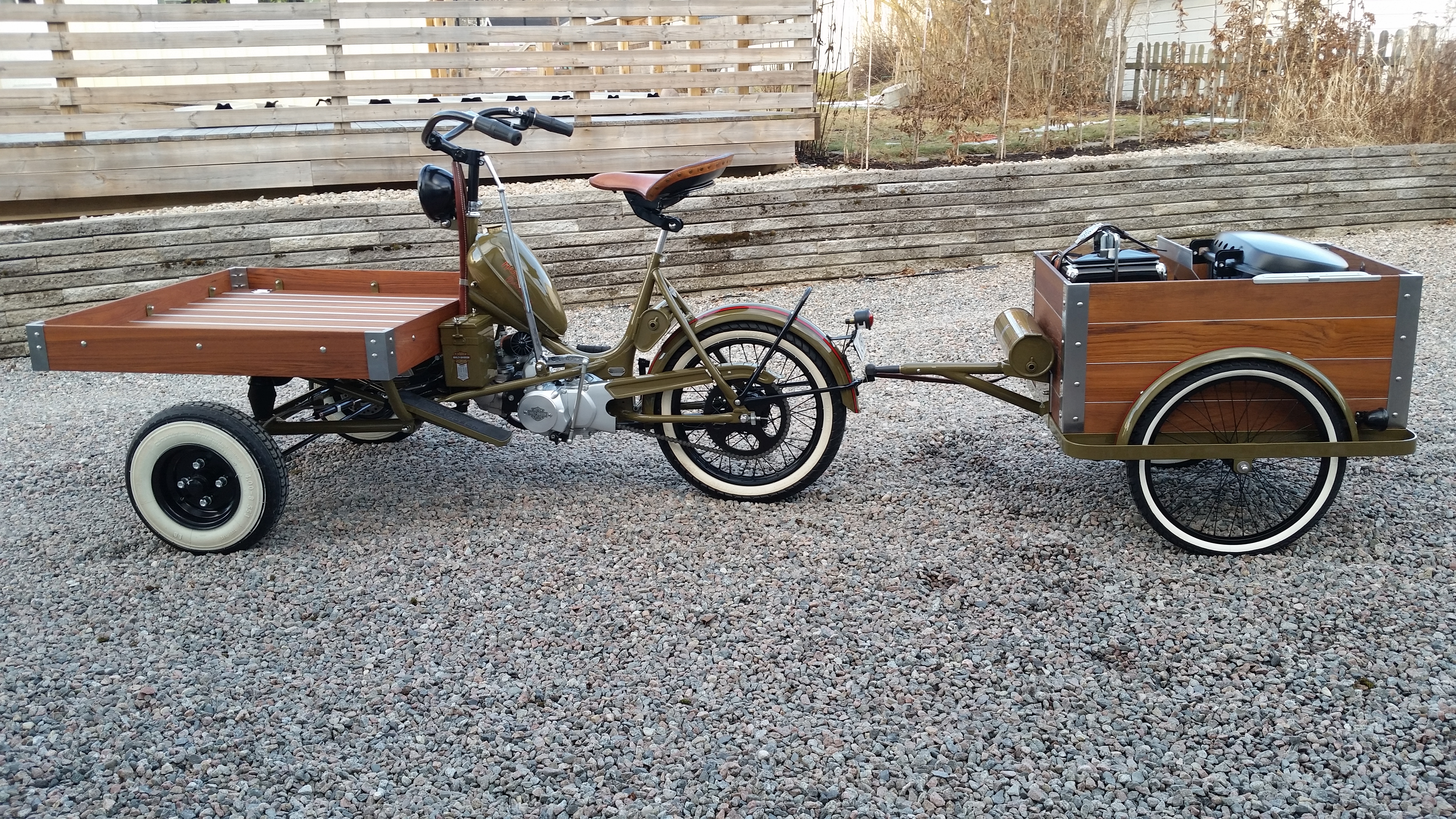

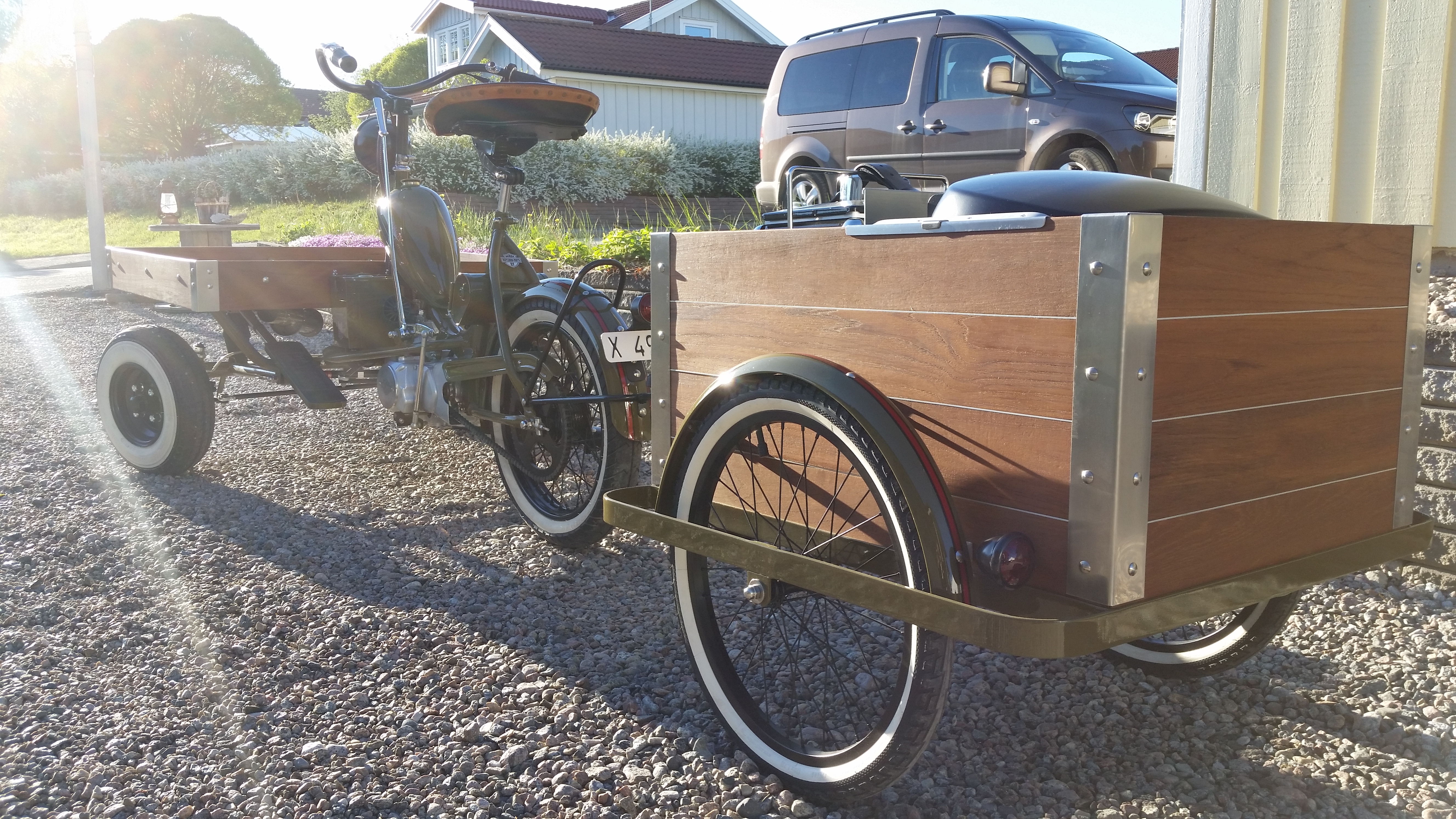

Vi har under i princip 2 år renoverat en packmoped (MCB 1194) och byggt den i samma stuk som det var på dom gamla Harley Davidson på 1920-talet.
Vi har använt HD originaldelar så som batterilåda, verktygslådor, luftrenare, tanklock och en HEL DEL fler delar.....
Färgen är lackad efter ett färgprov på Harley Davidson Originalfärg som vi har fått från en av ägarna av http://www.mc-collection.se" onclick="window.open(this.href);return false;
Hittills har det blivit ett tvåsidigt (sida42-43) reportage i hudiknytt [ http://www.e-magin.se/paper/8jnd8pt2/popup/1" onclick="window.open(this.href);return false; ] och våren 2017 ska den ställas ut på Bollnäs Motorrevy.
Det har blivit i runa slängar ca 900 byggtimmar under 2 år.....
Alla kablar och vajrar är dragna inuti styret och sedan i läderskydd, precis som det var på HD.
Vi har även uppgraderat och byggt hydrauliska skivbromsar på den.
Motorn är en ny fyrtaktare med halvautomat så vi skulle kunna ha växelspak, också som det var på dom där gamla HD:arna
Växelspaken är en gammal original handbromsspak från en T-Ford (Något modifierad förståss.....)

HD-delarna vi har använt:
# Verktygslåda rund
# Verktygslåda oval
# Luftrenare
# Tanklock
# Kedjeskydd
# Batterilåda
# Sadel (Mesinger no.3)
# Fotplattsgummi
# Bromspedalgummi
# Kickpedalsgummi
# Baklyse
# Handtagsgummi
# Tändningslås
# Ventilhattar på hjulen
# Patentdekal på batterilåda
# Tankdekaler
Övriga delar:
# Hydrauliska skivbromsar
# Teakflak (med handpolerade vagnsbultar)
# Gammeldags textilbeklädda kablar
# Egentillverkade spårskruvar ("Ostkupor")
# Styre från en tysk cruisercykel
# Om-ekrat bakhjul (Från 15" till 16")
# White-wall däck
# Aaaaa-oooooo signalhorn
# Handväxelspak (Original från en 1915 T-Ford)
(Även den något modifierad)
# Framlyse Bates
# Läderskydd till kablar och vajrar
# Dragkrok

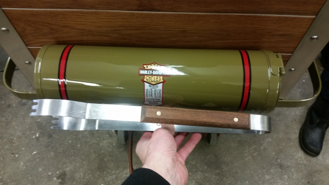

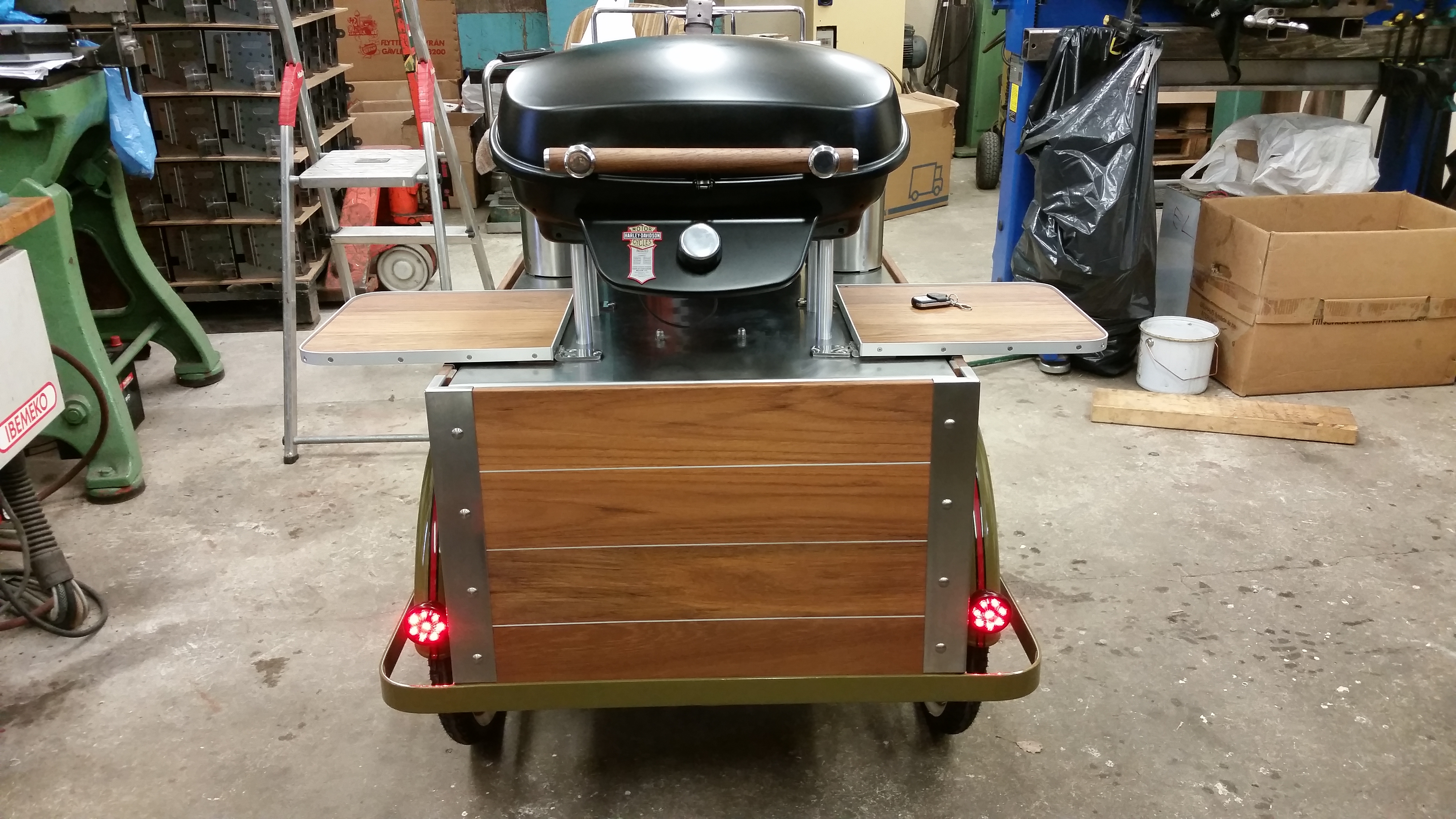

Vi är även klar med grillvagnen som vi har hållit på med i ca ett år....
Den är byggd på en gammal mjölkkärra och vi har en gasolgrill, kylväska och lite sånt picknick bra att ha på den....
Jag kommer inom kort att lägga upp fler bilder på den och en film eftersom hela underredet är höj och sänkbart med fjärrkontroll så man kan ha allt nersänkt som en vanlig släpvagn när man kör, och när det är dags att grilla så höjer man upp det till rätt "grillhöjd" och dessutom fälls det ut två avlastningsbord
Re: Flakmoped MCB 1194 Harley Davidson Edition......
Här kommer några bilder och en film på grillvagnen.
Här syns bland annat hur det ser ut/fungerar när man hissar upp grillen och kylväskan till rätt "grillhöjd".....
