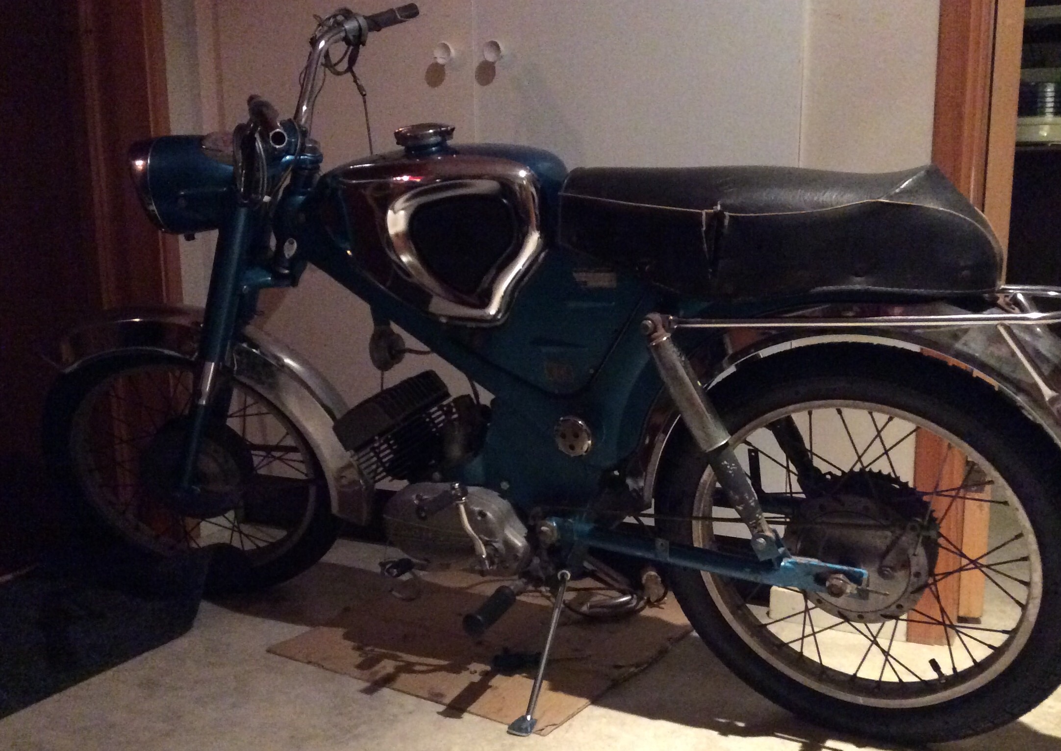

Hej, kommer med en förlängning här av tråden som kommer innehålla lite bilder under monteringen, som äntligen kommer att kunna fortsätta nu! Och en del frågor lär dyka upp såklart
I våras köptes ett 80TS objekt, ramen var så gott som komplett och i bra skick. Så tanken var att bara slänga ihop detta och köra med. Motorn var i behov av en ordentlig renovering och detta vart en lång process tyvärr, men sitter med en renoverad motor nu iaf. saknade original stötdämpare som jag personligen verkligen gillar, fick efter en massa letande tag i dessa!
Har kompletterat med lite saker som fattades och är väl i stort sett klar med att jaga delar.
Väntar en del småsaker i lådan nu efter helgen med.

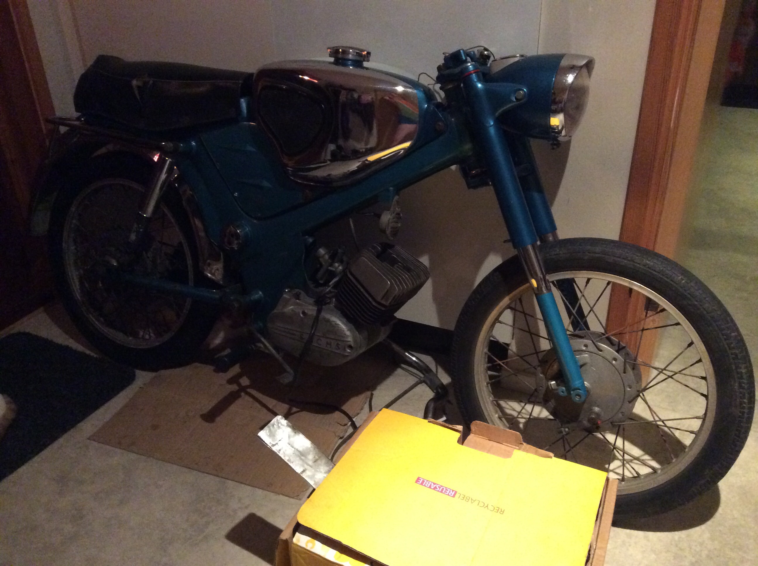

Går framåt, sakta men säkert..

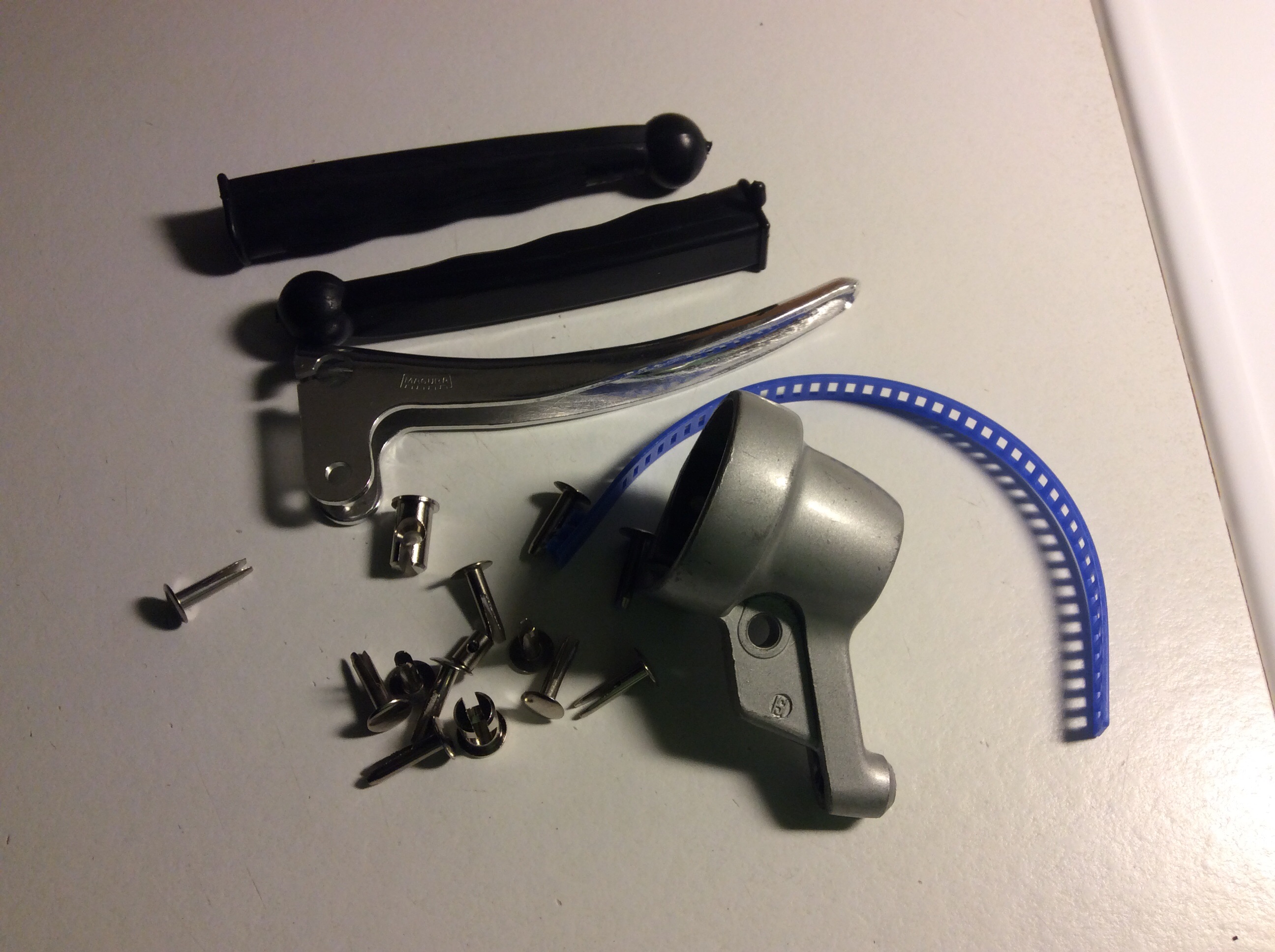

Lite nos är aldrig fel!Mcb80ts skrev:Lite nos-prylar:)

Tackar, Absolut, känns skitkul att det kommer nånvart nu! Har inte så mkt kvar! Är att dra elen, montera vajrar och dylikt:) har velat röra så lite som möjligt på den så den får behålla sin "patina" som jag tycker är finfin.

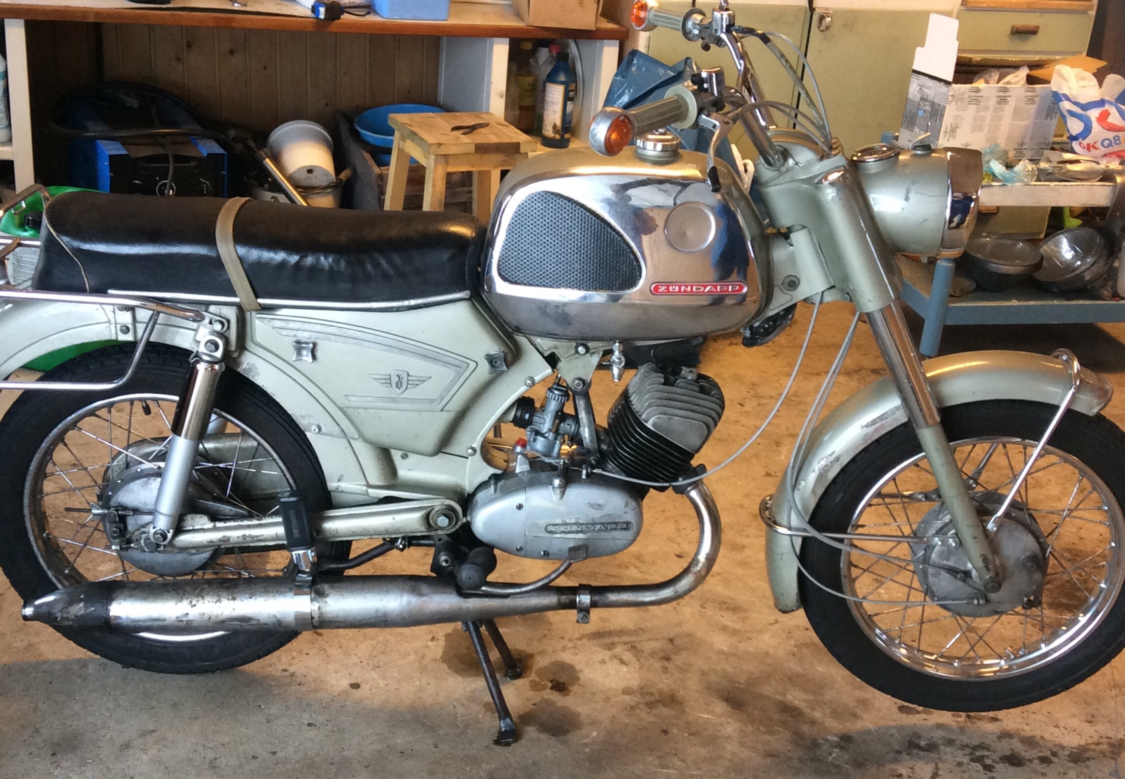

Jag hade innan en riktigt fin dappe som jag fick lov att skicka vidare, då fick det bli denna istället! Ska bli spännande och se hur skillnaden är på vägen!
Re: MCB 80TS (del 2)
Jag hade innan en riktigt fin dappe som jag fick lov att skicka vidare, då fick det bli denna istället! Ska bli spännande och se hur skillnaden är på vägen![/quote]
Har aldrig ägt någon 80TS men haft en 50SS med 80cc/Ekf och den var en katastrof på vägen trots att jag förstärkt ramen.

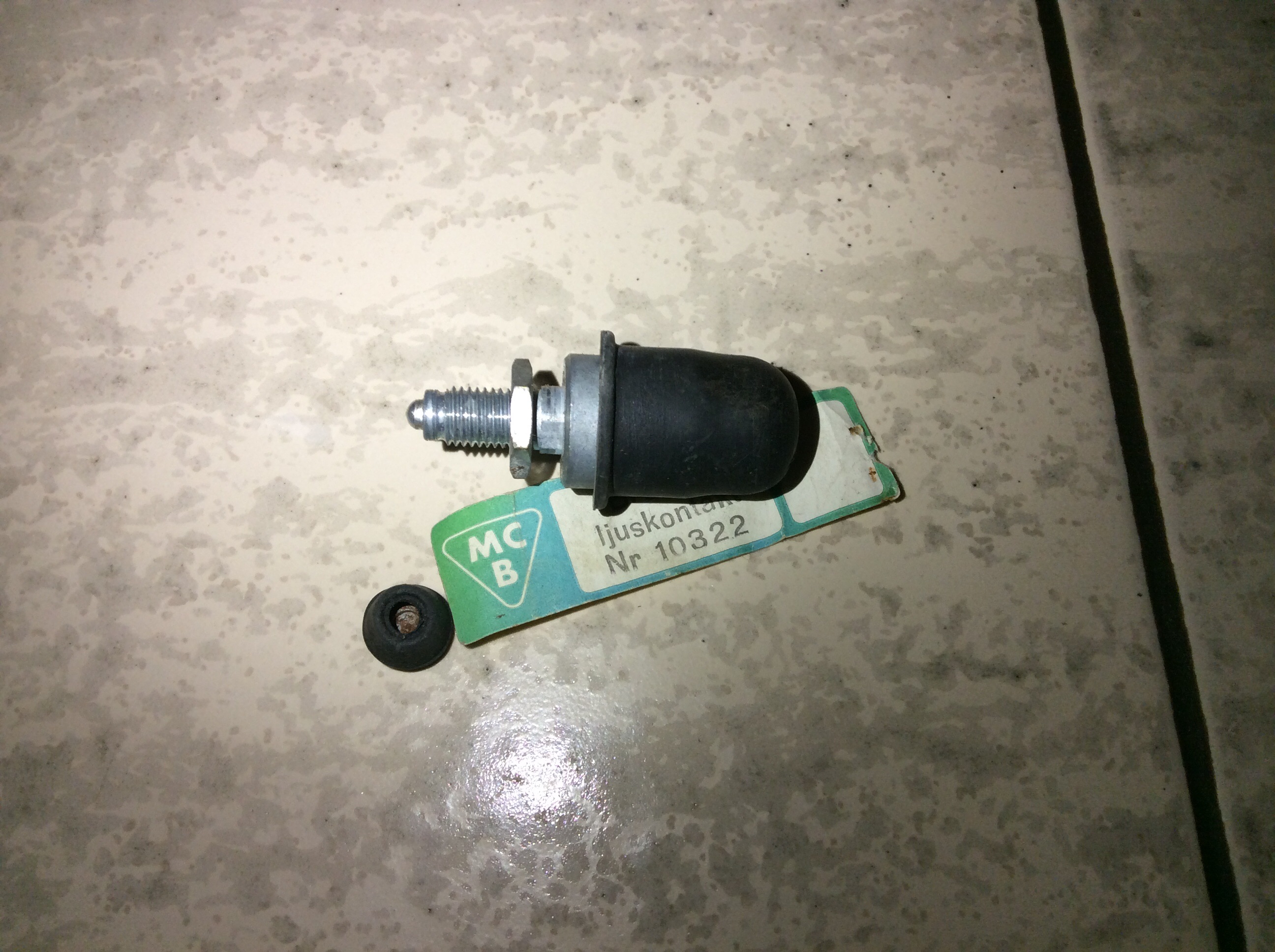

Har du fått hem sista delen som fattades, en riktigt fin originaldämpare! Känns riktigt bra:)
Så blir nog uppstart i helgen
