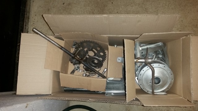

Fick äntligen tummen ur och lämnat i väg lite delar som skall omförzinkas
Blev ett par lådor blandat som finns åka med. Fick även monterat ihop lackskåpet och dragit på ett tunt lager epoxi på de blästrade delarna. Så nu lämnas de iväg till den andre ägaren så han får äran att sprutspackla och slipa allt
Ramen får sig en omgång ikväll.

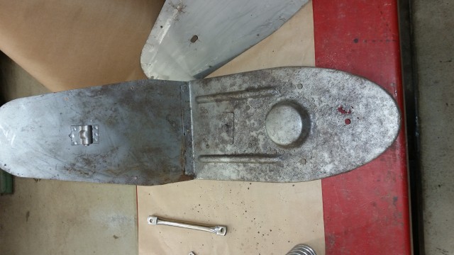

Skall bara hitta lite tid till att ordna sadelstommen med.. Den är i behov av en hel del ny plåt..

Fick hämtat hem sakerna som varit iväg för lite ny yta häromdagen
Blir att samla ihop en ny laddning med saker som jag vill ha kromade och förzinkade.
En del saker kommer jag kroma om då jag hade slarvat lite med undearbetet. När kromet åker på så syns det direkt om man inte gjort jobbet..Men men man lär ju sig..
