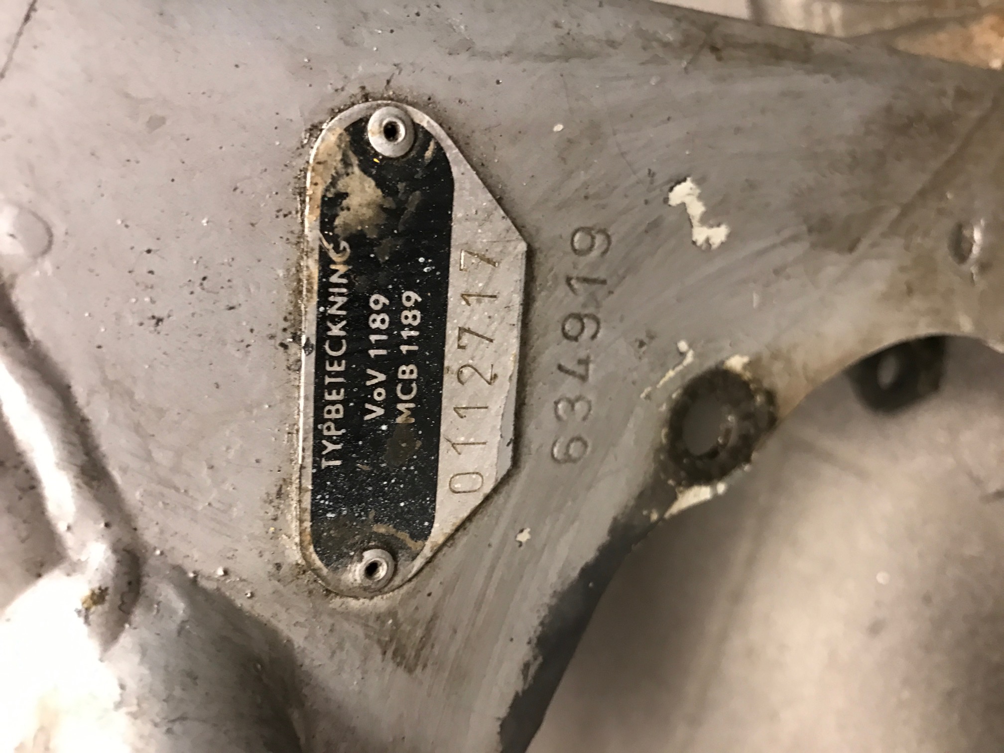

KRBE skrev:Hur tar man reda på när ens moped är tillverkad?
Finns lite här:
http://www.raketsport.com/forum/viewtop ... =4&t=22104" onclick="window.open(this.href);return false;
PS din är nog en 1194 Lyktan pekar på det, finns typ plåt kvar?

Jag är inte 100% på att det är en 1189 men skylten på ramen tyder på det iallafall..

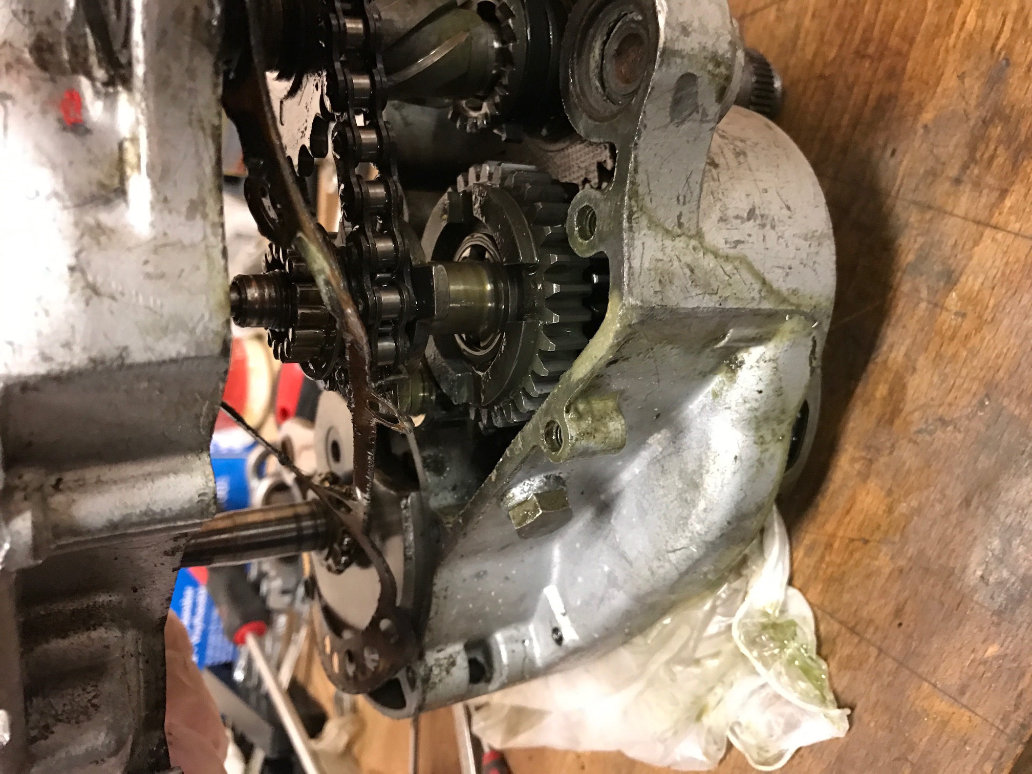

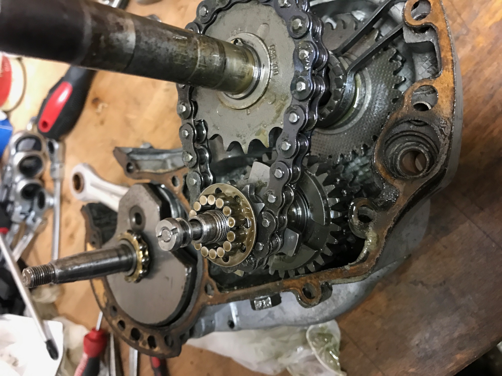

Har börjat att dela Sachs 50/3 motorn för att se hur skicket är och jag tycker den ser riktigt fin ut…
Det enda som jag reagerade på var att oljan var grönaktig och tyckte den doftade bensin….någon som sitter på ett svar?

Bensinlukt i motoroljan kan väl tyda på dålig vevaxel packbox på kopplings sidan?

GlobalNomad skrev:Bensinlukt i motoroljan kan väl tyda på dålig vevaxel packbox på kopplings sidan?
Ska kolla upp detta! Tack för informationen!

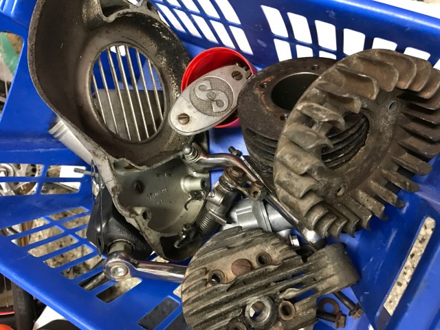

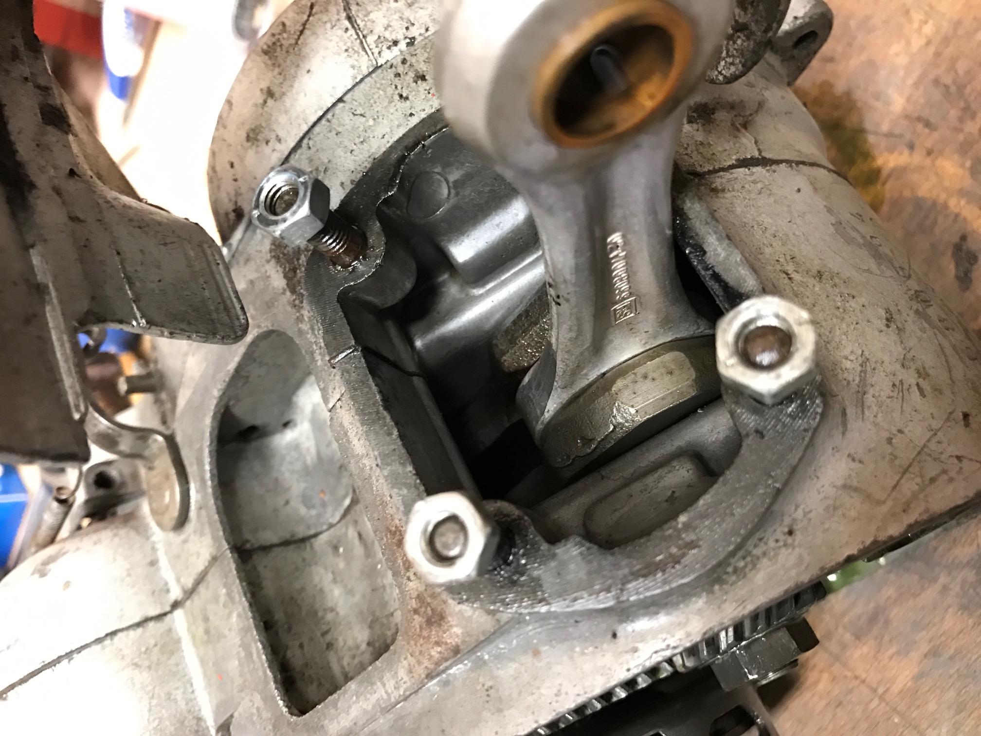

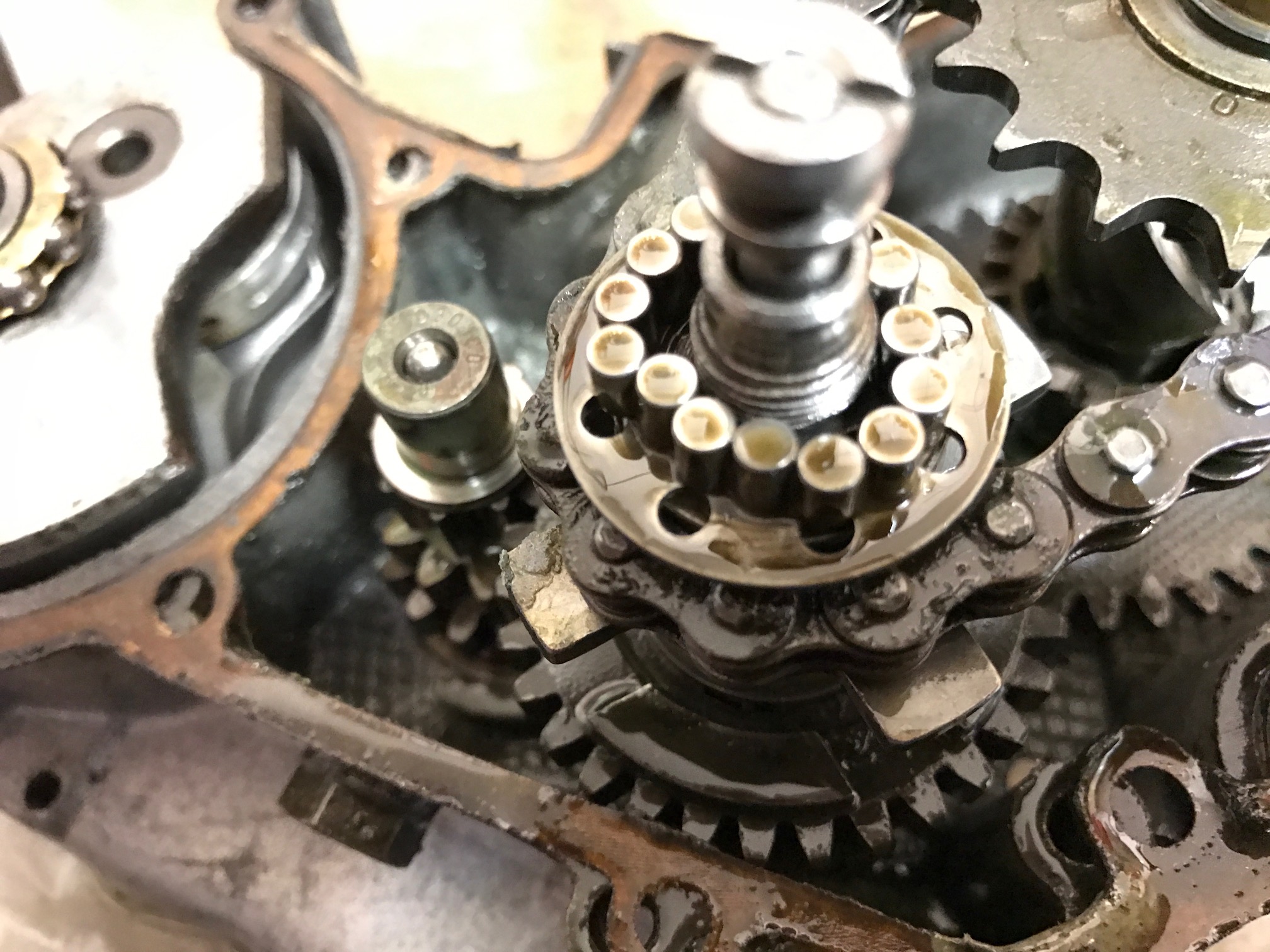

Idag har jag kommit in i hjärtat på min motor och för ett otränat öga så tycker jag den ser väldigt bra ut! Tog beslut idag att uppgradera den en smula och följande är beställt!
Fiberpackning bottenplugg Universal F008-01-23-712 1 10,00 :-
Lagerrulleset 4x6mm Sachs 40 st 4x640 1 149,00 :-
Tändsystem Kokusan 12V Zundapp mfl UN2450 1 1 550,00 :-
Vevparti E15 Rito Sachs 2-3väx hand 11-139 1 1 495,00 :-
Trimkit 3.5HK Fläktkyld Sachs 11-149 1 1 250,00 :-
Renoveringssats Sachs 3väx hand pak8 1 750,00 :-
Svänghjulmutter Kokusan 018-D-ZU1674 1 50,00 :-
Växelmeckanism Sachs 3väx hand K-1201 1 495,00 :-

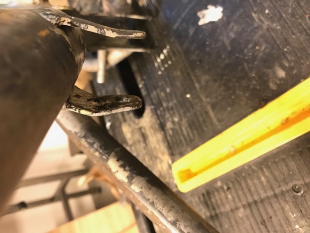

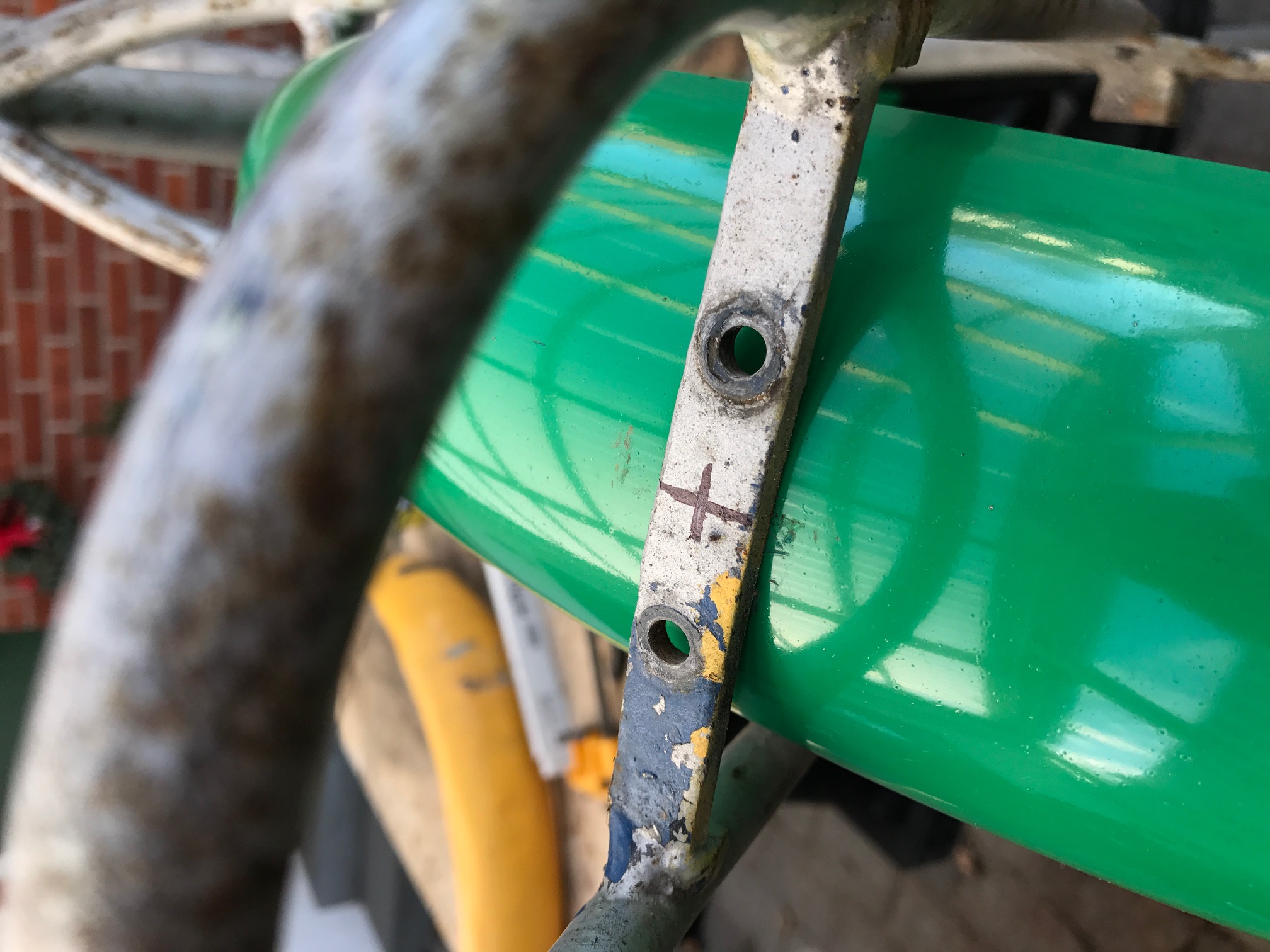

Dagens uppdrag var att måtta in och göra håltagningen till den nya skärmen. Dock insåg jag att där var en spricka i bakkanten av skärmen på ca 10mm och det gillade jag inte…har kontaktat leverantören!
Det bakre staget har två fästpunkter idagsläget och jag känner att det inte blir snyggt då skärmen är böjd men staget är helt rakt . Funderar på att göra ett nytt centrerat hål och fixera den med en skruv, då jag tror det blir bättre(?) och snyggare!

Bestämde mig för att sätta ditt ett nytt stag med endast en fästpunkt som ska fixera bakskärmen. Kapade och slipade bort resterna och nu ska där svetsas på en ny!
När vinkelslipen ändå var framme, så putsade jag lite på svetsfogarna!
