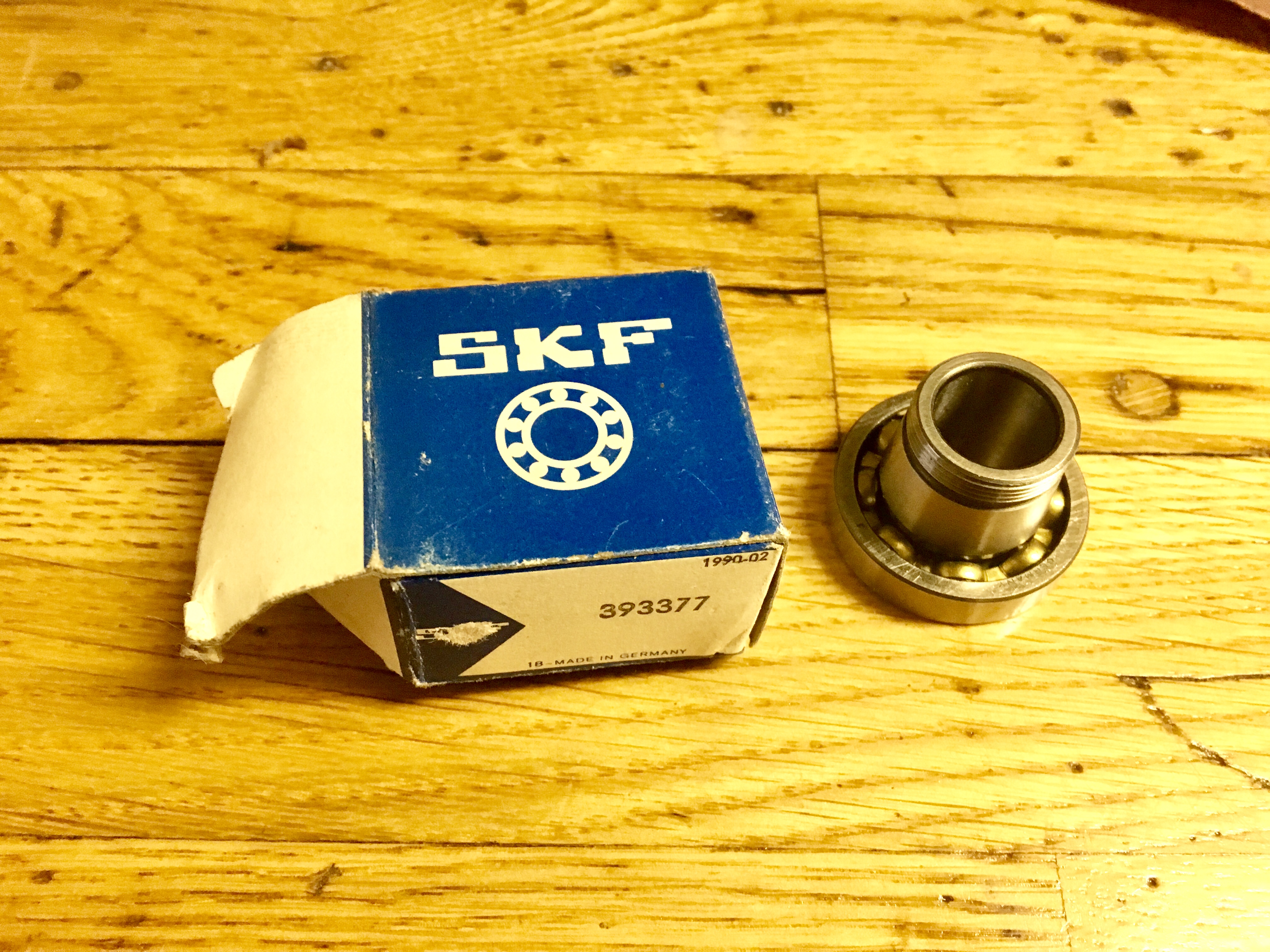

McbMannen
Inlägg: 260
Ort: Varberg
Re: MCB 1239 Stummis EKF "Prototypen"
Inlägg av McbMannen »
Lite småpyssel i mellandagarna. Orginal lager och packboxar fick tacka för sig och i med bla NOS SKF kopplingslager, SKF nedslipade ”fasta” vevlager. Känns skönt med riktiga grejer och veta att det inte sitter kina skit i.. :o Inväntar kickstoppgummi, svensktillverkade packningar o ”gröna” lameller.. kommer nog imorgon. Så snart är motorn ihop. :P gott nytt år allihopa. Hoppas det blir ett bra moppeår 2018 mistick_yes.gif

Inlägg: 851
Schysst med skf, men varför odelbara lager? Är det inte svårare å montera så inte lagren ligger i spänn?
McbMannen
Inlägg: 260
Ort: Varberg
JoNo skrev:Schysst med skf, men varför odelbara lager? Är det inte svårare å montera så inte lagren ligger i spänn?
Jo helt klart lite krångligare men ingen större fara. Har tyvärr inga NOS kvar. Tänkte prova o köra med dessa ersättningslager som är av bra kvalité istället. Mäta upp det ordentligt så bör det inte vara några problem. Vet om en som kör med samma lager o de funkar för hans maskin. :P

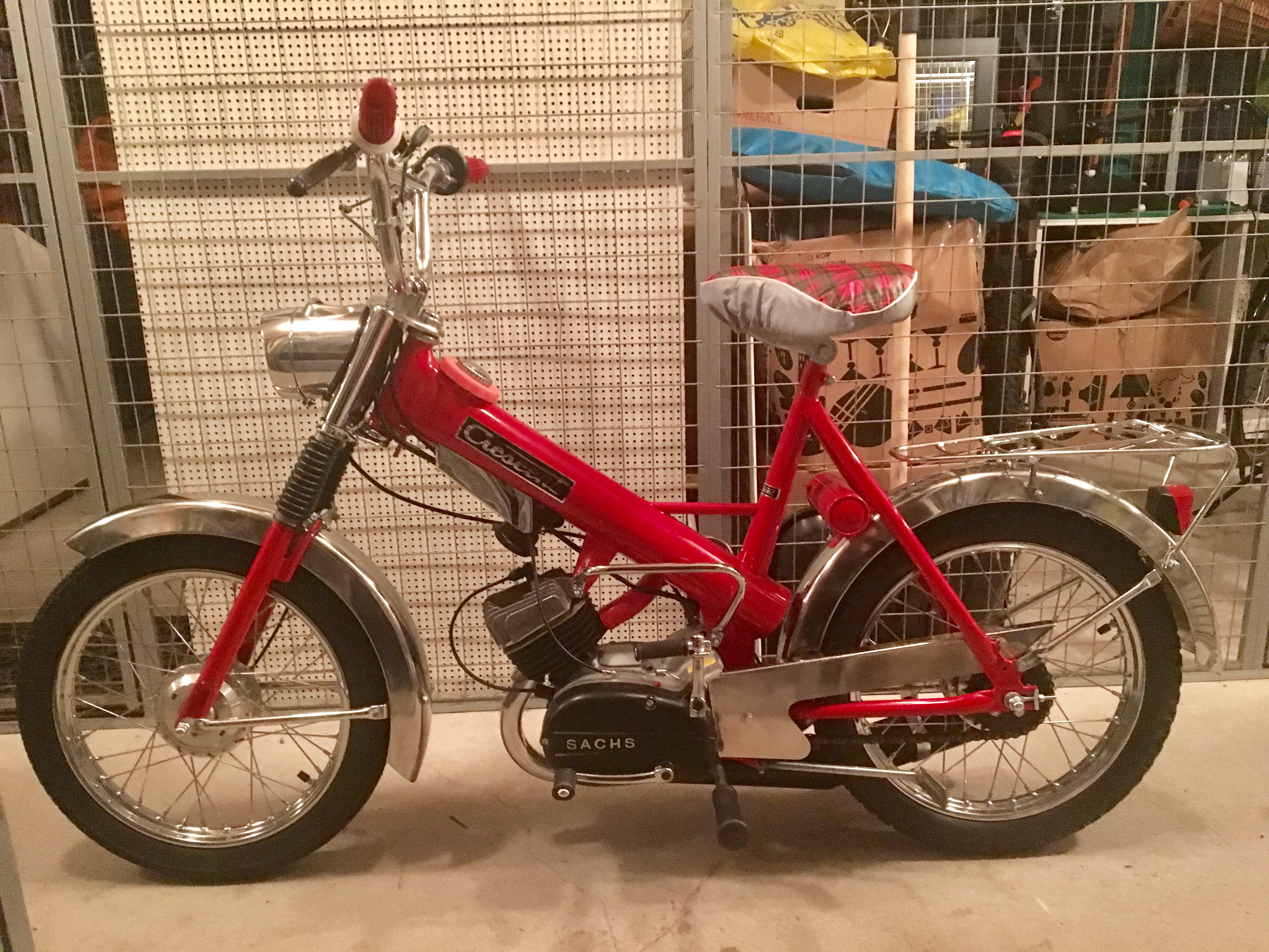

McbMannen
Inlägg: 260
Ort: Varberg
Sådär ja blev en del jobb idag. Motorn åkte i ramen, nya vajrar/höljen till gas och choke, hastighetsmätarvajer, byggde ihop adapter till förgasare. Så flottören ligger rakt. Får se om det funkar med bensinen och gå ända upp och ge soppa, blir en zundapp 19bing (rak modell) annars så man kan ha den nere på motorn istället. Byggde ut bakdrevet 3mm så kedjan linjerar, vilket den gjorde utan problem, framdrevet är ett ”halvkupat” 13T nos sachs drev, vänt det åt andra hållet för o linjera också. Småpill kvar sen uppstart o provkörning..Farsan hade 32mm nos krök och nos 32/70mm monark Cross ljuddämpare för överliggande krök. MCB hela vägen.. mistick_yes.gif ljuddämparklamman blir svart senare.

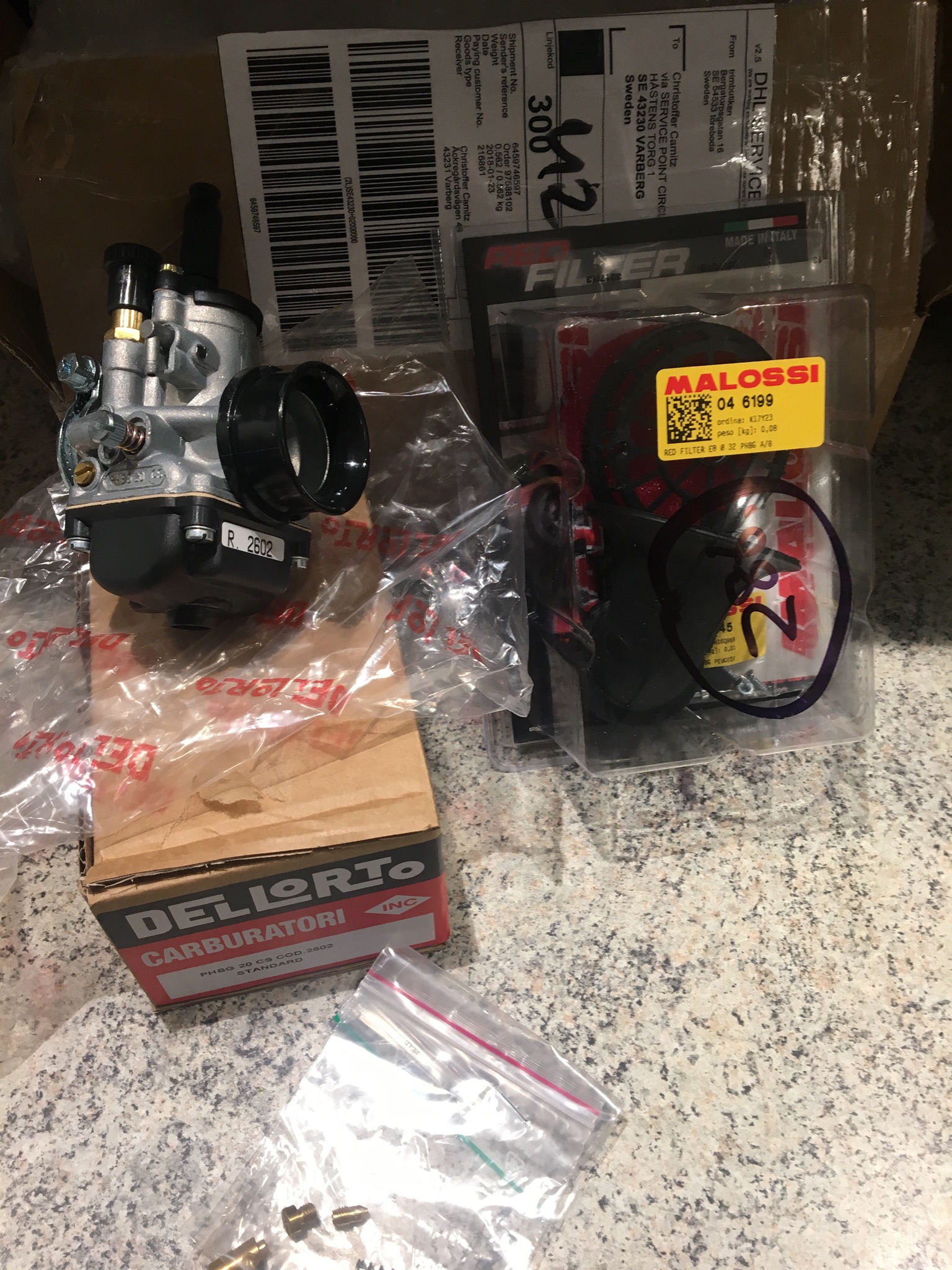

McbMannen
Inlägg: 260
Ort: Varberg
Lite förbättring.. fick tag i en äkta dellorto 20mm med tillbehören jag sökt för och få plats under ramen och det var på millimetern.. blir o kapa insuget 5mm när jag har av cylindern nästa gång.. men det får duga tillsvidare, blir liiiite diskretare och ska väl bli lite rappare nu med :roll: dock får inte hastighetsmätarvajern plats just nu, lite synd när man lagt ner energi på och montera drivning i motorn. hate-wall.gif nåväl man kan inte få allt. Provkörning mär vädret tillåter :wink:
