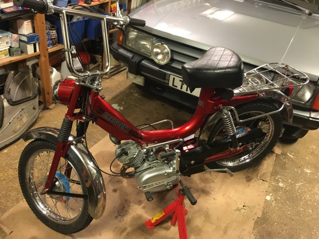

Jag startar en ny tråd så jag kan ställa alla dumma frågor här.
Jag är som sagt helt ny på detta.
Detta är första moppen sedan jag var 15år. Och det är 32 år sedan.
Idag ställde jag tändningen brytar avstånd 0.40 och tändningen ställde jag 3mm före ÖD
Är detta rätt??
Allt krom fick smaka på autosol och ramen fick vax.
Jag har även bytt alla rostiga bulta, skruvar och muttrar.
Samt rätt baklampa är monterad. Tack Cristoffer

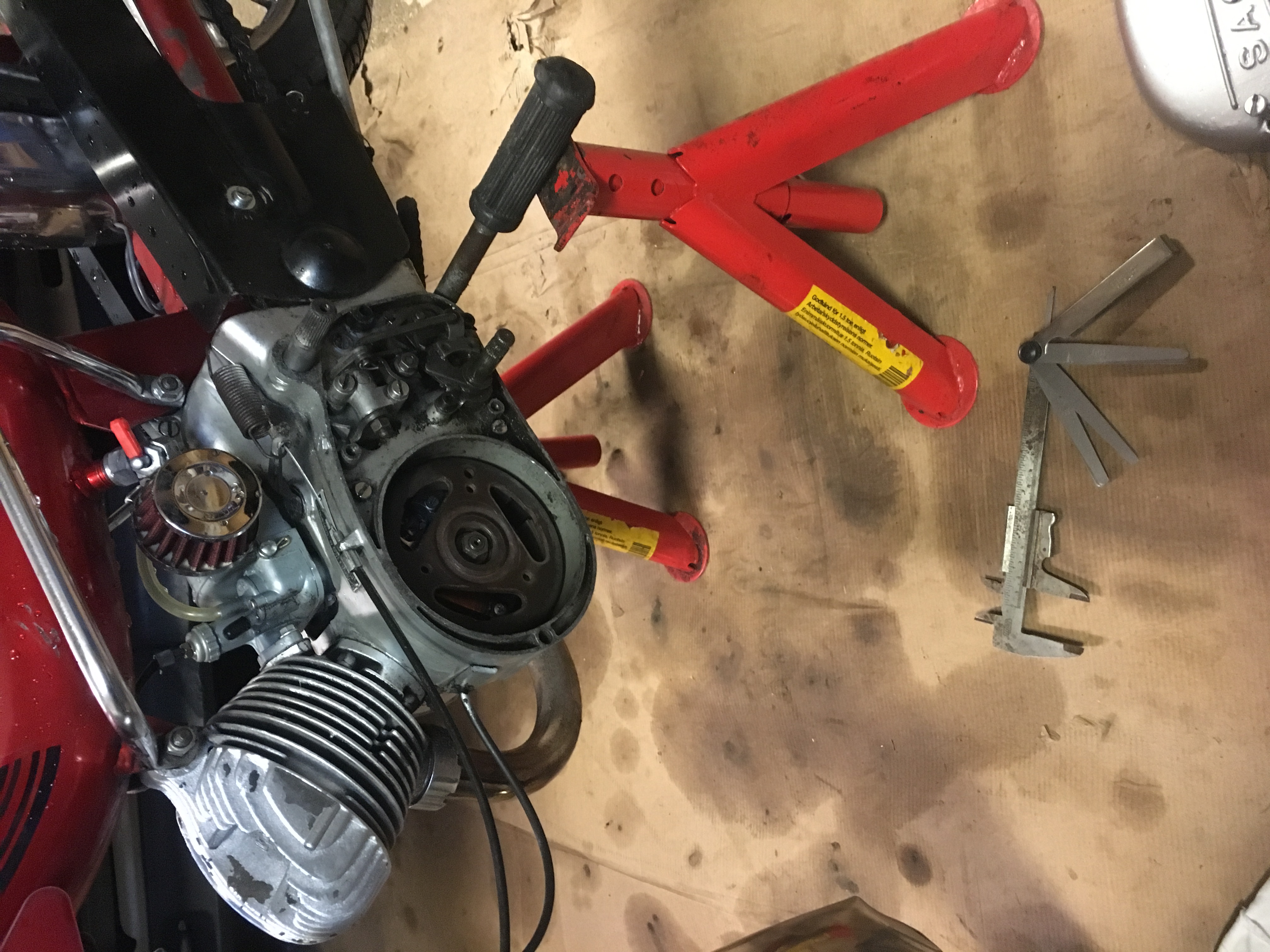

Väl hemma konstaterade jag att brytarna gått ner sig och öppnade inte. Dom gick inte att justera mer. Dom ser ut att vara helt nya. Så det är väl nylonklacken som ligger mot svänghjulet som slitits ner.
Jag fick inte av svänghjulet så jag har inte kunnat analysera detta riktigt.
Jag har beställt en svänghjulsavdragare och nya brytarspättsar.
Är detta ett vanligt problem eller är det så att tidigare ägare monterat fel brytare.
Skall där vara någon typ av fett på den klacken. Eller varför tror ni den slitits ner.

Re: Lindvalls Compact 1252 -78
på en -78 borde du ha den "nya" varianten på brytare där pinne den ledar på sitter fast i den fasta brytarkontakten.
då finns fortfarande bosch original brytare att köpa. (även kondensator)
har du en bosch återförsäljare på orten så är han troligen billigare än mopedbutikerna.
jag kan leta fram reservdelsnumret i så fall.
när du får loss svänghjulet så bör du hitta en liten filttuss bredvid brytarspetsen. den ska vara fuktig av olja. annars finns det speciellt fett för brytarnockar. Hansen Racing har haft i vettigt små förpackningar.

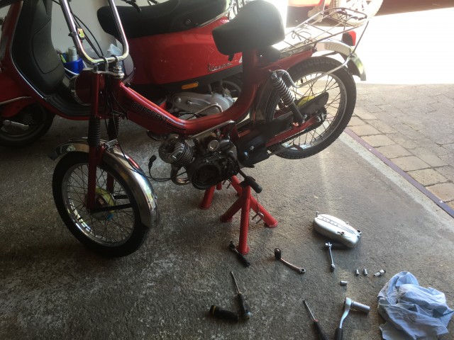

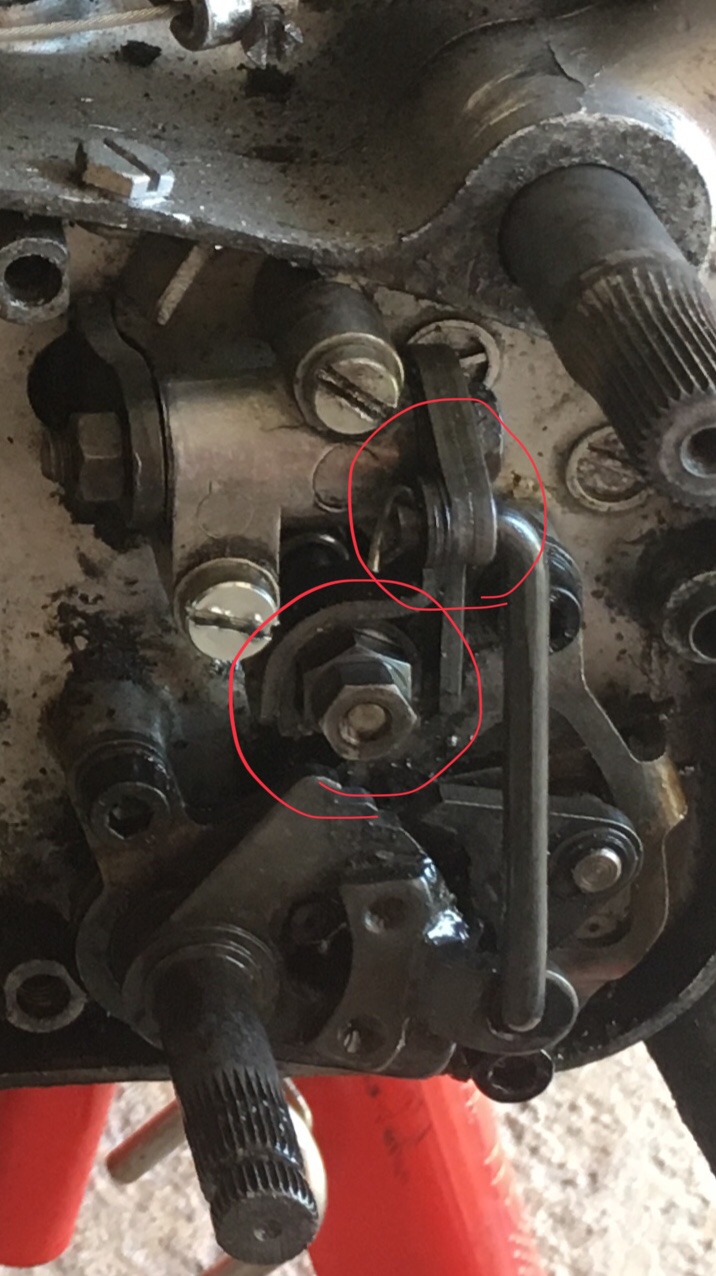

En fråga till. Jag tänkte byta framdrev till ett lite mindre.
Hur mycket av växelmekaniken måste jag ta bort för att få bort kåpan?
Eller tar man av kåpan med allt på?
jag brukar ta den genomgående skruvan vid segmentet vid spärrstiftet,
så jag får lös gaffeln från spårmuttern.
sen skruvar jag loss spårmuttern från dragstången.
notera hur spårmuttern är vänd är vänd, och hur mycket dragstång som syns utanför kontramuttern
nu är det bara att skruva loss kåpan.
ja det är rätt.
men nåt har hänt under åren.
stången ska sticka ut ur muttern.
ser ut som det är för hög mutter.
kolla så den inte gnager mot ytterkåpan.
Tackar tackar.
Skall kolla det.
