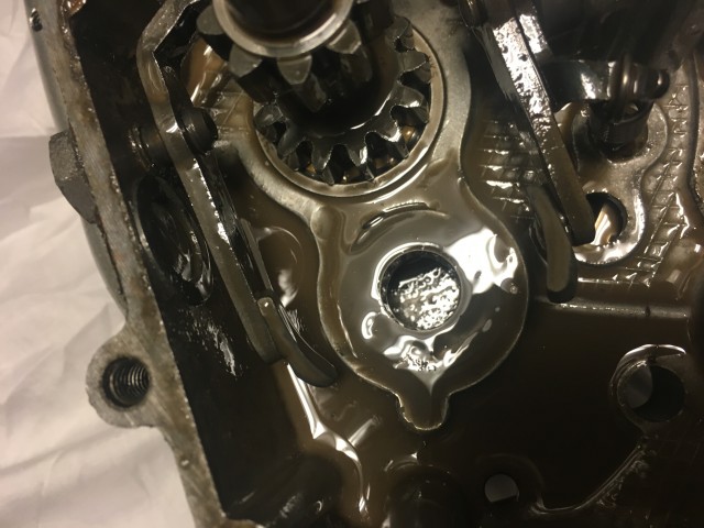

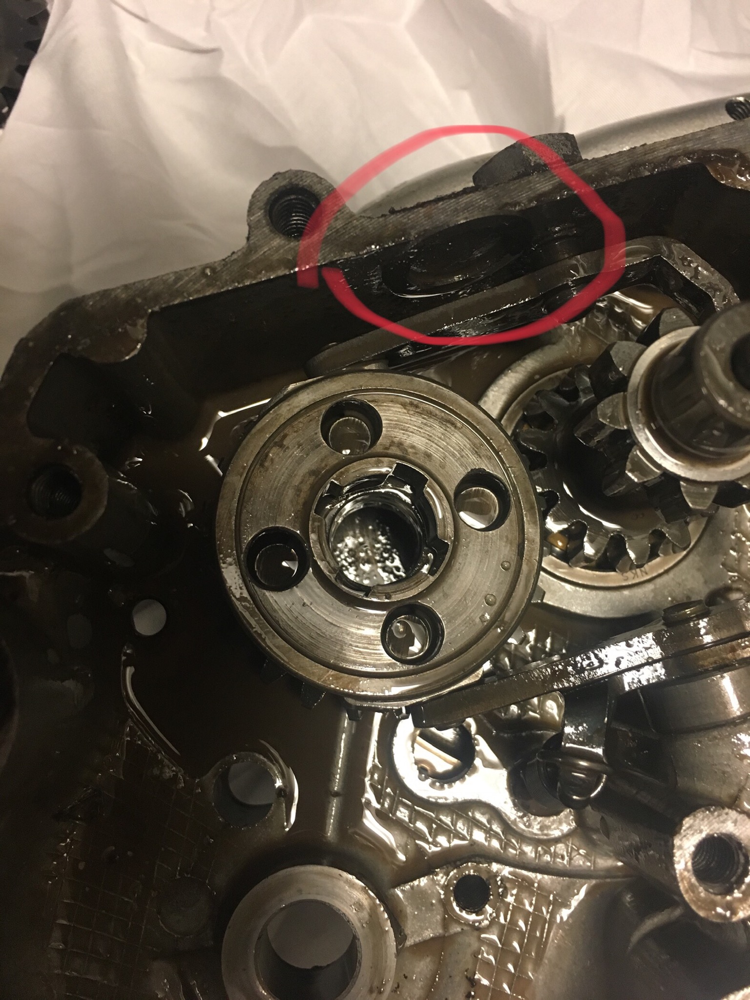

Det visade sig att 2mm shimset som skall ligga bakom 2ans drev låg i botten på motorn. Det måste ha glidit av när dom monterade ihop motorn.
Oljan såg inte rolig ut. 2ans drev hade tuggat i aluminiumkåpan.
Jag la dit ett nytt 2mm shims och la till yteliggare 0,2 på andra sidan efter uppmätning med min nya mätgrunka som jag köpte efter tips.
Övriga axlar var inshimsade rätt. Dreven såg ok ut. Medbringaren var lite sliten men tror det funkar.
Motorn är tillbaka i moppen och jag var ute en kort sväng. Verkade funka fint. Inget skrammel och växlarna hoppade inte.

Rent visuellt ser det ut som att vatten emulerat sig med oljan, då blir den mjölkig och ser dassig ut.
Har maskinen stått uten en längre tid, vet du det?
