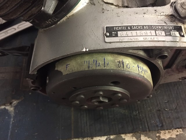

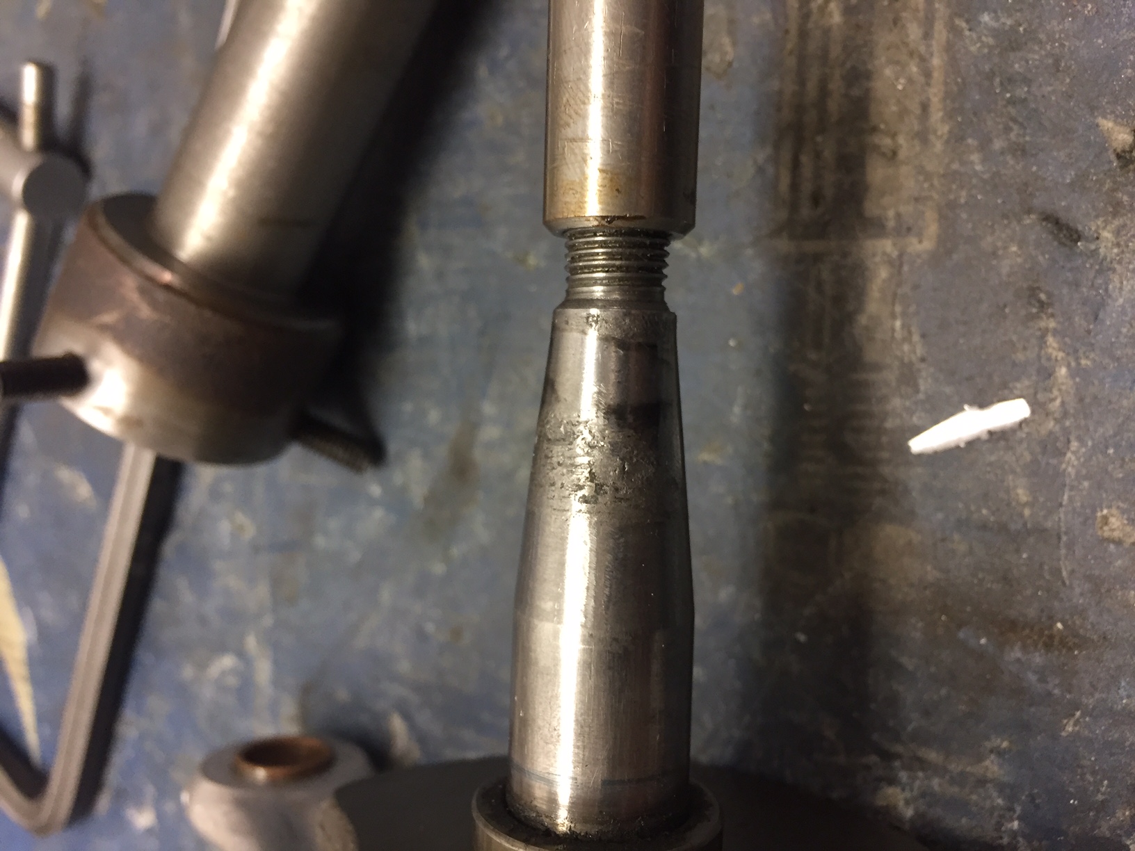

Hmm mindre kul, svänghjulet släppte från konan efter en liten åkning.
Tur d inte hände på chickenracet.
Axeln blev rätt så stygg, likaså svänghjulet.

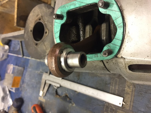

Meeen då känns det som ett bra tillfälle att byta till en EKF vev samt brytarlöst.
Sagt och senare gjort, en vev iplockad tillsammans med ett nållager från Roffe så jag kan använda 12mm kolvbult.

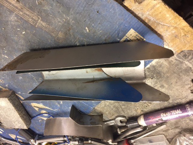

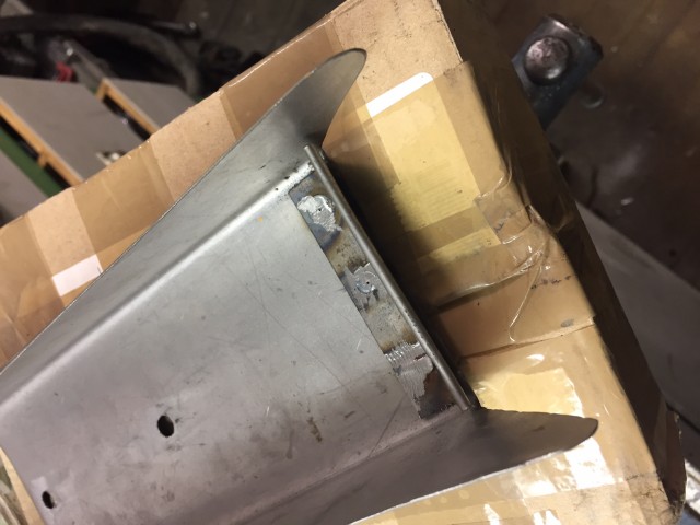

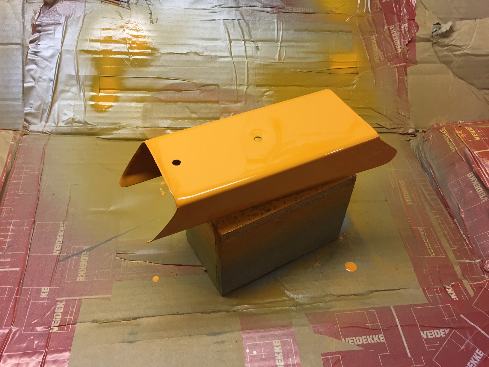

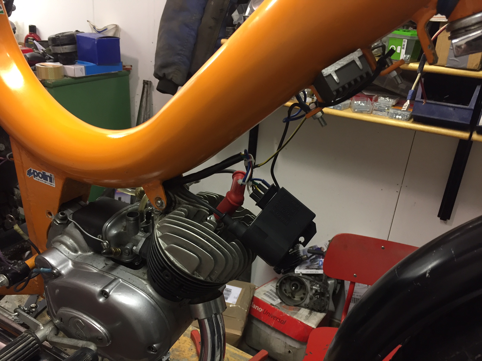

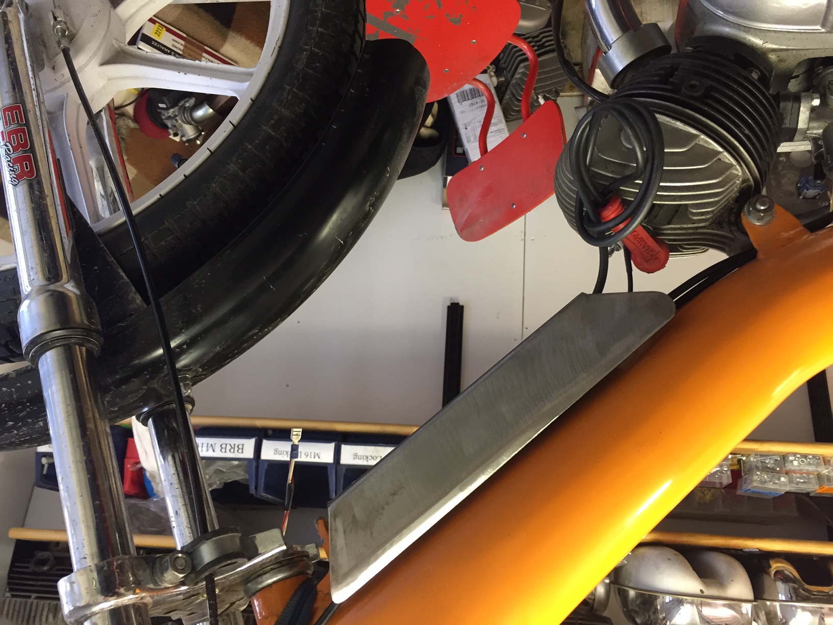

Satsar på brytarlös tändning åsså, i det här fallet typ kokusantändning.
Det finns inte mycket plats på en compact att dölja cdi och voltregulatorn... slider_anon.gif
Tutkåpan jag ej monterat är för liten, så då får det bli "tutkåpa" XL.
Lite klipp och bock samt lite färg ska väl inte va´så svårt.
Klicka på bilderna så blir de vända åt rätt håll (förstår inte detta fenomen...)

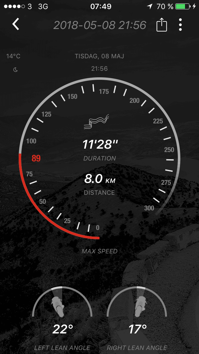

Provkörde motorn på min testslinga och den var märkbart starkare men det kändes som den ville ha mer tändning i botten, hade ställt den på 1,5mm föd.
Monterade Mickes retarderande krets och nu hände det saker. Med 3mm föd på tomgång och 1,2 på toppvarv så blev det en helt annan maskin.
Med 89km/h på GPS:en så får den en ett teoretiskt varvtal på över 9100rpm, känns rätt bra för en kyrkportskombination :D.
Funderar nu på om man ska prova att hänga dit en sk vrålapa för jämförelse.

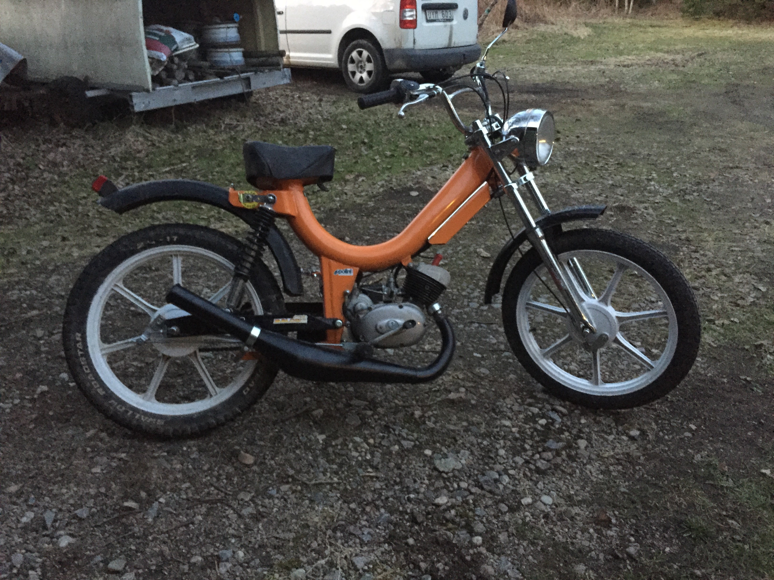

Re: Buscompact 1249, nu med 58cc
Gjorde ett test med en vrålpipa igår.
Hastigheten blev den samma, men mellanregistret blev lidande.
Så det blir byte tillbaka till jamarcol dämpare med kort kröken, och drevning uppåt.
Känns som att kyrkportsbingen är den som stoppar upp varven...

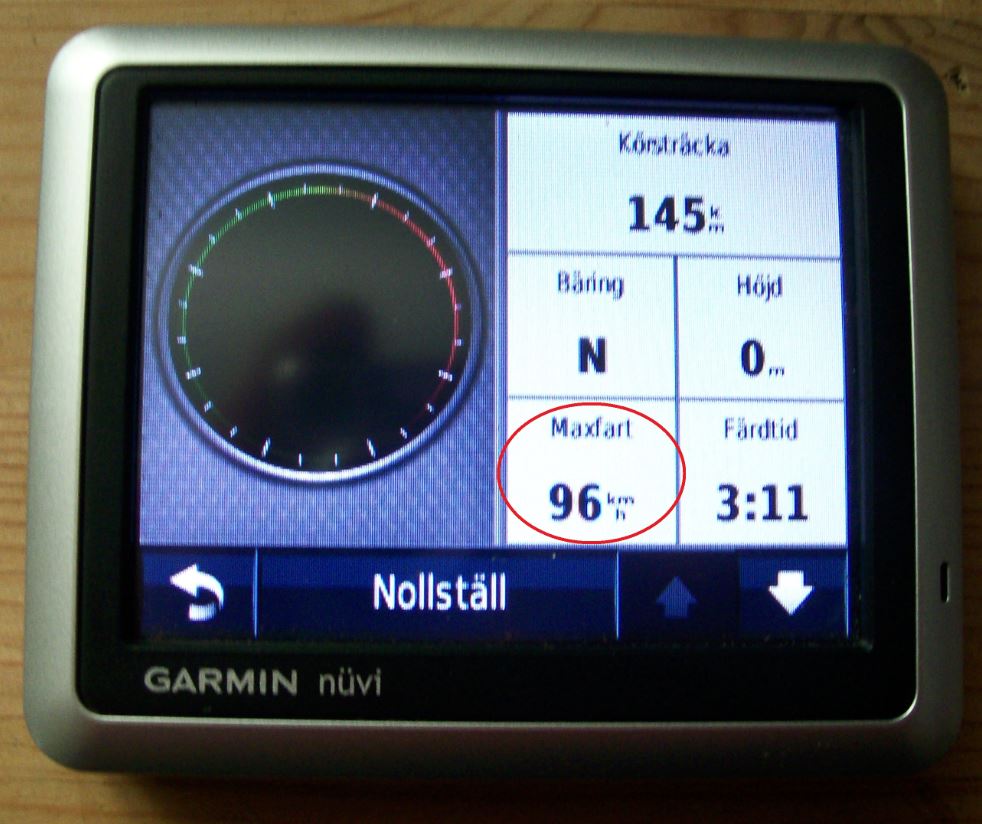

Super bra jobbat JoNo.....bra efekt med 58cc. Bästa med min Compact var 82km.. slider_score.gif
Sätt på en Sachs typ. 60cc och åk över 90km.. :?: ..i min vilda ungdom gjorde vore det lätt.... :lol:
Citat...Gjorde ett test med en vrålpipa igår. Hastigheten blev den samma, men mellanregistret blev lidande.
Så det blir byte tillbaka till jamarcol dämpare med kort kröken....
Samma erfarenhet..fick jag med min Old kämpe..Crescent GLX med Sachs 50cc SW 5-vxl. Den gjorde 89 km med vårl apan.
Och 96 km med jamarcol och bättre gång....å så tyst att grannarna var glada...:D :D :D
Man hadde ju hoppas på att knäcka 100km...med den sata uppen(4km)..men verkar var svårare än jag trott med 50cc... :cry:

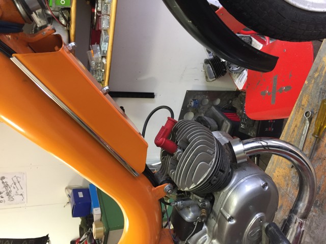

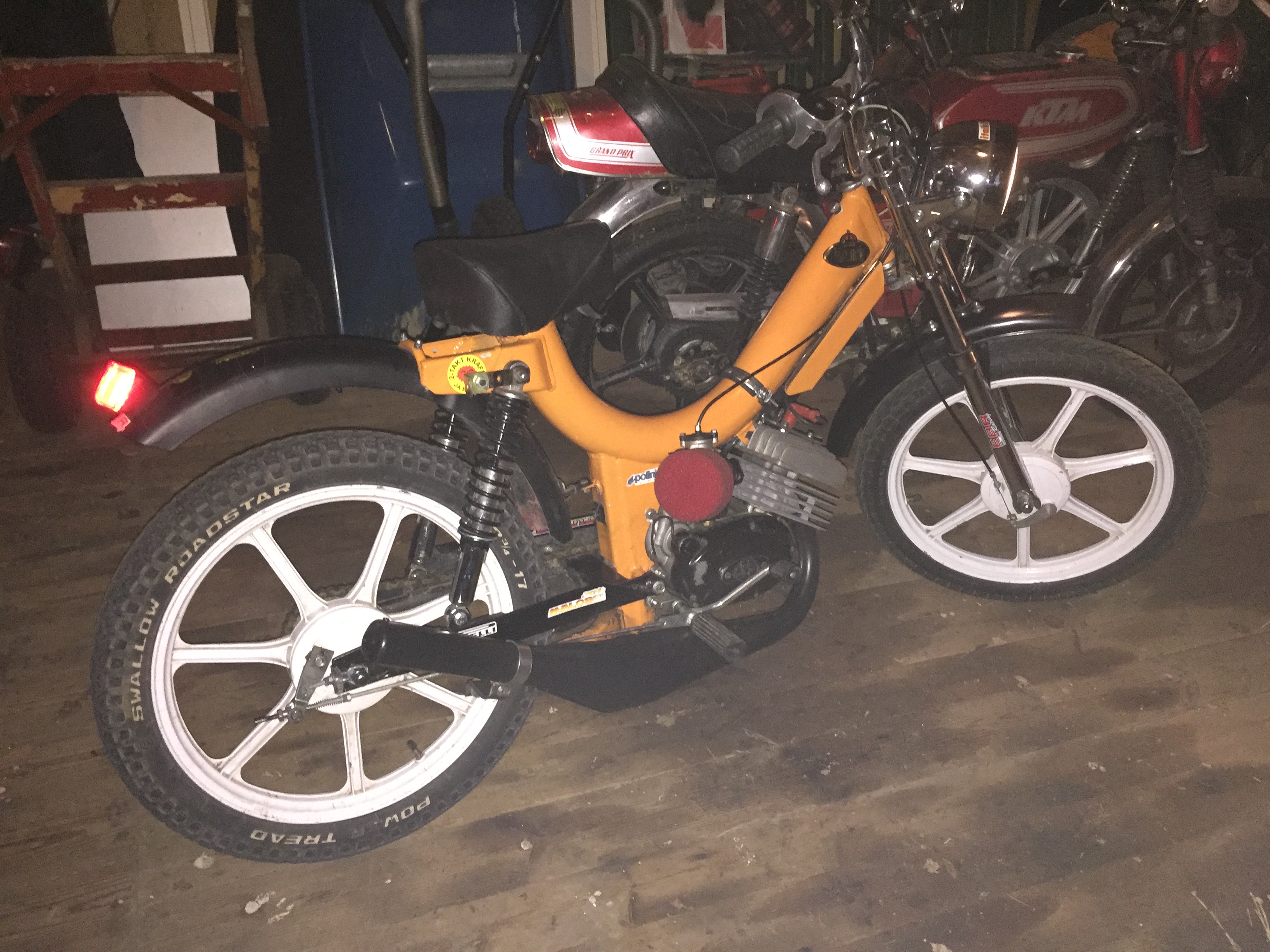

Re: Buscompact 1249, nu med 80cc
Tunade 58 kubikarn å testade men den kombon gav nog redan det som gick. Blev dock några repor på 91blås efteråt nedkrupen bakom styret.
Eftersom målet blev uppnåt så yxade jag ihop ett insugsrör och monterade EKF motorn som tidigare satt på C-racern.
Gött med vridmoment, nu blir det till med finlir å annat pyssel. Insugröret ska kanske göras om då det stör flödet, fick gå ned 8 storlekar på munstycket innan den blev körbar.
