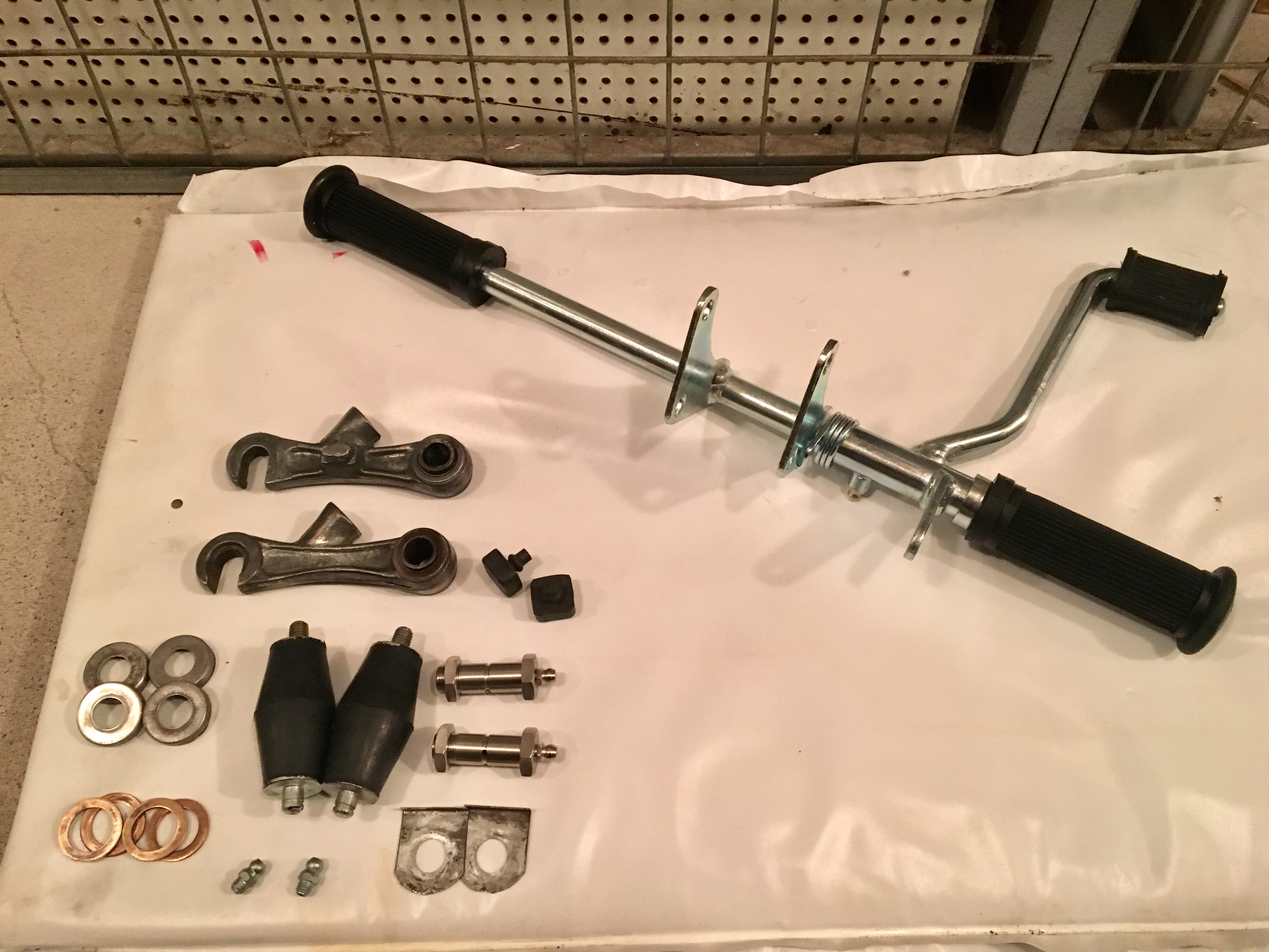

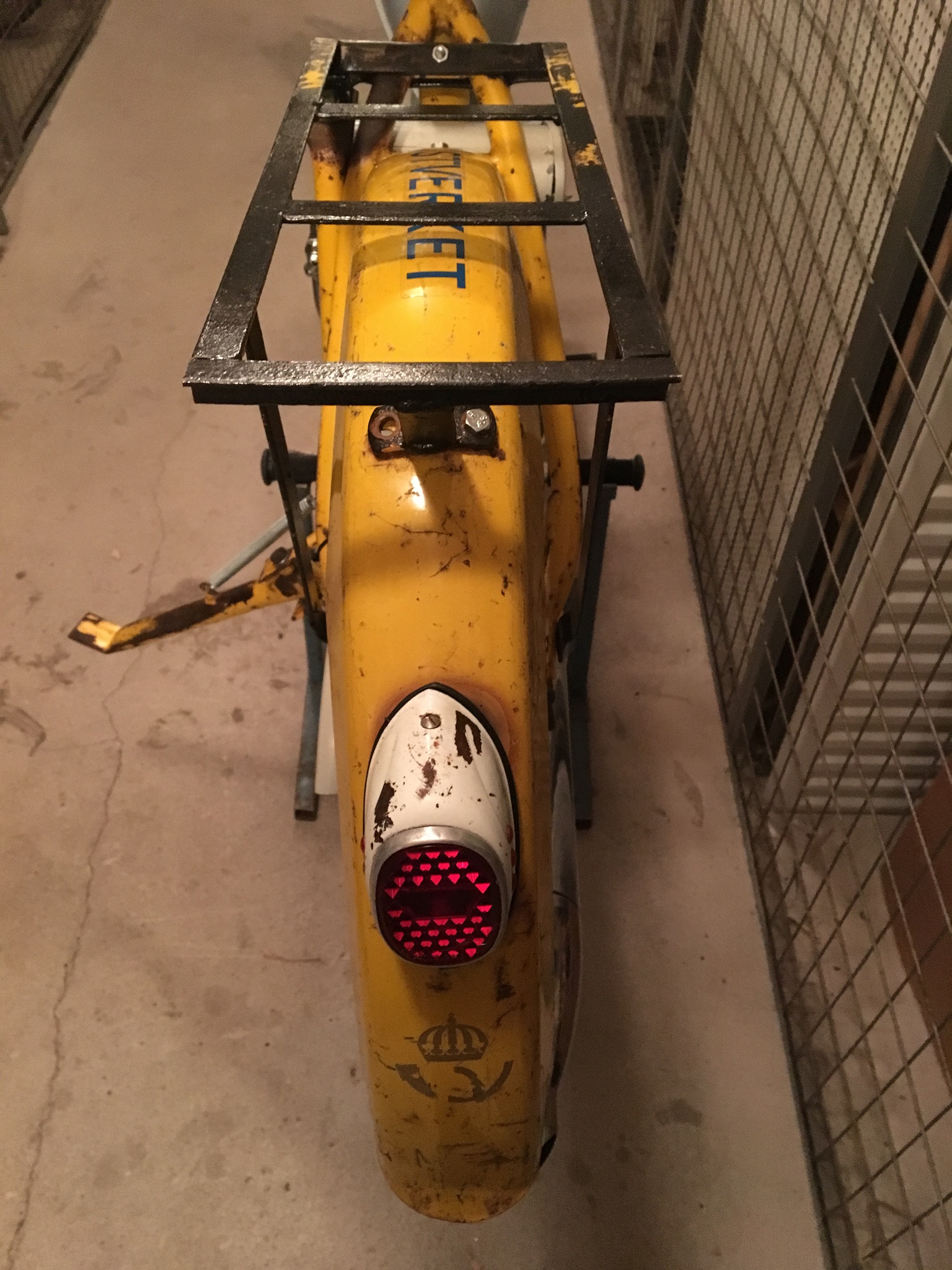

Trillar in grejer allt eftersom, mina bottenlänkar va skrot och gaffeln är fel så blir o jaga delar hela tiden, verkar ha löst allt utan rätt gaffel med styrlås längre upp och tjockare nertill där den breda styrlagerskålen ska sitta, det är fetare på fetstummisarna. Har någon en gaffel så får ni gärna hojta! 8)
Nos 4,3an hemma och fick rotat fram komplett rätt styrlager, även hela gaffeldelar med rätt stag osv. Nya 2,9 ekrar då jag bara hade smala NOS som är till stockholmare bla... I helgen blir det rengöra och slipa delar inför grund och sen blir det gul lack på delarna som inte är gula. :lol:

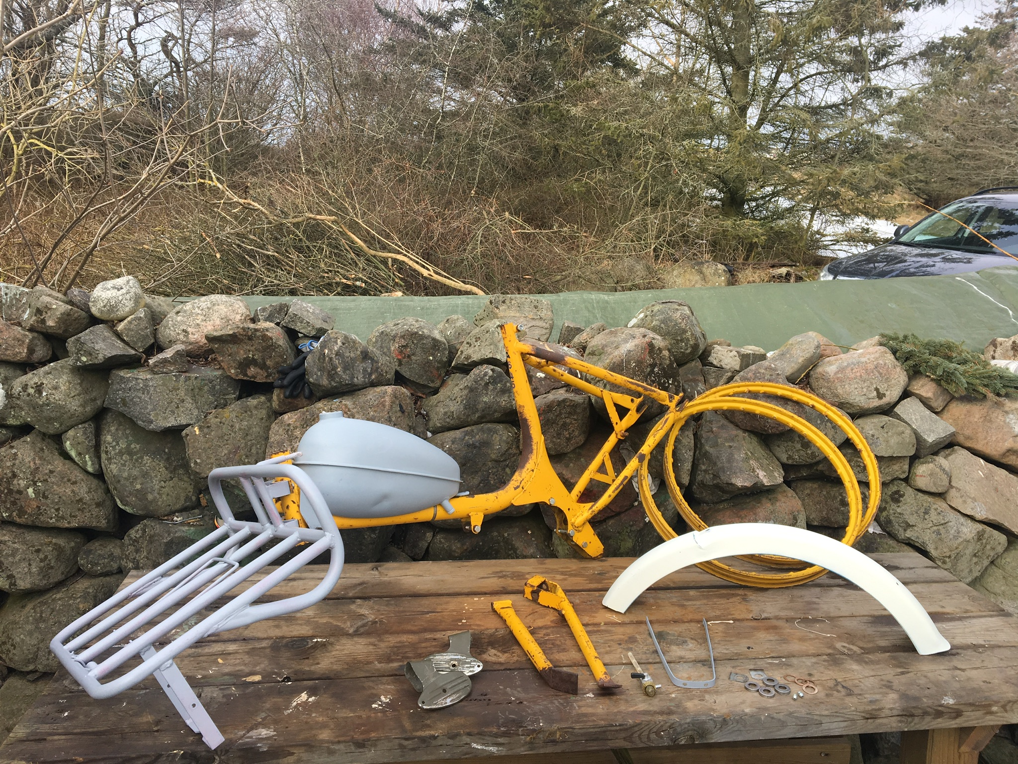

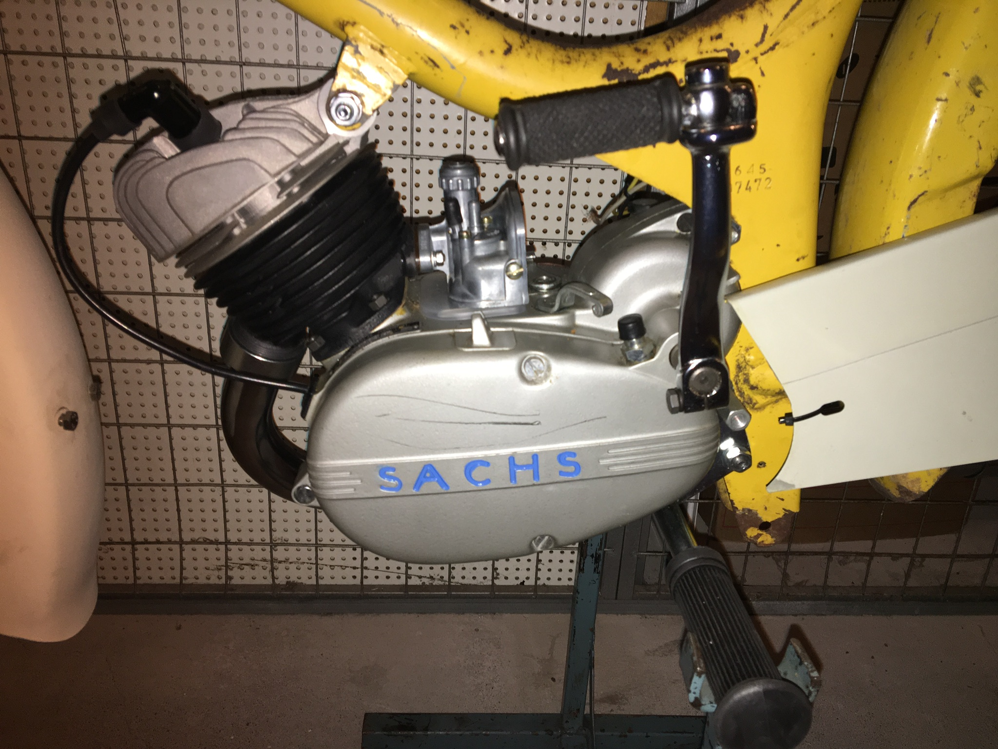

Fått gjort lite mer denna helgen... :lol: dränkt ram och alla tillbehör i icke skonsamma medel och vims rena och fina med härlig patina! Riktat upp ram o delar. Grundat det som ska bli gult, obs dem ska inte vara i nyskick utan bulor o skavanker ska synas efter lack!! :P
Delar till bottenlänksfjädringen redo och kompletteras med nya delar från simtus.

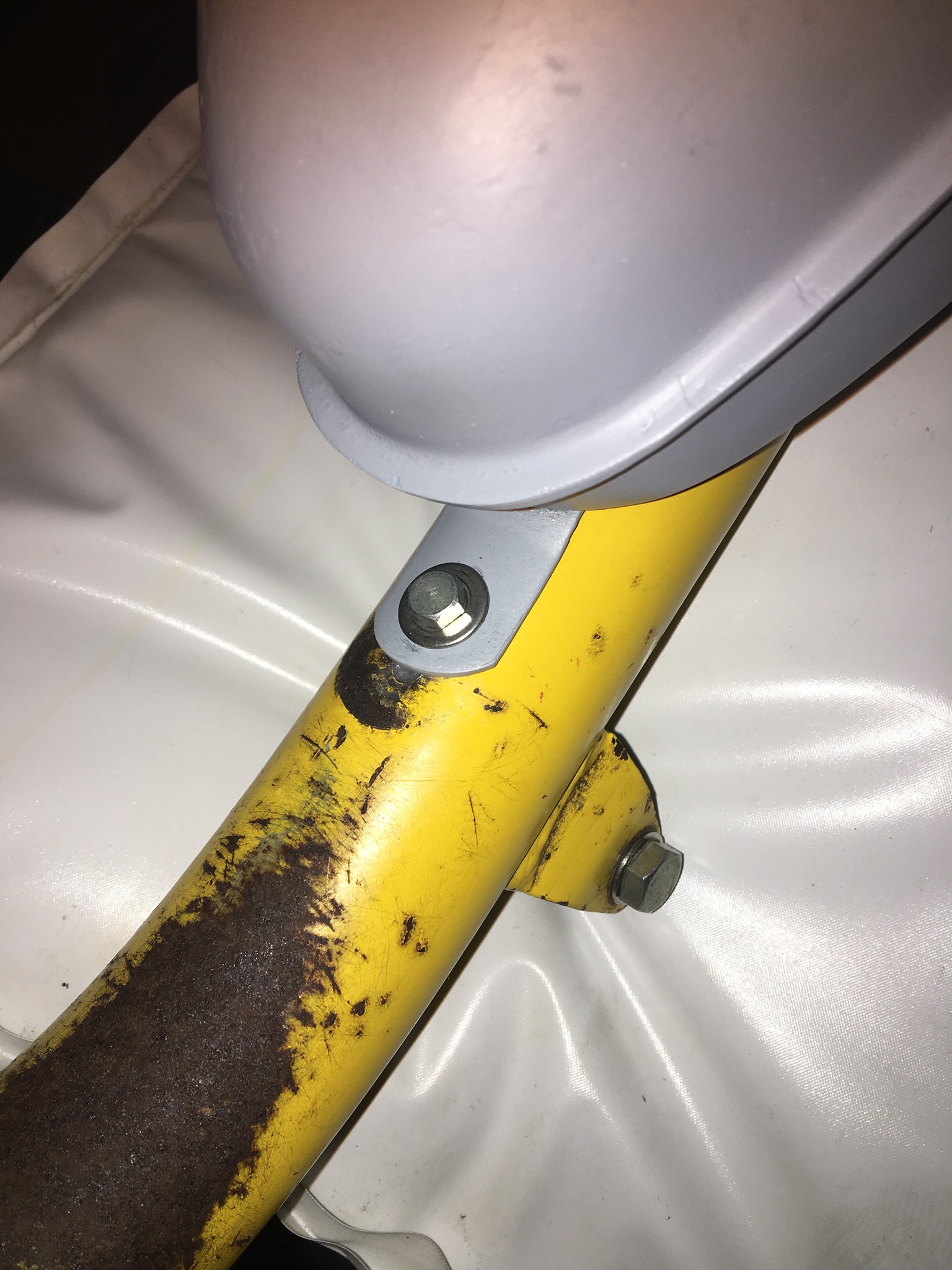

Tanken som följde med i köpet passade ej i nedre hålet på ramen konstigt nog så det fick läggas igen och ett nytt hål och gänga fick göras ett par millimeter ovanför befintliga.
NOS styrlagerskålarna gick NÄSTAN lägga i med handen och röra runt... vilket jag aldrig varit med om innan, men det löste sig efter lite tankesmedja. så nu sitter de fast som det ska. Antagligen jäkligt slitet efter alla år i tjänst.. med tanke på hur resten såg ut på ramen, dock hel och inga sprickor någonstans.. :mrgreen:

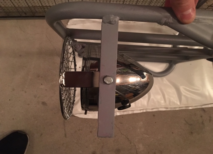

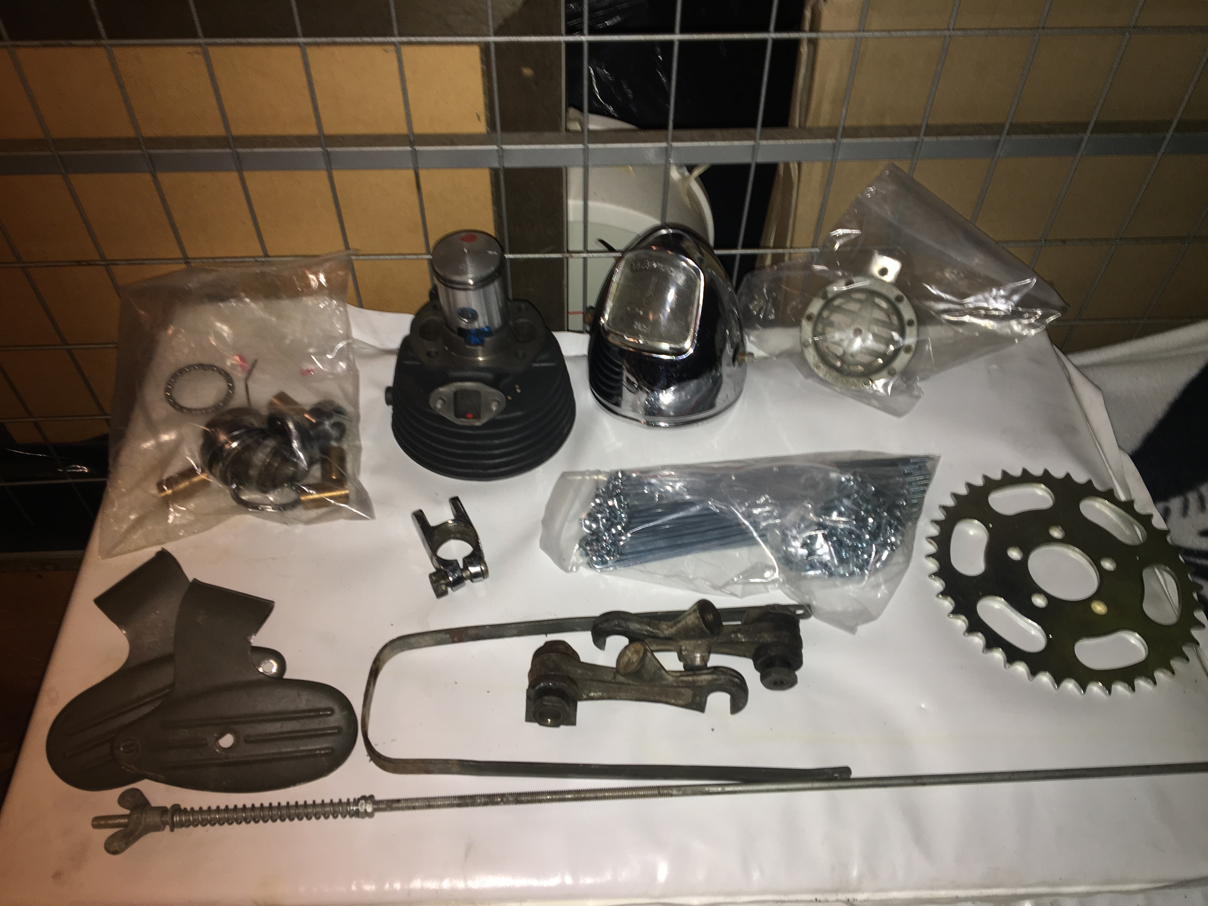

Kom över lite mer prylar när jag letade, fin o hel sadel med nos sadelstolpe och nos sadelunderede (fjädrad) samt främre fäste för kedjeskyddet. Nu ska bara herr TUUUURE skicka ner lite delar så jag kan få lackat sakerna :mrgreen:

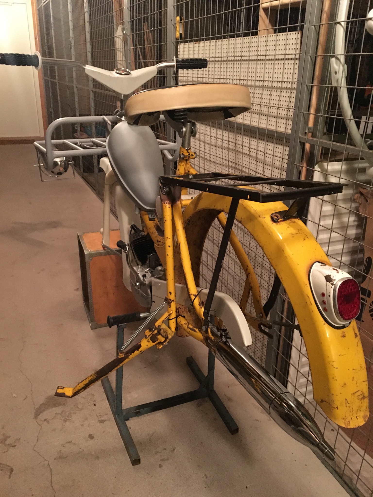

Inläggav McbMannen » 07 mar 2018, 19:32

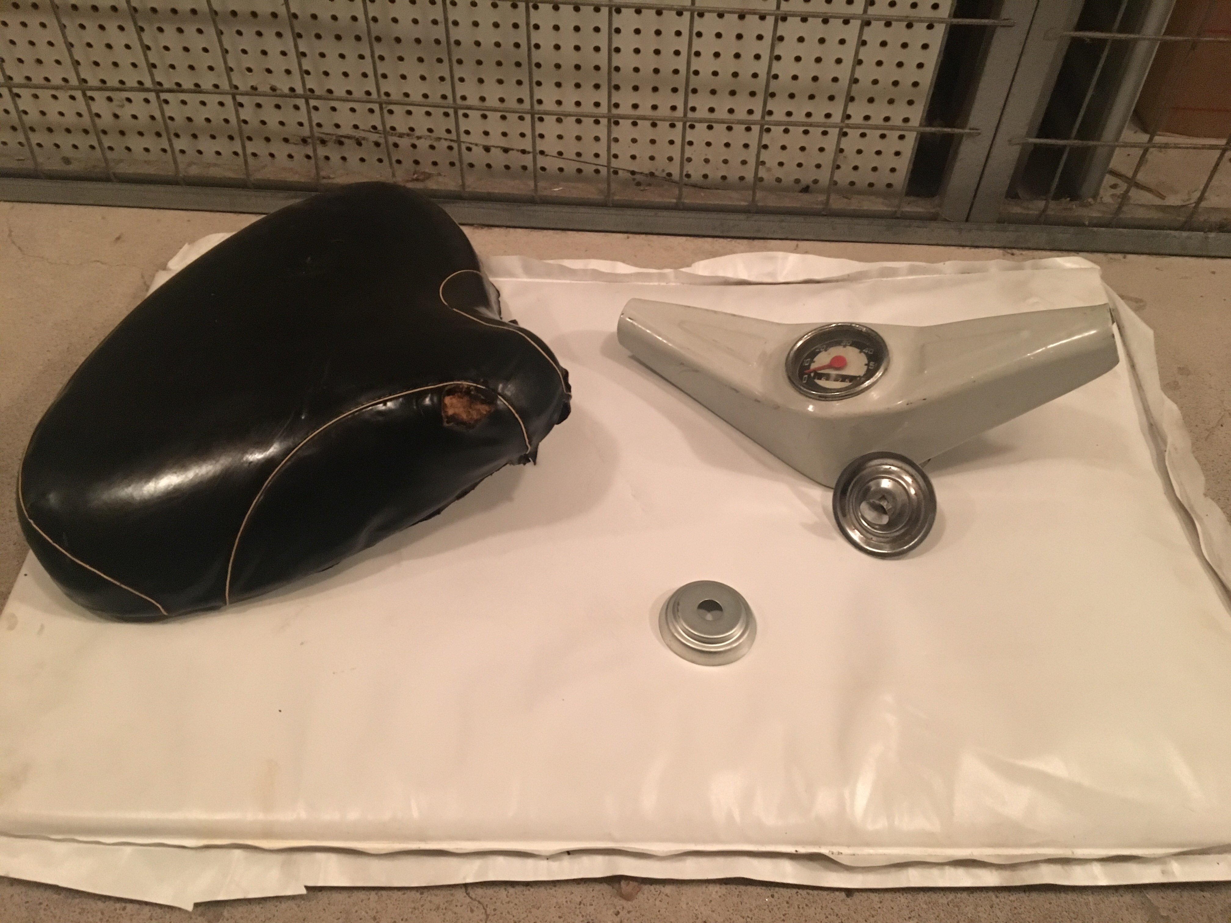

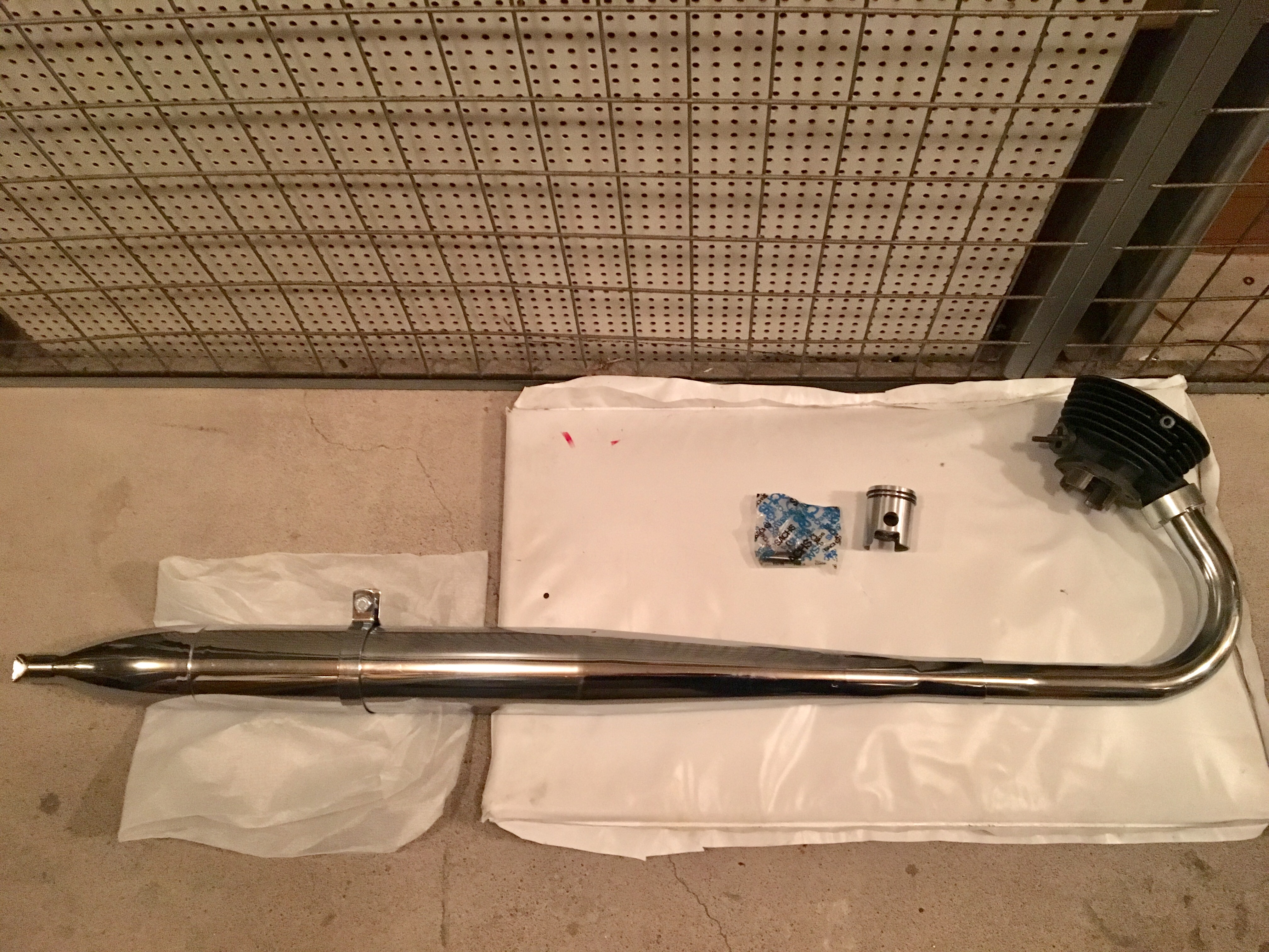

Fått hem lite mer godbitar.
Kompletterat upp 4,3 satsen så nu är den komplett, saknar dock luftburk med anslutningen på sidan (har du en nos/beg orginal o sälja så säg till. Resten har jag) bottenlänken komplett också, en del nos/beg resten är nytillverkat (simtus/rubbermek) fick tag i en trevlig kromad lykta och galler blir ju pricken över i:et när det är en brux! 8)
Styrlås fixat med :mrgreen: nu ska jag bara bestämma mig om det blir en 2vxl nos motor eller en 3vxl nos. Mest troligt 2.. :roll:

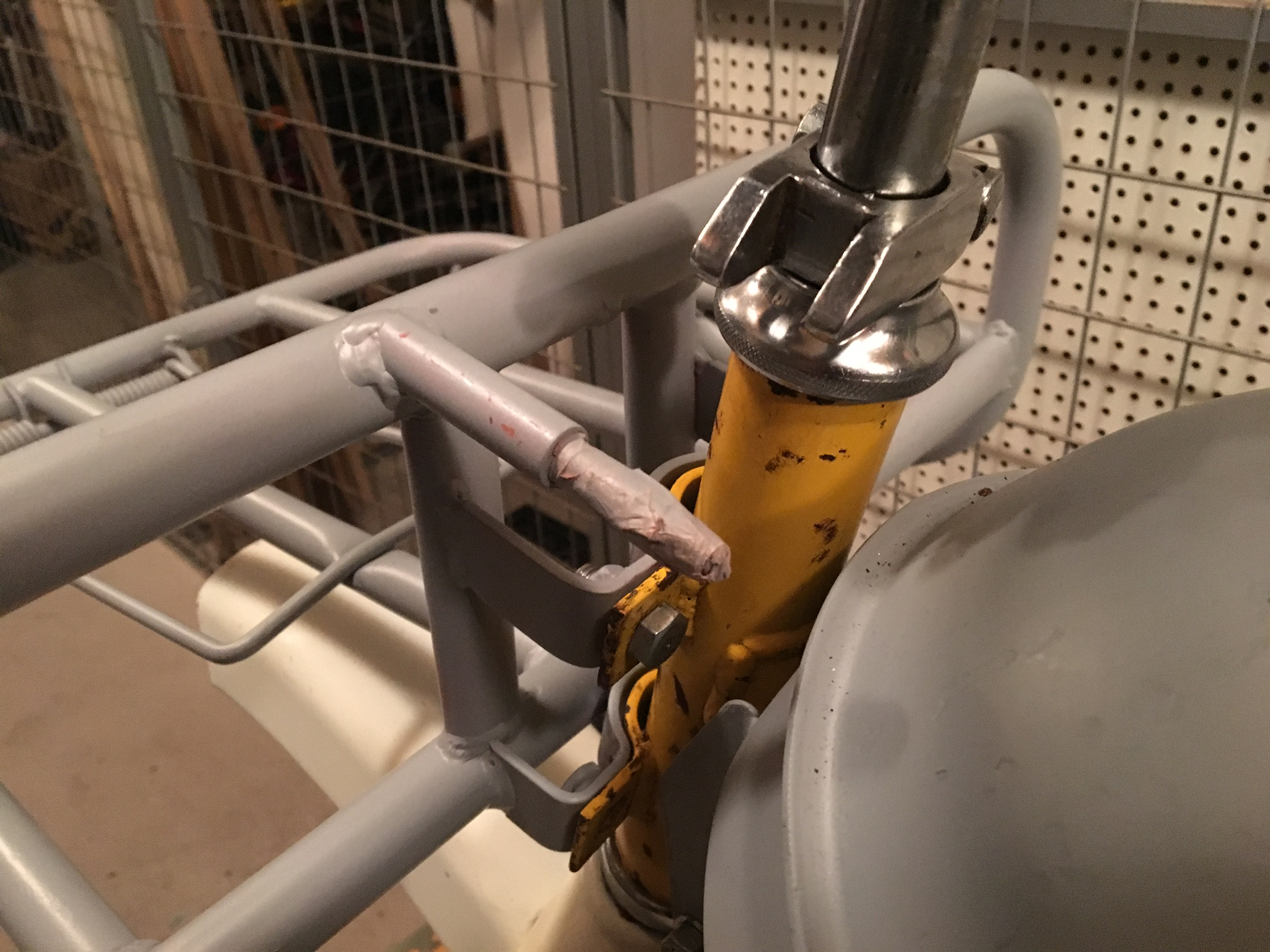

Inläggav McbMannen » 14 mar 2018, 19:20

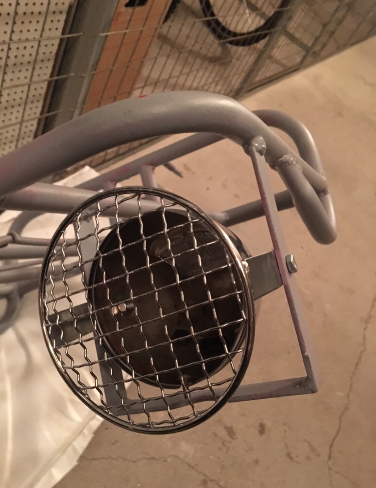

Nuuuuuuså börjar den bli komplett... äntligen.. så snart börjar det roliga :P ska bara ha ett lass med grejer från kung-Ture-sture slider_thankyou.gif
Styrkåpa, orginal sadel i slitet orginalskick, lite lim i underkant så blir den nog bra om jag inte klär om den.. får se hur det blir... orginal Vdo mätare som va riktigt sleten men blev fakiskt fin efter renovering. :wink: dammskydd nos till Leleu framnavet, va en kort.. så snart dags och ekra hjulen med.
Siffrorna ser snea ut,men den är inte bättre, konstruktionen är sån.. cocos_acc.gif
Letar fortfarande efter rätt gaffel.. verkar va svåra o få tag i om man inte känner rätt människa :| :roll:

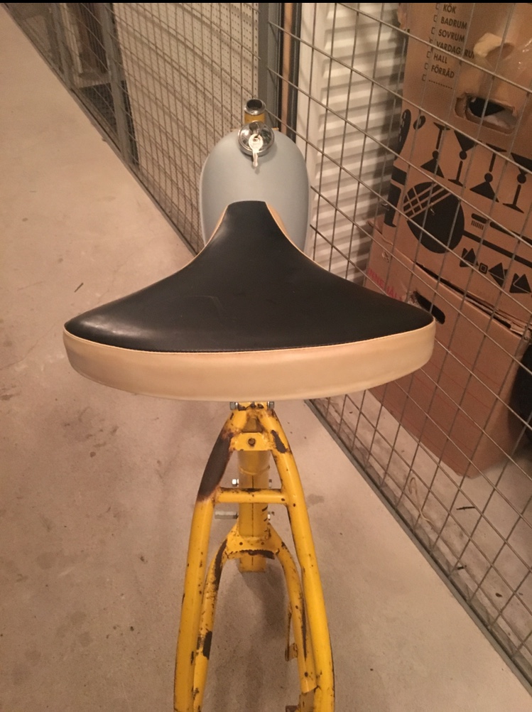

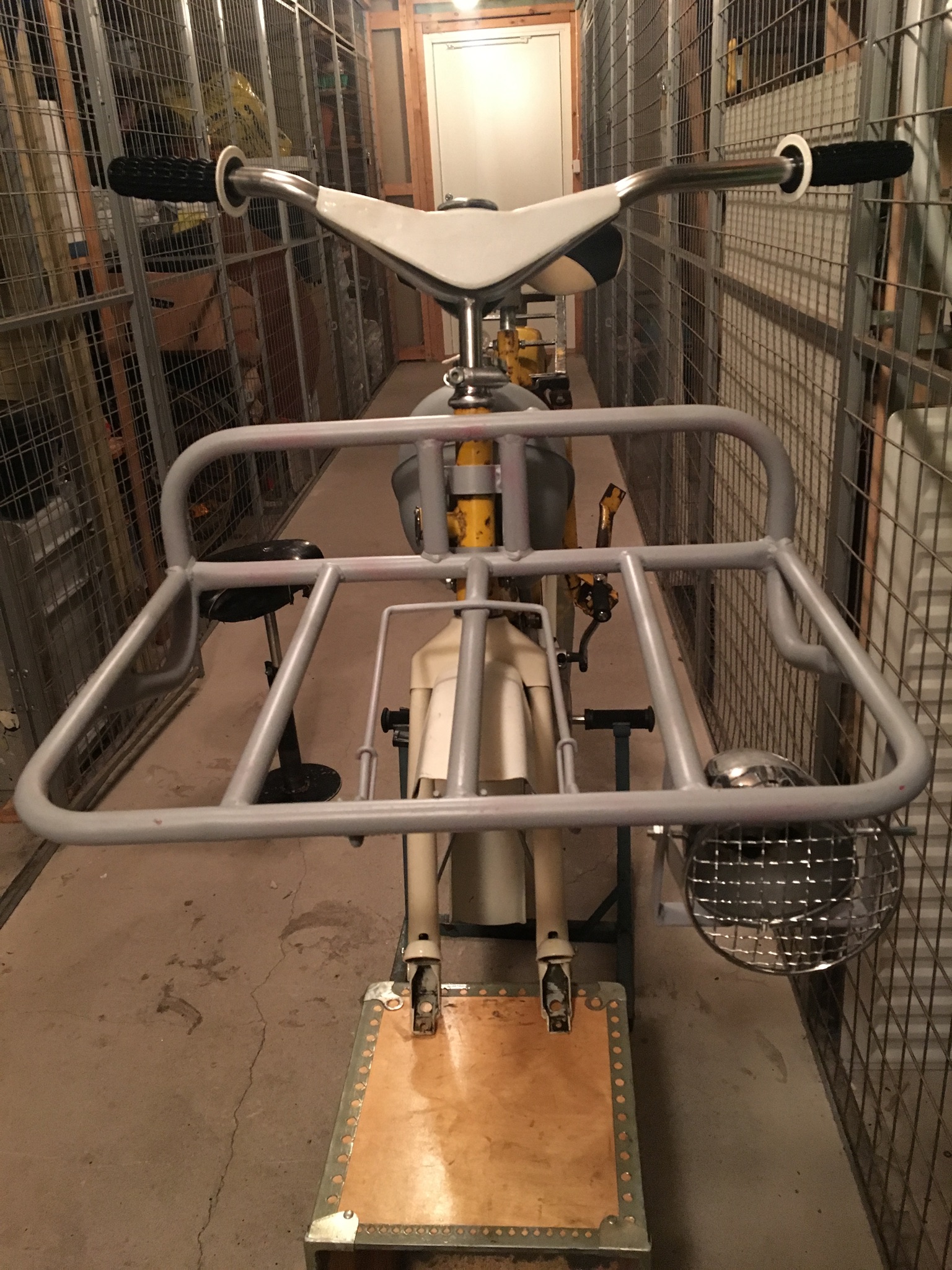

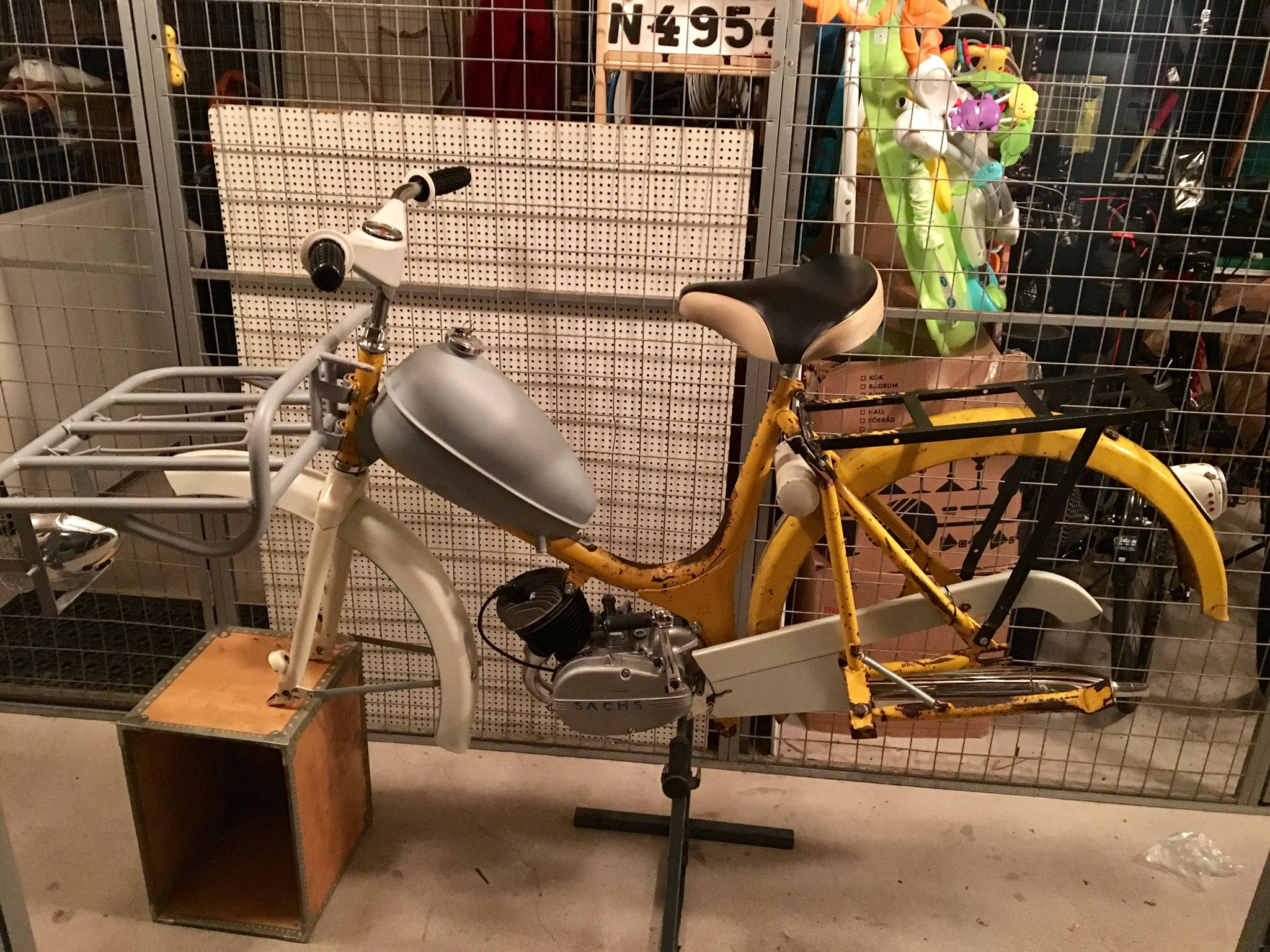

Jahapp nu händer det grejer! Fått leverans med delar äntligen, så idag vart det provmontering för och se så allt passar och hur det kommer se ut... :shock: kommer bli kanon detta.. slider_victory.gif TTURE kan man lita på slider_thankyou.gif
NOS motorn monterad med 4,3an o resterande delar :roll: kedjeskydd ska kapas, hjulen ekrar just nu, bottenlänkarna är på g hem efter nya svarvade bussningar och snart blir det lack! Hunnit långt på ett par veckor, trots min brist på istortsett alla rätt delar.. första bygget som jag behövt leta saker, man har varit bra bortskämd innan märker jag... :mrgreen:
